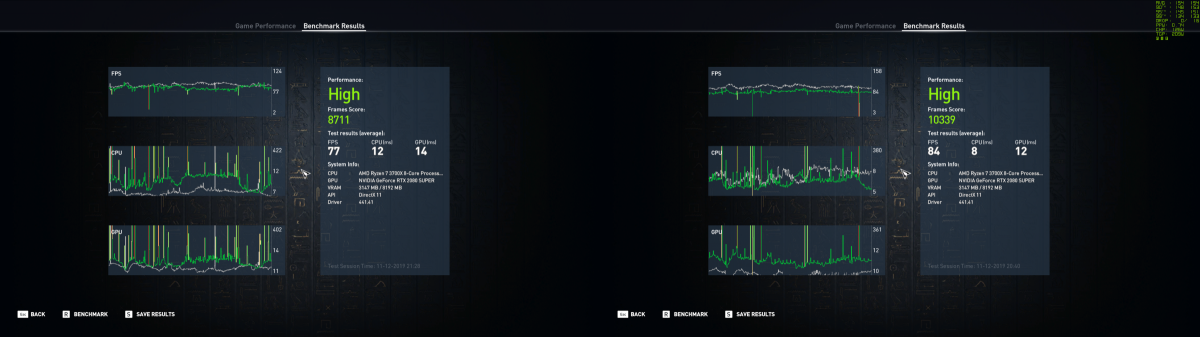

Для начала был протестирован процессор Ryzen 7 3700x в таких играх как Assassin’s Creed Origins и Division 2. Истоки оказалась довольно требовательной к скоростным показателям памяти игрой. С двухканальной памятью возрос не только средний фреймрейт, но и улучшились показатели минимального FPS. Да и в целом внутриигровой бенчмарк смог отрендерить почти на 20% больше кадров.
