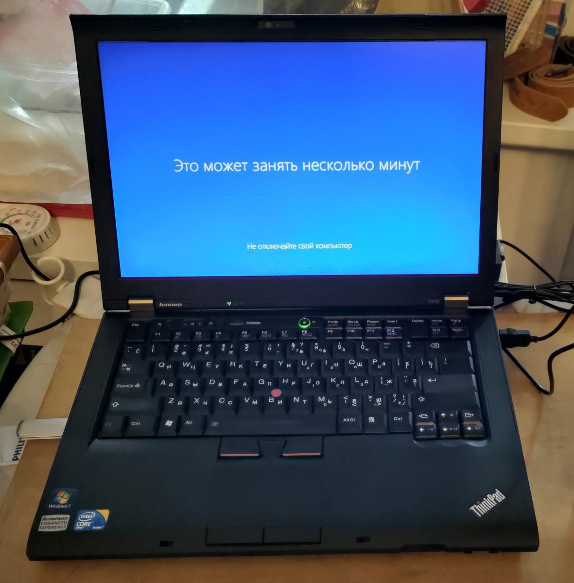

Вторым ноутбуком, который мне достался под восстановление, стал списанный из нашей компании Lenovo Thinkpad T410, отданный коллегой в лучшем, чем S100 состоянии. В нём не было дисплея, одной плашки оперативной памяти, контейнера жёсткого диска и при включении он выдавал ошибку вентилятора, после чего выключался. Также в этой версии отсутствовала web камера и была потеряна зарядка. Однако корпус был целым и как потом выяснилось, батарея неплохо держала заряд, что позволило сэкономить средства на её приобретение.
Надо отметить, что T410 – это уже серьёзный по офисным меркам аппарат на чипсете Intel QM57, который по моим представлениям легко должен тянуть как все офисные приложения, так и Windows 10 при должном апгрейде. Плюс, отличные руководства по сервисному обслуживанию, в которых указан полный список запчастей с заказными кодами, что существенно облегчает поиск нужной запчасти на Али экспресс.
Lenovo ThinkPad T410. Полностью восстановлен.
Таким образом, в части восстановления необходимо было только вернуть отсутствующие дисплей, вентилятор, зарядку и контейнер жёсткого диска, а в части апгрейда я решил установить максимально возможный для системы i7-640M (отдельное спасибо конференции overclockers по апгрейду ноутбуков, где подробно указаны рекомендуемые процессоры и максимальные объёмы оперативной памяти), поставить побольше оперативной памяти и SSD диск. Также я решил доукомплектовать ноутбук web-камерой, благо посадочное место под неё было и нужный разъём от шлейфа тоже присутствовал.

Разборка, чистка и последующая сборка прошли без проблем, в этот раз я ничего не сломал. Поставил систему, проверил работу камеры, убедился в том, что всё работает и подготовил ноутбук к передаче в Брюсов Помощь.
