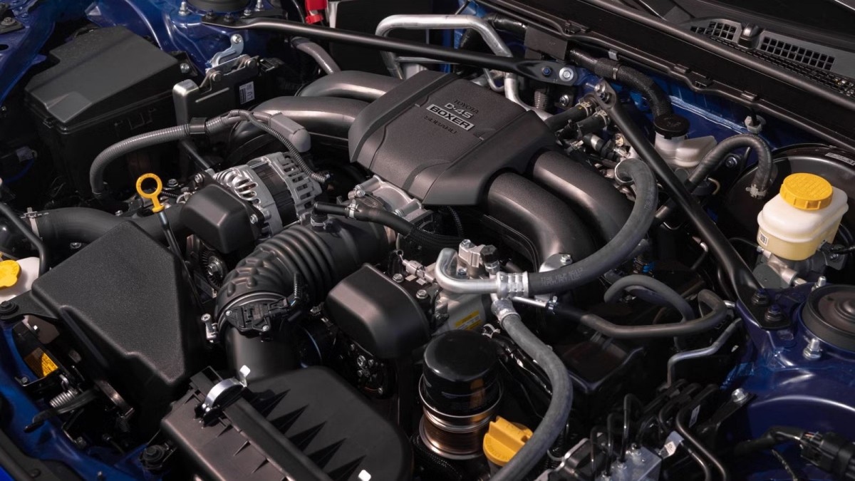

Японский автопроизводитель Subaru получил патент, который описывает конструкцию для снижения уровня вибраций без использования противовесов и других сложных технических решений. В результате двигатели смогут начать работать более плавно, как рядные четырёхцилиндровые моторы конкурентов.
