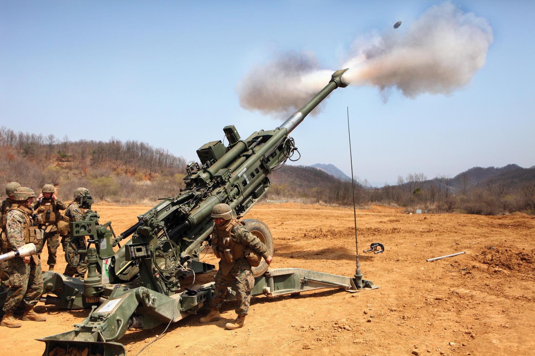

Буксируемая гаубица M777 калибра 155 мм поступила на вооружение американской армии в 2005 г. В последующие годы оно серийно производилось для армии США и поставлялось на экспорт в Австралию, Канаду, Индию, Саудовской Аравию и Украину. Впервые в военных действиях М777 участвует в войне в Афганистане (2001 - 2021).
М777 предназначалась для замены в войсках гаубицы M198, которая до сих пор не считается устаревшей. Примечательно, что у М777 и М198 одинаковая дальность стрельбы, но отличаются масса и габариты. Например, М777 более компактная и почти в полтора раза легче (4218 килограммов против 7150). Являясь самой лёгкой гаубицей подобного типа, она может перевозиться на внешней подвеске вертолёта CH-47 (Боинг CH-47 «Чинук») или конвертоплана MV-22 Osprey (Bell V-22 Osprey - единственный серийно выпускаемый американский конвертоплан). Плюс относительно малые вес и габариты значительно облегчают десантирование, обслуживание и хранение гаубицы. Малый вес был получен благодаря использованию в конструкции титана и алюминия, минусом этого решения стала потребность в сложном и частом обслуживании.

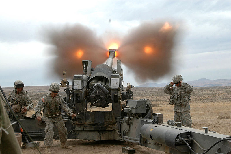

Гаубица М777 имеет время развертывания всего 6 минут, позволяя опытному расчёту делать до 7 выстрелов в минуту (при штатном темпе стрельбы 2 выстрела в минуту). По штату расчёт орудия включает 7-8 человек (в зависимости от задач и места дислокации), а минимально необходимая для стрельбы численность расчёта уменьшилась до 5 человек, в то время, как М198 требует уже 9 членов расчёта.

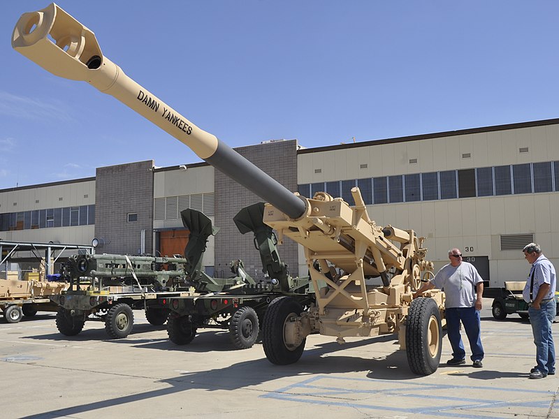

Предшественником М777 была средняя буксируемая гаубица M198 (155-mm Medium Towed Howitzer M198), созданная в США в 1970-х годах. Гаубица M198 разрабатывалась Рок-Айлендским арсеналом в 1968 - 1977 годах для замены дивизионных гаубиц M114 и полевых пушек M59 (обе также калибра 155 мм), созданных ещё в период Второй мировой войны.
M198 приняли на вооружение американской армии в далёком 1978 году и тогда же было начато её серийное производство, их выпустили около 1700 штук, учитывая любовь США поставлять на Украину откровенный хлам, M198 также там присутствует (по непроверенной информации их поставлялось минимум 78 штук). Гаубица M198 за более чем 30 лет службы применялась в ряде конфликтов и войн, включая войну в Персидском заливе.

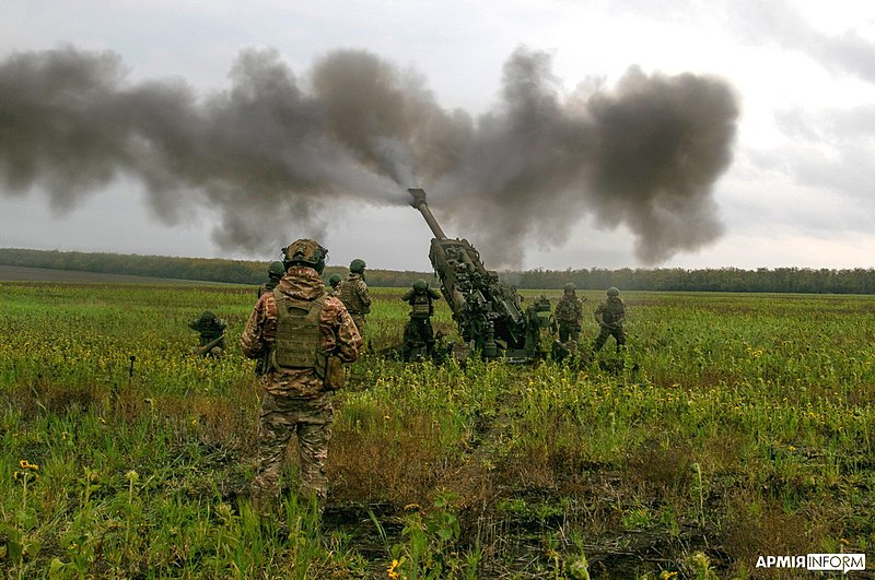

Начиная с апреля 2022 года США, Канада и Австралия поставили на Украину примерно 136 орудий. Из них американцы прислали 108 единиц. Также было отгружено до 250 тысяч 155-мм снарядов всевозможных видов и необходимое для их обслуживания имущество.
Боевое применение по всему миру
В зону военных конфликтов гаубицы M777 впервые отправились в 2007 году. А первое подтверждённое их применение было в январе 2008-го года в Афганистане и Ираке. Американцы применяли все возможные боеприпасы к ним. Например, в июне 2012 года в Афганистане снарядом M982 Excalibur была поражена цель на расстоянии 36 км.
Позднее, уже в 2016 году Пентагон использовал их в Ираке и Сирии. Одновременно М777 применяла армия Саудовской Аравии в Йемене. Сейчас же гаубицы M777 активно применяются ВСУ при обстреле городов и гражданских объектов, как на спорных территориях, так и на территории России.

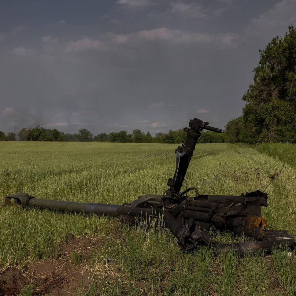

Гаубица M777 не является столь грозным оружием, как её рекламировали некоторые иностранные СМИ. Поскольку украинская артиллерия несёт постоянные потери. Например, на сегодня уничтожено или выведено из строя около двух третей от полученного числа орудий. Также несколько экземпляров удалось захватить неповреждёнными в качестве трофеев.

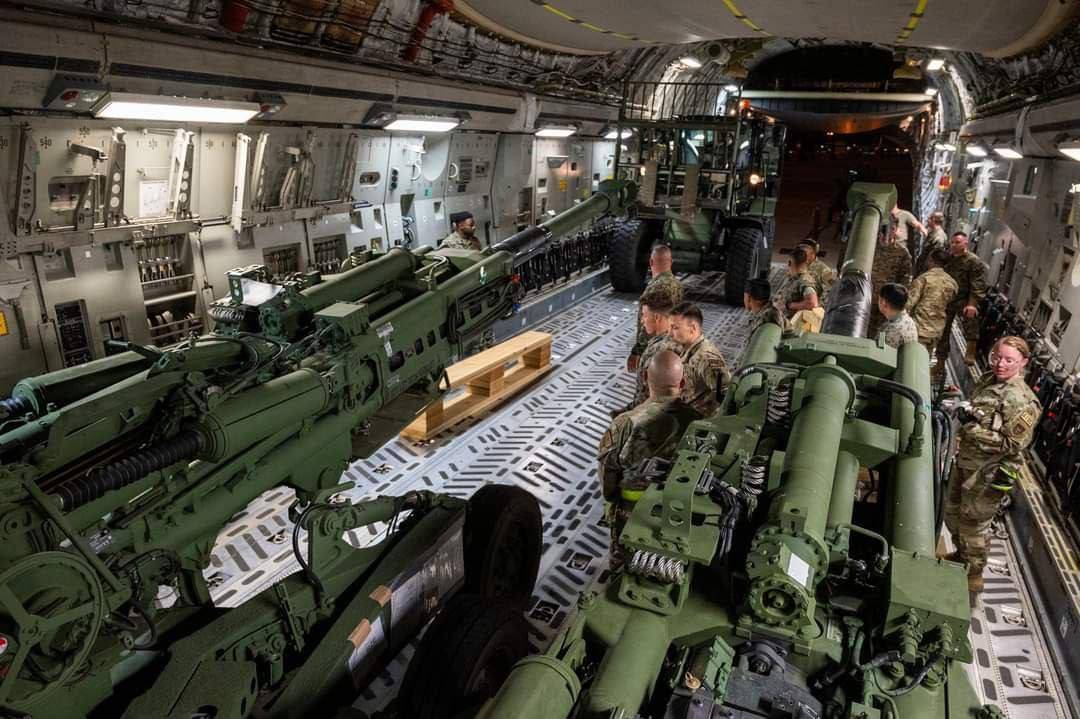

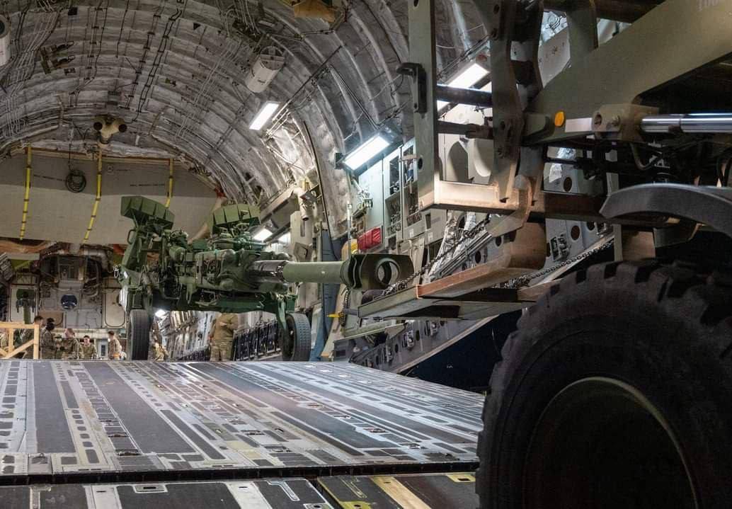

Транспортировка:
- Армейские тягачи: MTVR (Medium Tactical Vehicle Replacement), FMTV (Family of Medium Tactical Vehicles), M800 и M900 пятитонные грузовики, а также любые двух с половиной тонные грузовые автомобили.
- Самолёты: C130 (Lockheed C-130 Hercules), C141 (Lockheed C-141 Starlifter), C17 (Boeing C-17 Globemaster III), C5 (Lockheed C-5 Galaxy).
- Вертолёты: CH53E (CH-53E Super Stallion "Супер Жеребец"), CH47D (Boeing CH-47 Chinook), MV22 (конвертоплан Bell V-22 Osprey).

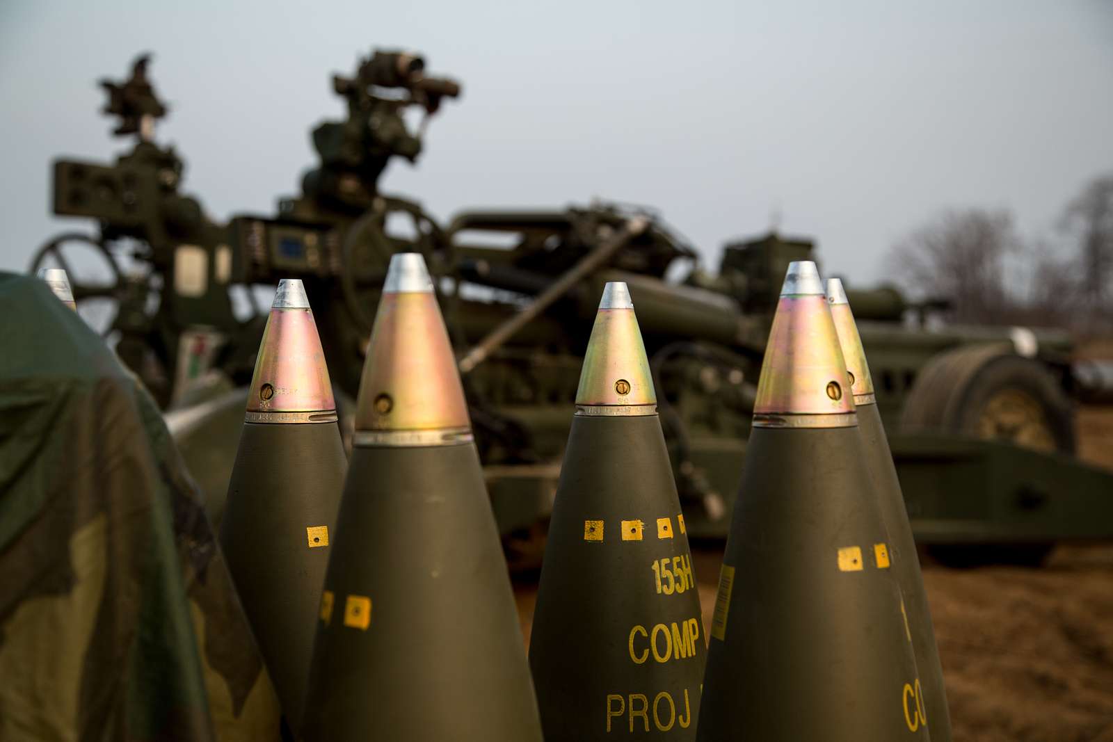

Гаубица M777 изначально полностью совместима со всеми 155-мм снарядами раздельного заряжания, используемыми блоком НАТО. Прежде всего, это осколочно-фугасные снаряды вроде M107 и M795. Их предельная дальность поражения цели достигает 22 км. Самым грозным на сегодня боеприпасом на М777 считается управляемый Excalibur (их целая серия) с дальностью полёта до 36 км. Также постоянно разрабатываются всё новые виды боеприпасов с ещё большей дальностью и точностью.

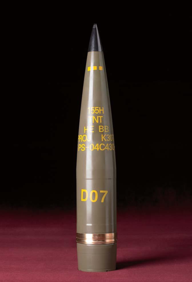

Осколочно-фугасные снаряды M795 |

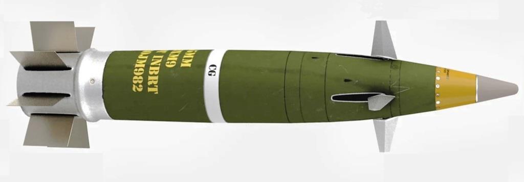

Управляемый боеприпас M982 Excalibur |
Excalibur полностью совместимы не только со 155 мм артиллерийскими системами (гаубицы M777 и M198), но и самоходными гаубицами M109A6 Paladin и M109A7 (Self-Propelled Howitzer M109). Также они совместимы с остальными 155 мм артиллерийскими системами, например, немецкой PzH 2000 (Panzerhaubitze 2000), южнокорейской K9 Thunder, японской Type 99 и другими.
Excalibur оснащён откидывающимися вперёд плавниками, повышающими стабилизацию снаряда, и точность попадания. Его погрешность редко превышает 5 метров.
M982 Excalibur
Осколочно-фугасный снаряд M107
Программируемая система наведения позволяет расчёту М777 задавать Excalibur координаты определенного места, например, укреплённая огневая точка обороны противника, которому обычные снаряды наносят минимальные повреждения. Кроме GPS-наводки, Excalibur снабжён инерциальной наводкой, не только позволяющей снаряду сохранять баллистическую дугу, но и даёт возможность наведения при недоступности GPS (хотя точность при этом пострадает). Плюс Excalibur устойчив к GPS-помехам.
Инерциальная навигация является методом навигации (определения координат различных объектов) и управления их движением, основанным на свойствах инерции тел. Инерциальная навигация является автономной (не требующей наличия внешних ориентиров или поступающих извне сигналов).
Excalibur может использовать различные типы боеголовок. Например, базовая версия снаряда весит 48 кг и имеет 22-килограммовую фугасную боеголовку. Предохранитель возможно запрограммировать на подрыв в воздухе, при столкновении с твёрдой поверхностью, либо после попадания внутрь цели (для поражения бункеров).
По заявлениям разработчиков снаряда, всего один Excalibur способен поразить цель, на которую бы потребовалось потратить от 10 до 50 неуправляемых артиллерийских снарядов (правда, как они это проверяли история умалчивает).
