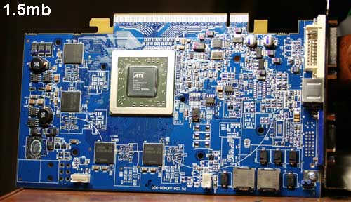

Цепь видеокарты Sapphire x800GTO изначально упрощена. Отсутствие дополнительного разъема питания видно сразу:

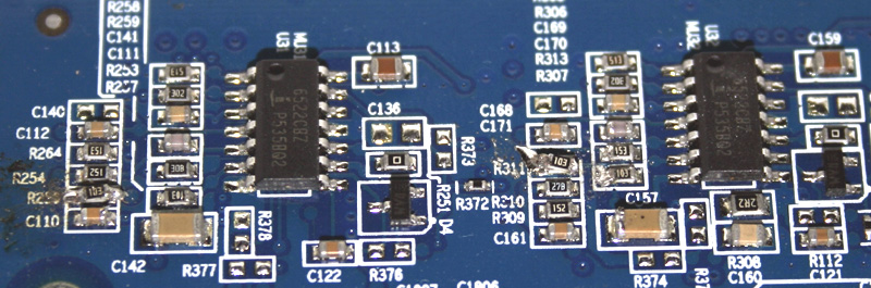

Также есть отличия и в самой схеме питания. Видны нераспаянные места для полевых транзисторов на тыльной стороне видеокарты:
С лицевой стороны хорошо видно, что конденсаторы у GTO имеют меньшую номинальную ёмкость.
Попыток допаять дополнительное питание я не встречал, то же самое можно сказать и про отсутствующие полевики. А вот разобраться с конденсаторами необходимо. Это первостепенная задача на пути максимального разгона видеокарты.
В наличии имеется пятёрка конденсаторов недостаточной ёмкости. Заменим их на конденсаторы достаточной ёмкости. Тут есть два способа исправить ситуацию.

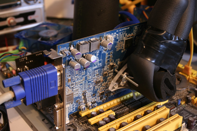

Для такого рода эксперимента потребовалась и дополнительная теплоизоляция материнской платы и особенно видеокарты. Всё пространство, содержащее элементы на текстолите видеокарты были окрашены лаком. Лучше красить два слоя!
С тыльной стороны:
Вокруг самого ядра тоже все было залакировано. О гарантии речи и не идет =)
Вокруг GPU:
Из куска акрила я сделал прижимную пластину и толстым куском неопрена изолировал обратную область GPU.
Неопрен уложен в два слоя и крепко прижат, дабы не допустить попадания воздуха на холодное основание водоблока и холодную область вокруг графического процессора.
Такая теплоизоляция отлично справится и с более глубоким минусом, нежели в моем случае. Особенно важно было не накрыть теплоизоляцией чипы памяти, в противном случае их локальный перегрев обеспечен.

Тернист путь к запредельным частотам. В сумме я сделал вольтмод ядра (раз 30 переделывал на разные напряжения) вольтмод памяти (сделал раз и навсегда, припаял 2 SMD резистора). Переделал систему питания видеокарты. Провел полноценную теплоизоляцию карты (теперь и снимать не буду, не мешает), несколько дней искал подходящие тайминги:
Ко всему прочему раза 4 точно, я приводил карту в полную неработоспособность. Только запасная x800xl (кстати тоже от Sapphire) с полностью идентичной разводкой (есть несколько незначительных отличий) помогла мне в ремонте. Кстати, именно с неё я и выпаял конденсаторы для модификации питания и резисторы для вольтмода.

Колим сухой лед на мелкие кусочки. Но не слишком мелко, иначе они будут попадать в помпу и это сулит полной остановкой последней. Слишком крупные куски тоже не самое лучшее решение, они будут иметь малый контакт с тосолом и эффективность снизится.
Первый час я гонял тосол по контуру с выключенным компьютером. Температура раствора была около -25 градусов, но при этом он так густел, что поток сильно ослабевал, а иногда вообще останавливался. Решено было добавить 200г воды, это позволит снизить густоту и температуру. Да… после этого поток улучшился, а температура повысилась до -15. Тоже неплохо…
Еще одна проверка: необходимо убедиться, что конденсат не выпал за пределами защищенных теплоизоляцией зон. Все в порядке, включаем компьютер. Грузится ОС. Все отлично. Запускаем АТТ и видим приятный минус на видеокарте:
Минимальную Т я не успел сохранить, но её уровень сохранен как нижний предел в графике выше.
Сразу добавил побольше льда в расширительный бачек и начал разгон. Стабильных частот пришлось искать долго, но результат был ниже ожидаемого. Стал искать причины. Снимаю водоблок и вижу, что он был не плотно прижат к ядру. Повторно переустанавливаем и теперь все в полном порядке! Стабильные частоты, при которых удалось прогнать 3DMark05 – 765 по ядру и 687 по памяти.
Тестирование в F.E.A.R, как мне показалось, будет излишнем, все равно не будешь же подкидывать льда во время перестрелки
При этом я значительно улучшил свой рекорд на GTO, который сегодня и занимает почетное первое место в ORBe.
