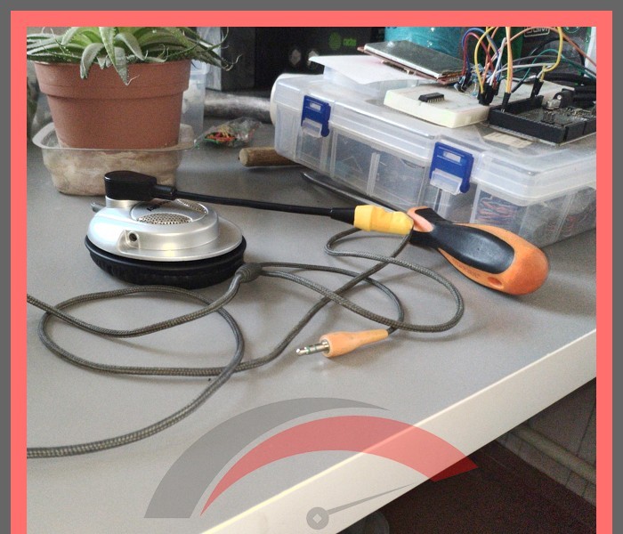

Как я хотел сделать обычный микрофон, но получился микрофон танкиста

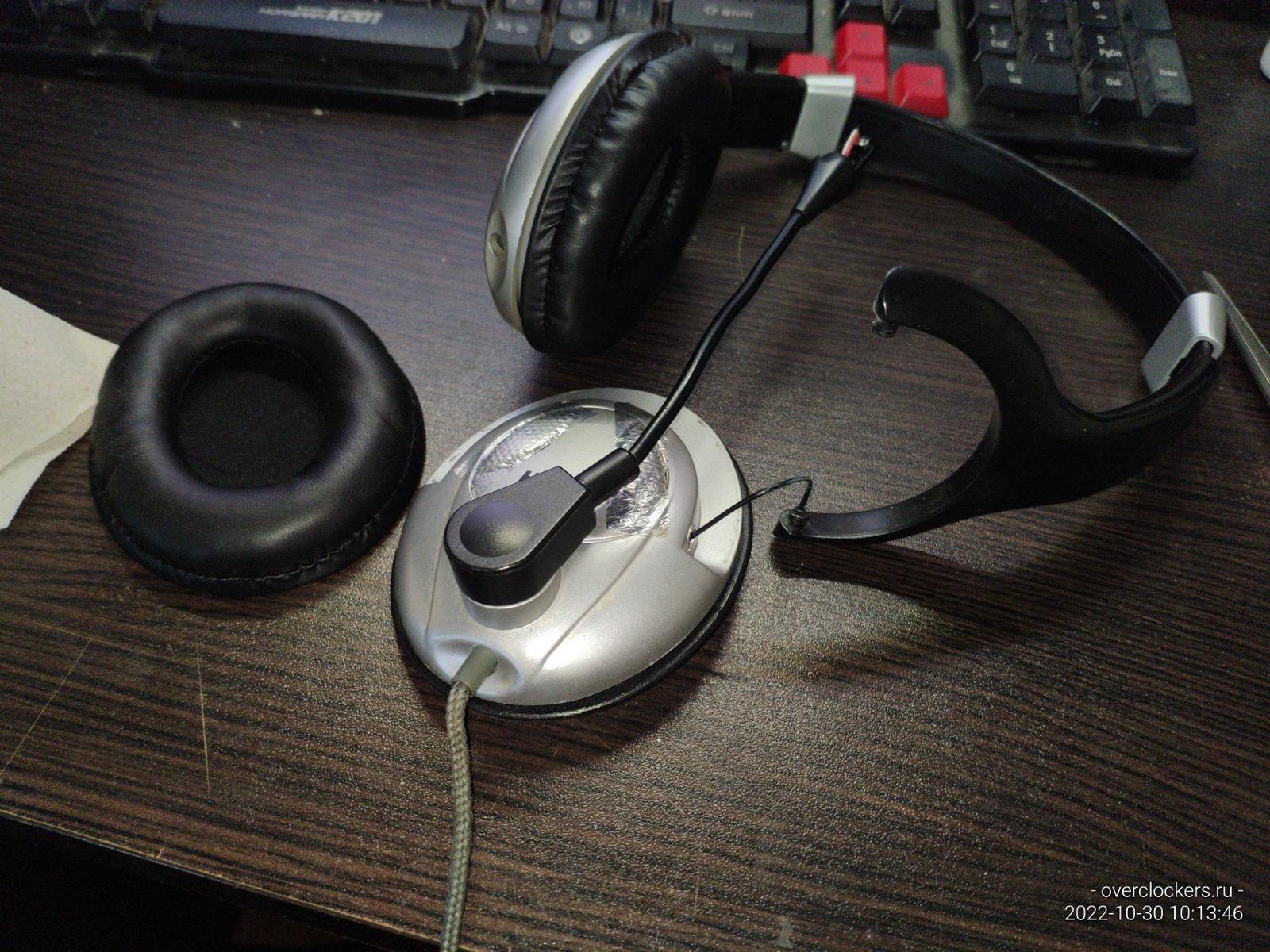

Микрофон от своих наушников я потерял, и когда он нужен приходилось брать другие наушники и использовать в качестве микрофона, но встроенные в наушники микрофоны работают просто ужасно...
Можно было конечно взять старый микрофон уже доработанный, но отвратительное Soft-Touch покрытие...

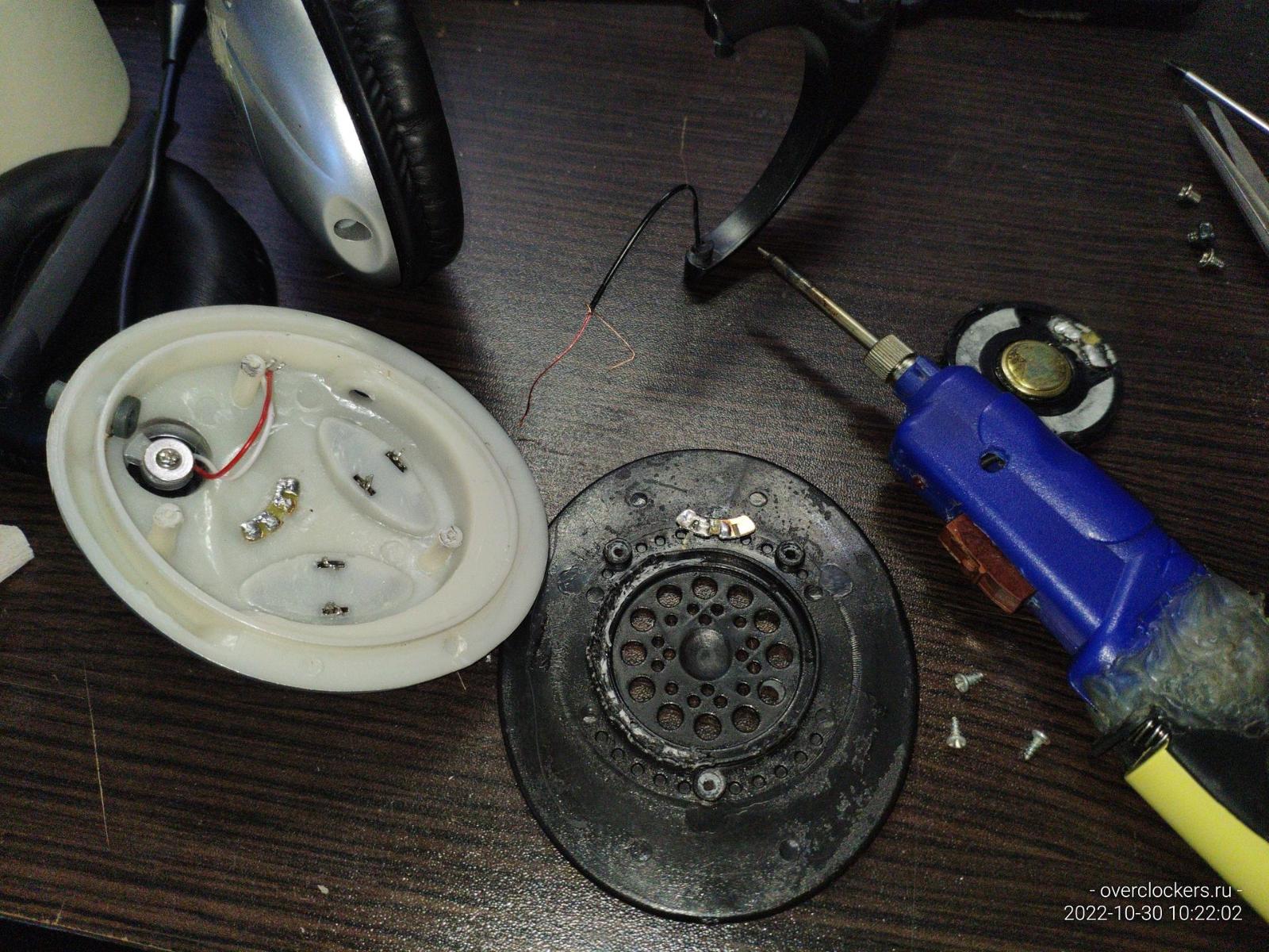

В коробке неисправных наушников (и просто отвратительного качества) был найден подходящий подопытный, корпус микрофона конечно развалился и потерялся где-то, но меня это не пугает.

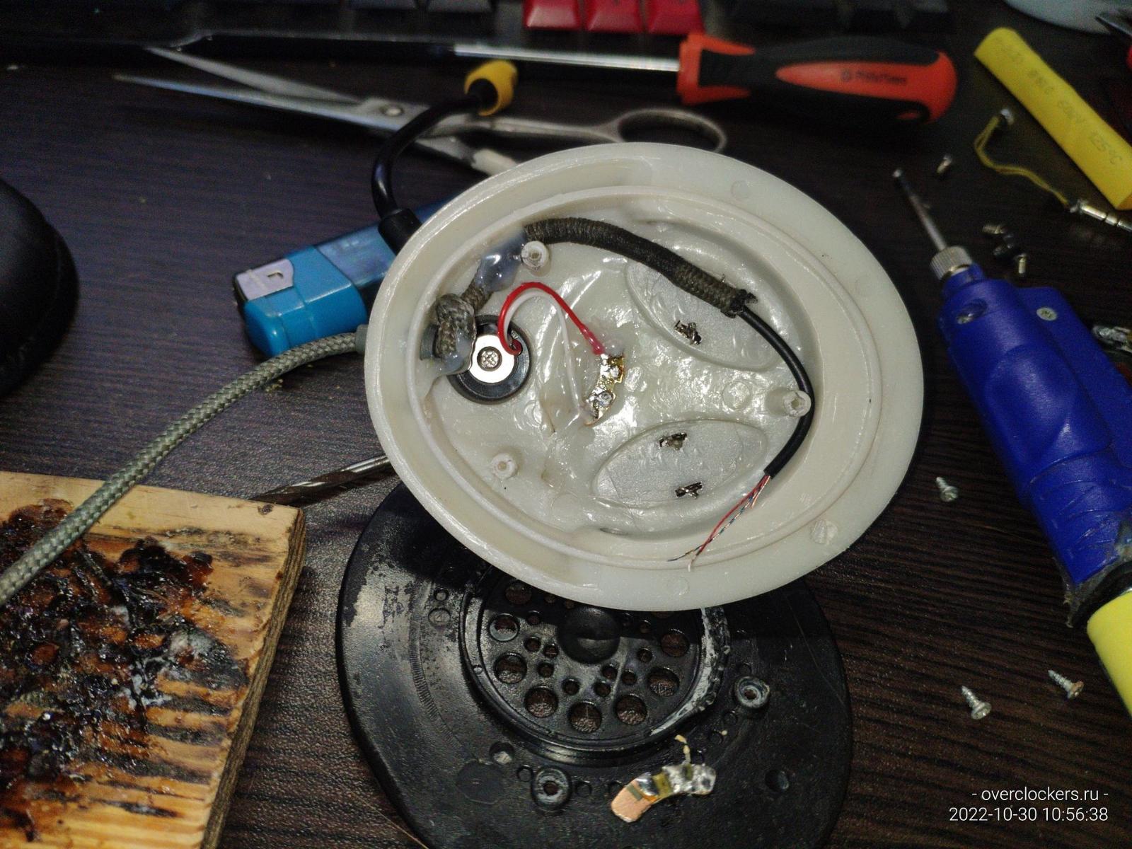

Вероятно эти наушники я раньше пытался пересобрать из более качественных динамиков, но судя по начинке и отпаянным проводам я это дело не завершил, скорее всего мне не понравился неудобный корпус.

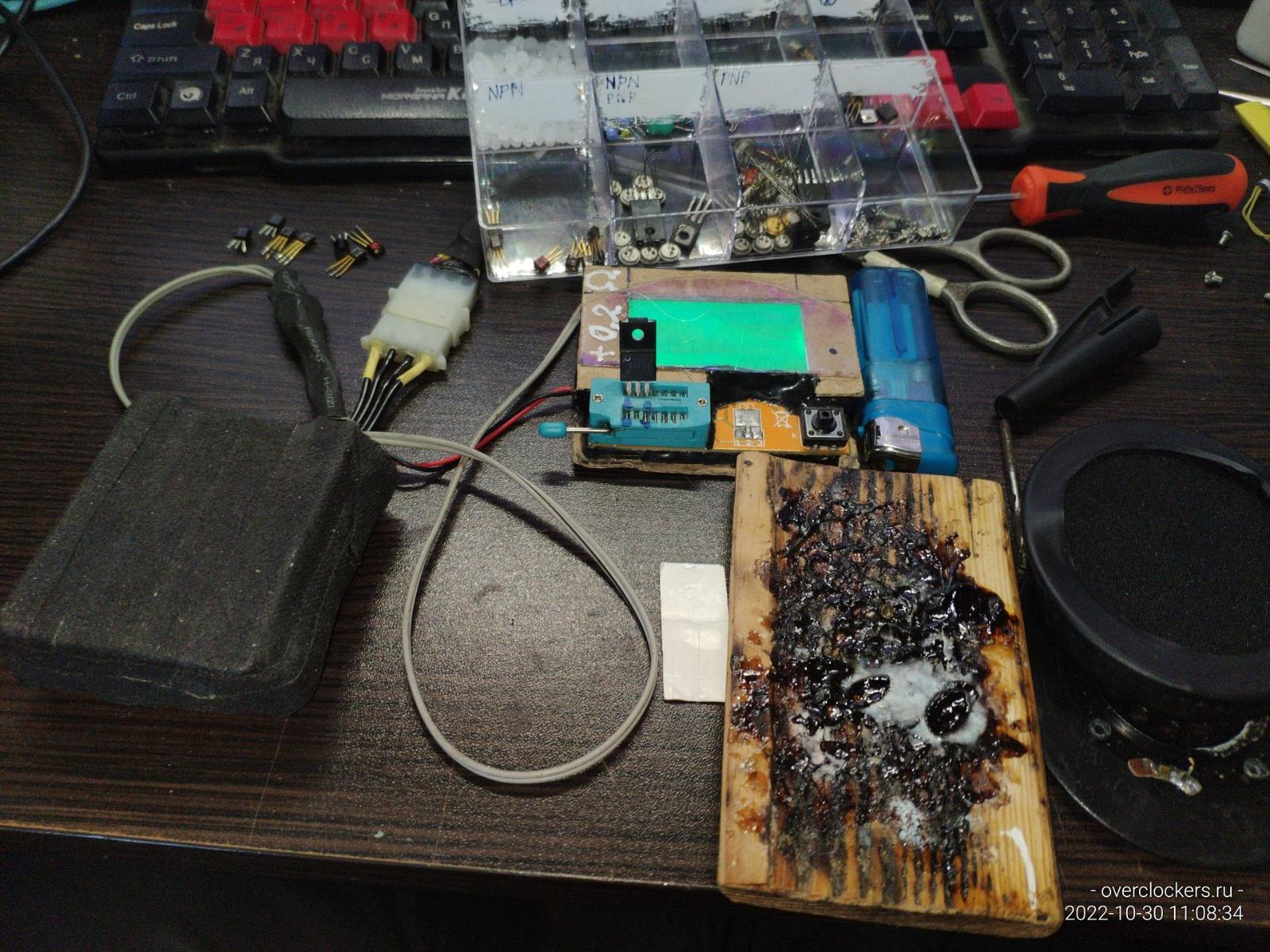

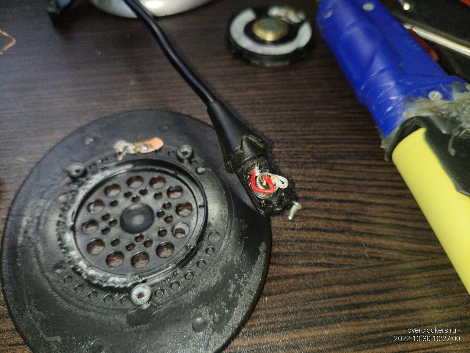

Отпаиваю все лишнее и приступаю к упаковке микрофона.

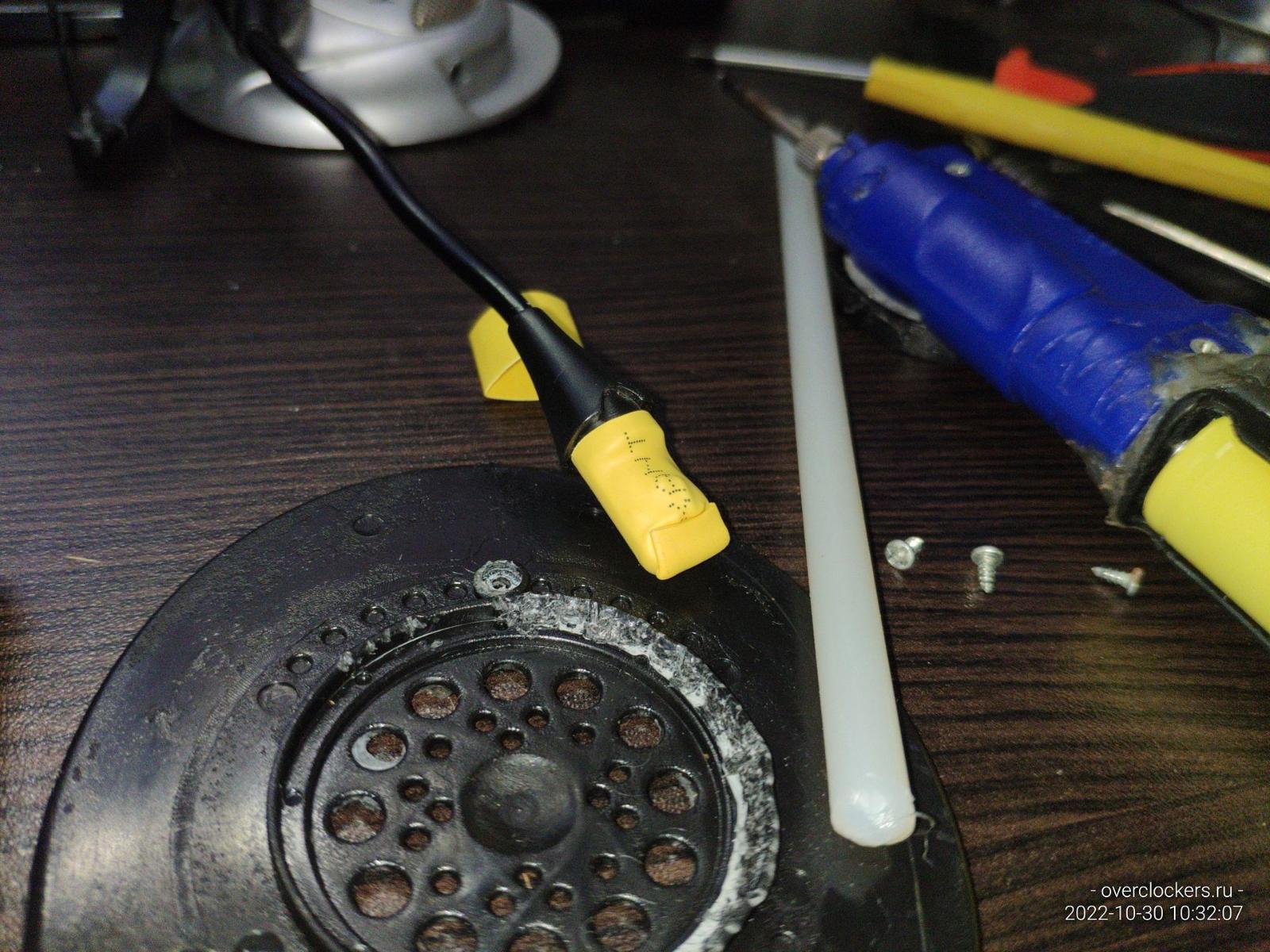

Микрофон упаковываю в термоусадочную трубку, выглядит вполне аккуратно.
Провода от микрофона припаиваю обратно, и тут же подготавливаю провод подключения к ПК.

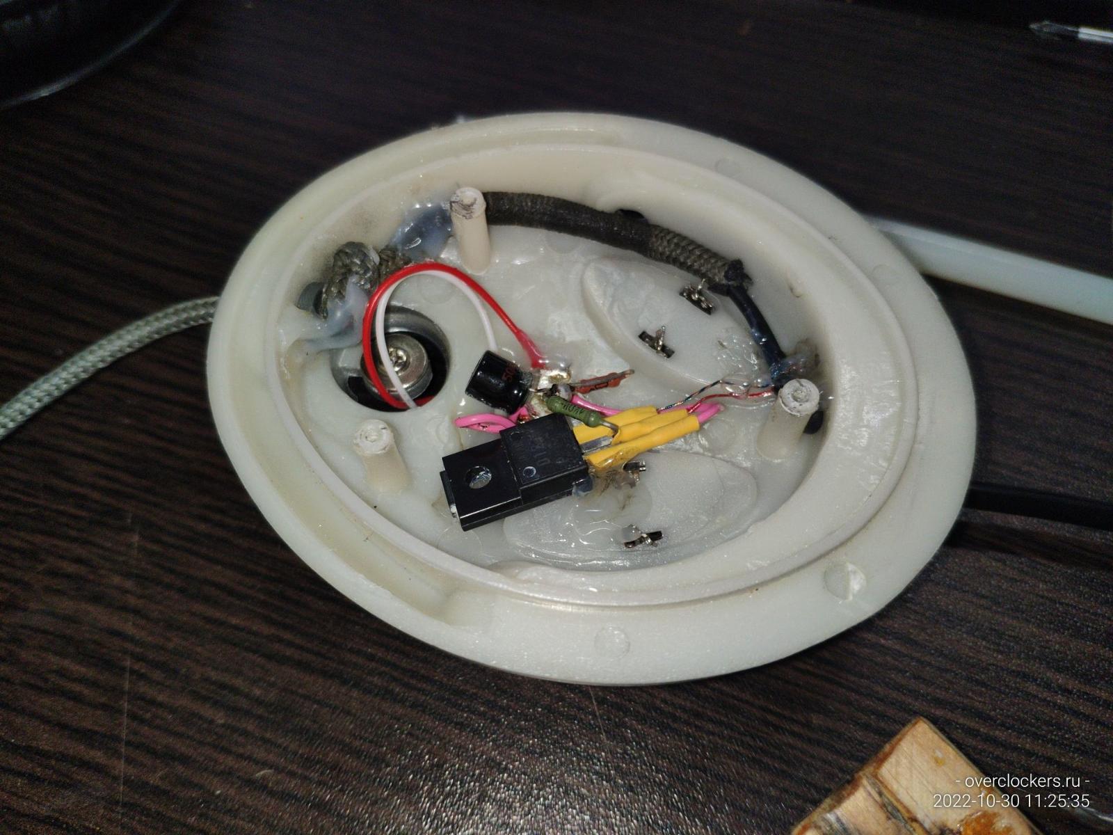

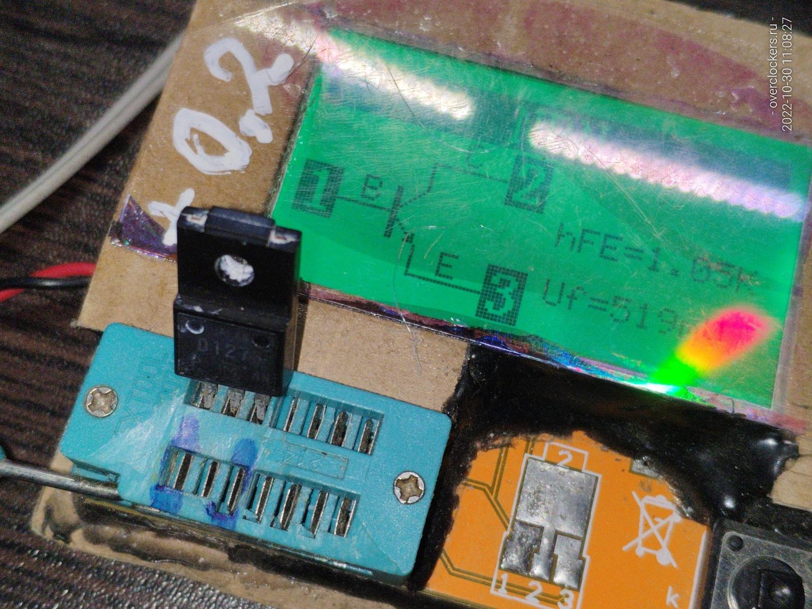

Собираю детали для простой схемы фантомного питания микрофона, подходящий транзистор найден, найти остальные подходящие детали не составило никакого труда.
Все собрано и зафиксировано, осталось лишь проверить в деле прежде чем собирать окончательно, вдруг что-то пошло не так...

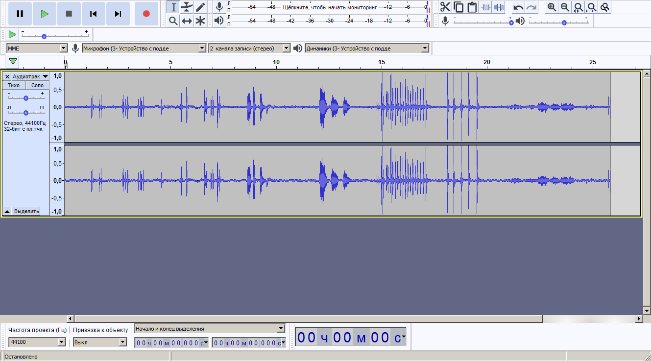

В деле микрофон показал себя прекрасно, только есть нюанс, ПК должен быть качественно заземлен, чтобы свести уровень шума к минимуму, но это уже совершенно другая задача.

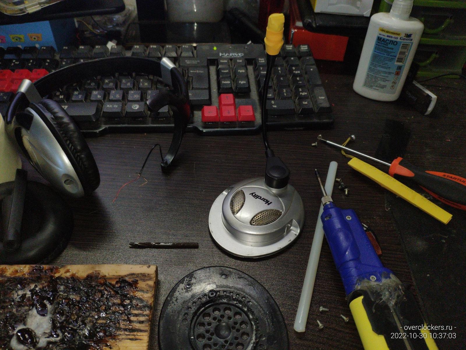

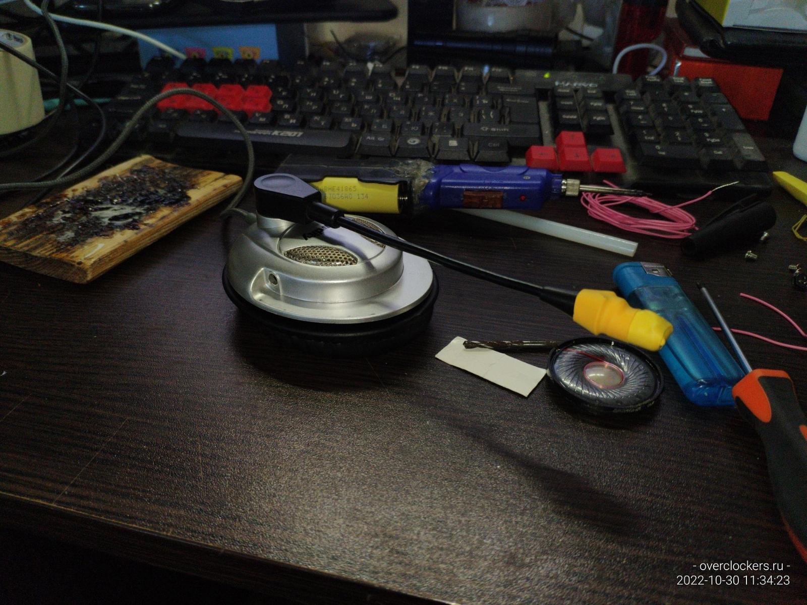

Собираю окончательно, у микрофона есть отличная подушка полностью изолирующая поверхность стола от корпуса микрофона, потому вибрация от стола не будет передана на микрофон, и это хорошо.

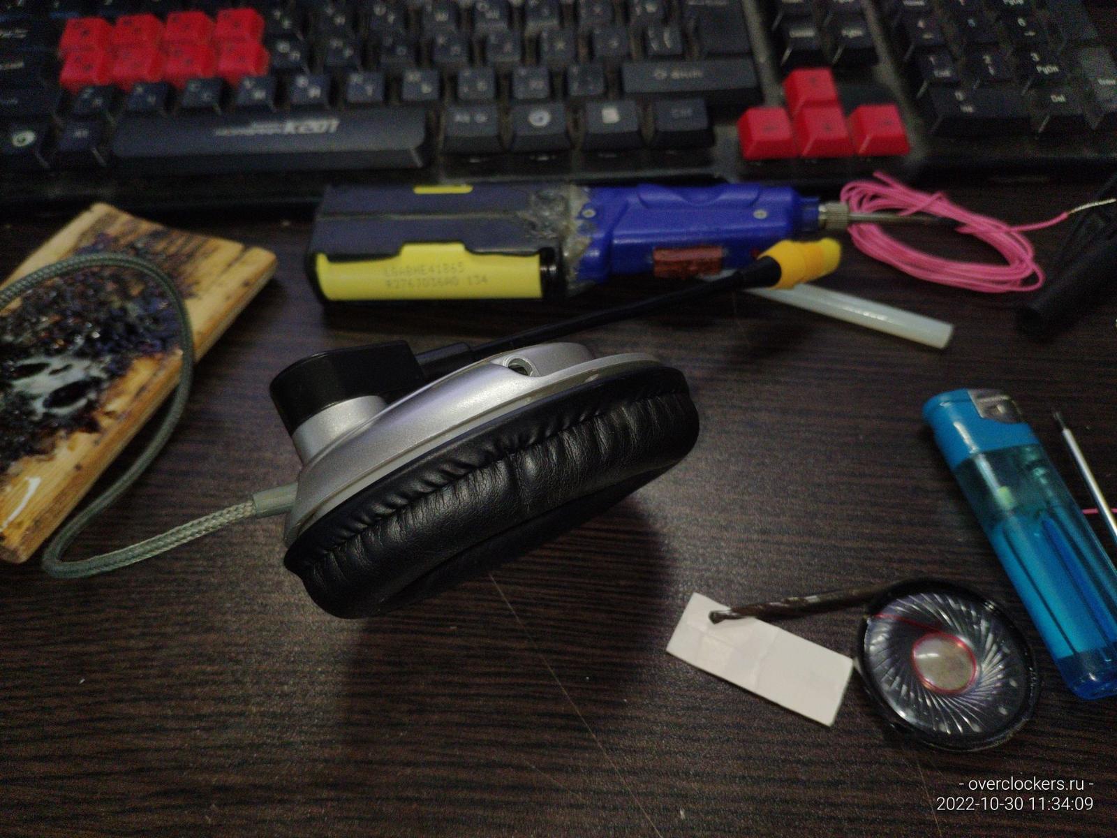

Технически можно сделать одновременно колонку и микрофон в одном корпусе, но мне это не нужно.
В итоге получился вполне добротный микрофон, который при этом не обязательно направлять в сторону говорящего, его чувствительности теперь достаточно чтобы просто стоять рядом на столе и воспринимать отраженный звук от поверхности стола.
