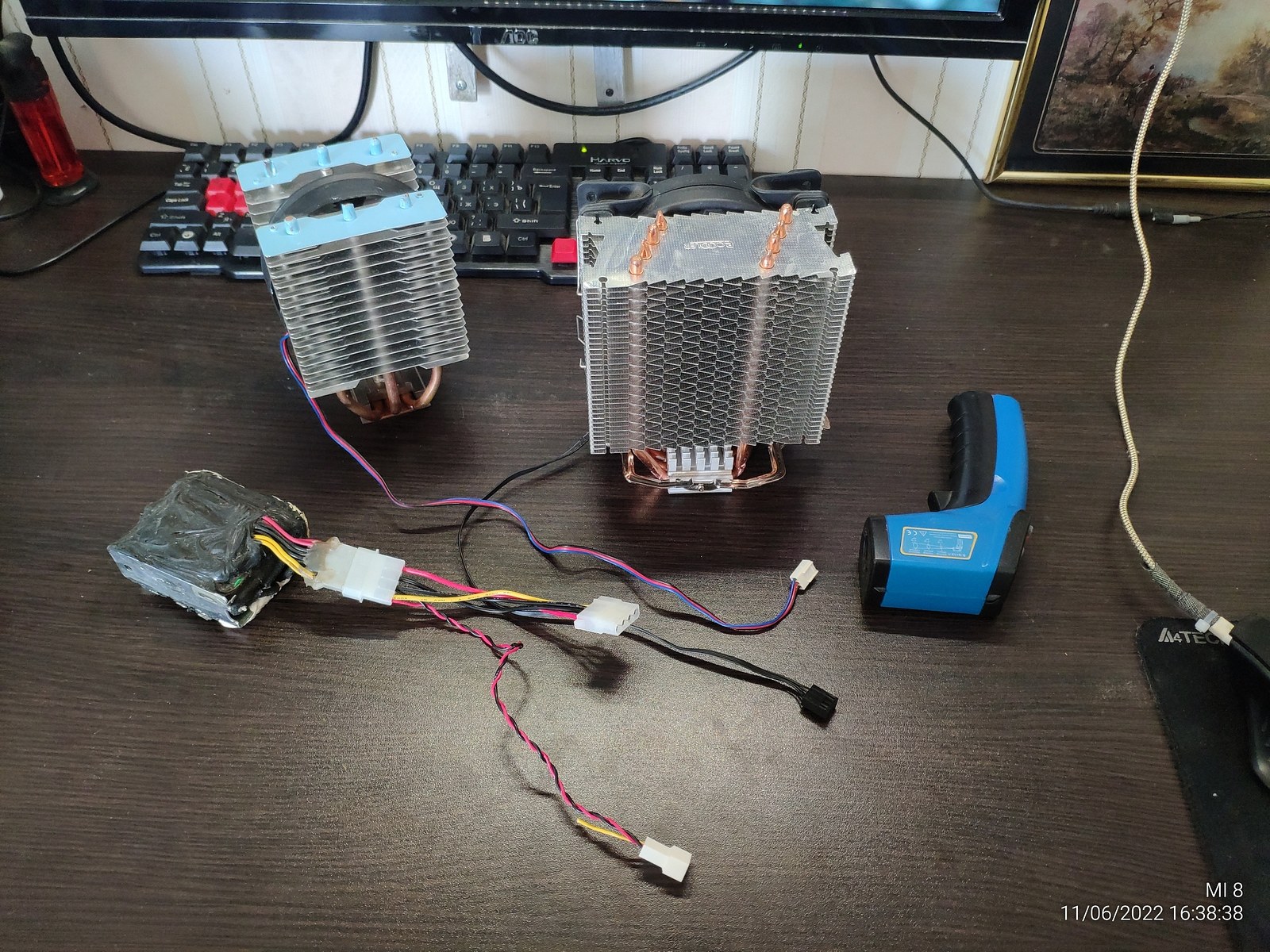

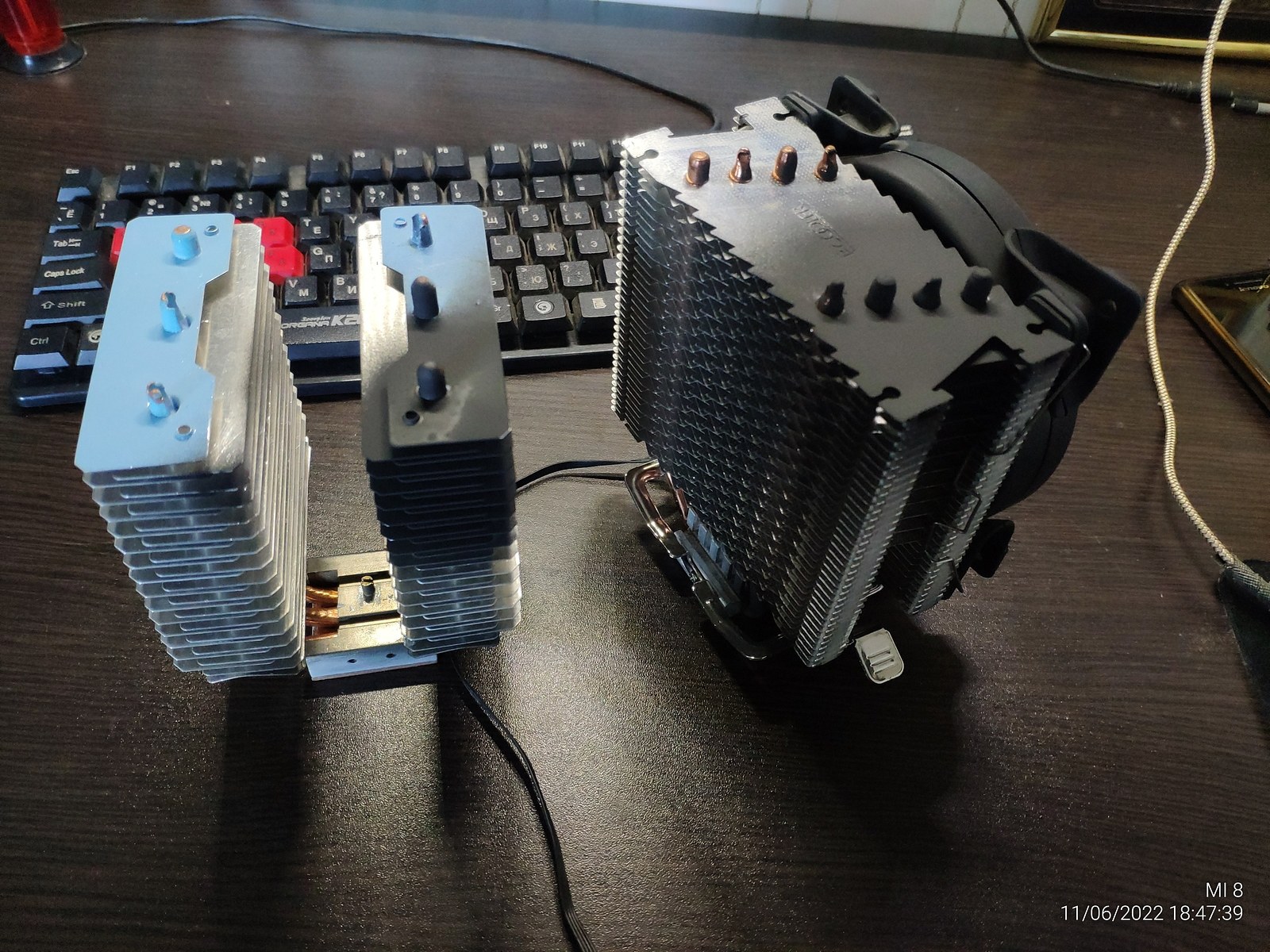

В испытаниях участвуют

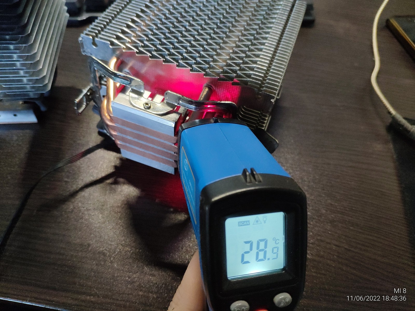

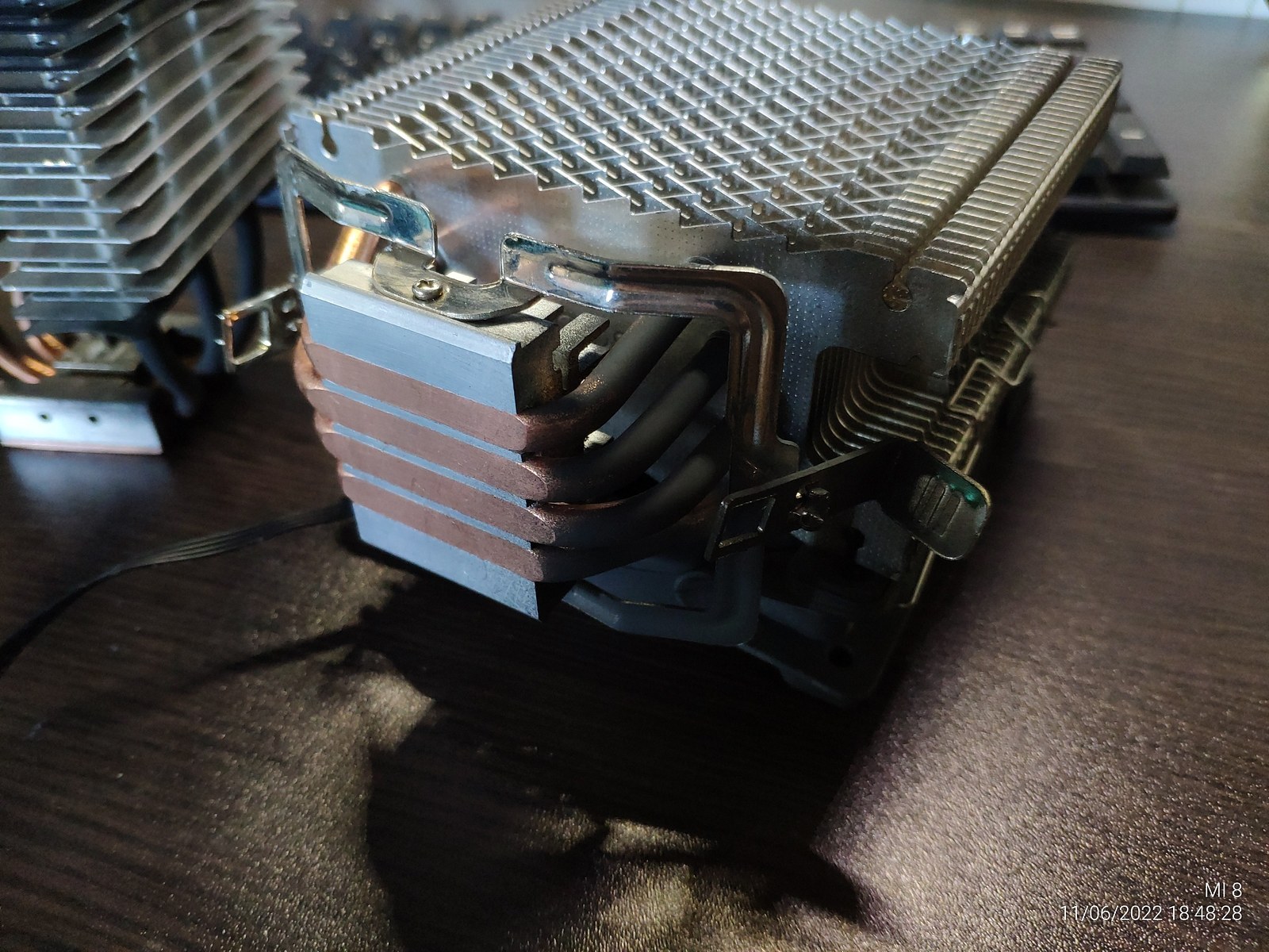

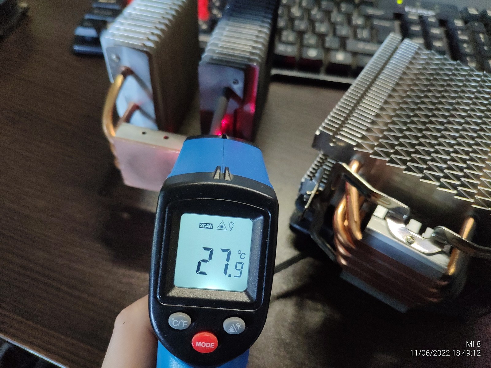

Для испытаний я подготовил две башни, модифицированный Titan TTC-NK34TZ/RF(BX) и PCCooler GI-X4b, в качестве вспомогательного элемента будет аккумулятор на 12в (подключать вентиляторы) и пирометр (измерять температуру).

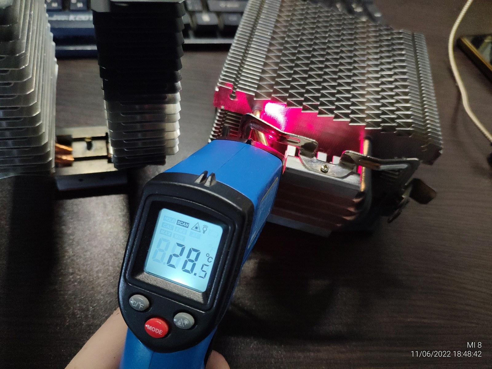

Дополнительно я покрасил часть радиаторов тонким слоем матовой алкидной эмали, чтобы пирометр наверняка правильно замерял температуру.
Радиаторы только с улицы после окраски высохли, ради интереса я сравнил показания со стороны голой меди и окрашенной эмалью.

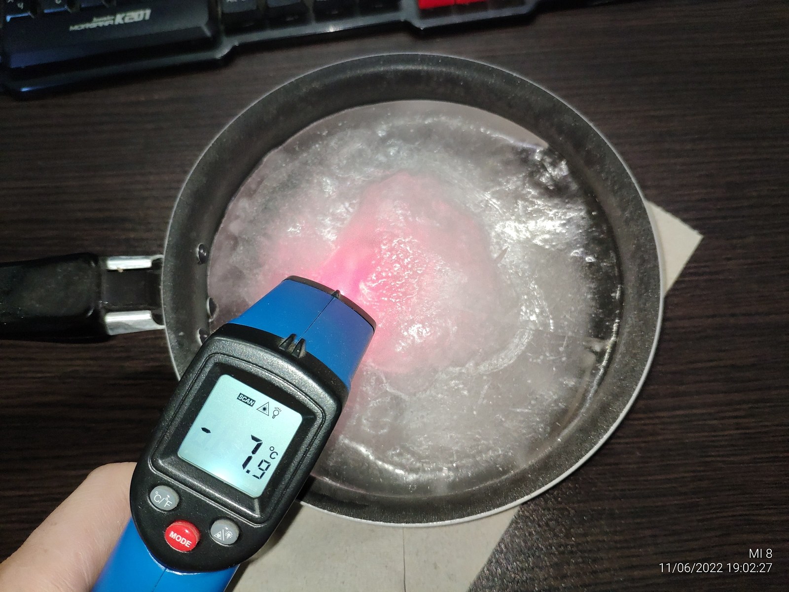

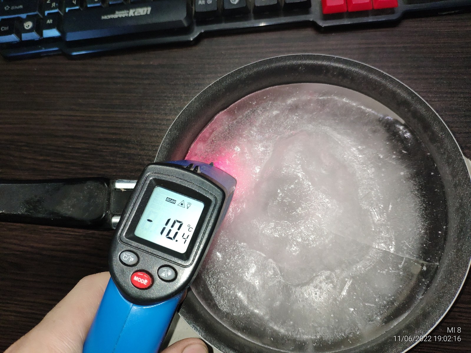

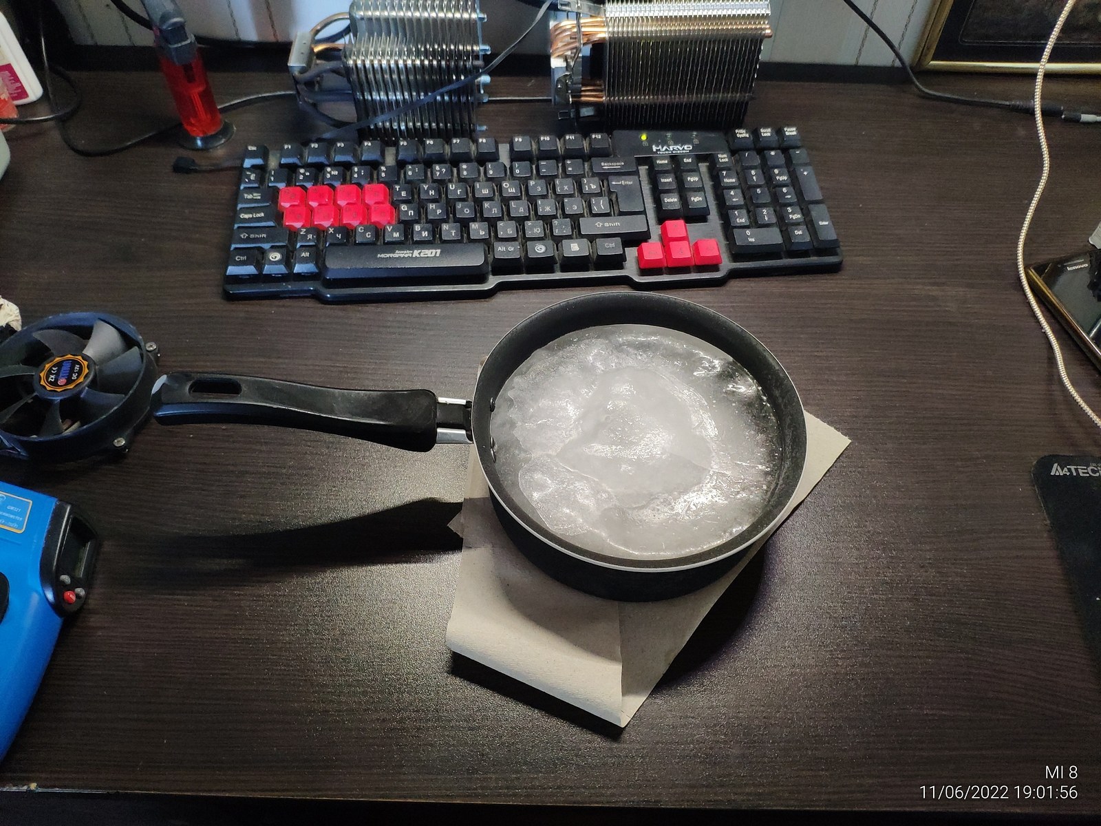

С радиаторами разобрались, время представить глыбу льда прямо из морозильника:

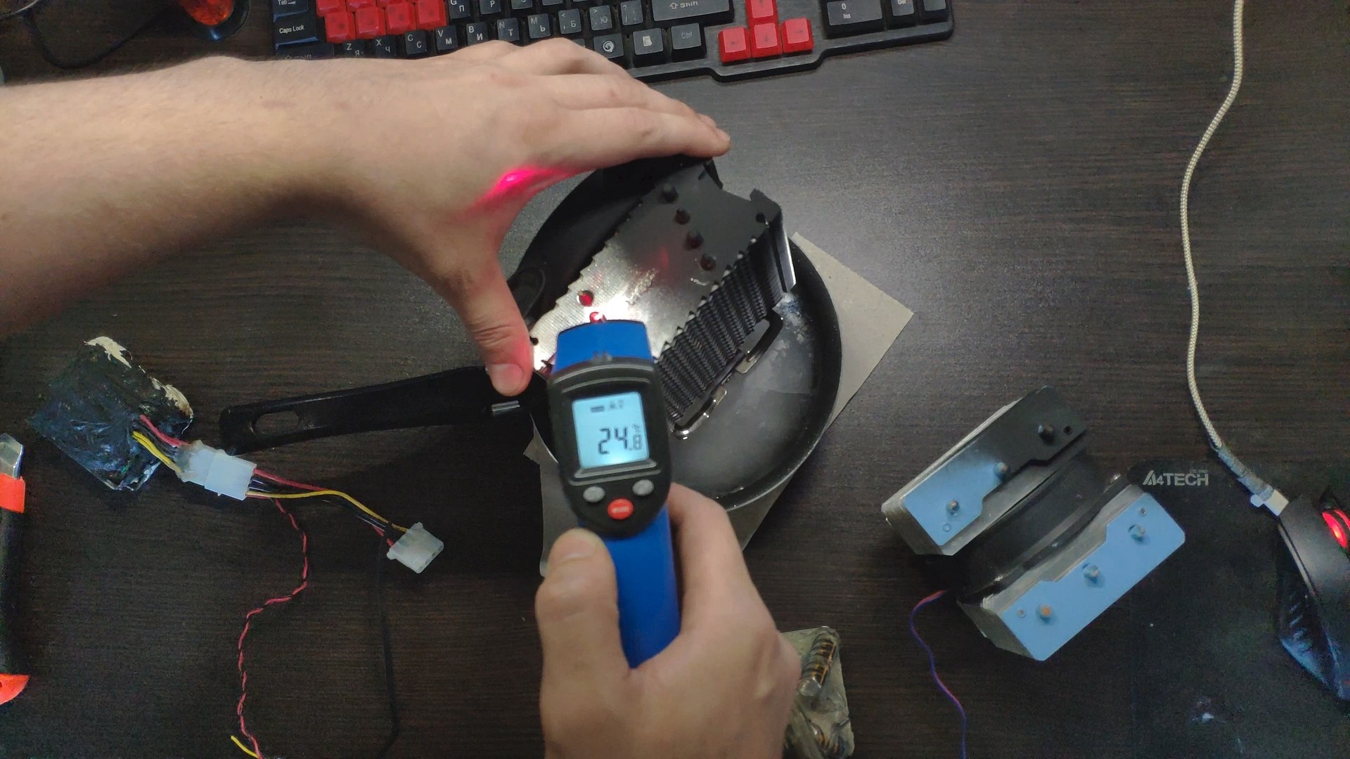

PCCooler GI-X4B

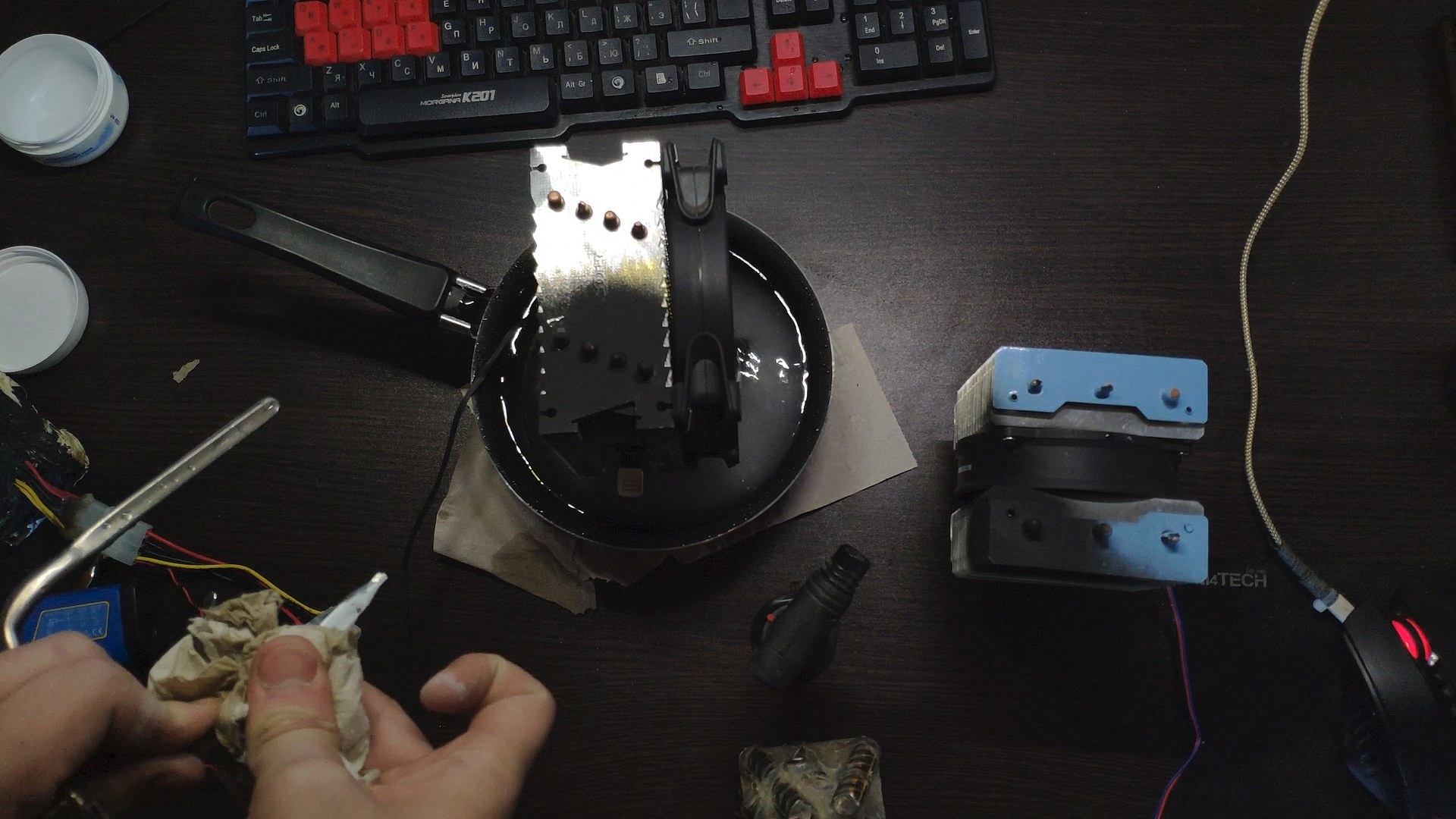

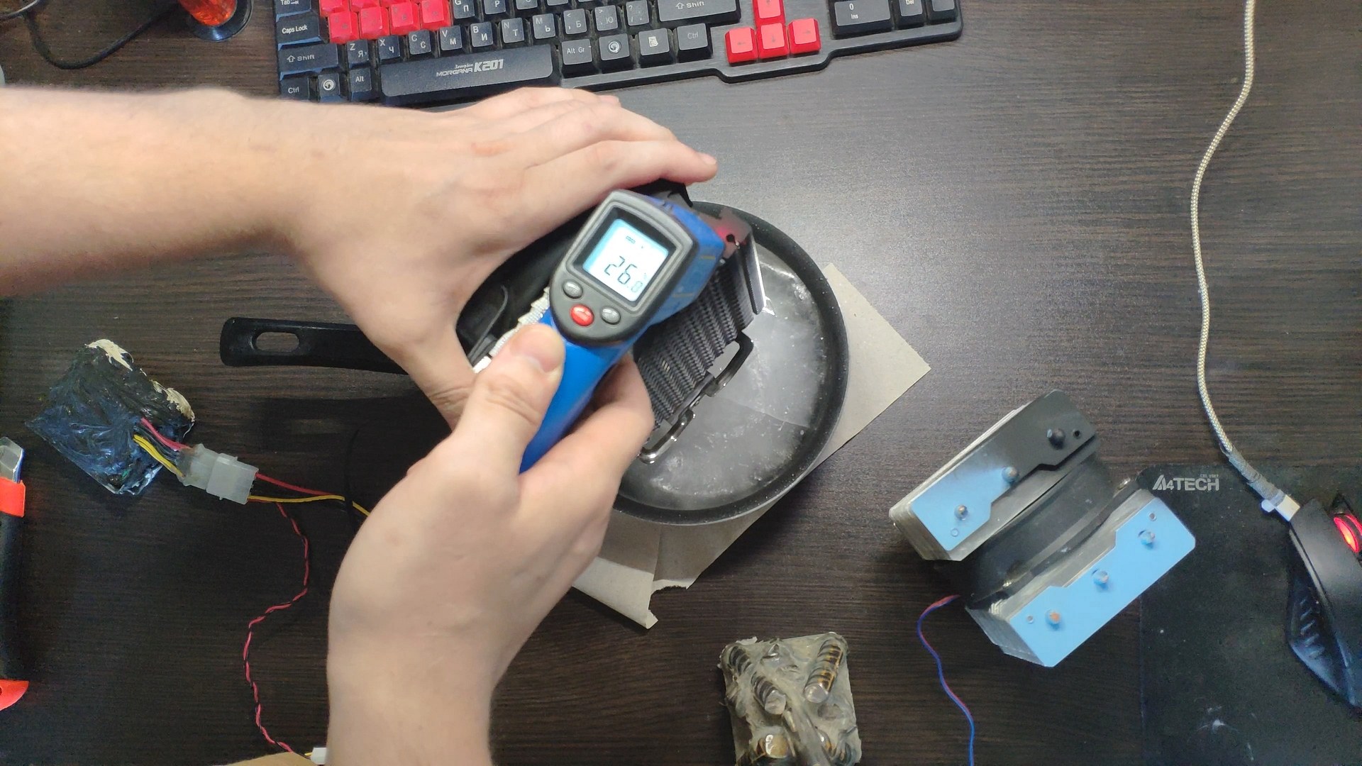

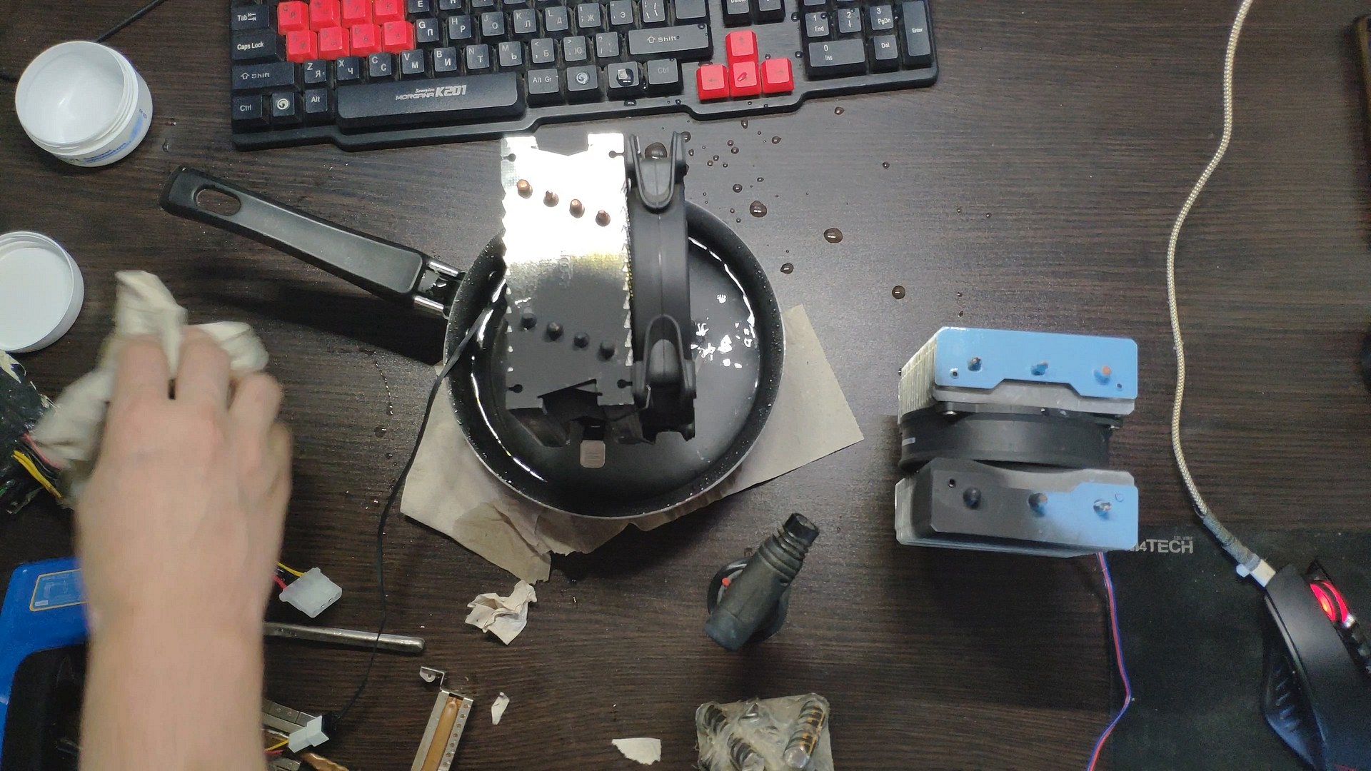

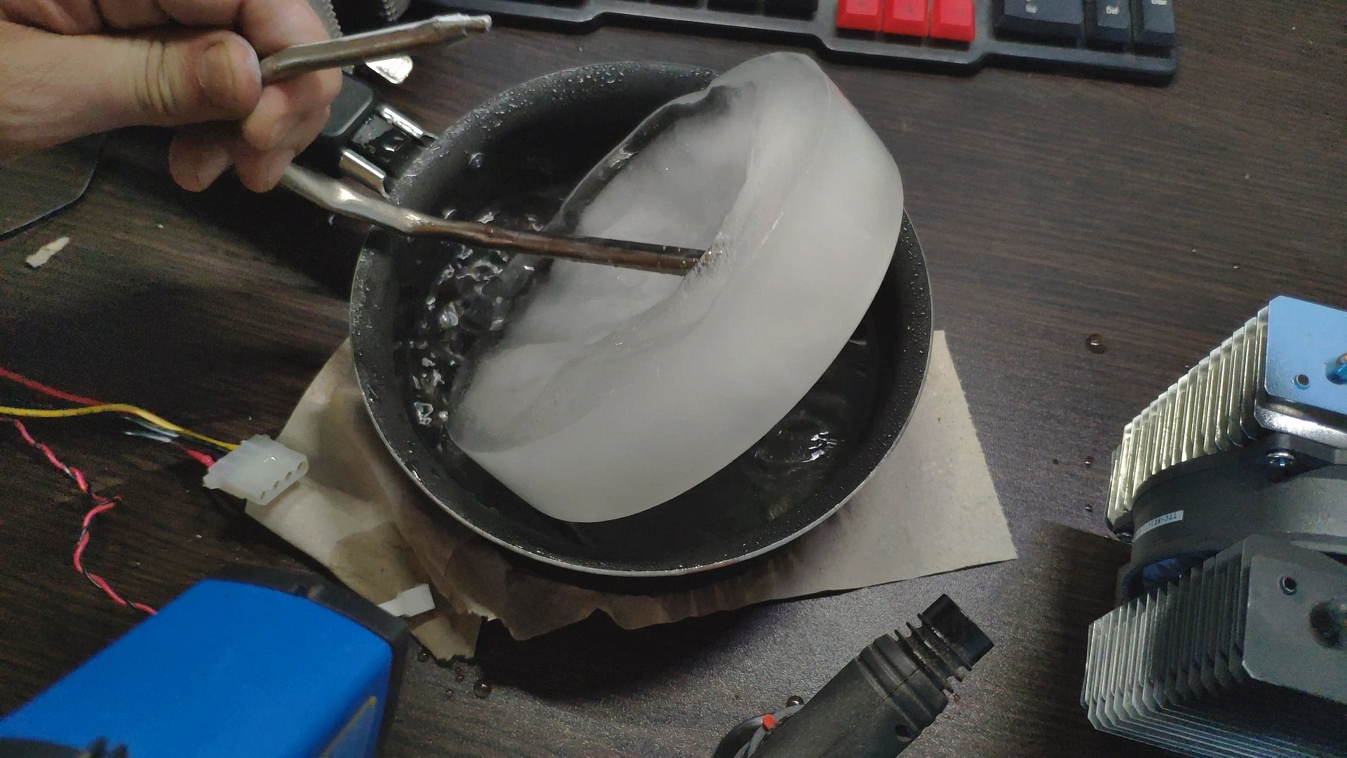

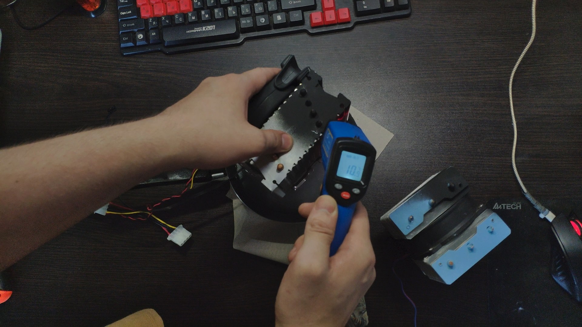

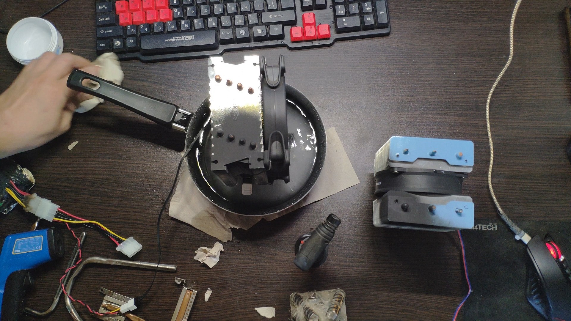

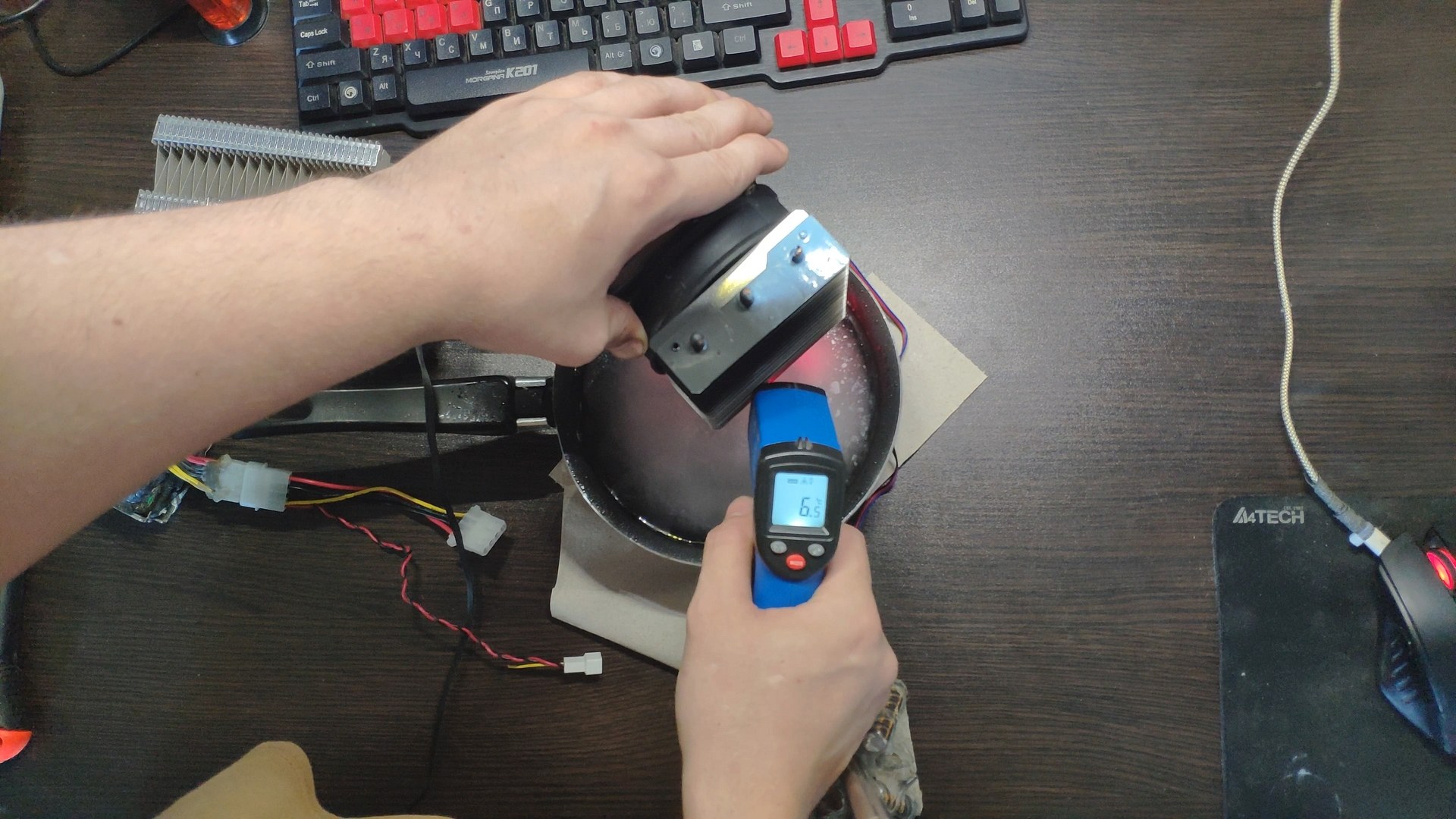

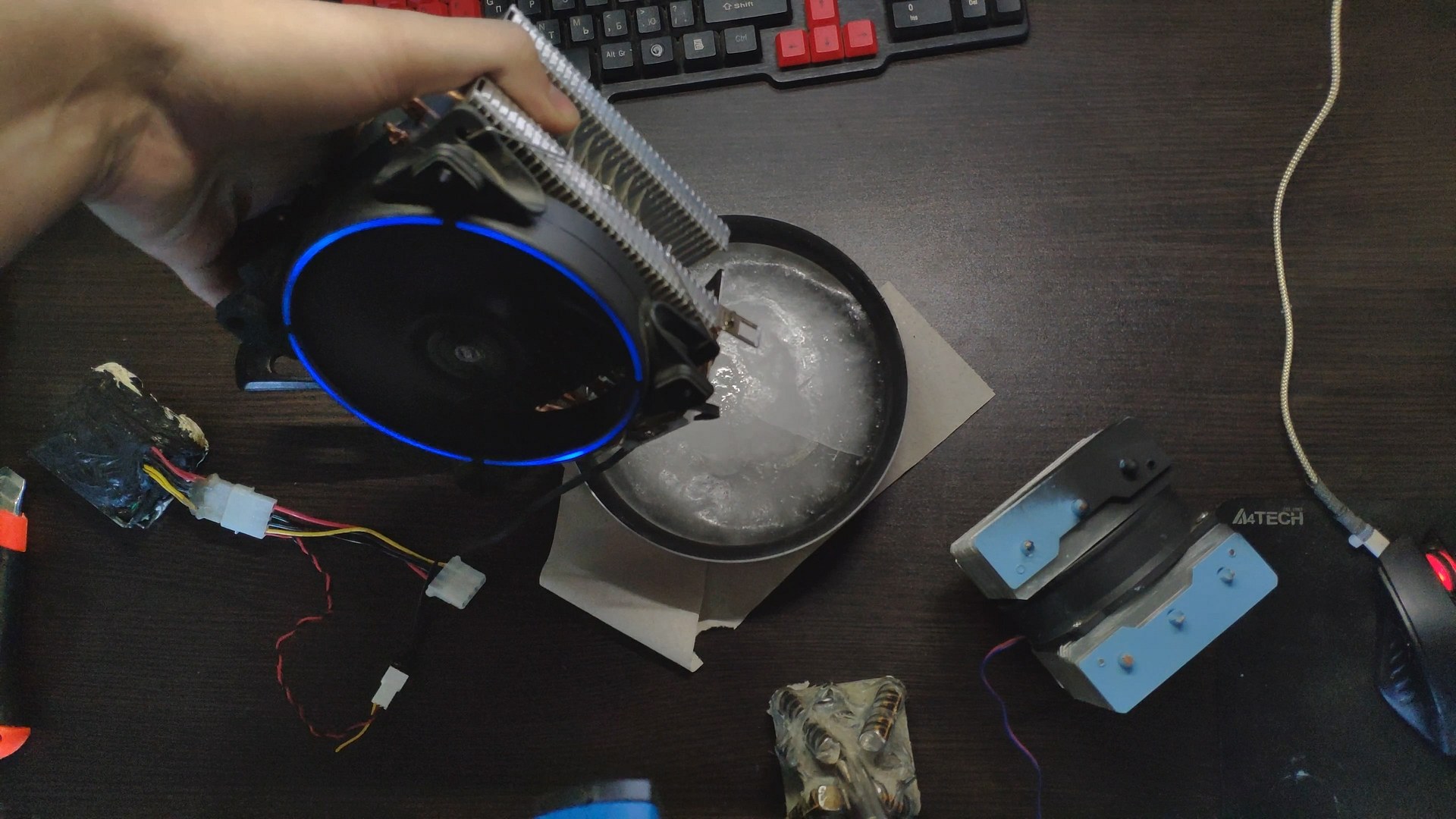

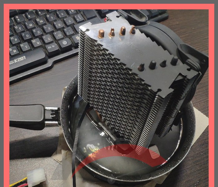

Первым делом я взял башню пожирнее, так как лёд не будет долго ждать я сразу принялся его плавить.

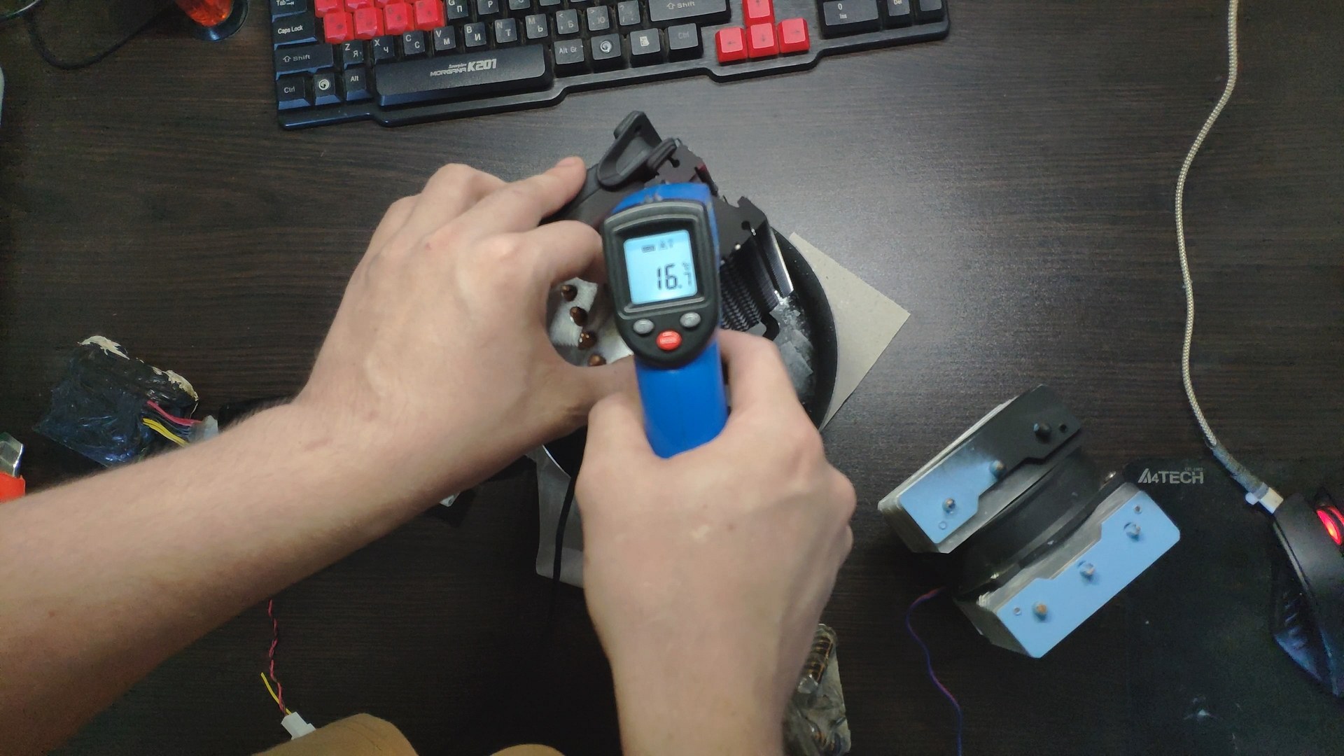

Включаю заводской 120мм вентилятор, проверяю температуру:

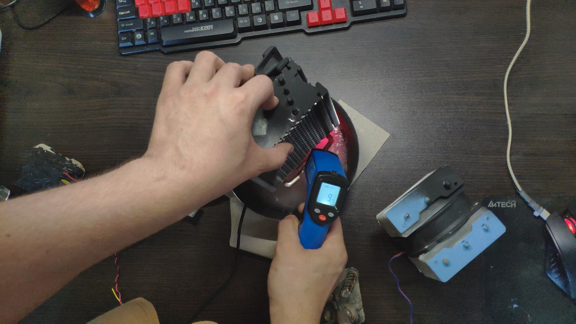

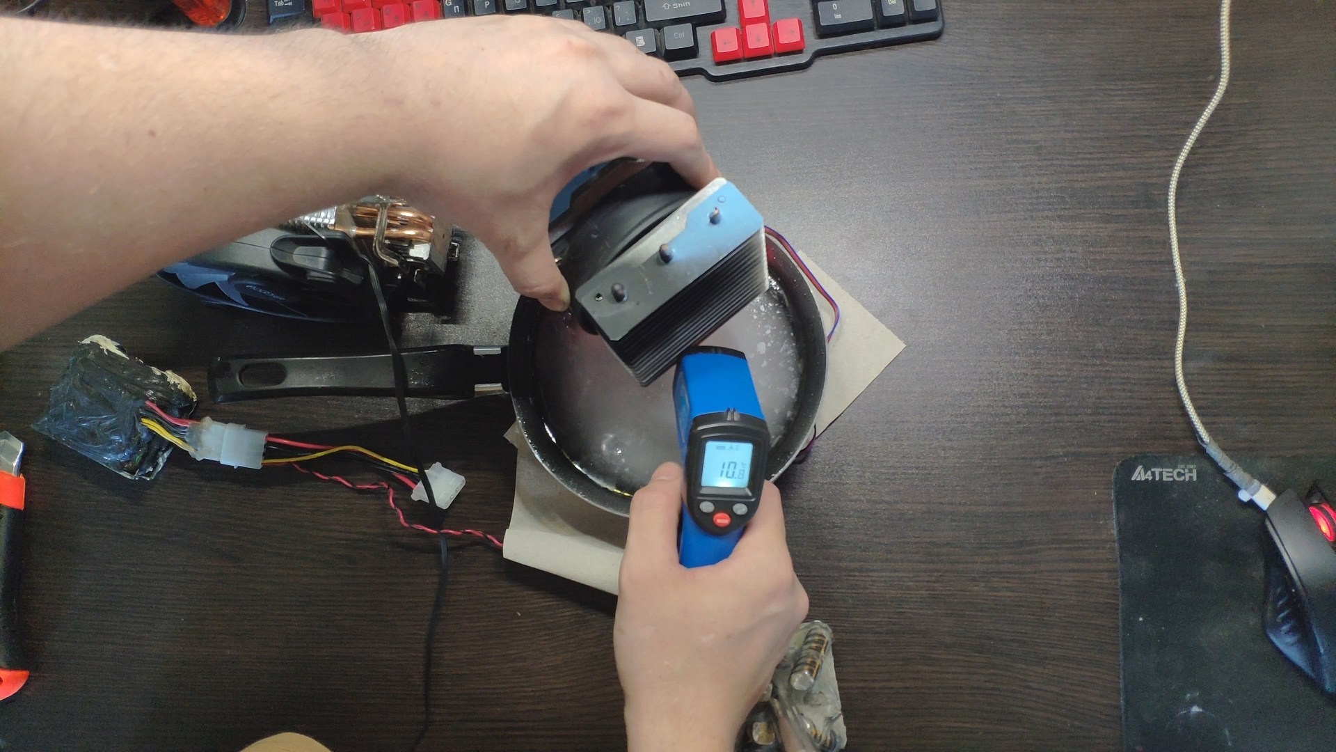

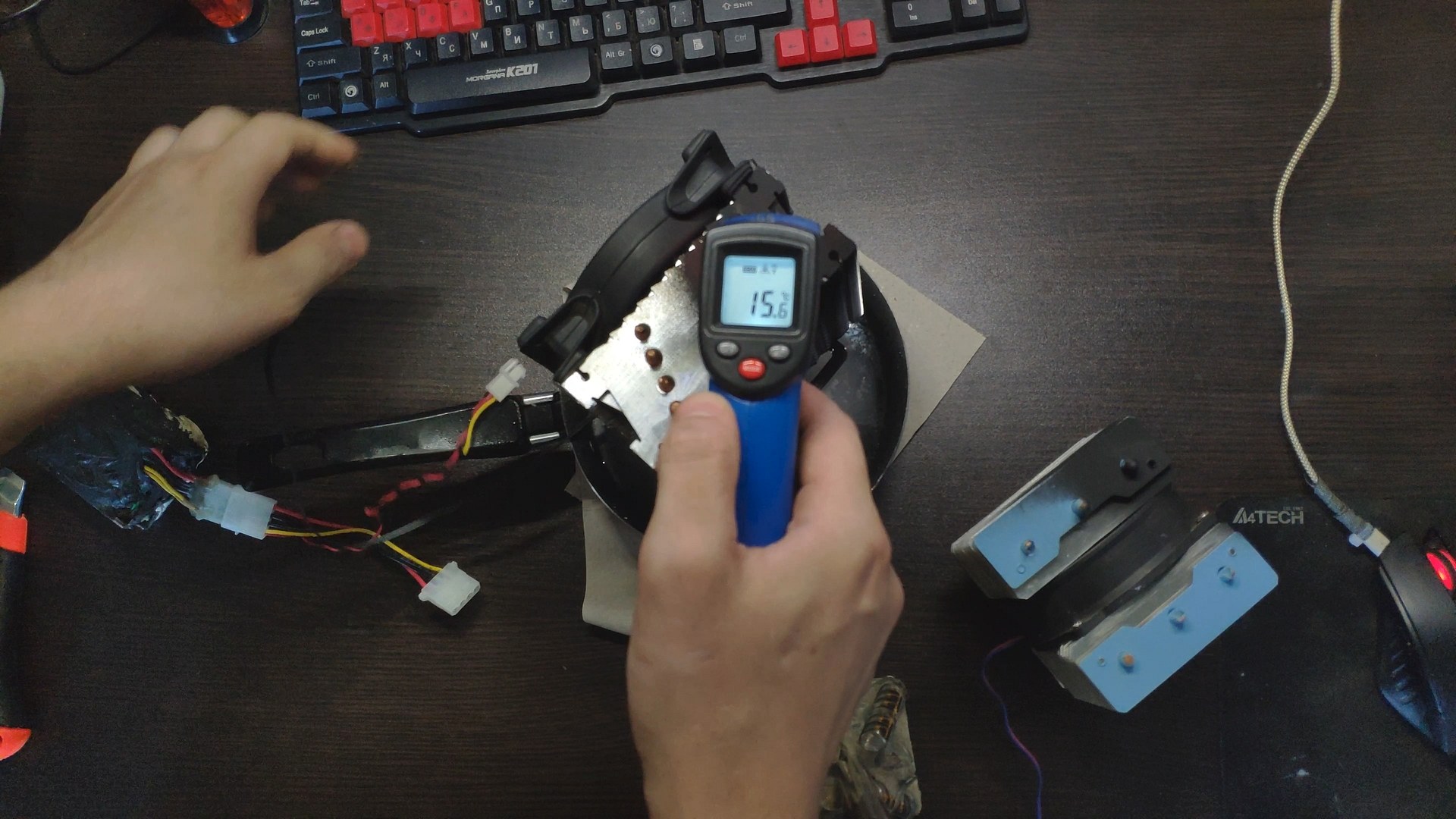

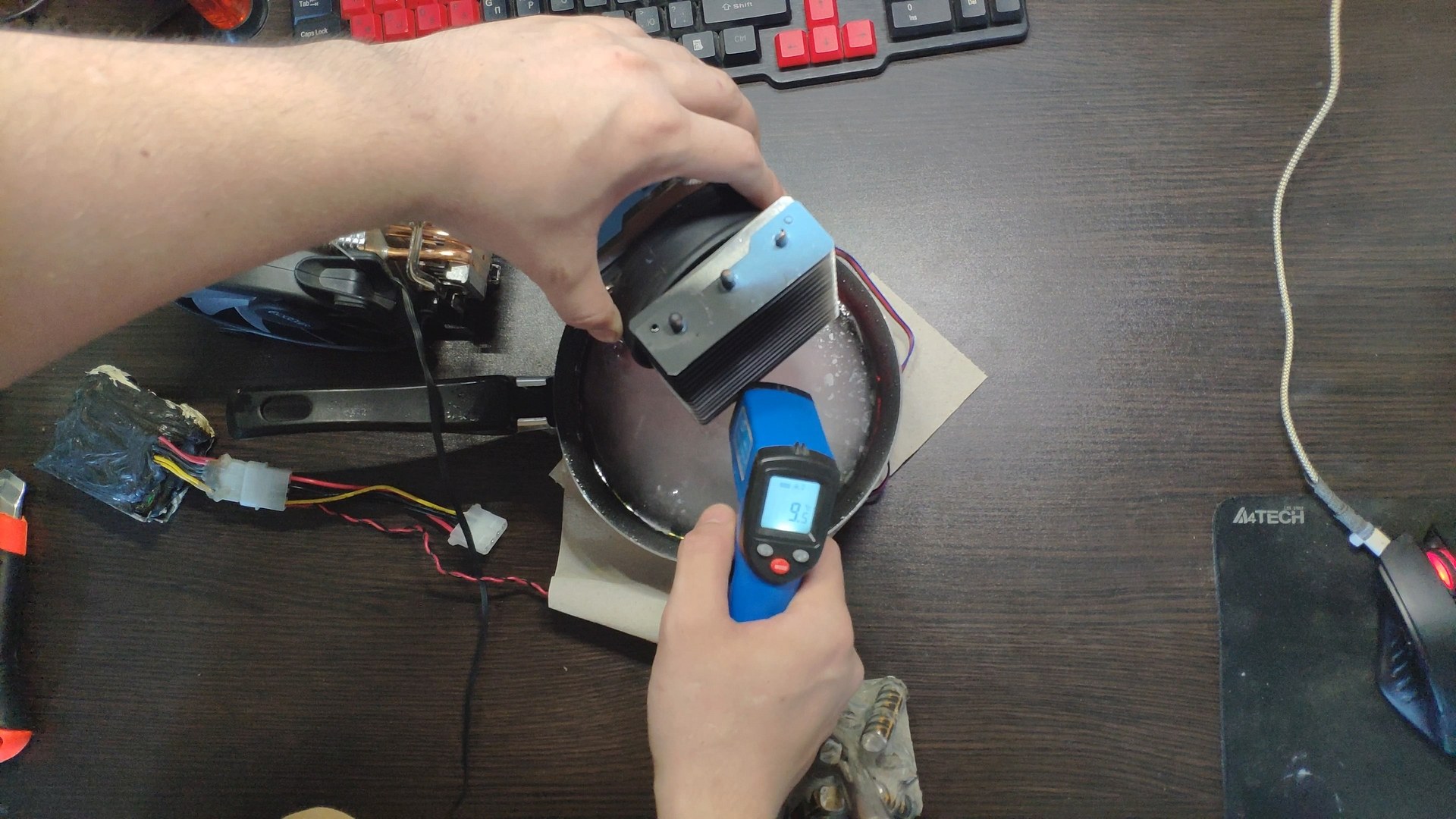

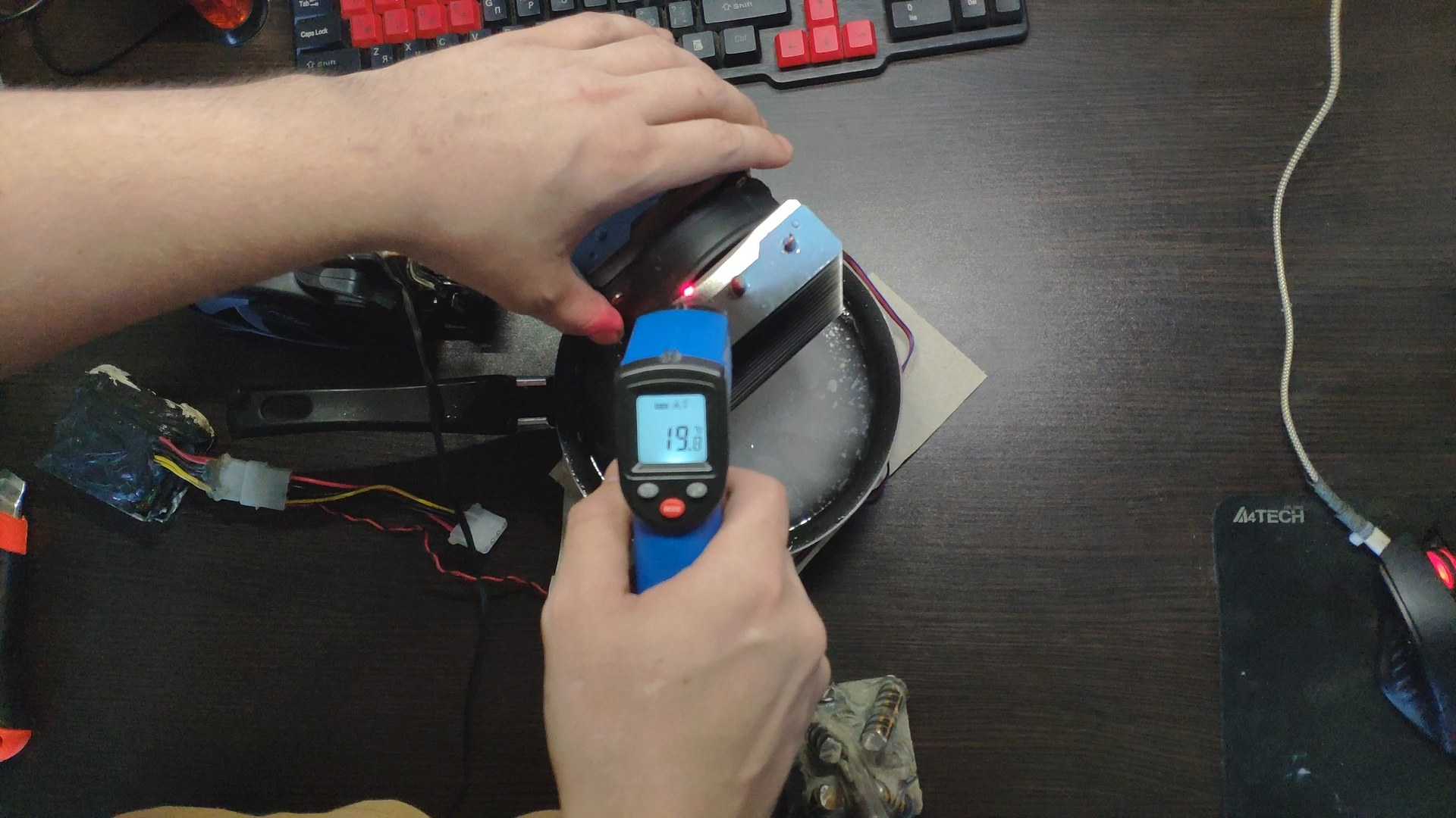

Далее я просто воткнул пятку башни в глыбу льда, и за считанные секунды пошли ручейки воды, а температура поверхности радиатора возле трубок начала стремительно падать.

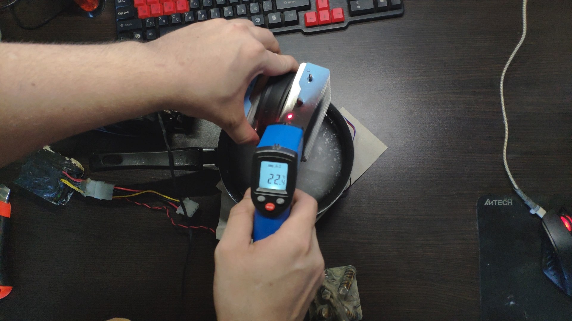

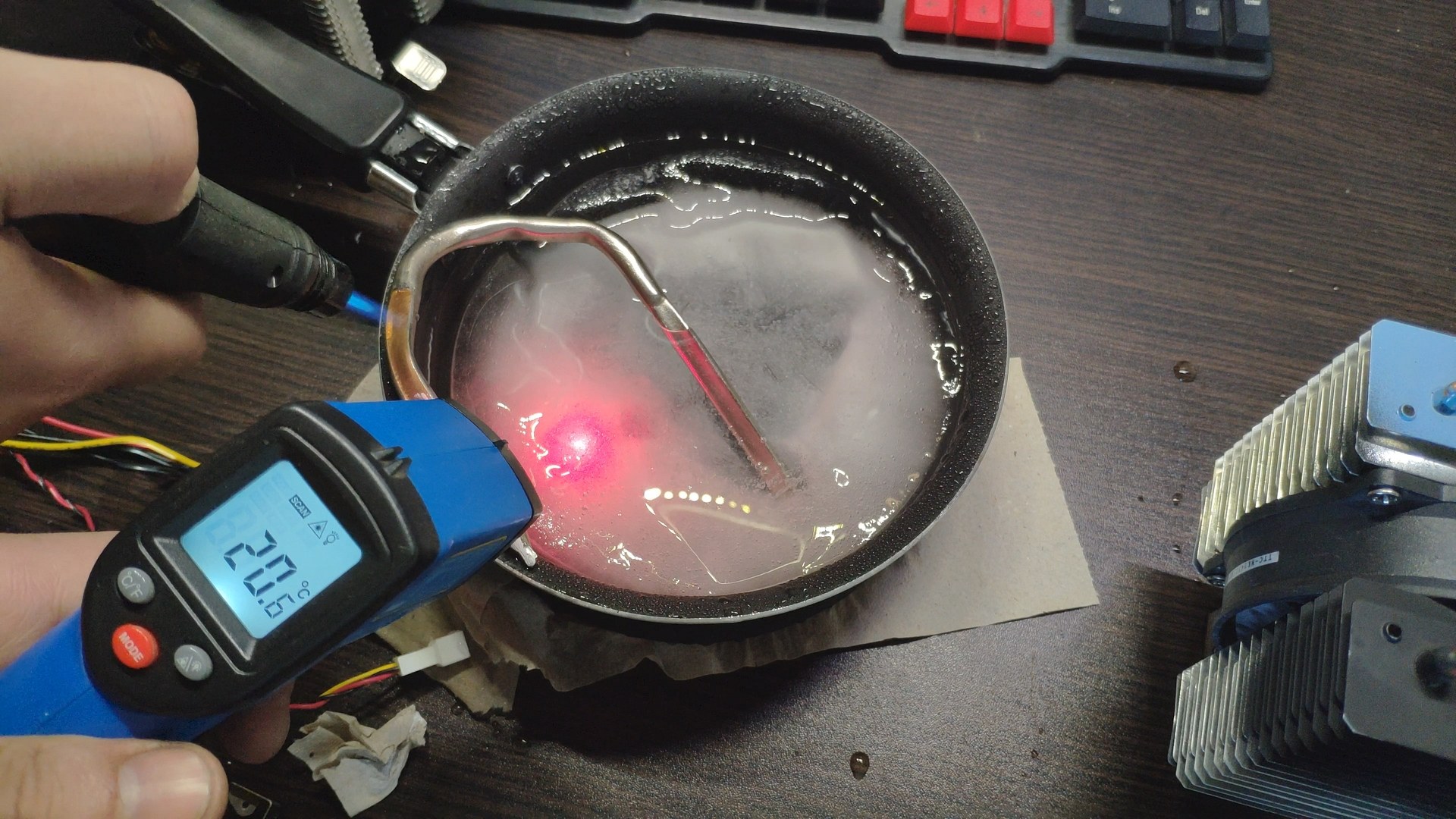

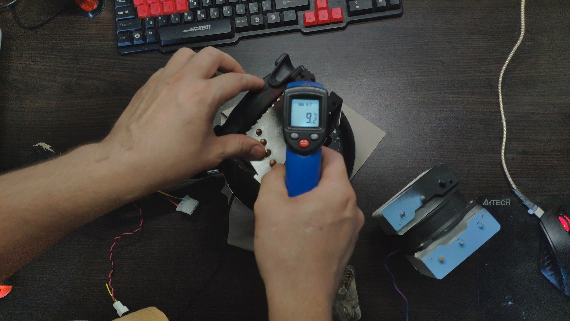

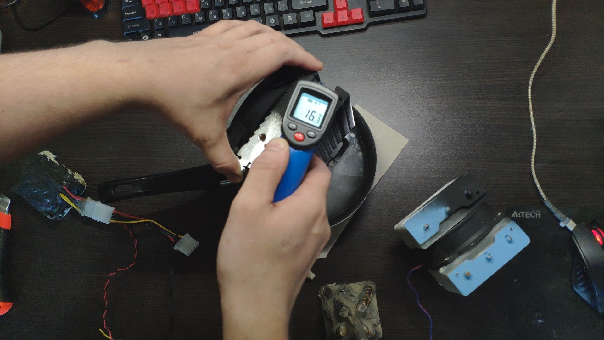

Пока я настроил экспозицию температура упала до 16-17 градусов по Цельсию, температура трубок возле основания при этом около вышла на уровне 6-7 градусов, итого разница между пяткой и кончиком трубок около 10 градусов.
При этом радиатор активно продувается 120мм вентилятором, что подключен напрямую к 12в питанию, температура воздуха в комнате около 27 градусов.

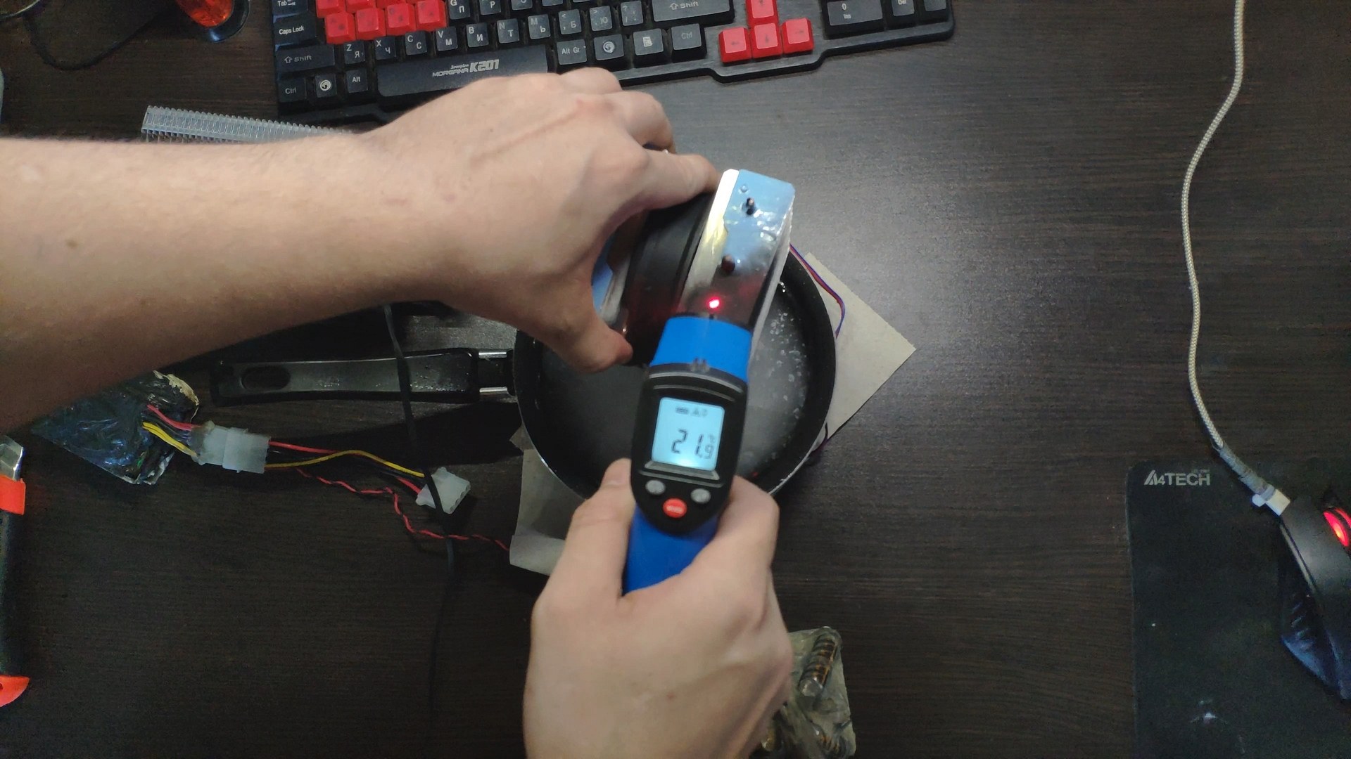

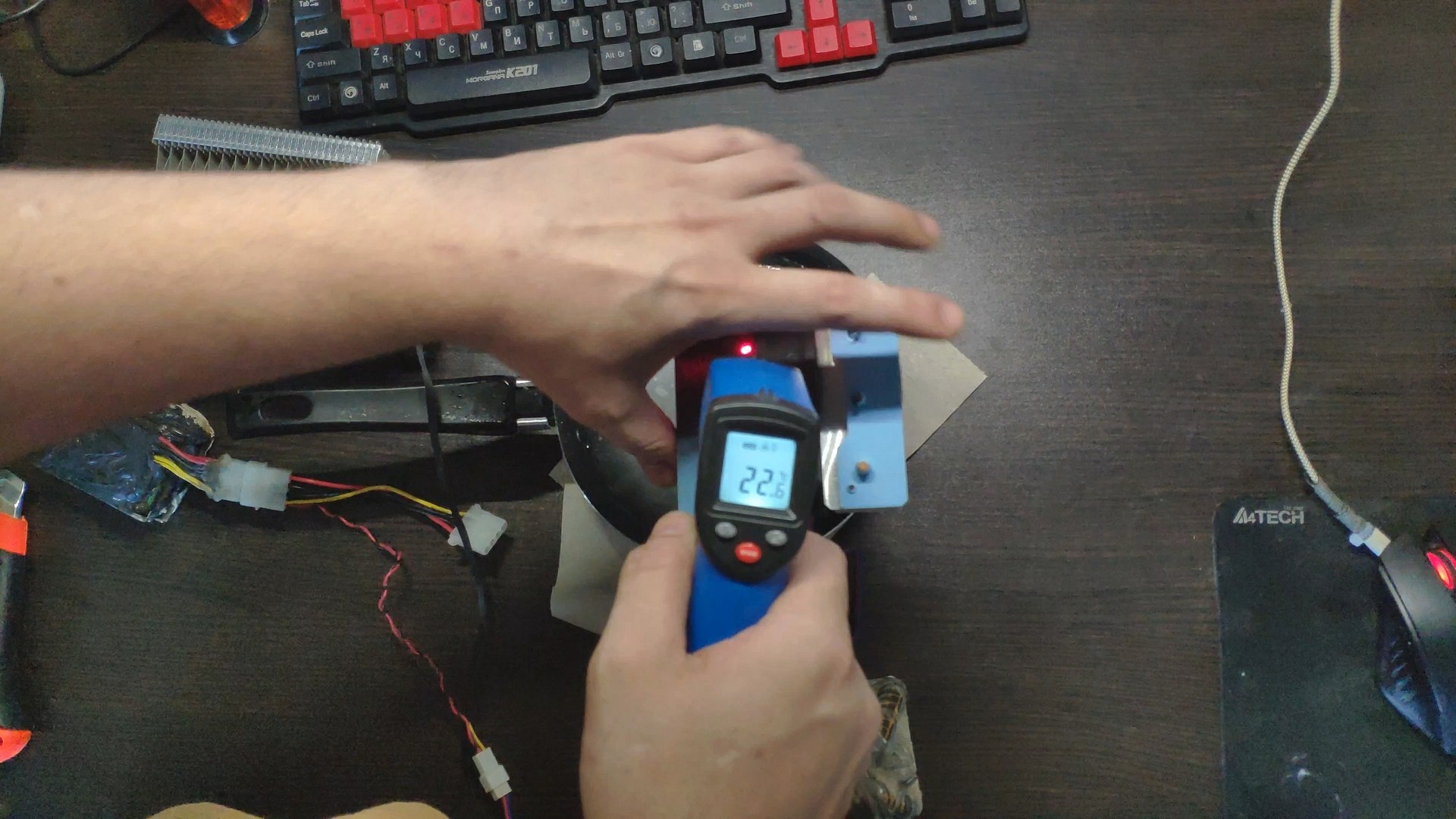

Далее я попытался измерить температуру неокрашенного участка радиатора в сухом состоянии без конденсата, но получил неправильный результат, выходит я не зря нанес тонкий слой эмали для замеров.

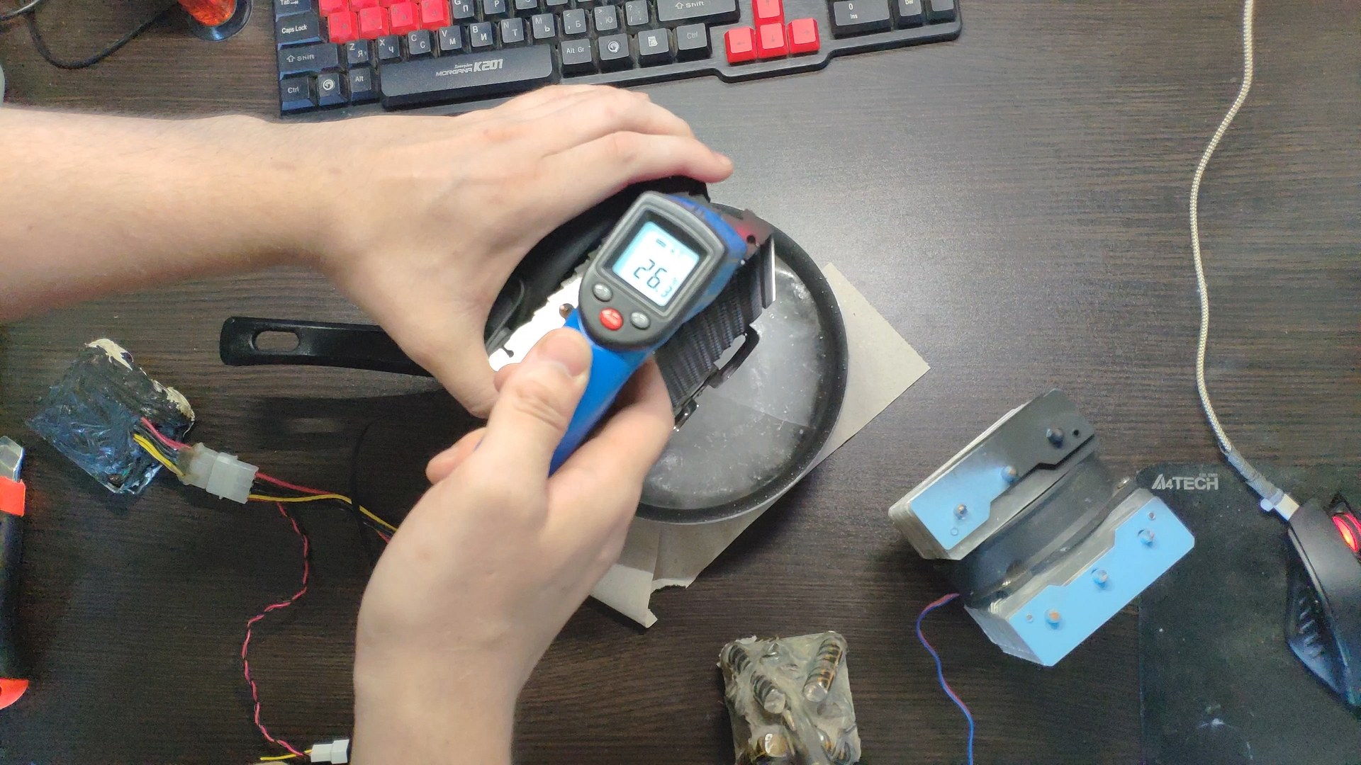

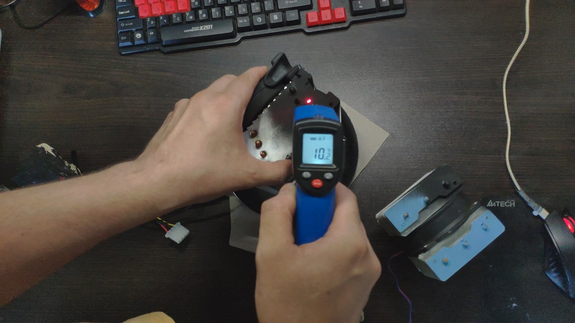

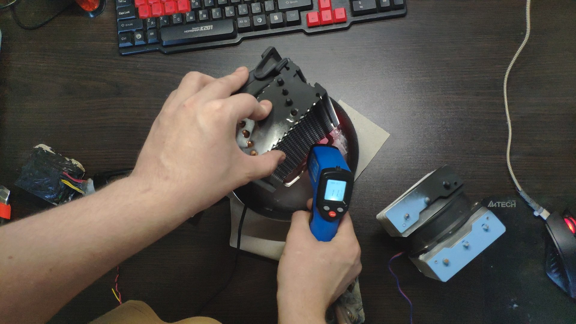

Далее я отключил вентилятор чтобы он не прокачивал теплый комнатный воздух и температура радиатора сразу же начала падать до ~10 градусов.
Температура трубок в основании при этом упала до ~5 градусов, когда на другом конце трубок температура без активного потока воздуха через радиатор была на уровне ~10 градусов.
Я снова включил вентилятор и температура радиатора начала расти активно забирая тепло из комнатного воздуха.
Температура трубок в основании тоже подросла, что говорит об активной работе теплоносителя в трубках.

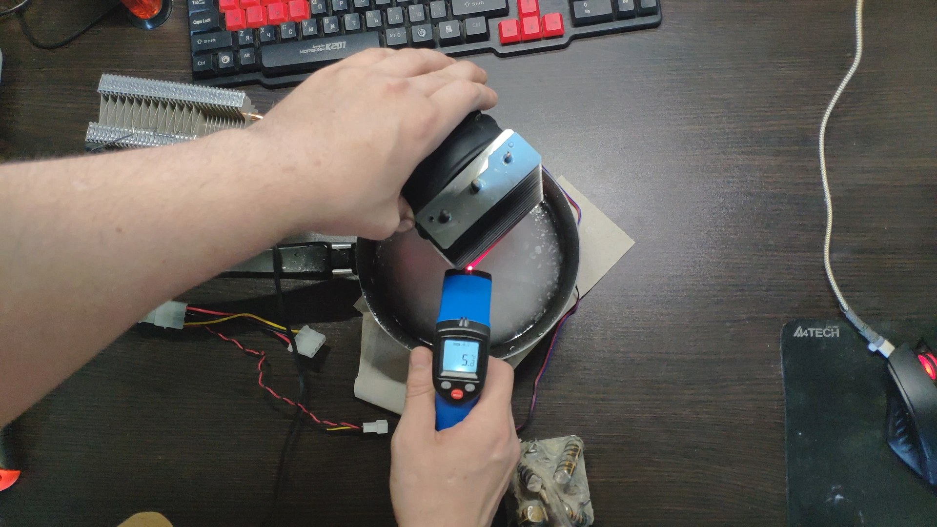

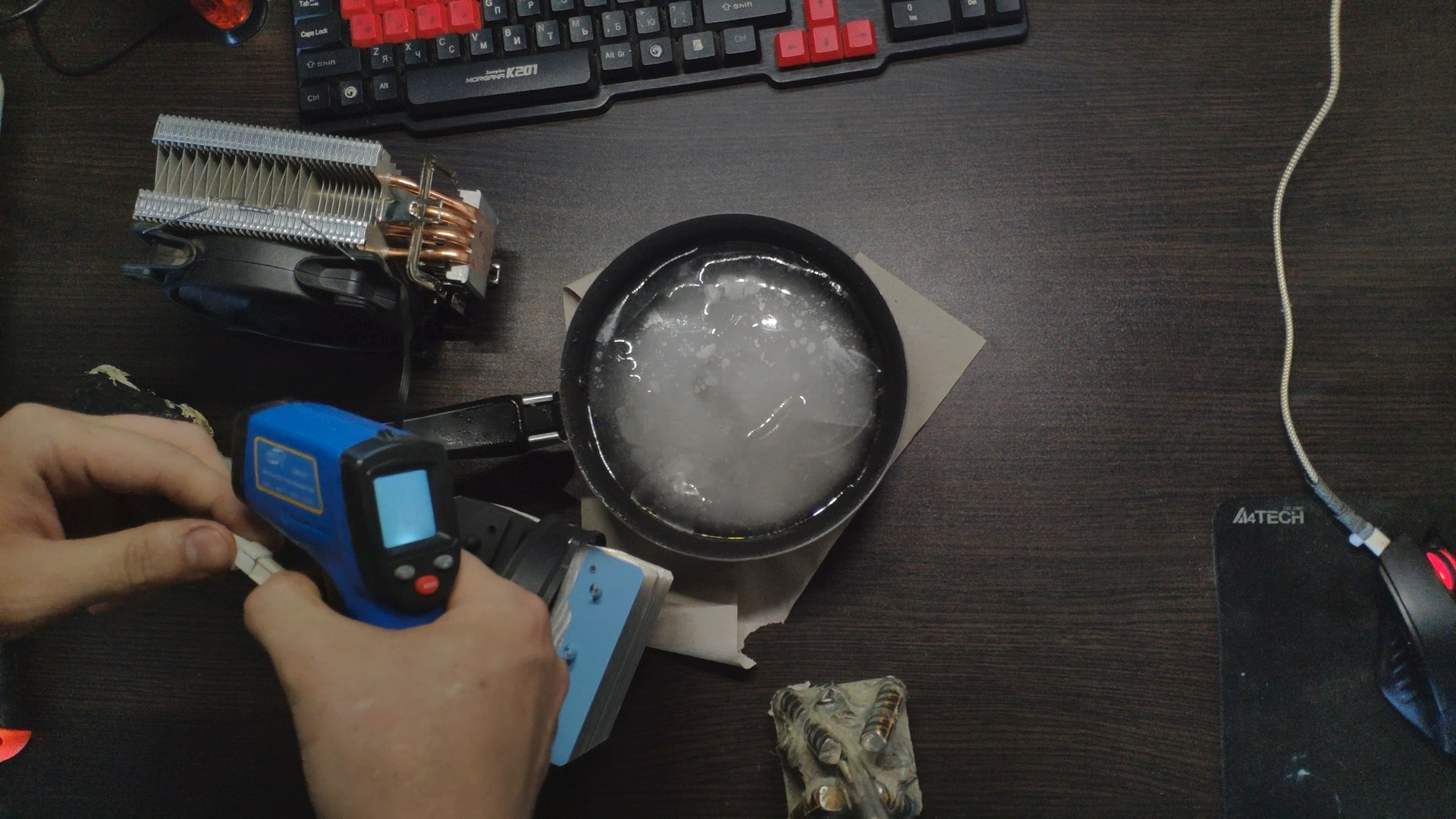

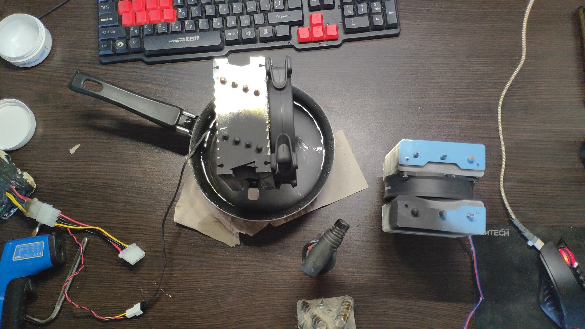

Модифицированный Titan TTC-NK34TZ/RF(BX)

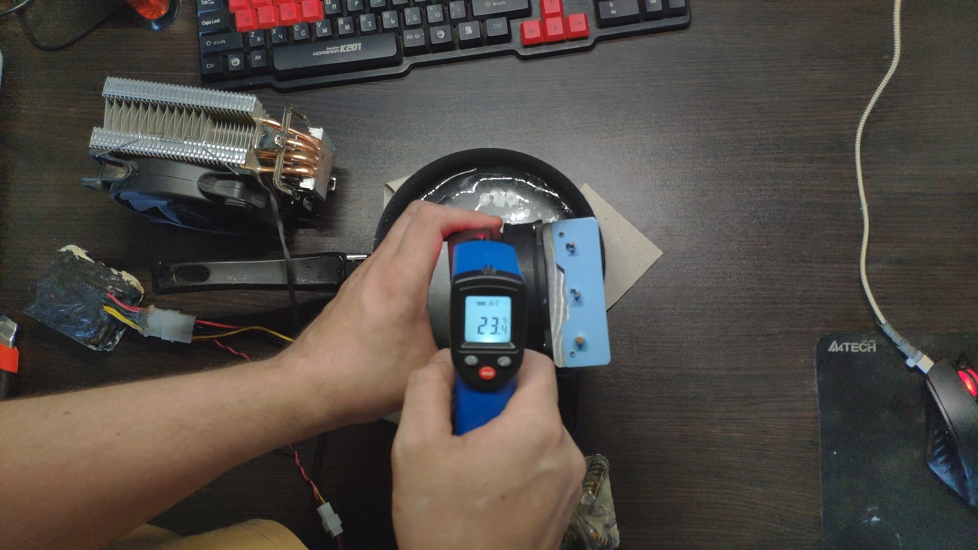

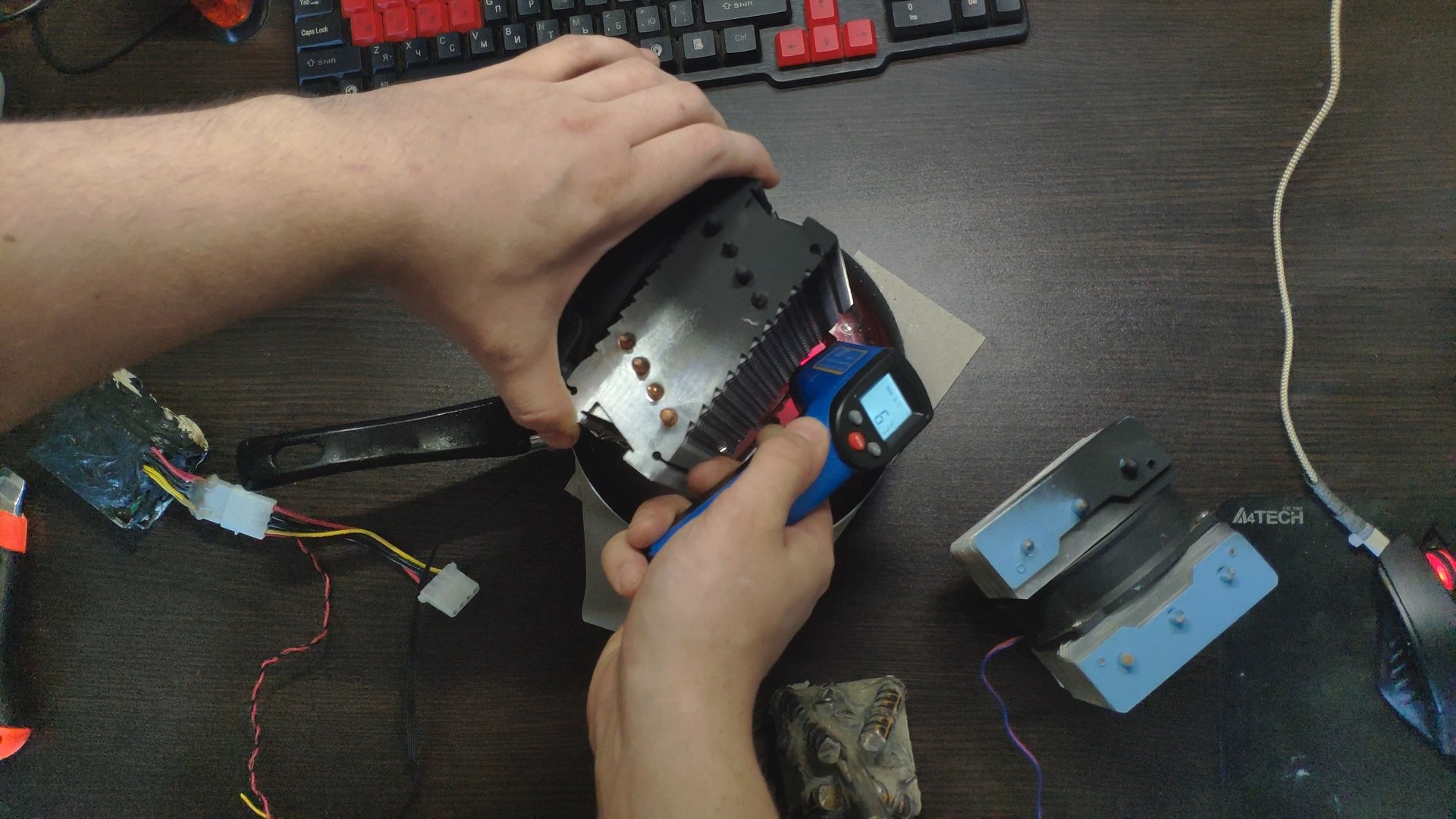

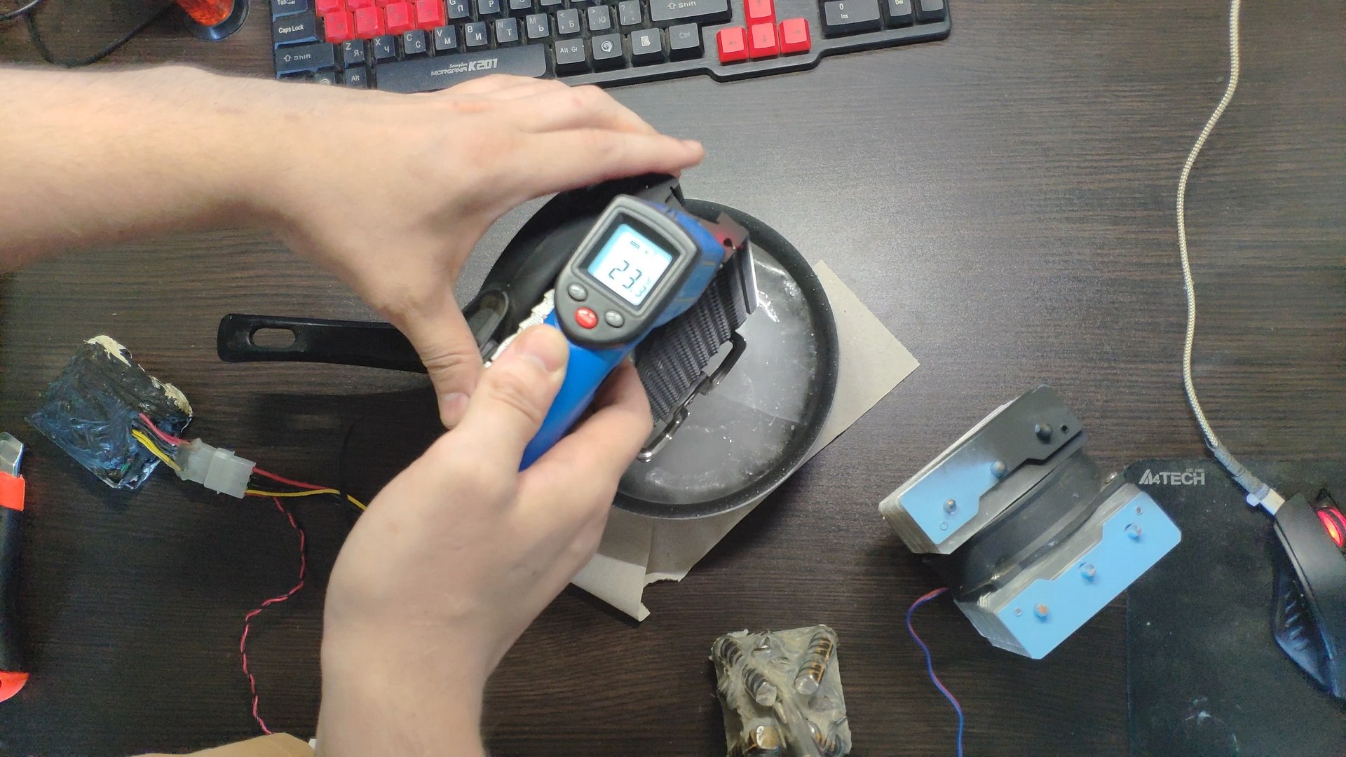

Наигравшись с башней от PCCooler я взял модифицированный Titan, в отличие от предыдущей башни у Титана припаяна медная пятка и не будет прямого контакта льда с трубками.

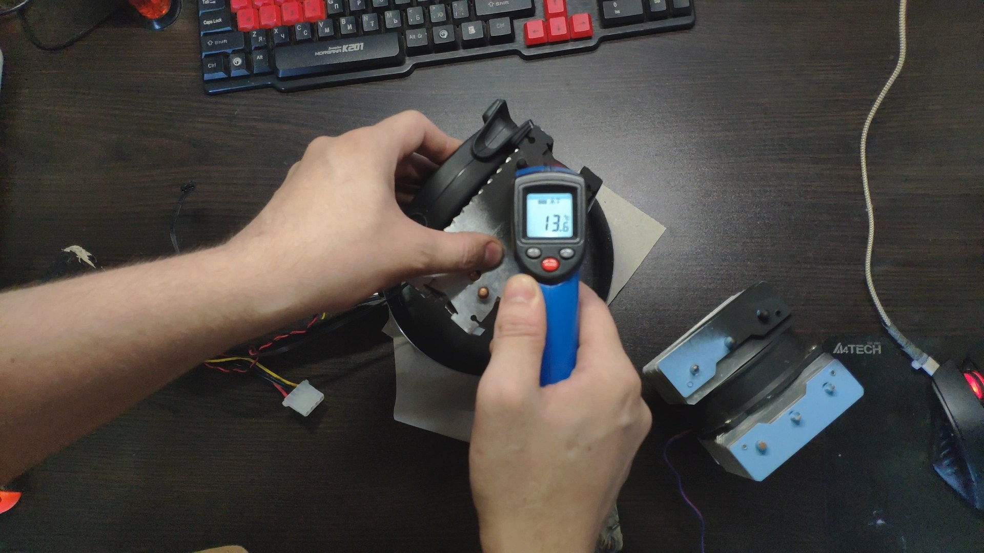

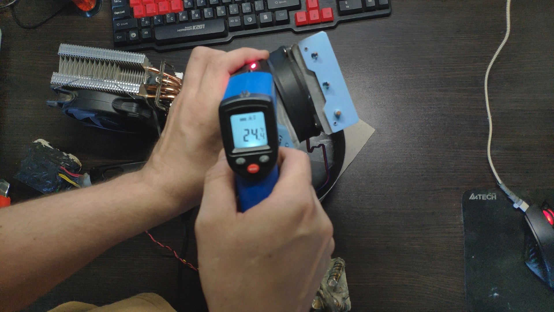

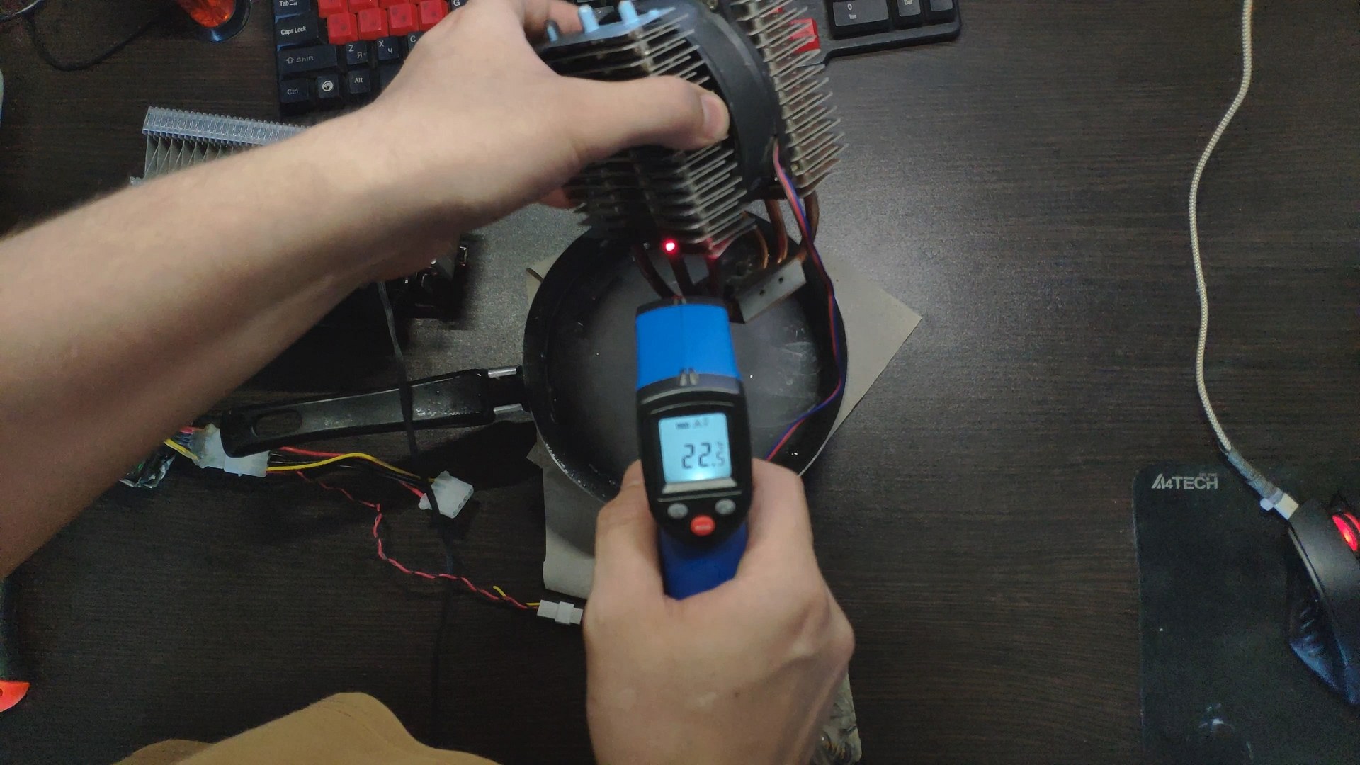

Подключаю питание, делаю первоначальные замеры:

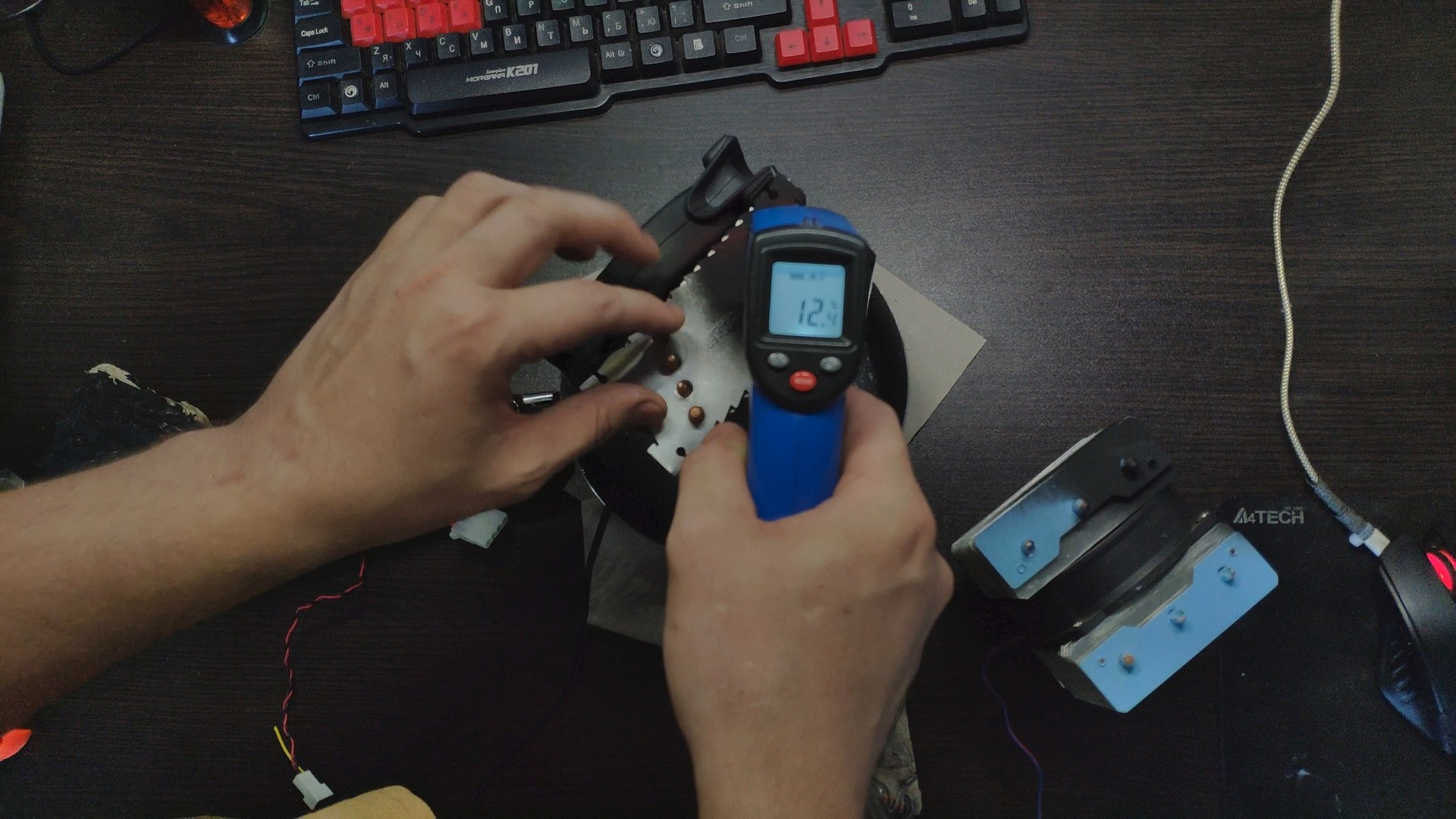

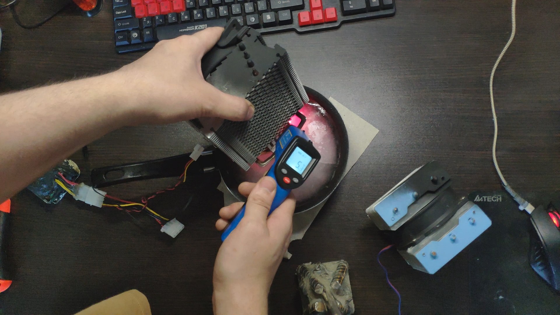

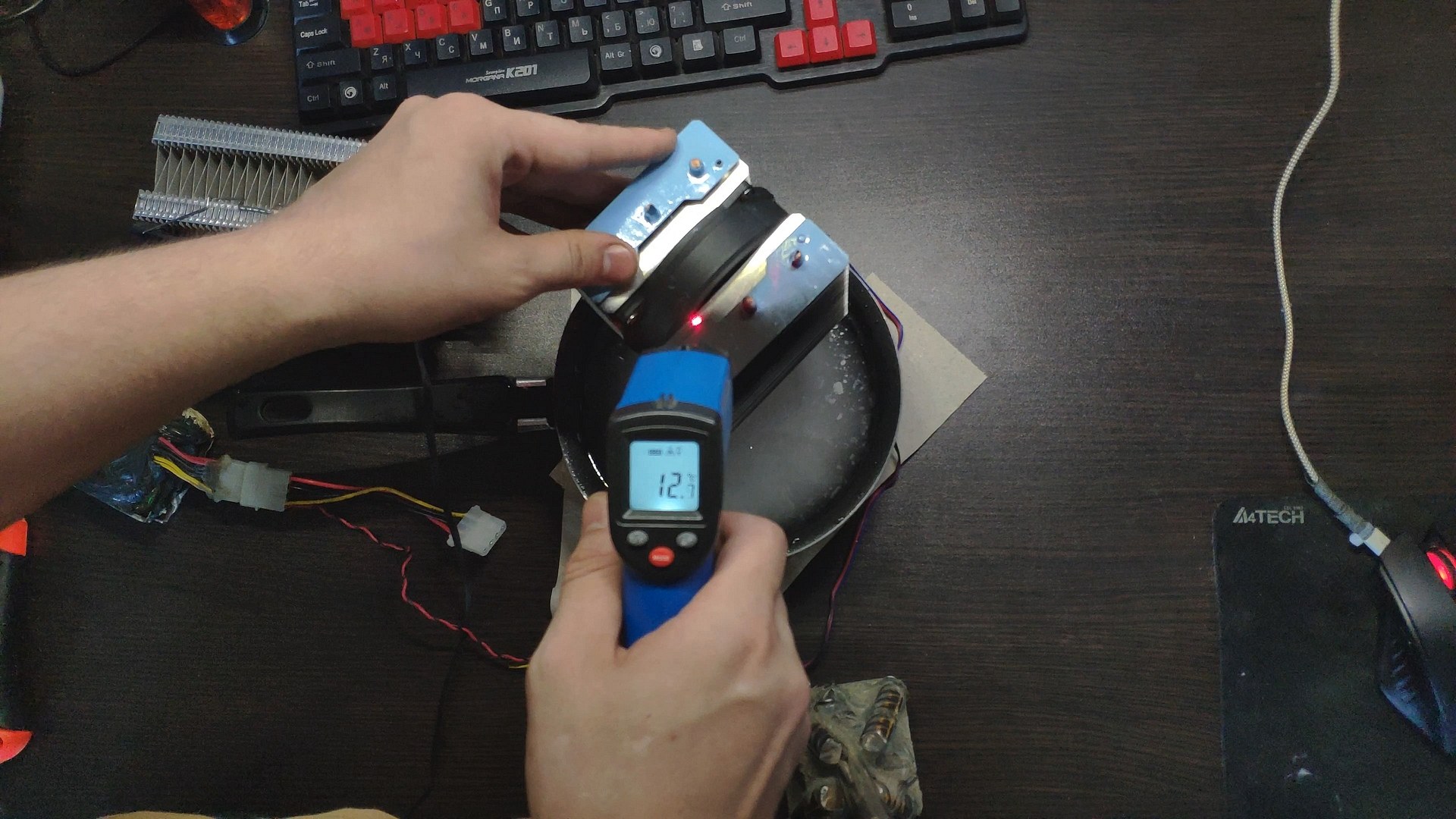

Погрузив пятку башни в лед значительного падения температуры не случилось за считанные секунды, но эта модифицированная башня имеет прекрасную продуваемость и это следует учитывать.
Однако сравнив разницу между температурой в основании трубок и концом, все встало на свои места, трубки возле пятки имели температуру около 10 градусов несмотря на то, что пятка радиатора была погружена в холодную воду расплавляя лед.
Далее я отключил вентилятор и трубки в основании сразу же охладились до ~6 градусов, окрашенная поверхность радиатора до ~14 градусов охладилась, устоявшаяся температура вышла около 5 градусов возле основания и ~13 градусов на радиаторе в зоне трубок.
Очевидно что и эта башня работает при температурах ниже 20 градусов по Цельсию.

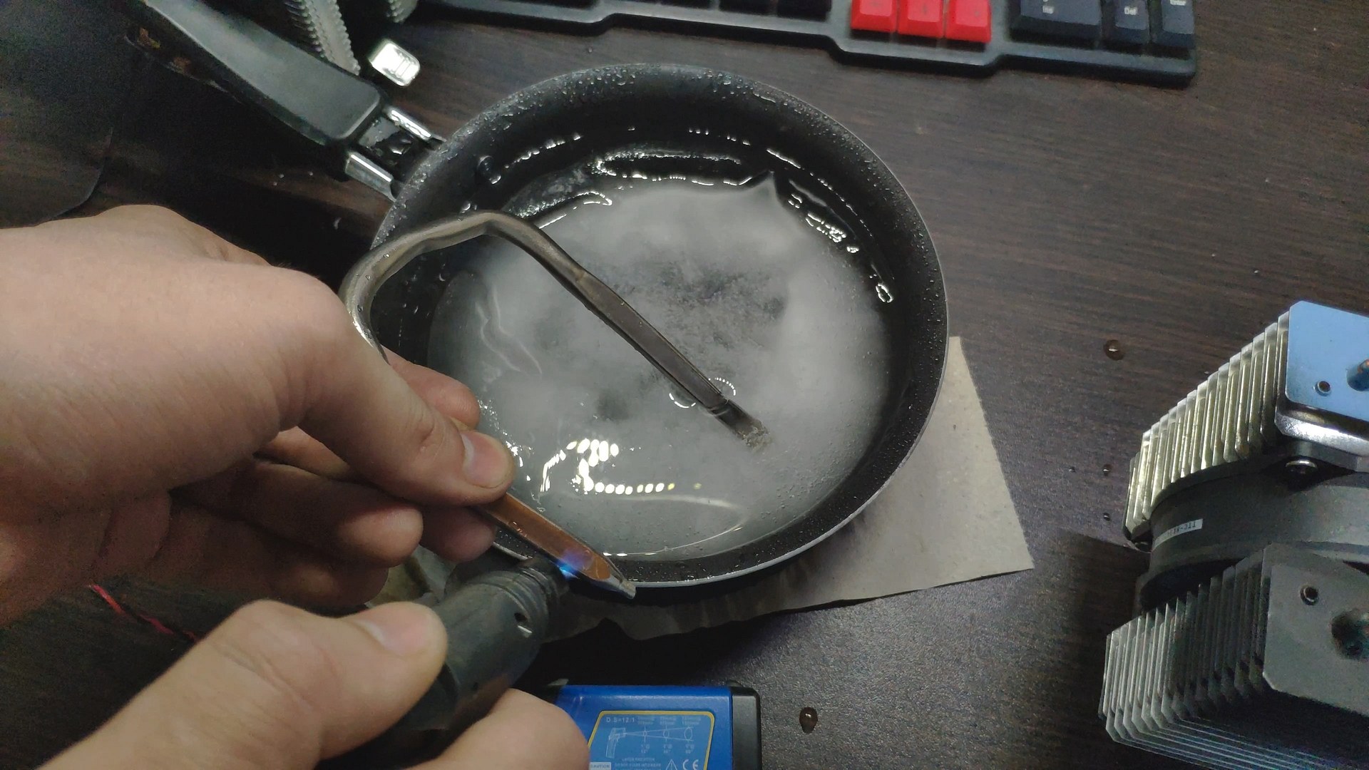

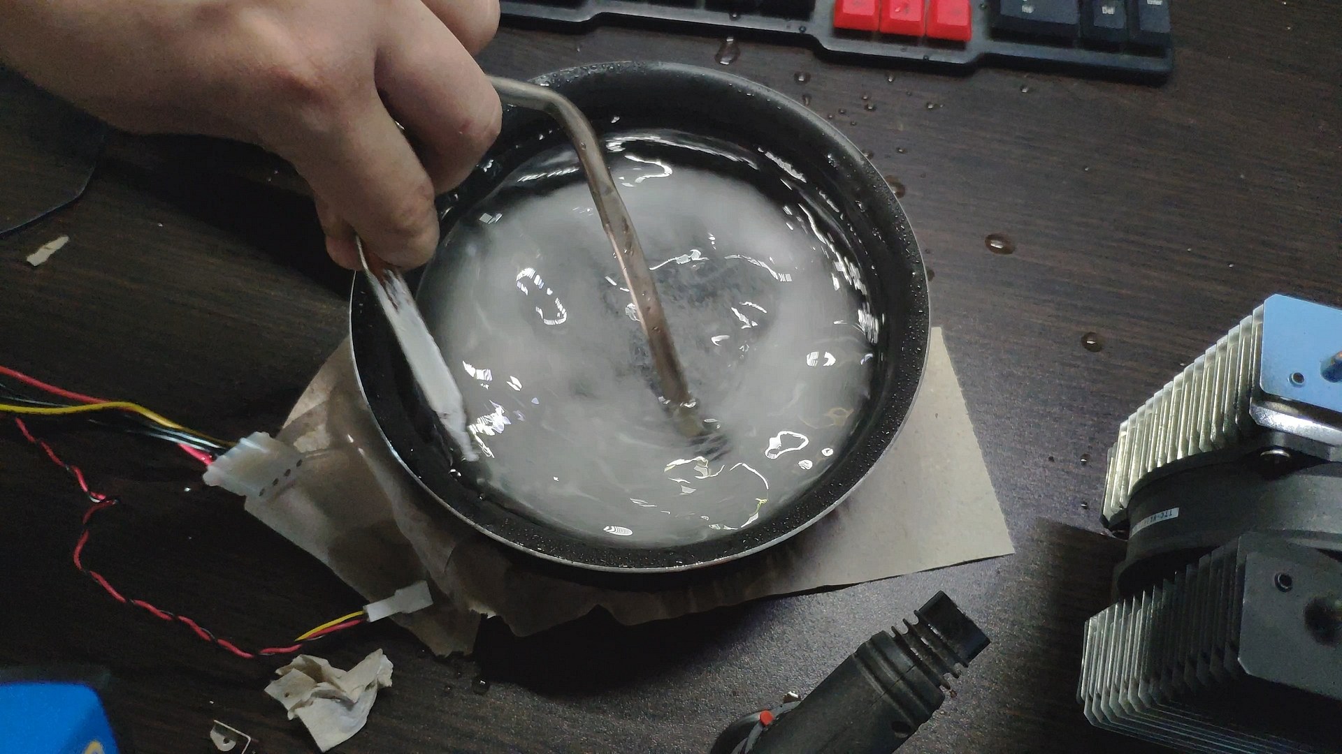

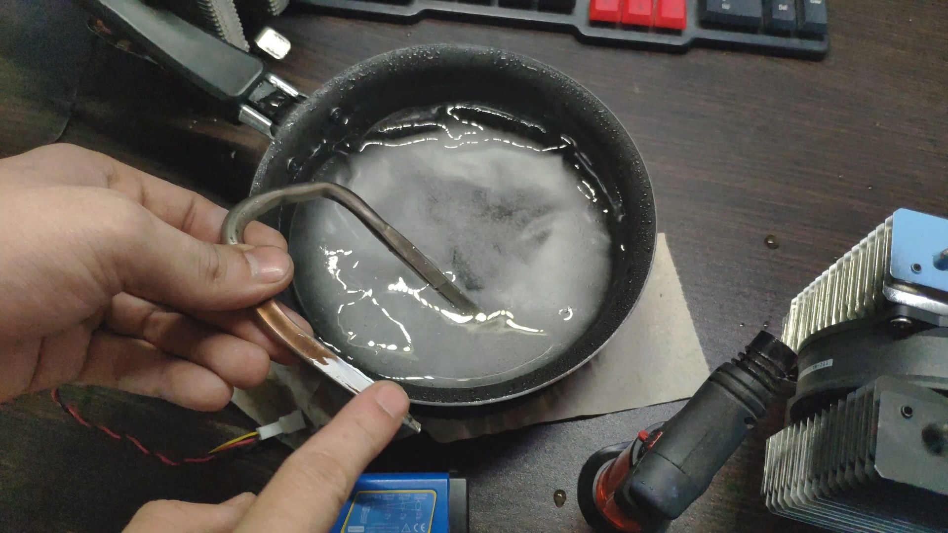

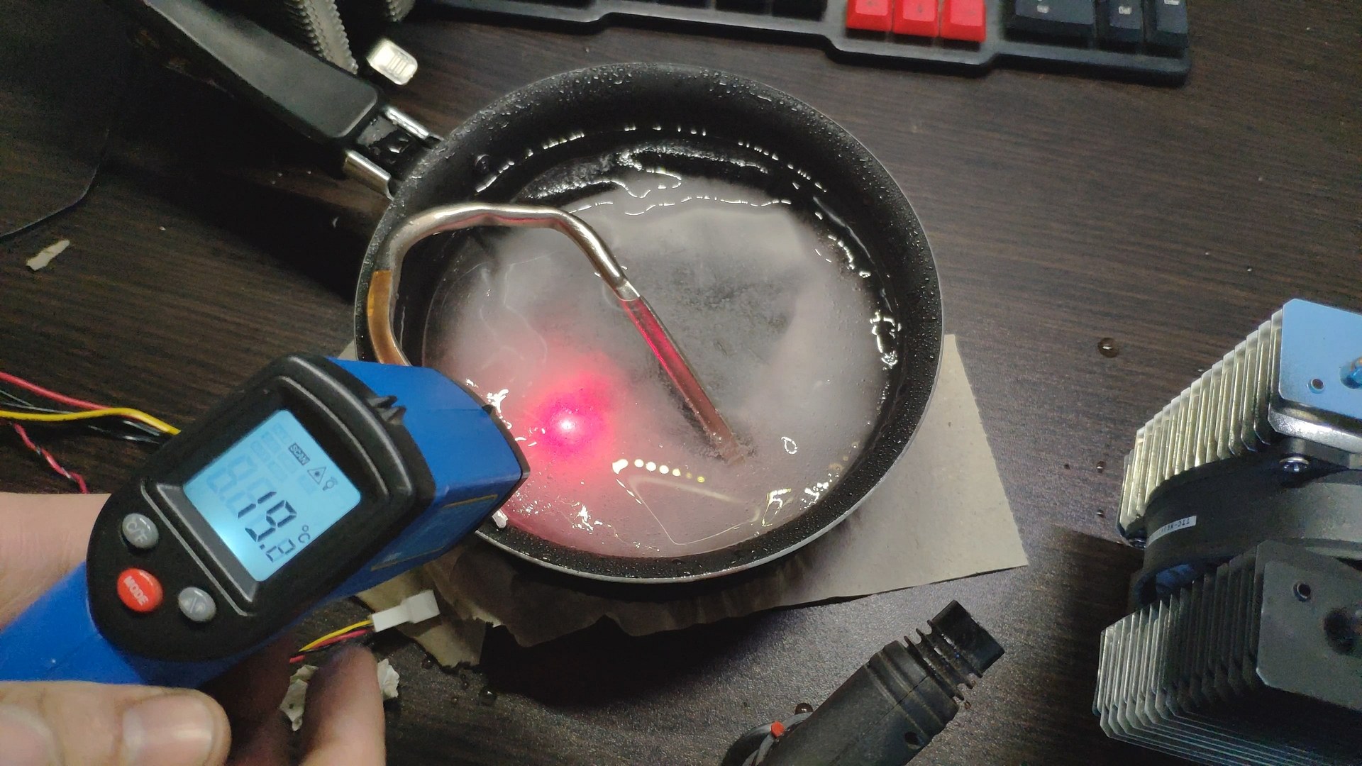

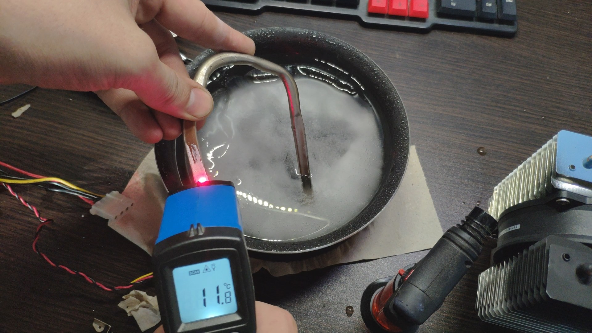

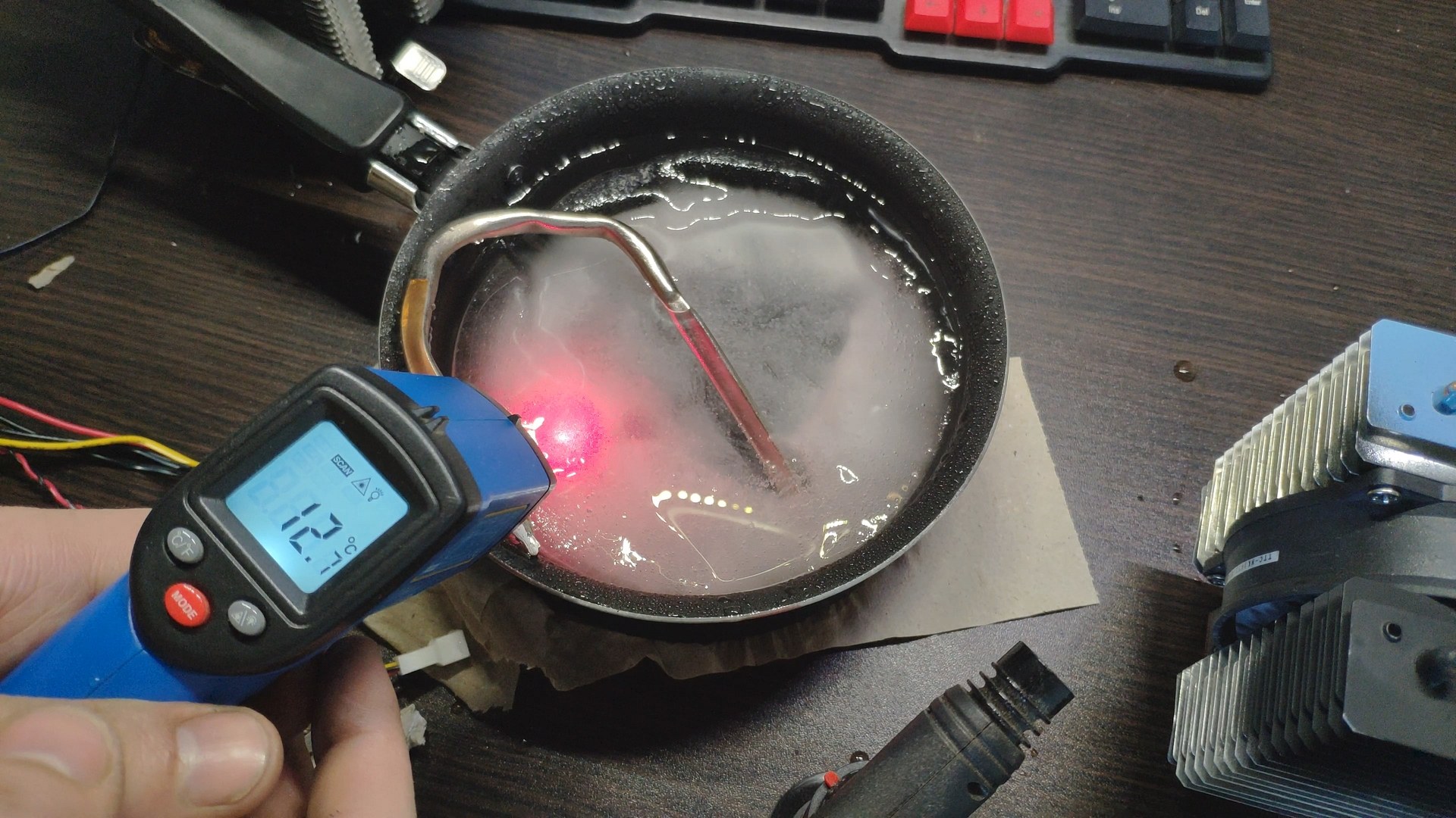

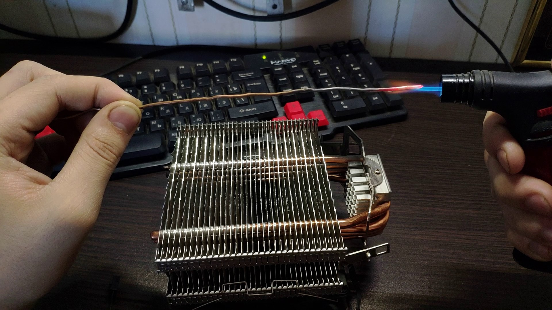

Я вспомнил что у меня есть еще трубки от Asus HD7750 DirectCU II Silent, эта видеокарта умерла от трещины в кристалле ГП аккурат между трубками системы охлаждения.

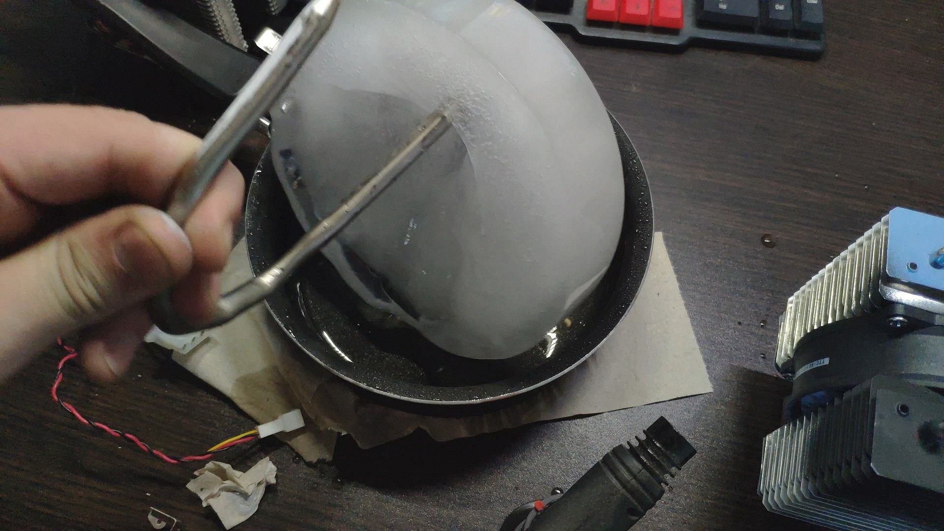

Как раз еще испытал дешевую газовую горелку, но трубка уверенно выдержала мощность горелки расплавляя лед, а после удаления горелки температура быстро упала до ~12 градусов.
Упс...
Чтобы с пользой использовать остатки глыбы льда я установил обратно башню, и она охлаждала воздух в комнате.

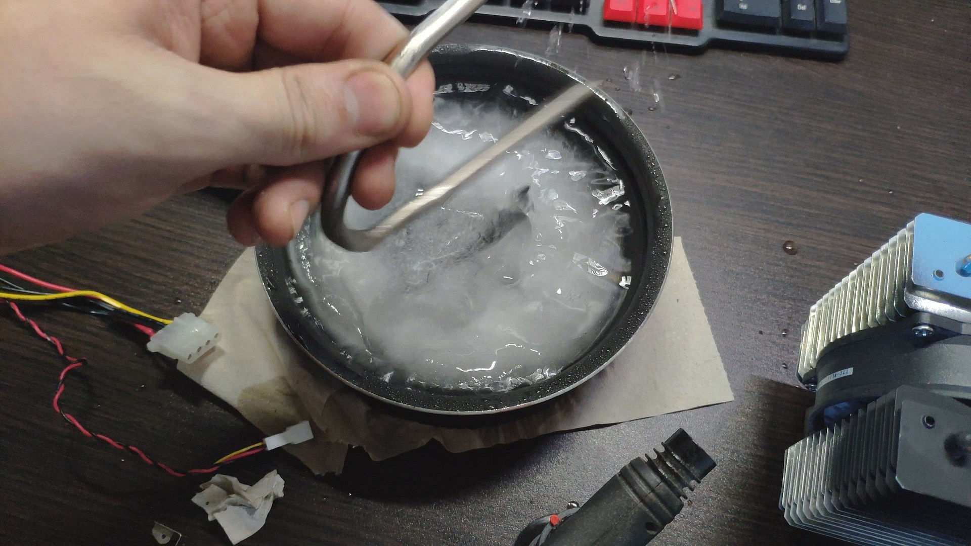

Несмотря на полное отсутствие радиаторов рассеивающих тепло, медный пруток с одной стороны раскалился, а с другой его можно спокойно держать рукой, именно поэтому стенки медных трубок делают как можно более тонкими чтобы медь как можно меньше препятствовала передаче тепла между теплоносителем и ребрами радиатора.

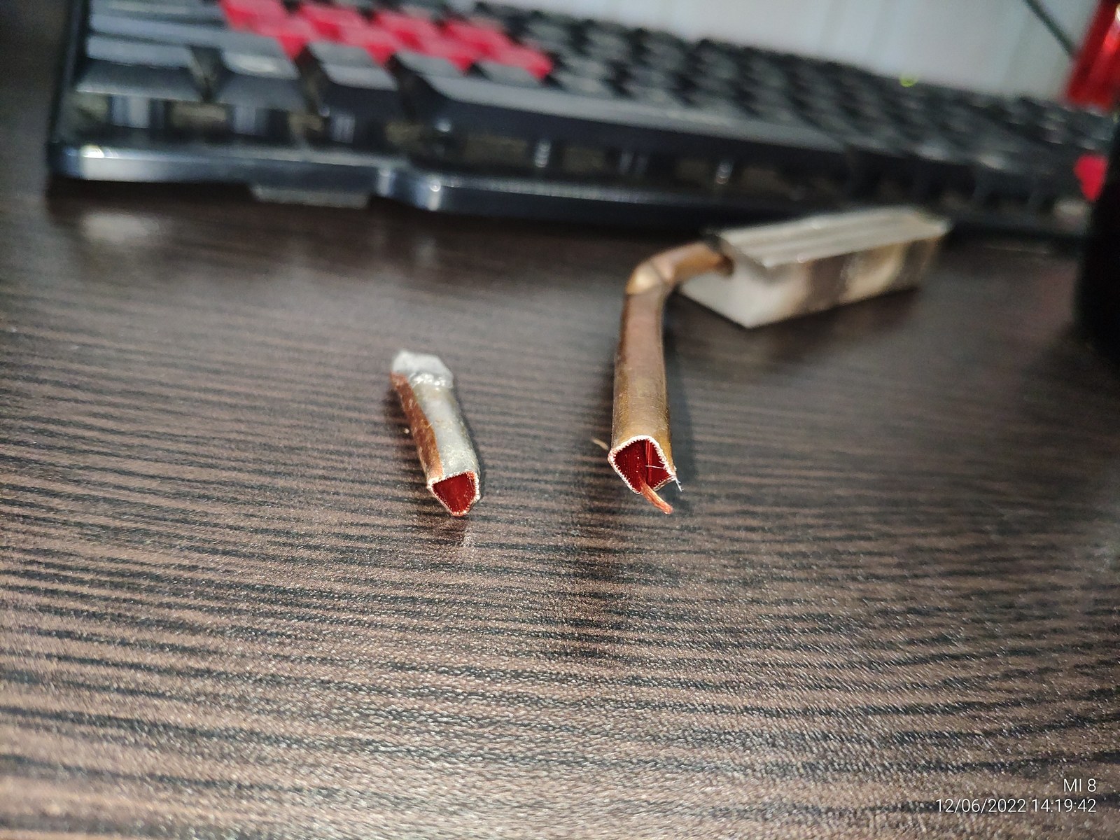

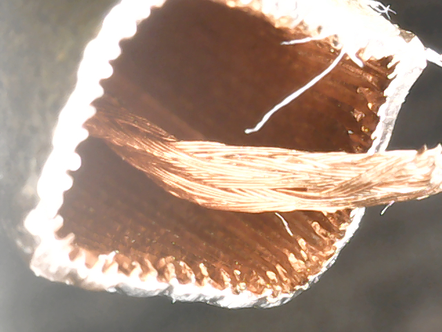

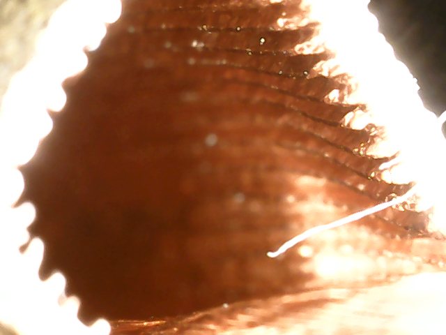

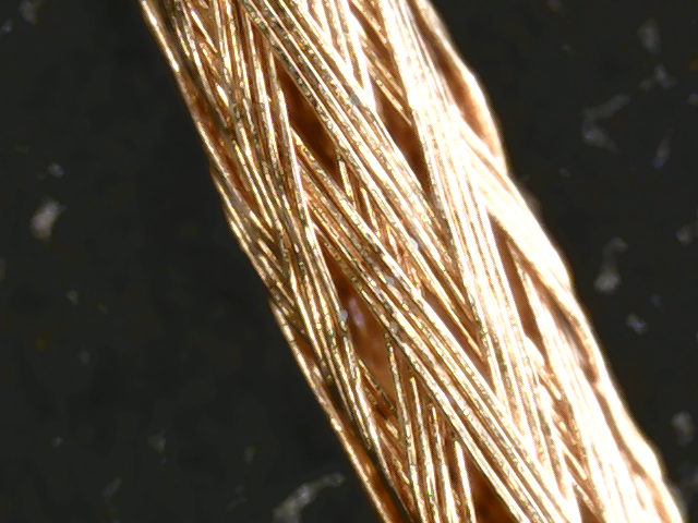

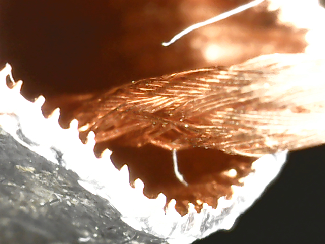

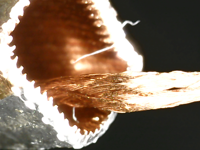

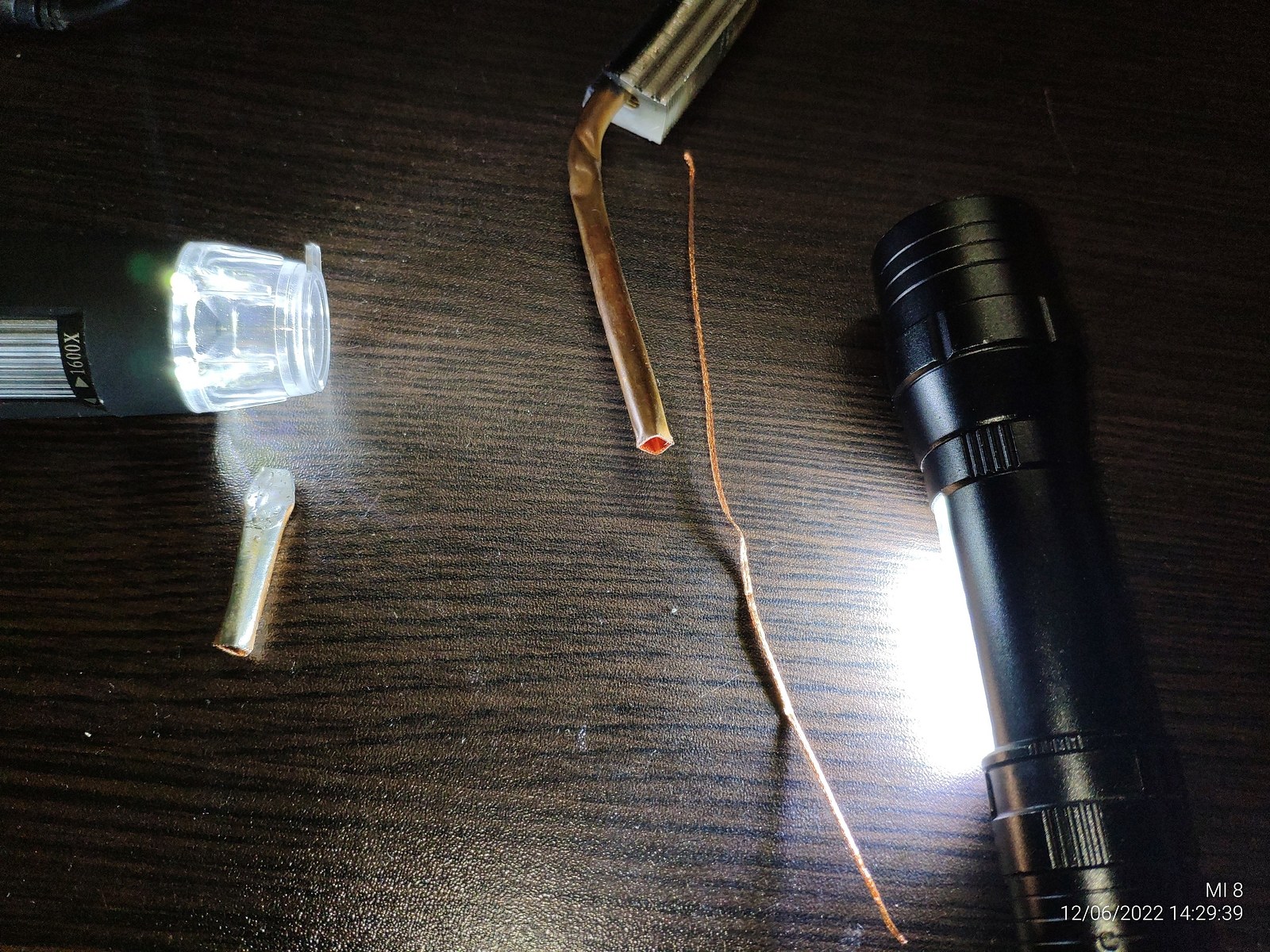

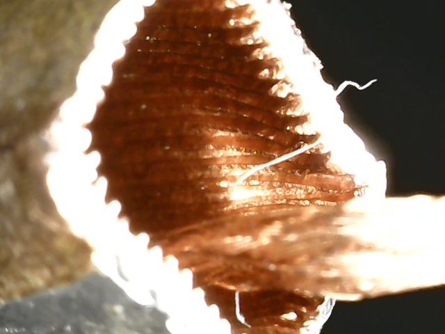

Специально для любознательных я разрезал одну нерабочую трубку ножницами по металлу, как можно заметить, толщина стенок просто мизерная по отношению к объему трубки:

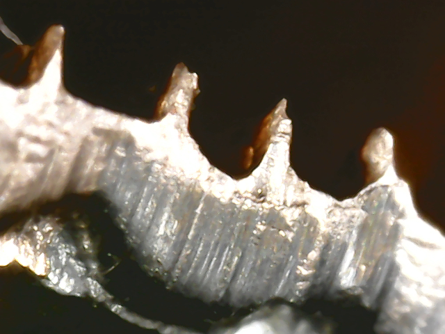

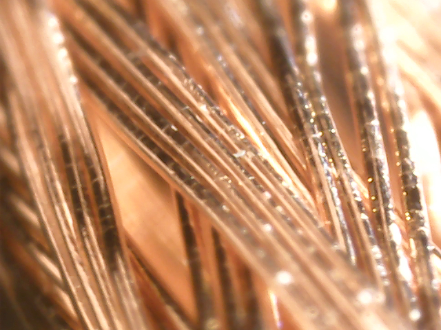

Немного фотографий китайским микроскопом:
