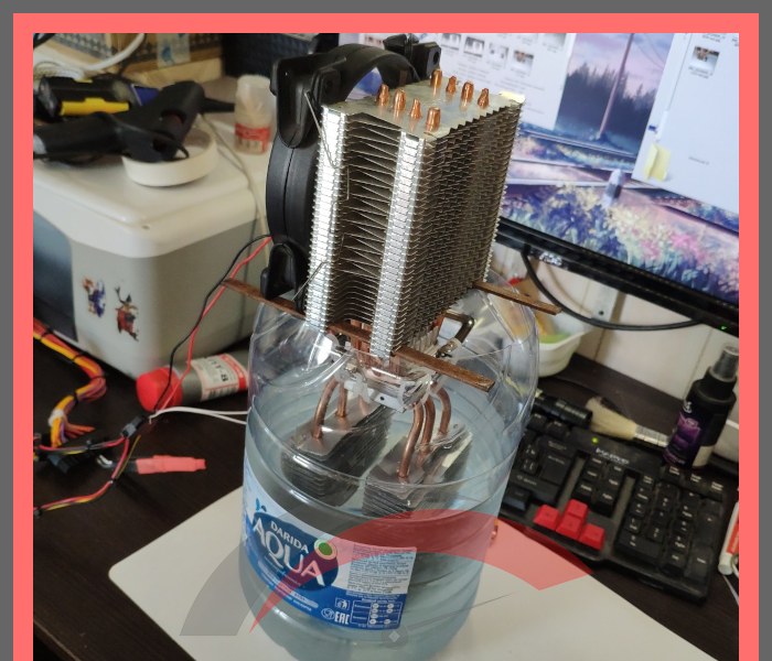

Логично было предположить что я установлю второй вентилятор на горячую сторону и выброшу её через форточку на улицу, но у меня появилась идея получше.
Эти фото говорят сами за себя:
Буль-буль-буль, если радиатор помимо алюминия и меди содержит железные элементы, то не советую подобное повторять, но у меня только алюминий и медь потому нет проблем:
Вода из-под крана, градусов ~15, радиатор ~30 градусов.
Спустя полторы минуты работы радиатор уверенно охладился до 25 градусов, но в комнате естественно еще не изменилась температура, оно и не удивительно учитывая мощность используемого элемента.
Система получилась умеренно тихой и не напрягает шуршанием воздуха, да и переключить на 5в вентилятор не составляет никакого труда, а вот заводские провода Aerocool меня уже напрягают, ибо лишний нагрев помещения от провода происходит.
Чтобы не останавливать собранный на скорую руку кондиционер я соединил две периферийные ветки блока питания, два провода лучше одного как не крути.
Спустя час работы в помещении стало ощутимо прохладнее и комфортнее, но вода ожидаемо нагрелась, нужно больше воды наливать.
В завершение я обмотал бутылку утеплителем и скотчем сделав отметку уровня воды.
Утеплитель нужен не только для предотвращения конденсата на бутылке, но и позволит сильнее нагревать воду изолируя её от помещения, тем самым в один и тот же объем воды можно загнать больше энергии из помещения.
А чтобы влага из бутылки не испарялась прямо в помещение я слепил небольшую юбку из картона, хорошо бы сделать это дело герметичным, но это усложнит конструкцию.
А что до нагретой воды, её можно использовать повторно поливая растения, растения скажут спасибо.
В итоге получился вполне рабочий кондиционер из подручных вещей в моем случае, этот малыш меня точно будет выручать в предстоящие летние дни, а когда жара закончится я спокойно разберу его и можно будет применить башни для охлаждения ПК...
Производительность одного элемента Пельтье конечно оставляет желать лучшего, но это все равно гораздо лучше, чем сидеть в поту от жары, тем более сомневаюсь что владельцы серьезных кондиционеров постоянно их держат включенными на полную мощность.
