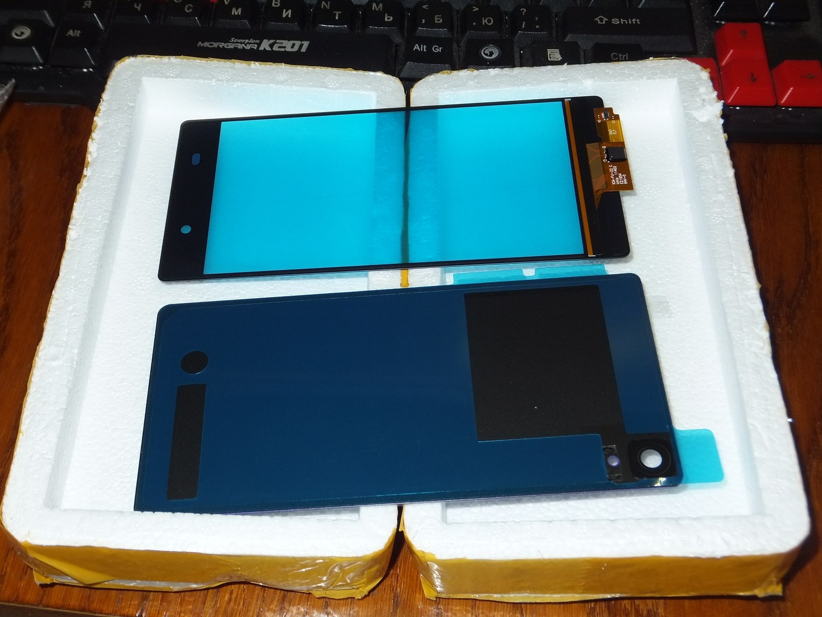

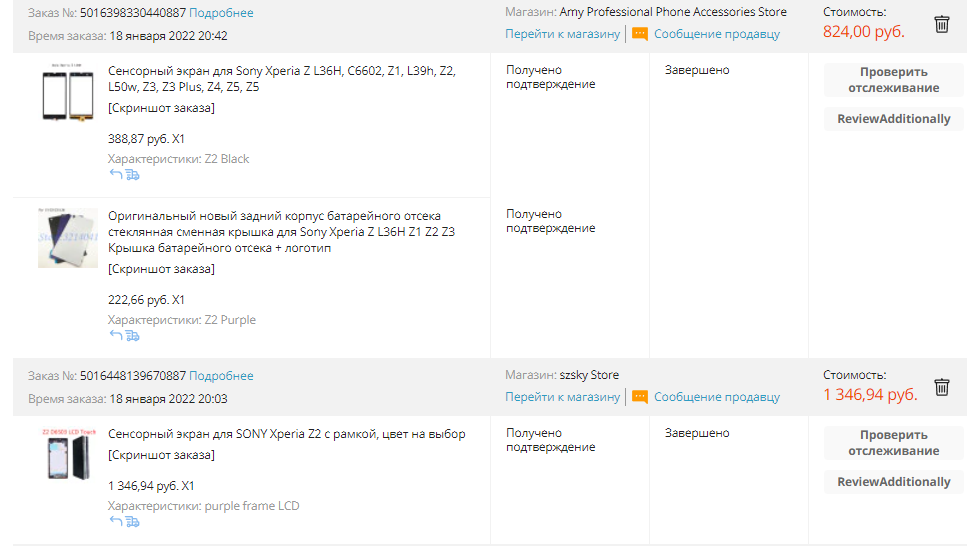

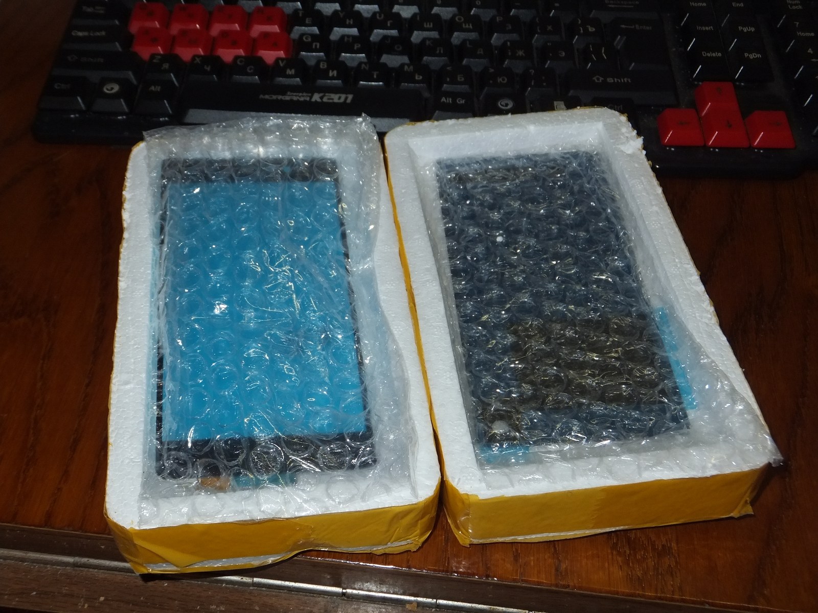

Однако когда я заказывал модуль экрана было заказано сенсорное стекло ибо оно стоит относительно дешево, расчет был на то, что я попытаюсь восстановить старый модуль экрана и в случае успеха у меня будет два рабочих модуля для смартфона.

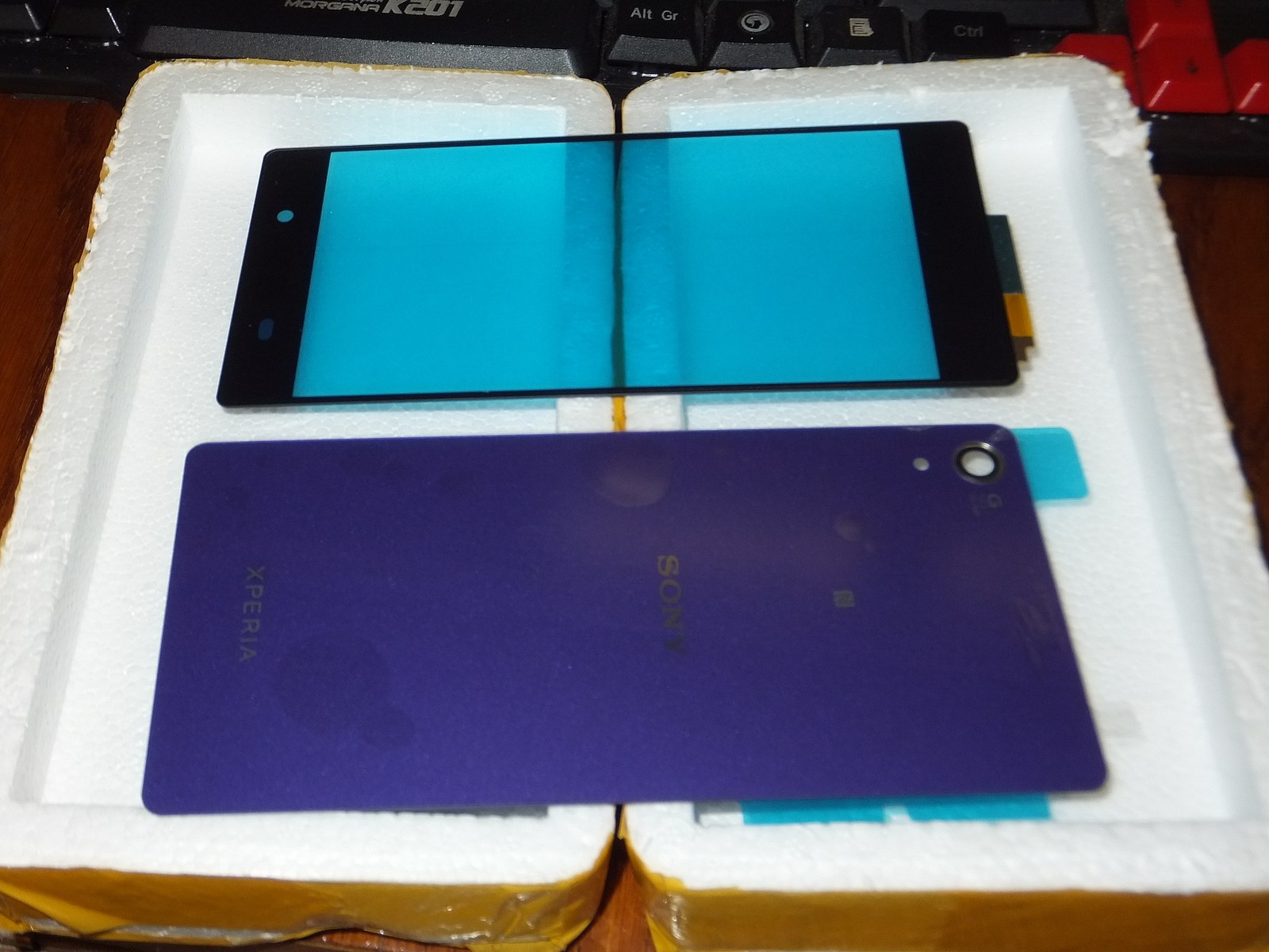

Посылку явно пинали и бросали, но содержимое в идеальном состоянии.
Сенсорное стекло покрыто "пленкой" с двух сторон, снять её можно без особых сложностей.

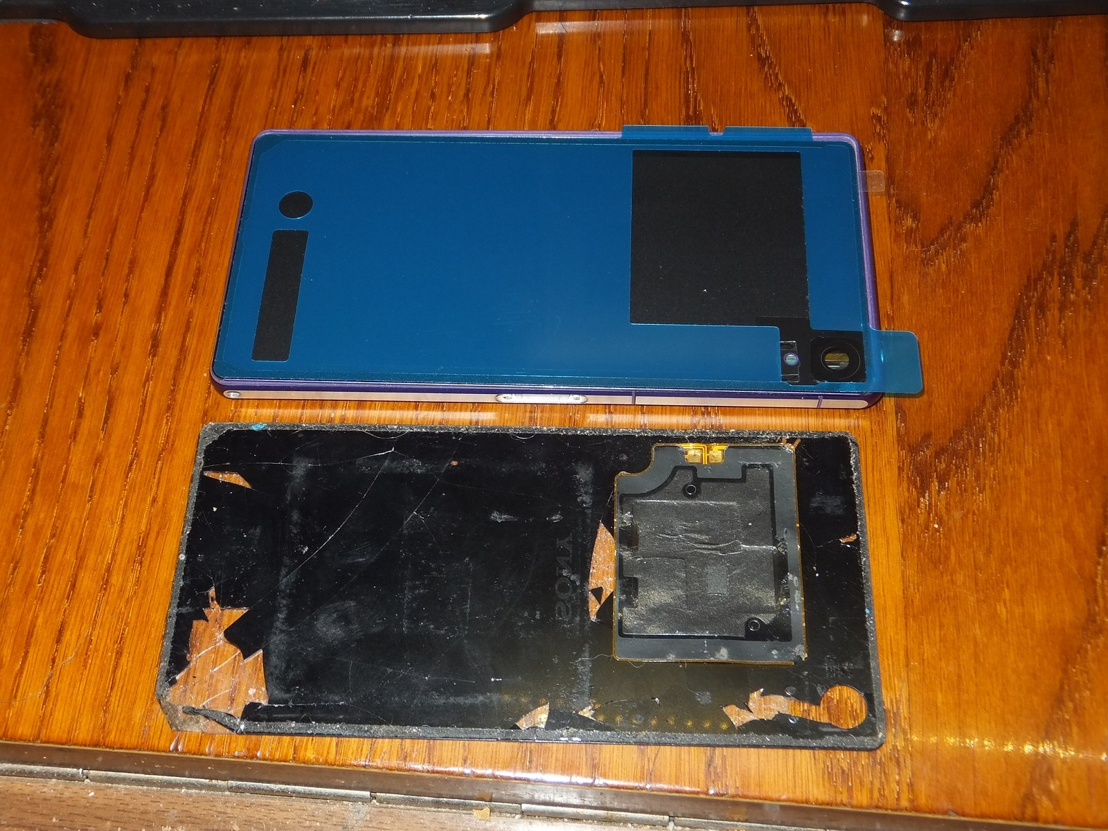

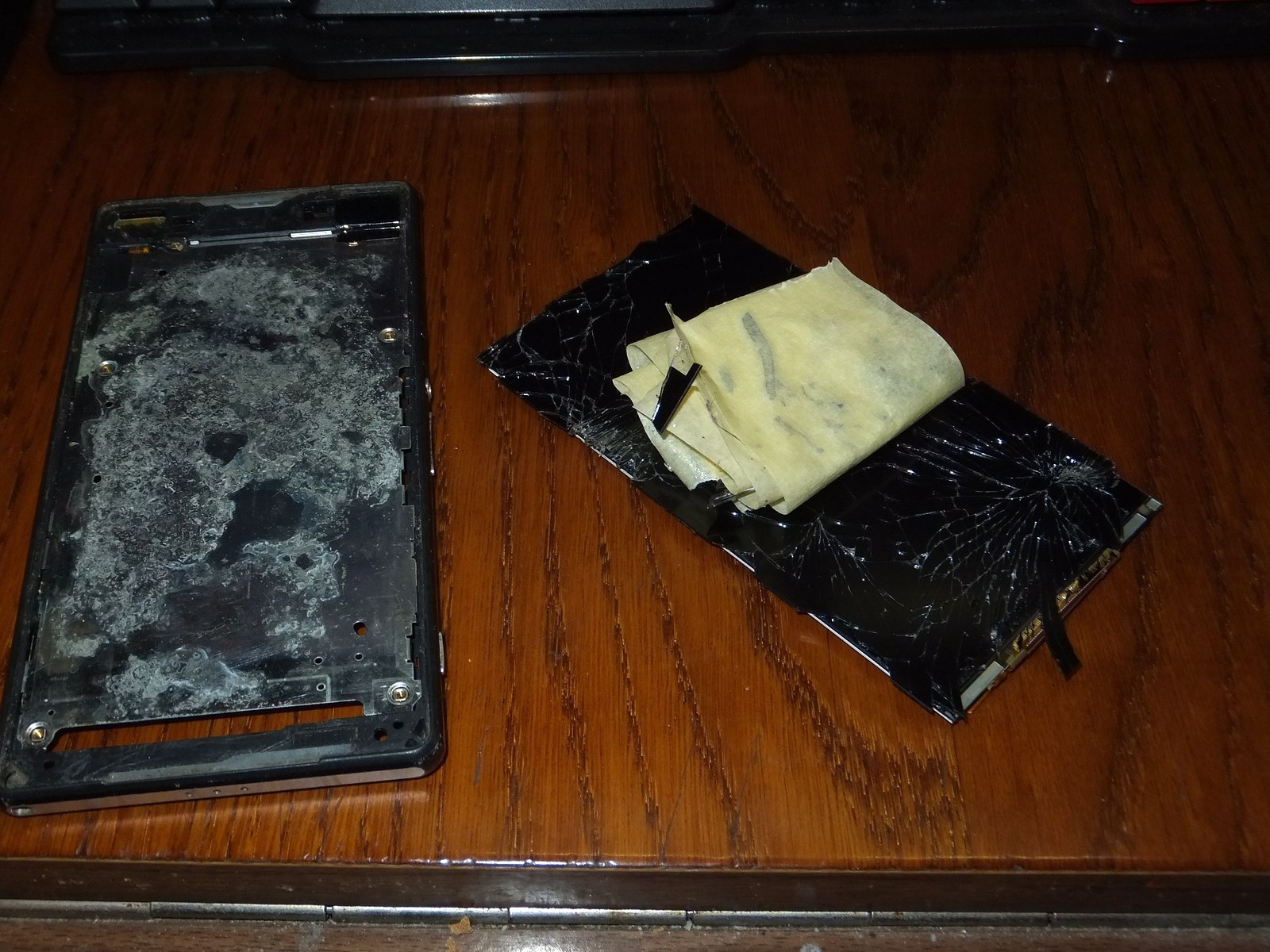

Однако я отложил сенсор в сторону и сначала взялся за крышку смартфона, антенну нужно снимать со старой крышки, а вот линзу фотовспышки я уже вряд ли найду подходящую...
Перенести антенну было не сложно, сложно было удалить остатки двухстороннего скотча заводского с антенны, собственно на этом и завершена работа над задним стеклом, пока что я не стану его приклеивать ибо это сильно усложнит последующие разборки.

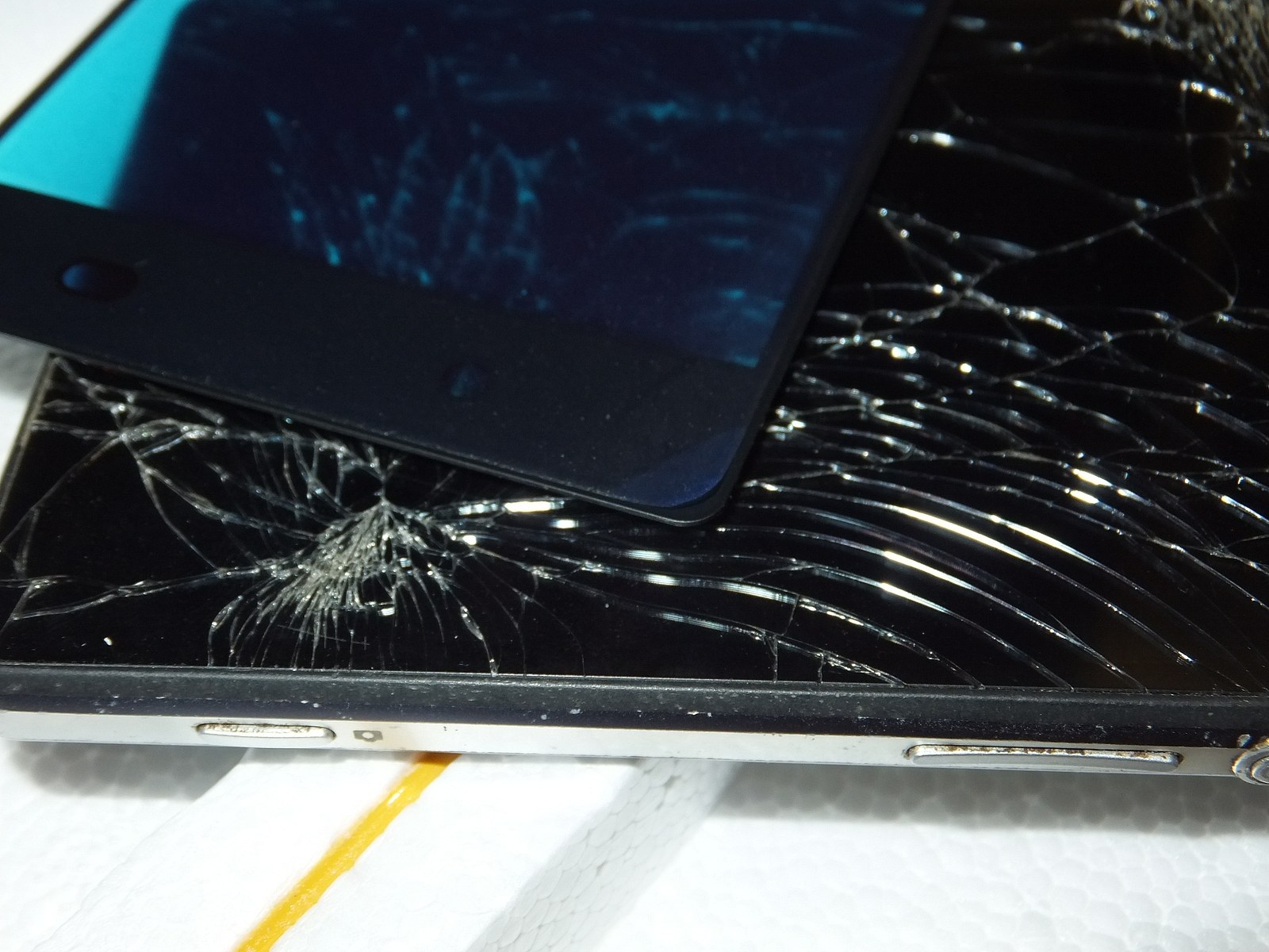

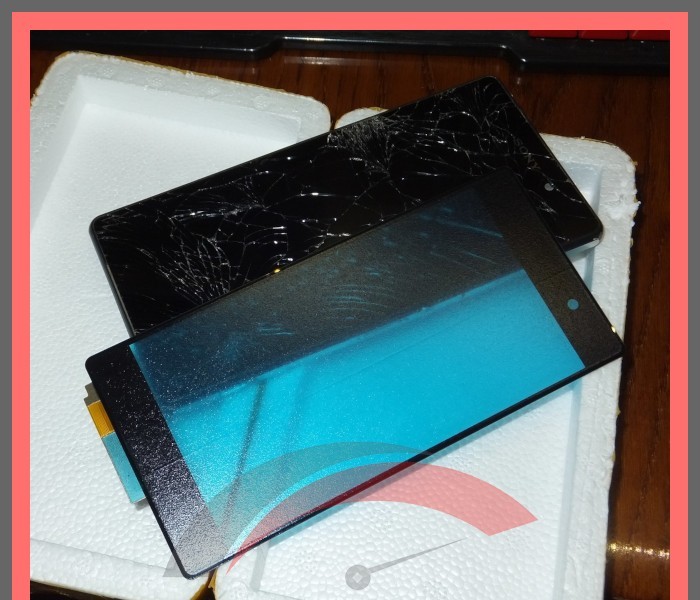

Теперь настала очередь сенсора, и с разбитым сенсором все очень плохо...

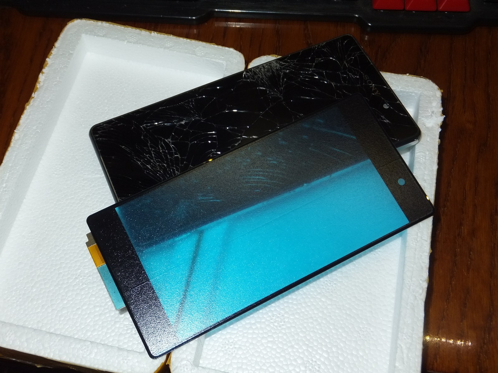

Сначала все было довольно неплохо, кусочками аккуратно я удалял разбитое стекло подогревая паяльным феном, но вскоре я понял что делаю дурную работу ведь матрица и сенсорное стекло склеены между собой.
Это называется фиаско, но я пытался, опыт получил и некоторое количество крайне острого калёного стекла.
Теперь стоит обратить внимание на ошибки, и главная моя ошибка была в том, что я не попытался разобрать старый модуль экрана на составляющие перед тем как заказывать новое сенсорное стекло, если бы я попытался разобрать то сразу бы заметил что экран приклеен намертво ко множеству осколков сенсора.
Фактически я мог избежать лишних затрат на запчасти которые мне не нужны, впрочем, будет уроком на будущее.
Так или иначе ремонтировать модуль экрана довольно наивная идея, сэкономить вряд ли выйдет даже если сенсор не будет приклеен к матрице, ведь не стоит забывать про расходники дополнительные, пылинки и человеческий фактор во время ремонта подобного "сэндвича".

По расчетам полный ремонт этого смартфона у меня обходился примерно в ~70$, почему я не решил купить за эти ~70$ рабочий Sony Z2 на барахолке? Да потому что 2-3 месяца назад я не нашел ни одного доступного аппарата за такие деньги, чтобы взять и купить когда начинал этот ремонт, тем более я собирался именно отремонтировать, а не просто купить...

А что до ремонта модуля экрана, с ним все равно уже терять было нечего, но все же стоило сначала попытаться разобрать прежде чем заказывать новое сенсорное стекло, модуль экрана от Sony Xperia Z2 оказался неремонтопригодным.
