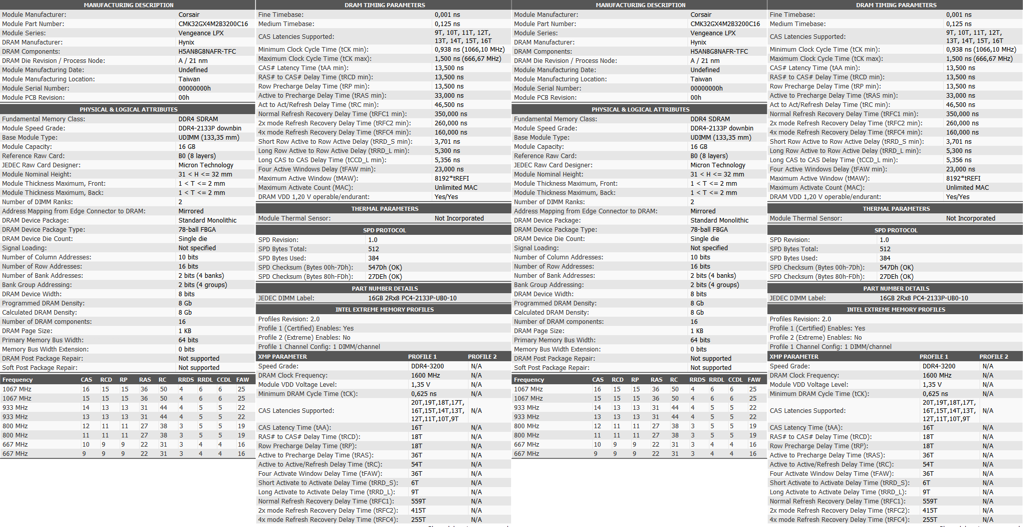

Характеристики модулей памяти следующие:
| Corsair Vengeance LPX 2x16GB DDR4 PC4-25600 | |
| Модель | CMK32GX4M2B3200C16 |
| Профиль | XMP: 3200 MHz - 16-18-18-36 - 1.35v |
| Охлаждение | Алюминиевые прессованные листы закрепленные с помощью пористой липкой ленты на чипах. |
| Объем модуля | 16 GB, двухсторонняя распайка |
| Чипы (в моём случае) | Hynix H5AN8G8NAFR-TFC - A-Die, 21 nm, 16 шт. |
| Количество ранков | 2 (Dual Rank) |

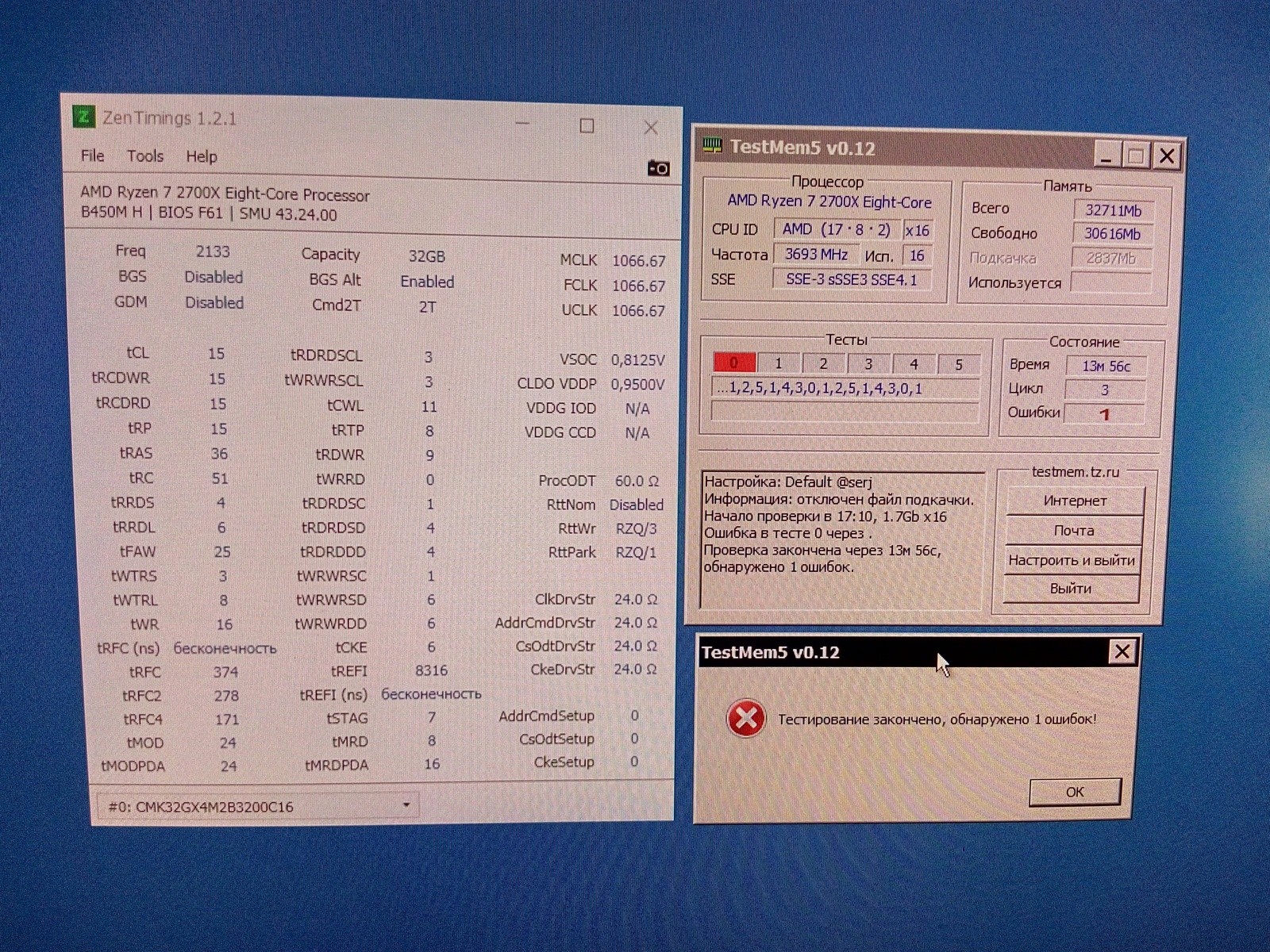

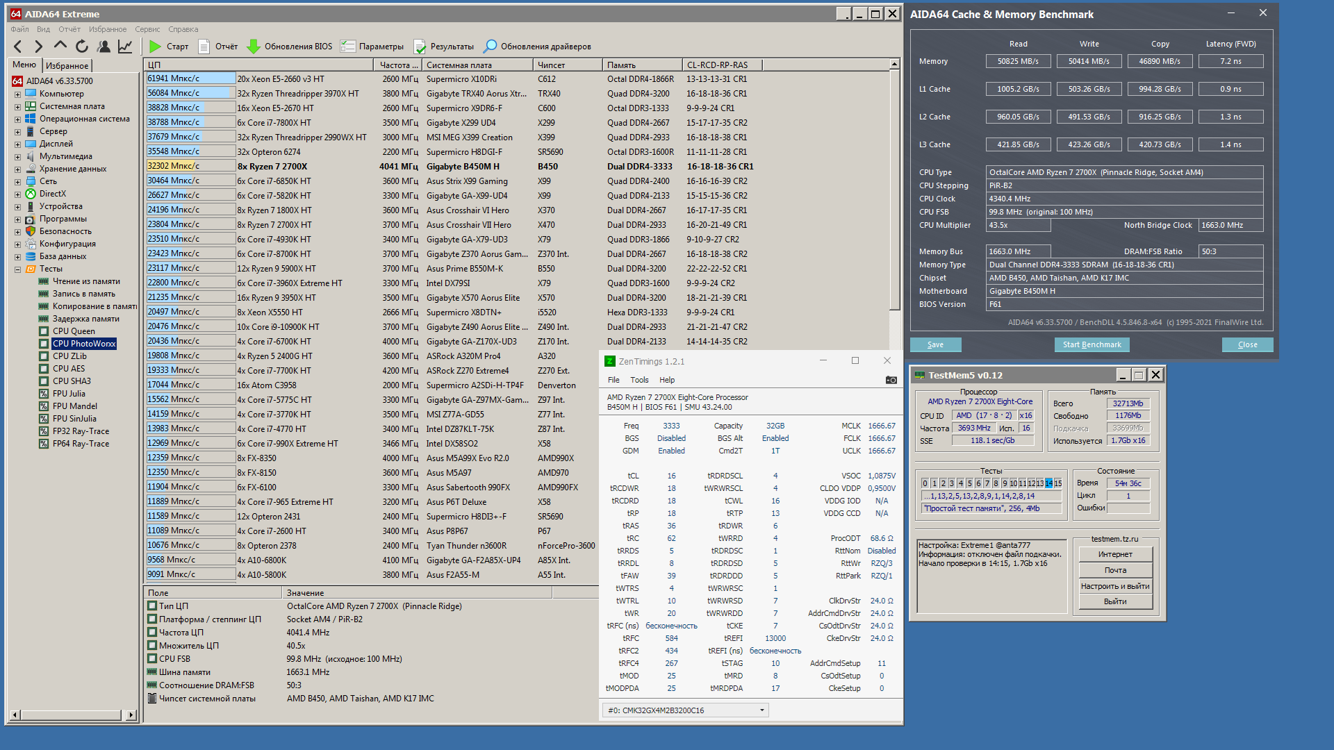

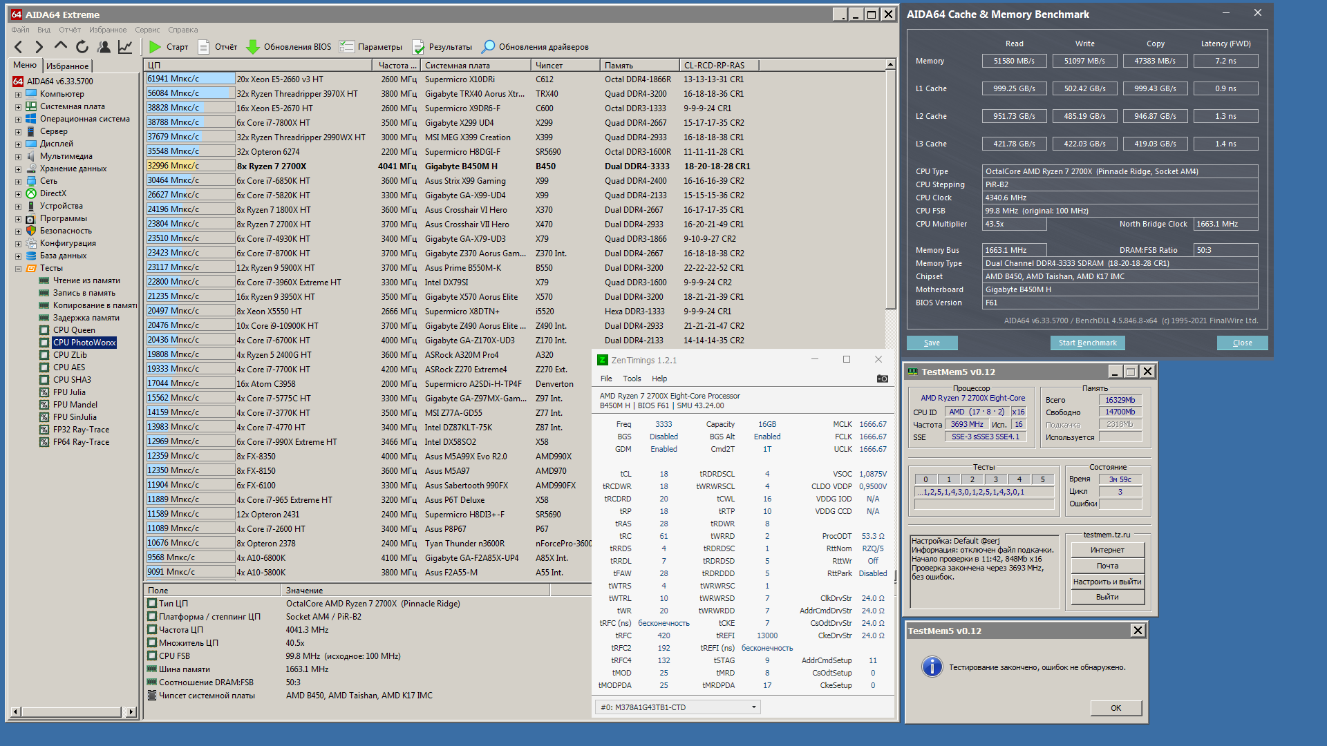

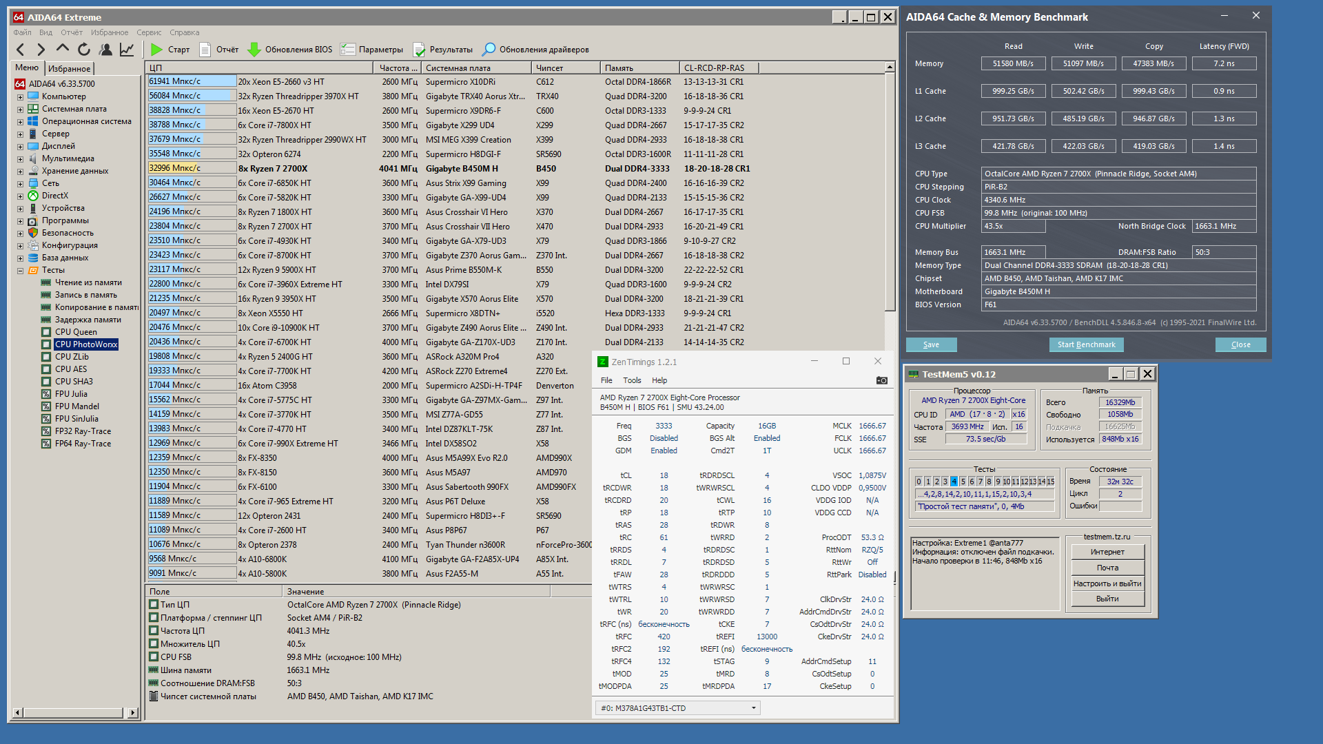

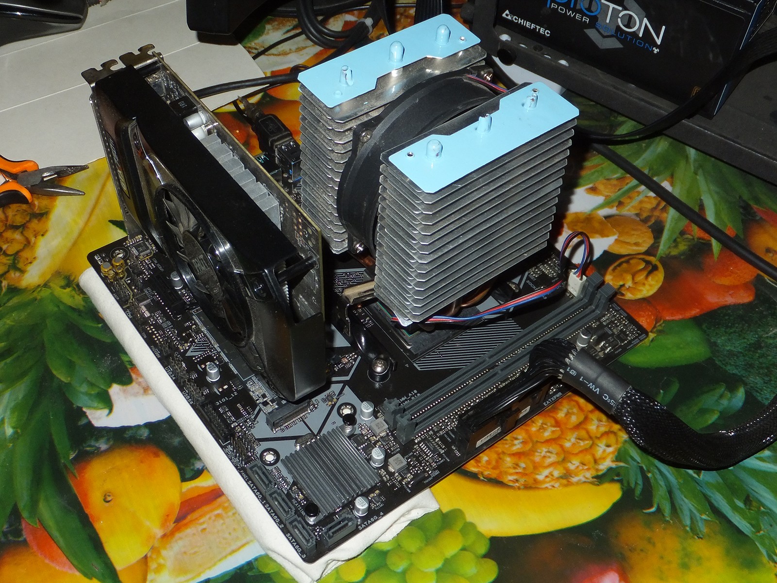

В общем начну по порядку, собрал я систему из 1600AF и Asus Prime B450M-K, ради интереса решил её заправить корсарами, системная плата с последним на данный момент биосом (3202).

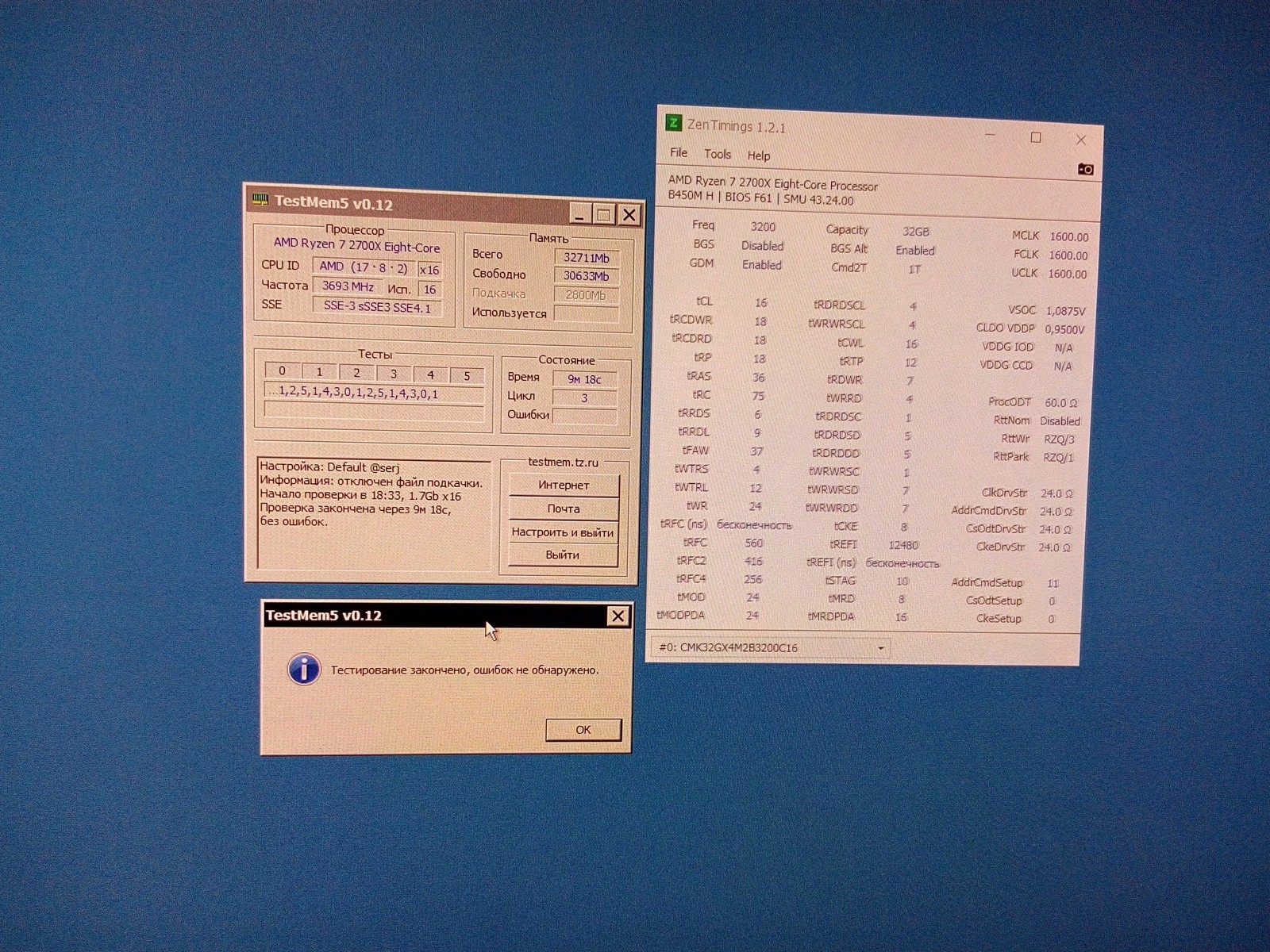

Установил Windows 10 уже настроенную и порезанную от мусора назойливого, сделал фото таймингов с которыми доска от Asus запустила ОЗУ, для сравнения я сделал то же самое с системной платой от Gigabyte.
Разница оказалась лишь в тайминге tRDWR, ничего интересного в целом, за исключением того что тест памяти не показывал ошибок на протяжении трех циклов, что уже было подозрительно.
В системной плате от Asus биос версии 3202 (AGESA V2 PI 1.2.0.3 Patch A), в системной плате от Gigabyte биос версии F61 (AGESA ComboV2 1.2.0.3 B).
В итоге я установил XMP профиль и начал тестировать снова.

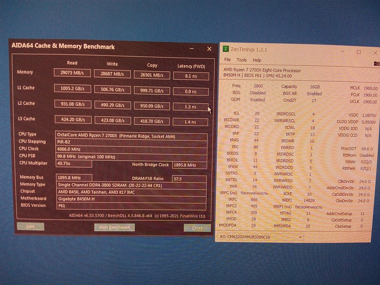

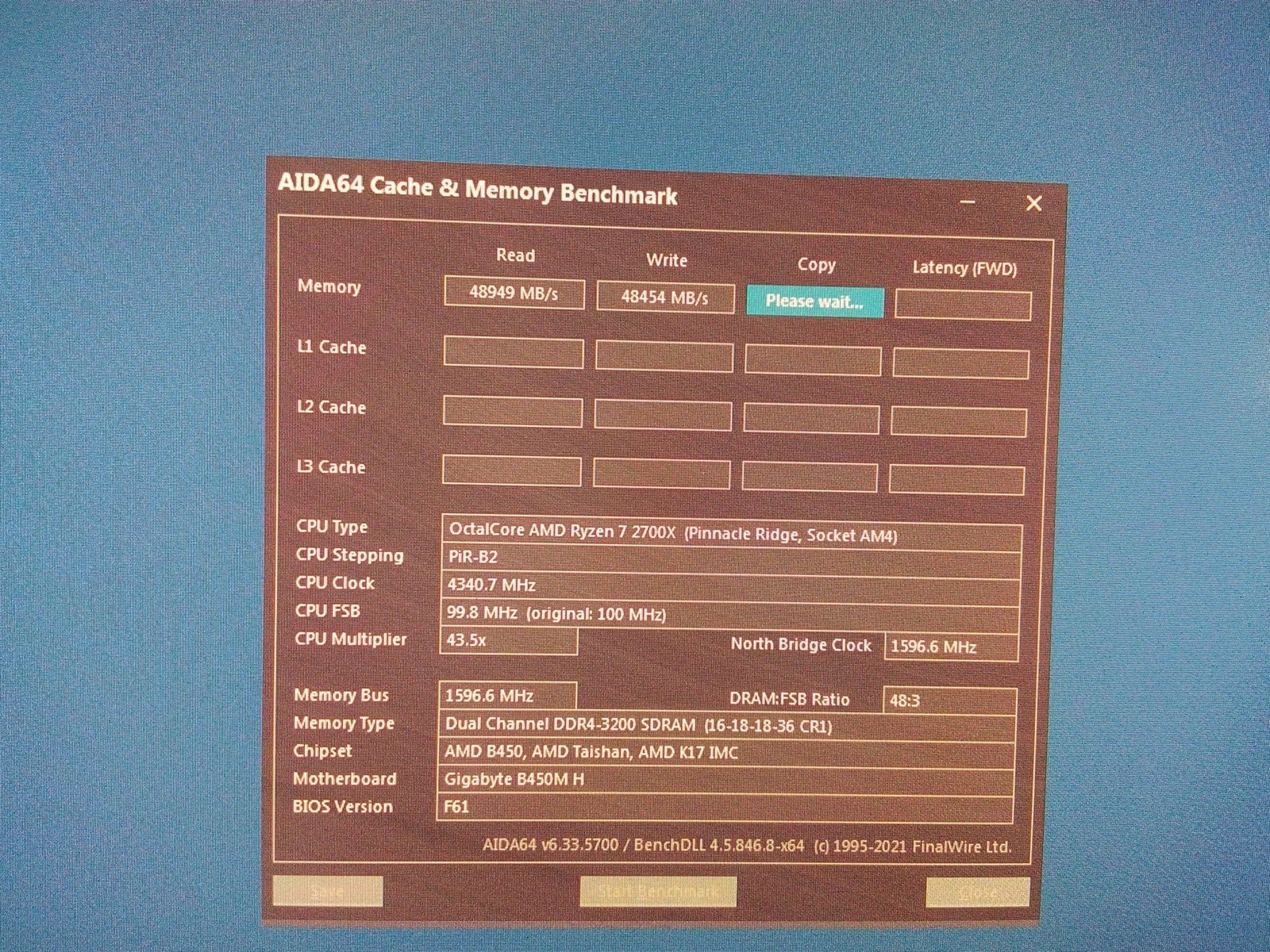

Cachemem я не завершил до конца на плате от Asus и перенес ОЗУ в свою основную систему, потому покажу чтобы было примерно идентично.
Камера телефона немного озадачилась с балансом белого на последнем фото, а разница скорости из-за таймингов RDRDSCL и WRWRSCL, плата от Gigabyte устанавливает их ниже чем Asus при автоматической настройке.

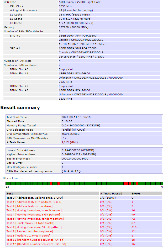

В общем продолжил я использование ПК с памятью от Corsair, и на следующий день таки смог выудить ошибки тестом памяти из под Windows, они появились даже при 2133 МГц.
В данном случае одну ошибку удалось выловить под самый конец третьего цикла тестирования, либо мне просто повезло на двух разных системных платах, либо в новой AGESA реально улучшилась коррекция ошибок в работе.

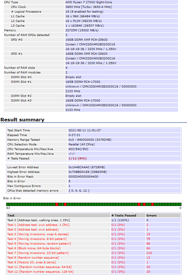

Один день я потратил на поиски китайской флешки, чтобы записать memtest86, она из алюминия сделана и к магнитам на нижней панели монитора не липнет, так что я её потерял немного, после были проблемы со скоростью работы китайской флешки, но проблема решилась форматированием.

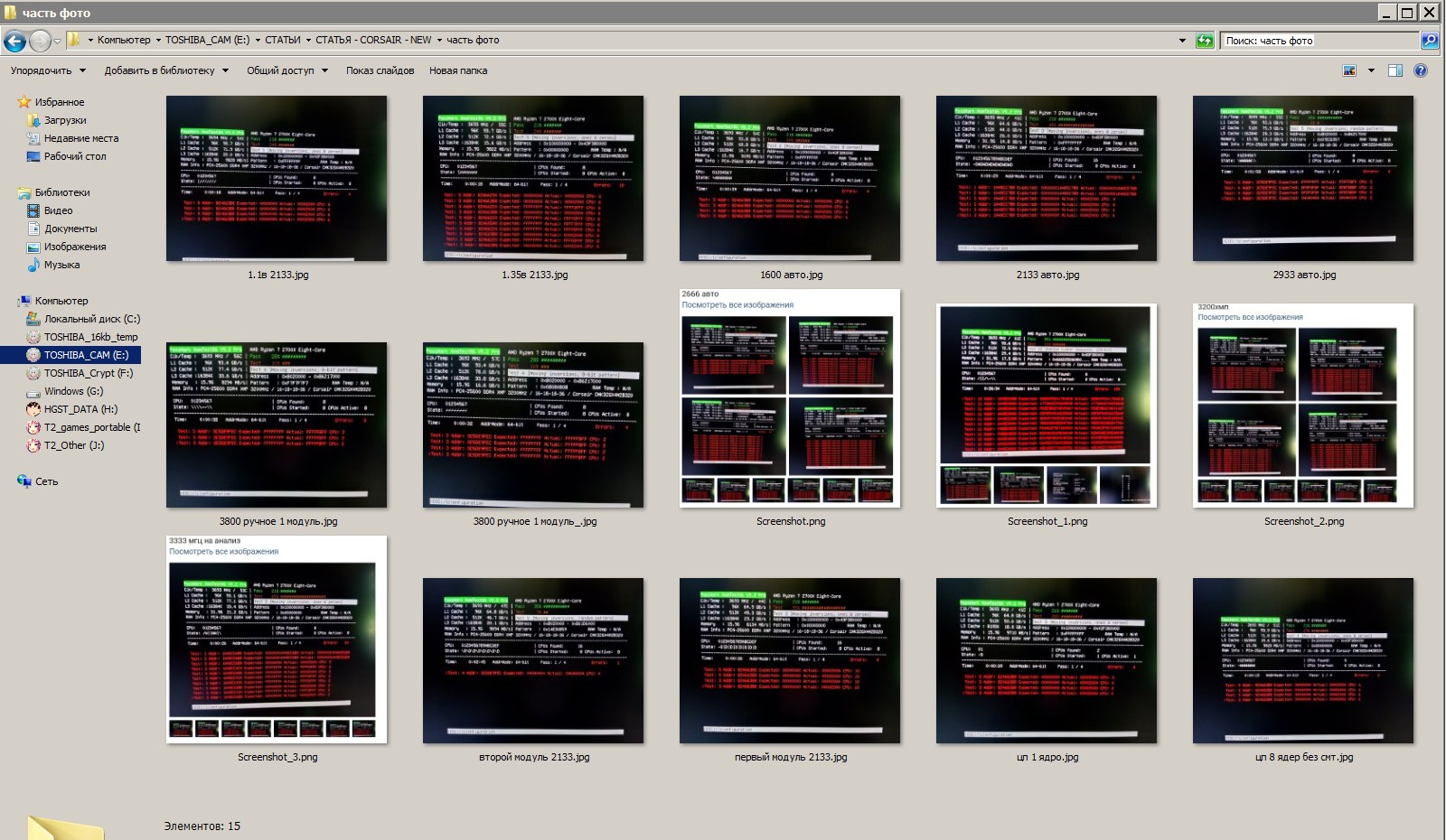

Я проверял при разных частотах, разные напряжения подавал на модули памяти, отключал ядра/смт (вдруг повлияет), каждый модуль по отдельности в разных слотах перепроверял, сопротивления/тайминги перебирал, и выявил некоторые примечательные нюансы.
В этом скриншоте лишь часть всего что было проделано.
Это было довольно занудное и длительное занятие ради нескольких пунктов обобщенных:
1) При частоте 2133 МГц есть сбойные адреса на обоих модулях Corsair LPX, и эти адреса неизменны даже при частоте 3800 МГц и 1600 МГц.
2) Один модуль сбоит даже на простых тестах, второй модуль требует сложные тесты для выявления сбойных адресов, выявляются они даже при частоте ОЗУ 1600 МГц.
3) При частоте 2133 МГц повышение уровня напряжения до 1.35 - 1.4в провоцирует значительное увеличение количества ошибок со стороны бракованных ячеек памяти, и проявляются ранее скрытные бракованные ячейки, при напряжении 1.1в поведение особо не отличается от стандартных 1.2в.
4) При повышении частоты проявляется несколько новых сбойных адресов которые были незаметны на частоте 2133 МГц, как правило, во время прохождения сложных тестов.
5) Принудительное охлаждение модулей ОЗУ не влияет значительно на работу и разгон.
6) Если модули длительное время не использовались, сразу после установки в систему они могут не выдать ошибок которые бы зафиксировал тест памяти Windows либо TestMem (из под Windows) с разными профилями, но спустя время бракованные ячейки начинают все больше и больше сбоить даже если работают при JEDEC 2133 MHz.
В итоге я перешел к разгону и просто смотрел чтобы не появлялось новых сбойных адресов, но из-за того что с ростом частоты/напряжения сбойные ячейки начинают спам ошибками, разгон стал довольно проблематичным занятием ибо есть вероятность пропустить ошибки разгона среди поноса бракованных и нестабильных ячеек памяти.

В ходе нещадных экспериментов я обнаружил пределы при которых можно было запустить ОЗУ в паре с моим экземпляром R7 2700X и Gigabyte B450M H, а еще интересную особенность моего экземпляра системной платы.
Сначала пару слов про нюанс системной платы (или ЦП),максимальную частоту ОЗУ я смог достичь лишь в дальнем от ЦП слоте, ближний слот не позволяет достичь максимальной частоты в 3800 МГц, я могу предположить что связано это с износом слота из-за частой смены модулей памяти.
Теперь Corsair Vengeance LPX, модули памяти в комплекте будто специально подобрали откровенно разного сорта, даже модули TB1 от Samsung которые я покупал по отдельности с разницей в 1 год имеют примерно идентичные пределы в отличие от Corsait "KIT".
Один модуль смог удержать 3800 МГц CL20 CR1, второй модуль даже 3733 МГц CL22 не смог удержать, я конечно понимаю что немного многовато требую, ибо двухранговая память при CR1 да еще и в паре с Zen+, но это ощутимый разброс параметров учитывая что память идет комплектом.

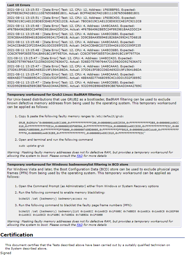

К слову, тест памяти в среде Windows работает без ошибок только потому что бракованные ячейки памяти я добавил в разметку битых адресов с помощью bcdedit, про это в следующем разделе.

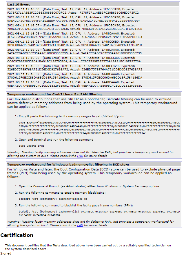

Обход "битых" ячеек ОЗУ
Прежде чем подходить к самому действию, следует понимать что адреса памяти зависят от количества модулей установленных, их порядка установки, параметров интерливинга, стоит поменять местами модули памяти и старая "карта ошибок" уже не будет работать, т.к. адреса сбойных ячеек станут другими.
Прежде чем добавлять сбойные адреса в черный список операционной системы, следует сделать несколько тестов, чтобы выявить максимальное количество бракованных ячеек.
Важно! Этот способ поможет только если сбойные адреса не плавают, в моем случае они не плавают т.к. ошибки спровоцированы физическим браком, но кроме бракованных есть и нестабильные ячейки, они заметны только при повышении напряжения и частот.
По сути Hynix выпустили бракованные чипы памяти, а Corsair судя по всему решили не делать контроль качества и продали бракованный продукт, в итоге я имею проблемные модули памяти, и горсть нестабильных ячеек, что проявляются только при повышении напряжения на модули памяти.

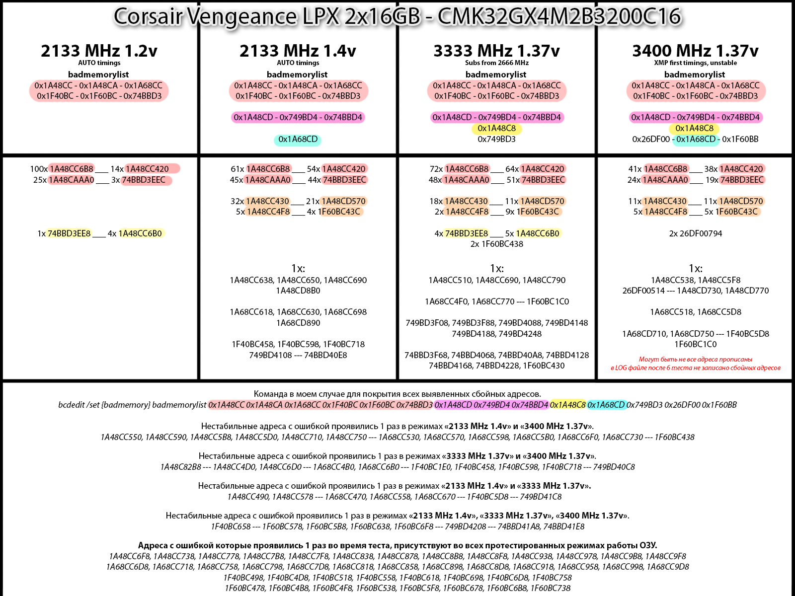

Чтобы выявить максимальное количество бракованных адресов памяти я сделал тесты при 2133 МГц 1.2в, 2133 МГц 1.4в, при стабильном разгоне 3333 МГц 1.37в на таймингах от 2666 МГц, и 3400 МГц 1.37в при которых мне не удалось достичь стабильной работы системы, возможно нужно еще усерднее поработать, чтобы добиться стабильных 3400 МГц, но мне уже все равно...
Отчеты вышли следующие, по порядку "2133 1.2в", "2133 1.4в", "3333 1.37в", "3400 1.37в":

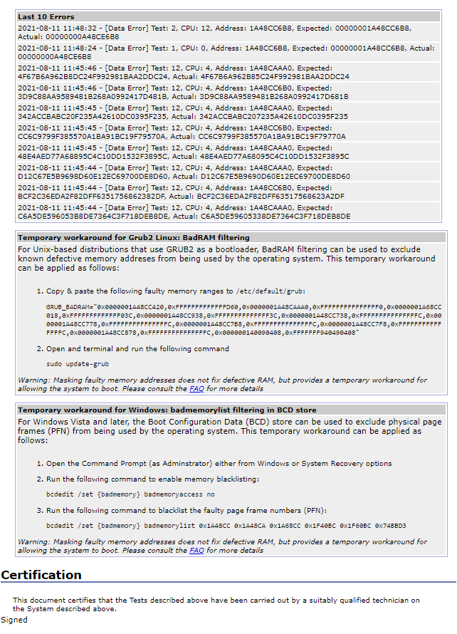

В итоге у меня получилась таблица адресов которые следует добавить в черный список:
В моём случае набор команд для исключения сбойных адресов из работы выглядит следующим образом (командная строка от имени администратора):
bcdedit /set {badmemory} badmemoryaccess no
bcdedit /set {badmemory} badmemorylist 0x1A48CC 0x1A48CA 0x1A68CC 0x1F40BC 0x1F60BC 0x74BBD3 0x1A48CD 0x749BD4 0x74BBD4 0x1A48C8 0x1A68CD 0x749BD3 0x26DF00 0x1F60BB
bcdedit /enum {badmemory}
Последняя команда просто выводит что уже добавлено в черный список.
Когда сбойных адресов слишком много, то желательно их захватывать крупными блоками, таким образом больше полезного объема будет потеряно, но меньше влияние на производительность выйдет.
Если один модуль заменили, то и сбойные адреса памяти вероятно тоже будут изменены, потому для удаления старых сбойных адресов можно использовать следующую команду:
bcdedit /deletevalue {badmemory} badmemorylist

Для пользователей Unix-подобных систем набор команд выходит следующий (GRUB2):
По адресу "/etc/default/grub" задать:
GRUB_BADRAM="список адресов предоставленный memtest86"
В терминале обновить конфигурацию GRUB:
sudo update-grub

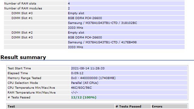

Ради "душевного спокойствия" я решил немного "поиздеваться" над модулями памяти от Samsung в лице M378A1G43TB1-CTD, 3400 МГц абсолютно стабильно не вышло получить, изредка можно было выловить ошибки в MemTest86, хотя TestMem5 из под Windows молчал при разных профилях, но 3333 МГц с таймингами от 2666 МГц получились стабильными при любых тестах памяти.
