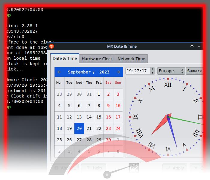

Если вызвать команду date, то она покажет часовой пояс -04, хотя установлен часовой пояс GMT+4, да и в настройках пишут что часовой пояс +4, как бы принудительно сюда вписать +04, хм:
Тут полно вариантов для выбора, осталось только проверить всякое методом тыка:
С задачей справился, теперь часовой пояс +04, но на сайте пока никаких изменений нет, наверное стоит перезагрузить ПК и проверить ещё раз, ведь я ещё понятия не имею, нужна перезагрузка или нет:

Короче, проблему наконец поборол, правда пришлось потанцевать не только в терминале, но и настройках панели управления:
Передёргивая в интерфейсе настройки UTC/Local ничего не менялось на вид, хотя когда менял hwhclock из терминала время менялось, видимо "MX Date & Time" корректирует разницу, но не суть, основная проблема в том, что я не мог через интерфейс изменить текущую дату, сколько бы не жал на календарь, только дёрнув кнопку "Hardware Clock to System Clock" дата исправилась с 21 числа на 20:
Осталось проверить как там поживает время в среде Windows... Отлично, неистовыми плясками с бубном мне удалось решить проблему часов в MX Linux, на вид вроде ничего не изменилось, как в Windows, так и в Linux время показывает правильно:
Но теперь веб сайты тоже правильно понимают какое у меня на компьютере время, вроде мелочь, а сколько лишнего геморроя для пользователя на ровном месте...

Вообще я планировал решить множество проблем за данную статью, но кто же знал, что косяк с часами в линуксе будет настолько проблематичным в исправлении, в какой-то момент я даже потерял надежду, проблема казалась неисправимой...
Если бы я не обратил внимание на кривой часовой пояс выдаваемой командой date в терминале, то так и не решил бы проблему, ведь система в графическом интерфейсе показывала правильно часовой пояс +4, но в системе числилось -4, что и создавало разницу в 8 часов на ровном месте.
