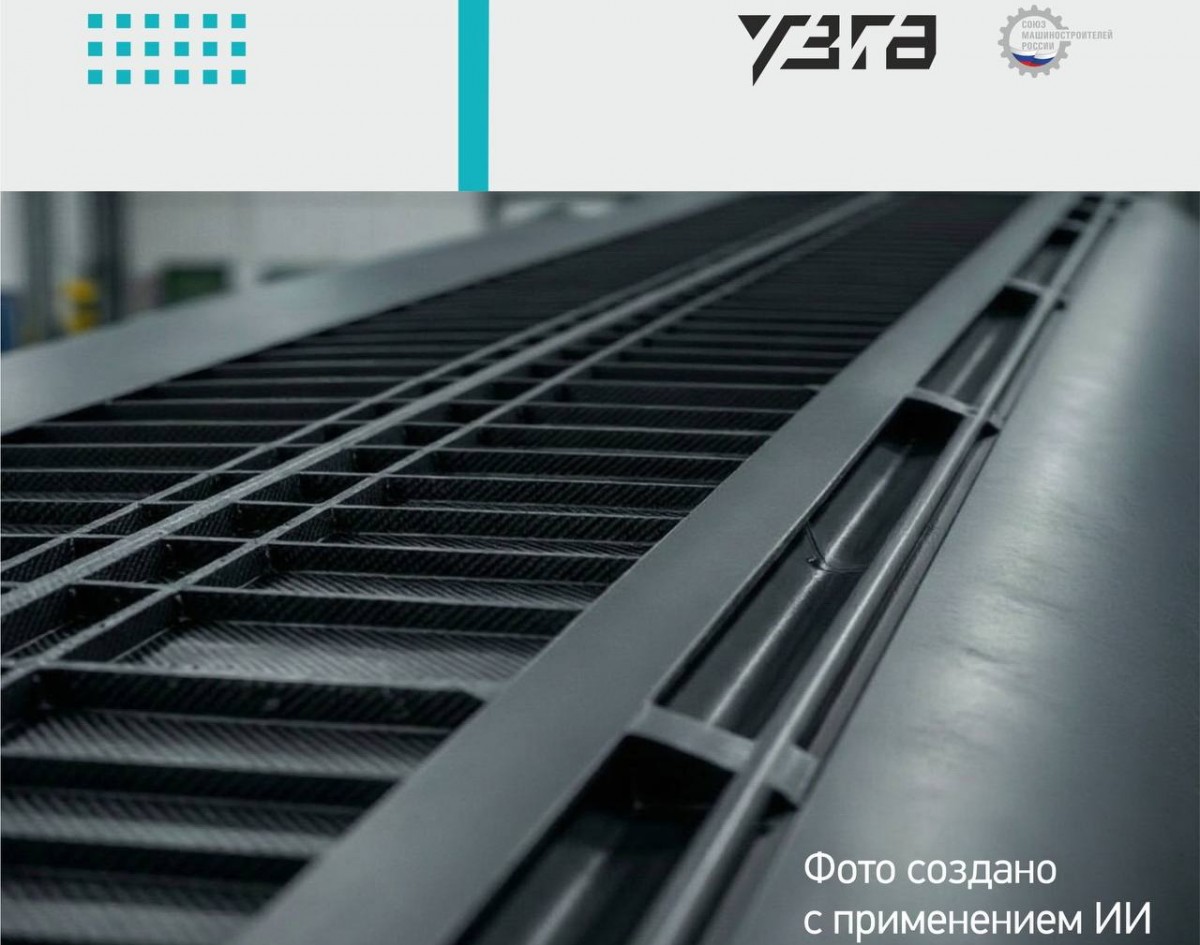

Изображение: @uwca_ru
На Уральском заводе гражданской авиации (УЗГА) внедрили технологию создания цельноклееного кессонного крыла. Кессон — это основной силовой каркас, состоящий из продольных балок, поперечных ребер и обшивки. Вместо того чтобы сверлить отверстия под болты и заклепки, все эти элементы соединяют между собой с помощью полимерного клея.
Длина готовой конструкции достигает 12 метров. Получается неразъемное цельное крыло без единого болтового стыка. Клей равномерно распределяет нагрузку по всей площади соприкосновения, а не собирает ее в отдельных точках крепежа. Из-за этого риск появления усталостных трещин снижается. Внутренняя полость кессона при этом остается герметичной и используется как топливный бак.
