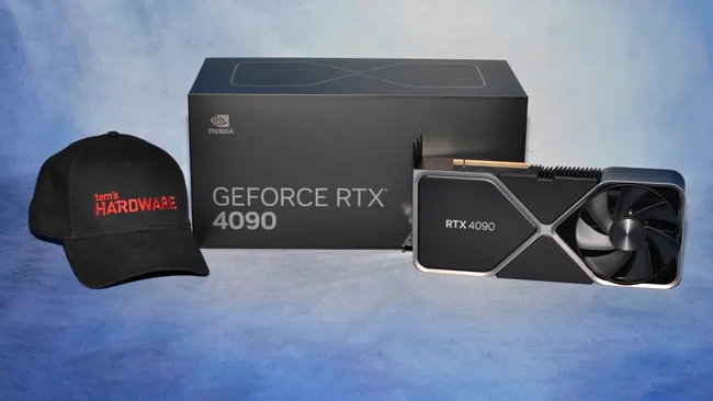

Редакция Tom's Hardware протестировала неофициальную поддержку DLSS Multi Frame Generation на видеокартах серии RTX 40. Модификация переносит эксклюзивную функцию RTX 50 на более старые карты.
Редакция Tom's Hardware провела собственное тестирование неофициальной модификации, которая включает Multi Frame Generation (MFG) на видеокартах серии RTX 40. Эта функция считается эксклюзивом RTX 50, однако моддер dashdogy нашел способ перенести ее на архитектуру Ada Lovelace. Журналисты издания решили проверить, насколько хорошо она работает и какие у нее ограничения.
