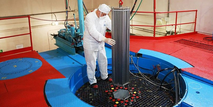

Реактор ВВЭР-С, разрабатываемый Росатомом, имеет ряд уникальных характеристик. Он использует МОКС-топливо, которое представляет собой смесь плутония и обедненного урана. Такой подход позволяет перерабатывать отработанное топливо, что снижает количество радиоактивных отходов. На стенде БФС-1 специалисты института успешно создали макет критической сборки, который уже получил одобрение Комиссии по ядерной безопасности.
