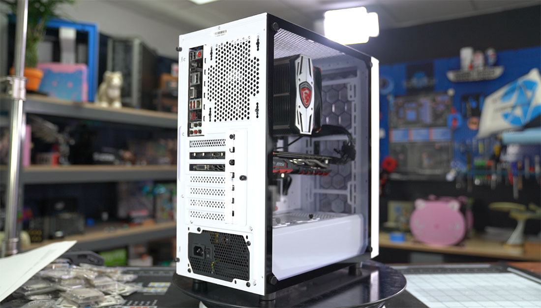

Давайте начнем с внешнего вида. R1 выпускается как черного, так и белого цвета, со стальными + стеклянными или стальными + стальными боковыми панелями для каждой расцветки.
Рассматриваемый образец – белый со стеклянной панелью. Подавляющее большинство видимых поверхностей имеют ровный, хорошо подобранный оттенок белого цвета, возможно за исключением магнитного верхнего пылевого фильтра. Комплектный вентилятор – черный. Мы заметили, что Сильверстоун отошел от вентиляторных кабелей цветов кетчупа и горчицы, как было в RL06, что немного печально - они решили, что черные кабели круче, чем наглядность - какие провода с чем соединяются.
Боковые панели максимально просты как для стекла, так и для стали. На стороне из закаленного стекла просверлены четыре отверстия крепежа к стойкам, которые напоминают стойки материнской платы. Это уже довольно старая конструкция, которую мы видели с тех пор, как на рассмотрение поступили самые первые корпуса из закаленного стекла. У этого метода есть свои недостатки: нечем ловить стекло, если оно соскальзывает при снятии панели, а также неминуемо остаются отпечатки пальцев по краям и у винтов с накатанной головкой. Плюсы в том, что это дешево, просто и не мешает другим манипуляциям с корпусом. Что более неприятно, так это стальная панель, которая зацепляется за шасси хрупкими язычками, причиняющими неудобства при закрытии. Дешево, слишком дешево сделано. Сюда же - только две из стандартных заглушек слотов PCIe являются съемными - остальные представляют собой одноразовый вариант.

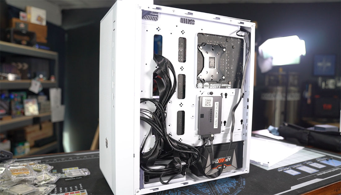

На крепежной панели для материнской платы есть два набора вырезов для кабелей, одни для полноразмерных плат ATX, другие – для меньших форм-факторов. Хуже дела обстоят с вырезами над кожухом блока питания. Для тестирования кейса мы используем стандартный блок питания ATX, а поскольку верхняя часть блока питания почти заподлицо с кожухом, то он блокирует самые последние вырезы, которые могли бы пригодиться для удобной прокладки некоторых кабелей. Более длинные блоки питания будут мешать еще больше. Пространство для кабель-менеджмента ограничено, а металл под материнской платой достаточно тонкий и гибкий, поэтому укладывать кабели толстыми слоями не очень хорошая идея. Корзина для жесткого диска является съемной, это хорошо, тем более что сборки с 3,5-дюймовым диском приведут к еще большим проблемам с укладкой кабелей. В комплект входят три 2,5-дюймовых лотка для корзины и четыре монтажных места 2,5” - два за материнской платой и два на кожухе блока питания.
На передней панели находятся два порта USB 3.0, один порт USB 2.0 и комбинированный разъем для микрофона и наушников. В руководстве показан порт USB C на одном изображении, но его нет в конечном продукте. Нам понравилось расположение передней панели в вертикальной плоскости и минимальная маркировка, но не понравилось неудобство снятия передней панели. Даже без подключения кабелей к передней панели ввода-вывода переднюю панель довольно трудно отсоединить. Зажимы, удерживающие ее, исключительно жесткие даже после нескольких циклов снятия и установки. Так не должно быть. Снятие передней панели необходимо для установки вентиляторов или радиаторов в передней части корпуса и очистки переднего пылевого фильтра. Сам фильтр представляет собой слой некоего тканого материала, приклеенного к рамке и скрытого за видимой снаружи металлической сеткой. Фильтр кажется относительно воздухопроницаемым и беспроблемным, но неспособность удалить и почистить его создаст большие проблемы в будущем для любого, кто не решит просто оторвать его.
Бюджет есть бюджет, нам понравилось еще одно бюджетное решение Сильверстоун. Вместо того чтобы выдавливать петли для стяжек, они просто просверливают четыре отверстия и затем вдавливают их единым углублением, через которое легко продеть стяжки по разным направлениям. Сэкономив на липучках, мы всё равно получаем достаточно аккуратный кабель-менеджмент.

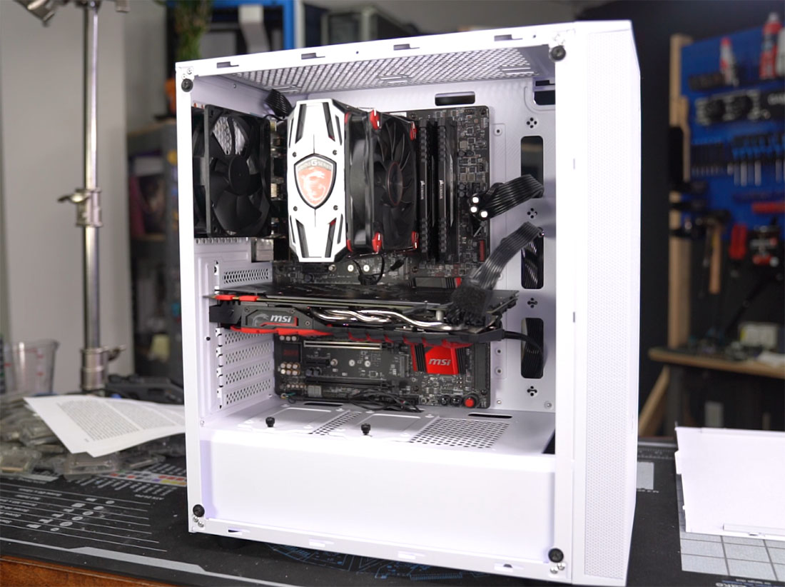

Мы также заметили, что на поверхности кожуха блока питания технически могут быть установлены два 120-мм вентилятора. Сильверстоун ничего не упоминает об этом, однако, если демонтировать корзину HDD и крепежи для SSD, то вполне возможно установить хотя бы один такой вентилятор в помощь охлаждению видеокарты.

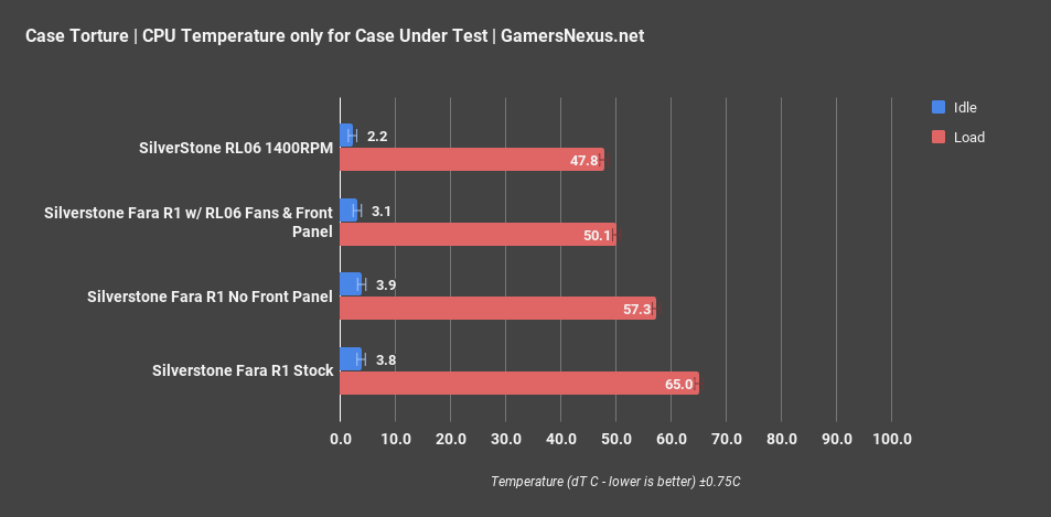

Температура процессора.
Первый график - сравнение только Fara R1 и RL06. Первая модель в стоке с одним вентилятором, вторая модель в стоке с четырьмя вентиляторами, а также вариант с установкой четырех вентиляторов на Fara R1 и снятие передней панели с Fara R1.

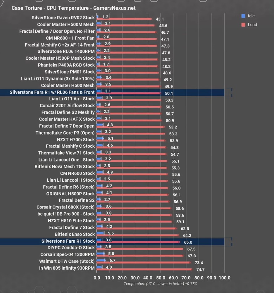

Далее, мы взяли лучшую и худшую конфигурации из последнего теста и сравнили их с полной таблицей тестирования корпусов. Где они оказались относительно конкурентов?

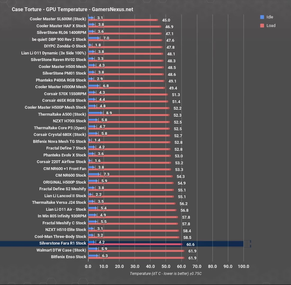

Температура видеокарты.
Первый тест Furmark также между двумя моделями от Сильверстоун, и стоковая конфигурация Fara R1 здесь также выглядит хуже предшественника. На GPU не направлен вдувной вентилятор, а единственный вытяжной вентилятор в корпусе находится выше уровня бэкплейта, поэтому любое улучшение температуры здесь происходит только из-за распечатывания корпуса и предотвращения накопления горячего воздуха внутри. Один вытяжной вентилятор категорически не подходит - купите больше вентиляторов, чтобы использовать этот корпус!
В общем сравнении корпусов, стоковый вариант Fara R1 – один из наиболее худших из всех корпусов вообще, с точки зрения температуры видеокарты. Стоковый же RL06 в среднем показал 47,1 градуса - это один из лучших результатов на рынке, который мы когда-либо видели.

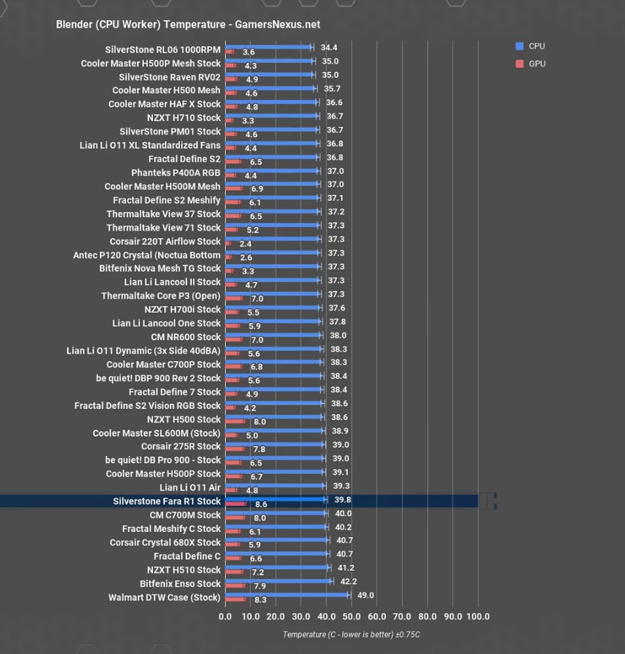

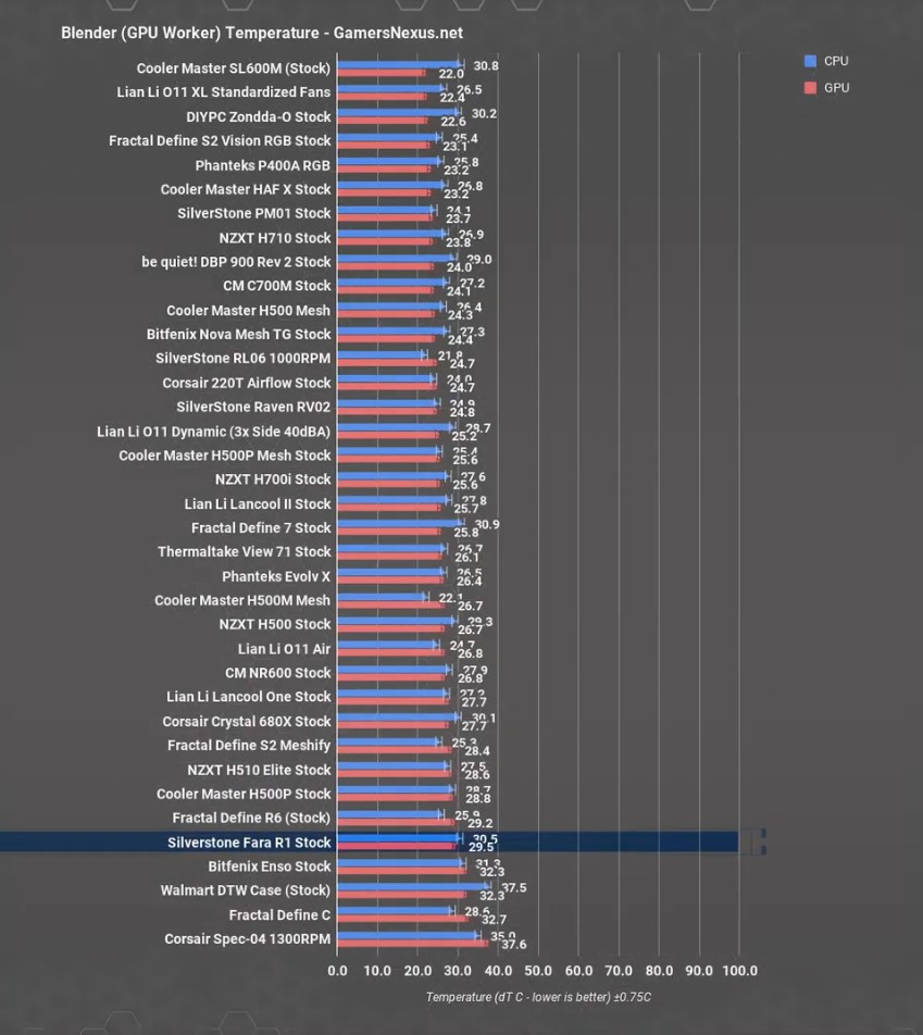

Blender.
Сравнительно серьезная рабочая нагрузка по стандартам бенчмаркинга CPU. Fara R1 в стоке снова занял место ближе к концу списка. Стоковый RL06 показал 34 градуса, заметно превосходя своего преемника.
GPU-рендеринг в корпусе Fara R1 показал отметку в 29 градусов, в то время как NR600 – 27 градусов. Ни одна из этих температур не сравнится с лучшими корпусами по данному показателю.

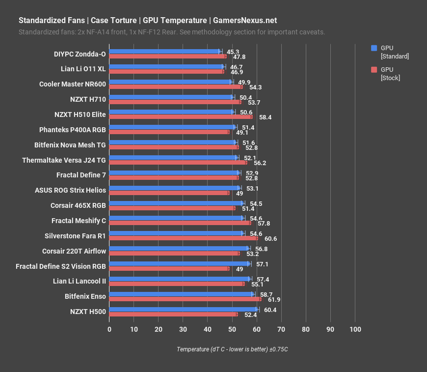

Стандартизованные вентиляторы.
Это стандартное тестирование, аналогичное первому тесту, за исключением того, что в каждый из корпусов устанавливается стандартный комплект вентиляторов - 2 Noctua NF-A14 на передний вдув и 1 Noctua NF-F12 на задний выхлоп.
Данный тест наконец-то показал весь потенциал корпуса Fara R1, лишь немного отстав от Corsair iCUE T220 в плане охлаждения процессора.
Охлаждение видеокарты при «стандартизованных» вентиляторах уже не дает такого ощутимого эффекта и Fara R1 здесь выглядит середнячком, тем не менее, опережая некоторые даже более дорогие корпуса.

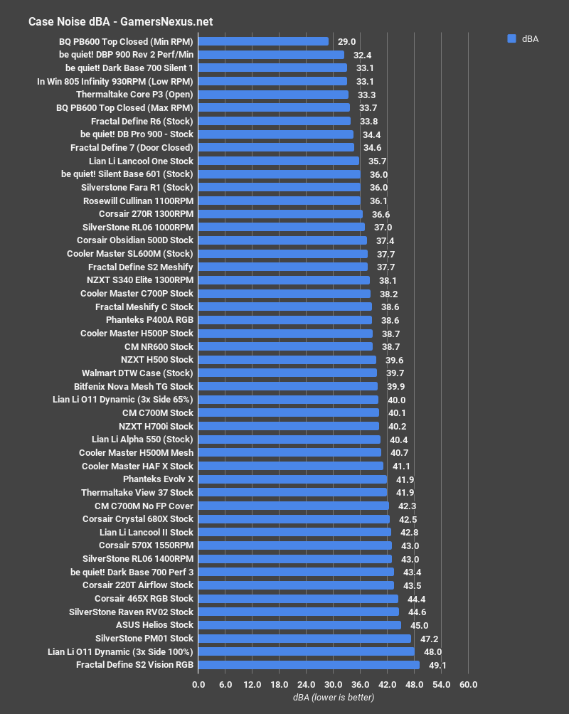

Шум.
Шум от одного не самого быстрого вентилятора в задней части корпуса не может быть очень большим, поэтому показатели на уровне лидеров рейтинга тихих корпусов не должны вводить в заблуждение.
