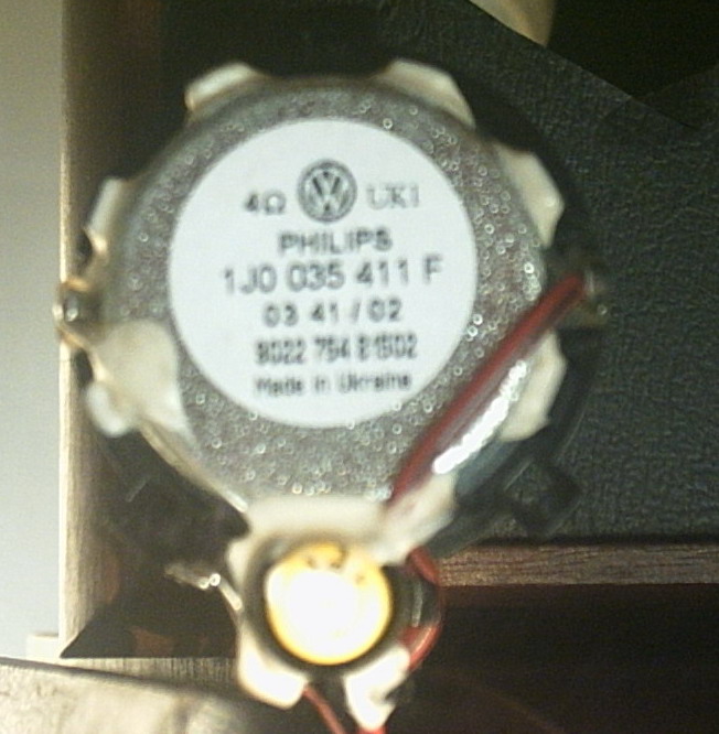

Сегодня наконец я добрался до своих компьютерных колонок. Руки чесались давно, толчком послужило приобретение на радиорынке пары автомобильных (VW) пищалок с шелковым куполом. Увидел на лотках, новенькие, фирмы Philips, made in Ukraine. <img src="//st.overclockers.ru/legacy/v1/preview/53768.jpg" vspace="3">
<br/>
<br/>Сопротивление 4 ом, мощность неизвестна. Сделаны очень аккуратно. Дифуззор шелковый, в корпус динамика вмонтирован и распаян разделительный конденсатор емкостью 4.7 мкф. ,неполярный электролит.

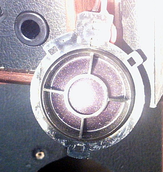

(а чего вы хотели от компьютерных колоночек за 200 гривен?) и в способе их акустического оформления- традиционный купольный излучатель крепился к пластмассовой рамке, отверстие в которой вполовину меньше диаметра диффузора, плюс к этому рамка отстоит от плоскости динамика на добрых 6-7 мм. Таким образом, перед диффузором динамика получалась довольно обьемная камера с узким выходным отверстием. Может так было задумано? Не знаю, но нормально звучать такая фигня не могла по определению. На фото хорошо видно "камеру", родной динамик слева, новый- справа:
Снимаем родные писчалки, смотрим как закрепить новые головки в рамках : крепежные стойки и бортик пришлось срезать полотном ножовки, а диаметр отверстия увеличить до тех пор , пока новый динамик своим бортиком плотно не войдет в отверстие. Приклеиваем головки к рамкам суперклеем. Отпаиваем старые динамики вместе с конденсаторами, и припаиваем провода от новых к контактам низкочастотников. С соблюдением полярности ессно.
