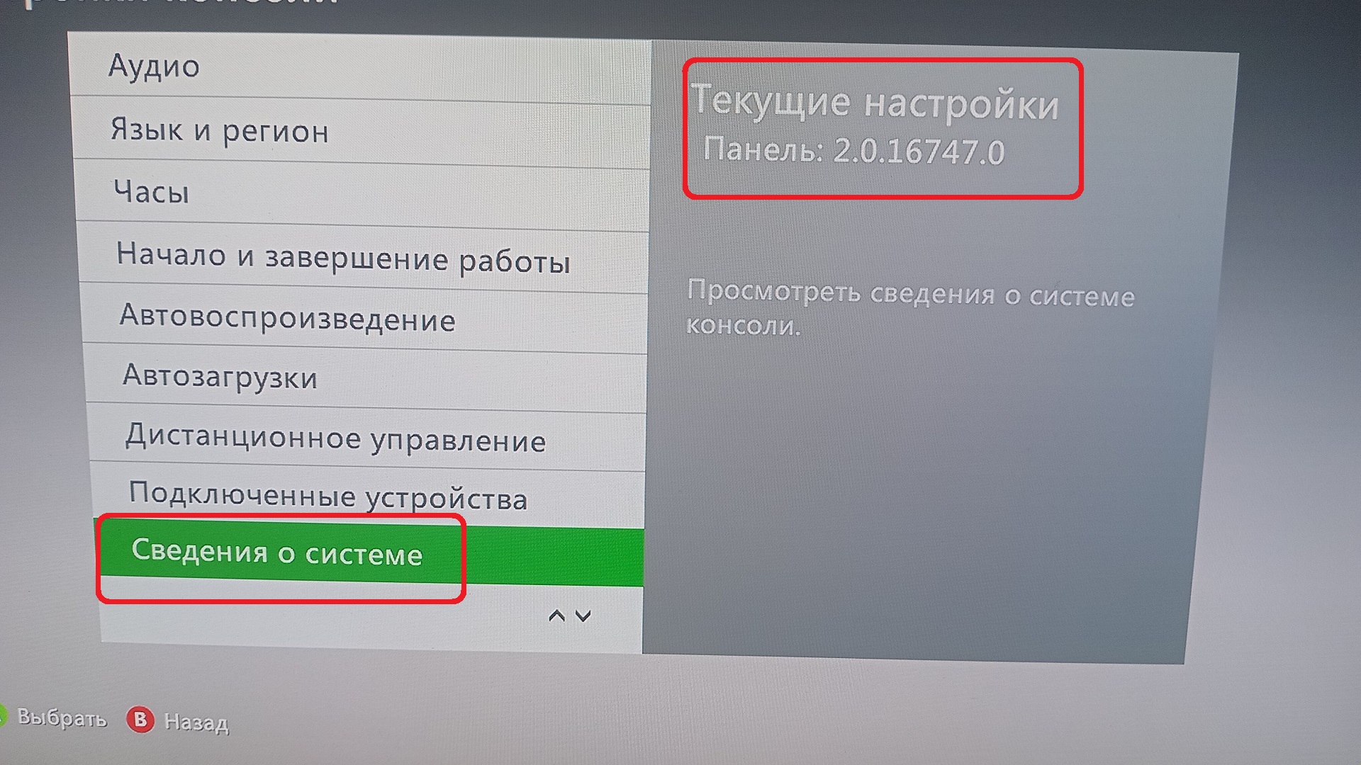

Версия дашборда Xbox 360
Последнее официальное обновление под номером 2.0.16747.0 датируется 1 апреля 2014 года. Технически — это конец жизненного цикла устройства, и больших изменений больше не выходило. Далее следовали лишь минорные доработки. Но для установки последних версий сторонних дашбордов нужно обновиться на актуальную итерацию.

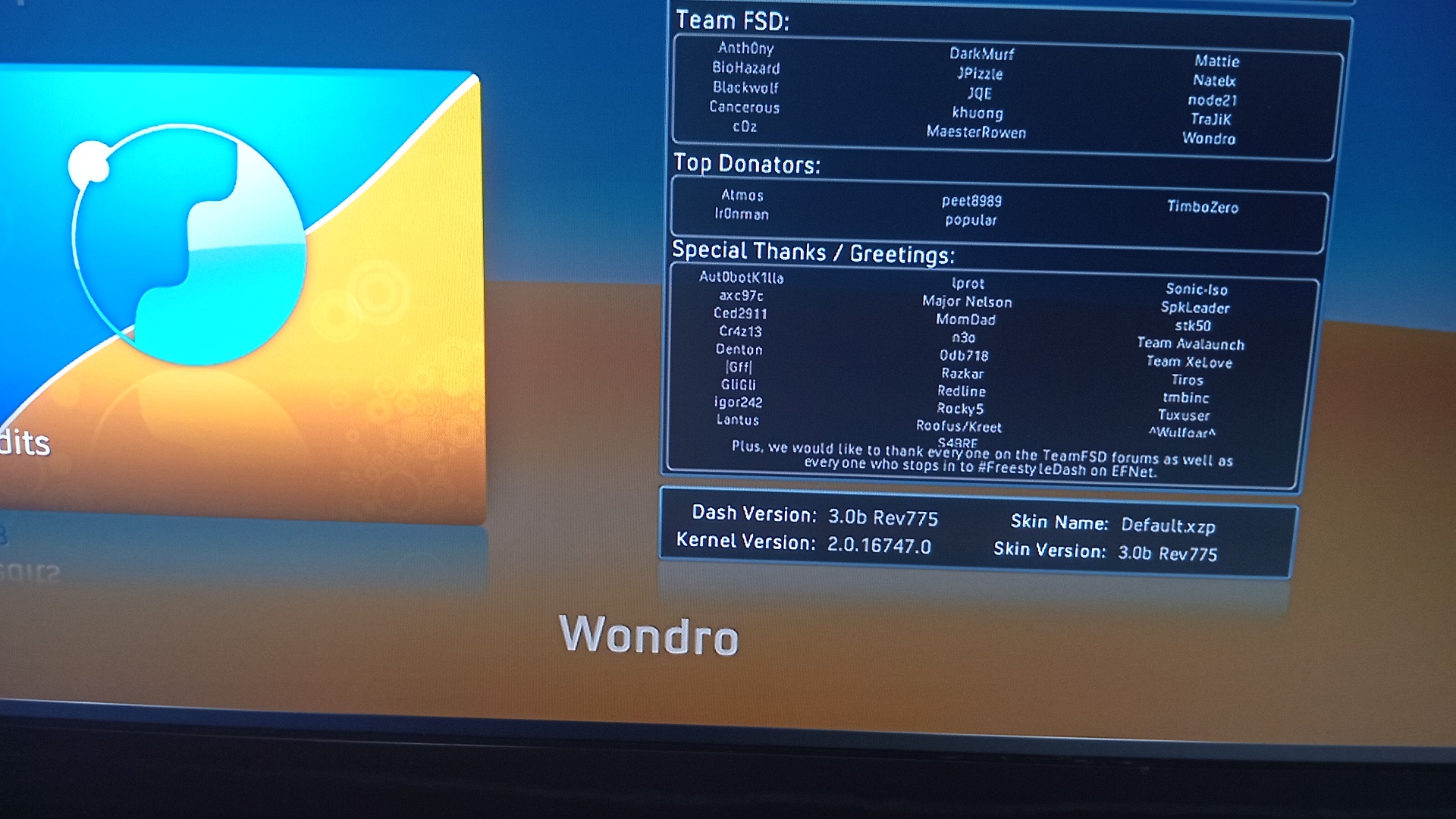

версия Freestyle для xbox 360
FreeStyle давно не поддерживается, и многие функции морально устарели. Например, игра по сети через LiNK работает крайне нестабильно, нет поддержки кастомизации, отсутствуют фильтры, скрипты и куча других мелочей, интерфейс менее гибкий и с множеством шероховатостей.

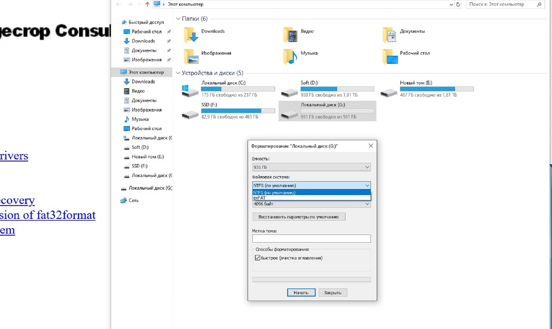

Создание флешки в формате FAT32. Windows не даст вам использовать этот формат при объёме накопителя больше 32 ГБ. Используйте сторонние инструменты или флешку меньшего размера.
Особенности с форматированием в FAT32

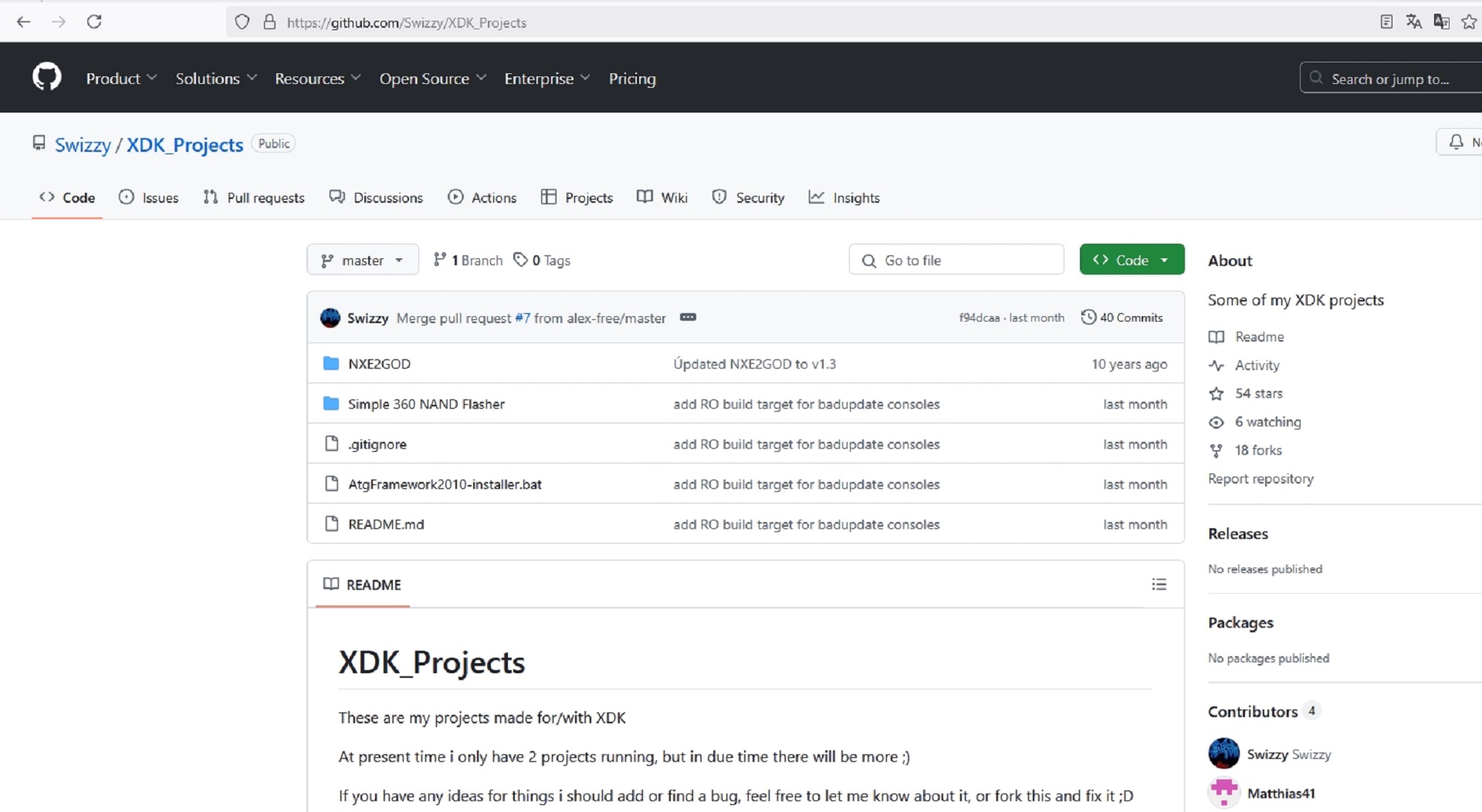

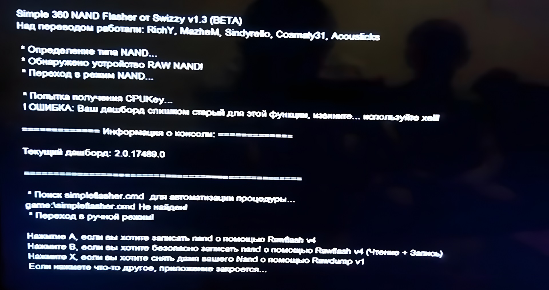

На флешку сбрасываем программу для снятия дампа NAND-памяти. Из живых остался только Simple 360 NAND Flasher — есть на GitHub в открытом доступе.
Первоисточник Simple 360 NAND Flasher

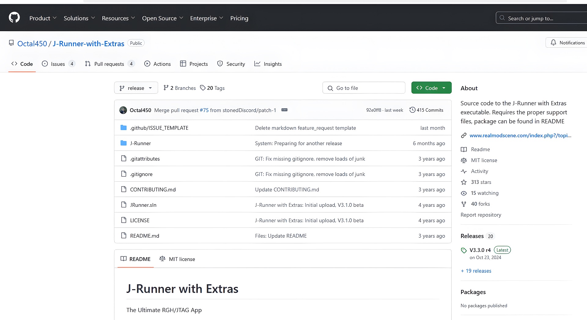

Нужен модификатор прошивки, что возьмёт данные из дампа NAND-памяти, идентификатор CPU, последнюю официальную прошивку и соберёт на их основе новую. В широких кругах рекомендуют XeBuild GUI, но я использовал J-Runner with Extras — он доступен без ограничений.
Первоисточник J-Runner with Extras

Дамп снимается через Simple 360 NAND Flasher несколькими способами. Наверное, это самый сложный момент — многое зависит от версии уже установленной прошивки. Я просто скопировал файл с флешером на USB-накопитель в FAT32, и XeLL всё подхватил автоматически. В других источниках предлагают запускать через XeXMenu, переименовать утилиту в xell-ldu.xex или изменить .ini-файл, указав автозапуск утилиты.

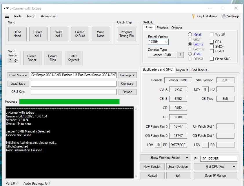

Dash Launch — это сервисная утилита для тонкой настройки Xbox 360 и часто идёт в комплекте с установленной оболочкой. J-Runner with Extras сам вытаскивает нужную информацию. Вам лишь нужно перепроверить результат.
Создание новой прошивки в J-Runner with Extras для xbox 360
Заполняем необходимые поля:
Ссылка на скачанный дамп
CPU Key
Ядро последней прошивки (17599)
Версия материнской платы (у меня Jasper)
Тип чипа (у меня Glitch2)
Можно потыкать и в другие параметры, если разбираетесь, но достаточно просто собрать образ. Полученный файл копируем на нашу USB-флешку (FAT32) и возвращаемся к Xbox 360. На флешке должны быть только флешер (в некоторых случаях — специальный .ini для автозапуска) и новая прошивка. После запуска Simple 360 NAND Flasher программа автоматически подхватит новую прошивку и предложит установить. (Тут сделаю пометку: в разных источниках пользователи переименовывают прошивку в нужный формат, у меня всё увиделось автоматически.) Фото забыл сделать, взял у "эксперта". Утилита сама подскажет нужные действия — вам лишь нужно читать и выполнять инструкции.
