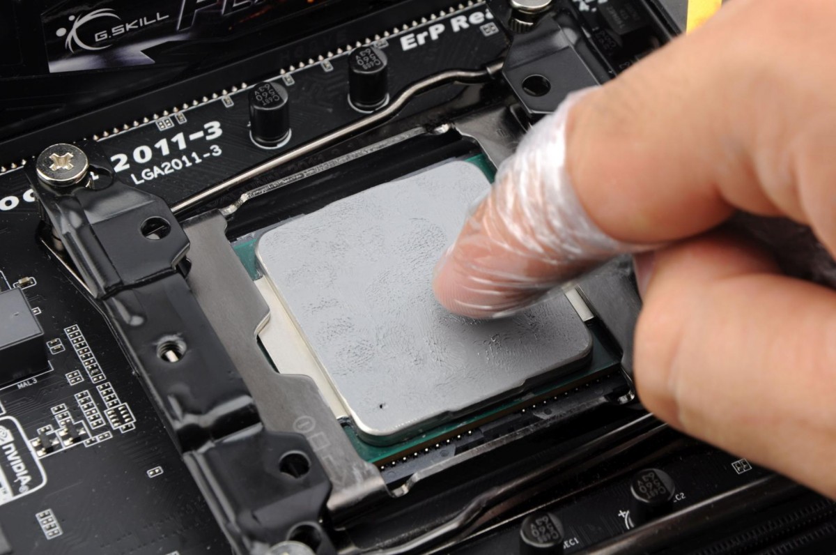

Если при разборе устройства вы обнаружили, что термопаста полностью покрывает площадь процессора и по консистенции напоминает зубную пасту, значит она в порядке. Обычно проблемы с перегревом возникают из-за высохшей или неравномерно нанесённой термопасты.
Перед началом замены термопасты необходимо выключить ноутбук и подождать его полного охлаждения. Затем приступаем к разборке устройства, обычно хватает снятия внешнего корпуса, для получения доступа к радиатору. Однако если вы захотите почистить устройство от пыли, это принесёт только пользу.
Затем необходимо снять с материнской платы кулер и охлаждающие элементы, которые крепятся к процессору винтами. Снимать их необходимо согласно номерам, начиная с большего. Сняв охлаждающие элементы, убираем остатки термопасты с помощью сухой салфетки. Так же удаляем старую термопасту с процессора. Если в этом нет необходимости не стоит лишний раз доставать процессор из материнской платы.
Теперь с помощью ватной палочки (смоченной в спирте) нужно продезинфицировать поверхности от жира и мельчайших частиц термопасты. После того как поверхность процессора высохнет, выдавите небольшую каплю термопасты на центр.
Не нужно выдавливать пасту на всю поверхность или на радиатор. После нанесения термопасты на процессор, установите радиатор на место и легонько прижмите. Закрутите винтики начиная с меньшего номера, верните кулер на место и соберите корпус. Поздравляю, вы закончили замену термопасты!
