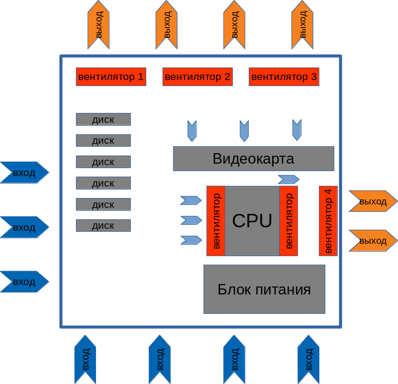

В прошлой части я писал, что есть идеи как немного улучшить систему охлаждения. Схема охлаждения у меня реализована следующим образом:
Как видно из схемы забор воздуха для охлаждения осуществляется снизу и спереди корпуса. Приточные вентиляторы не используются.
В этой схеме меня сильно смущало положение вентилятора №4. Он расположен снизу, у него меньше всего «задушен» выход. Интуиция подсказывала, что если изменить направление вентилятора с «выхода» на «вход», а также поменять направление вентиляторов на радиаторе процессора, то должен быть существенный выигрыш по температурам: как минимум два-три градуса для процессора, и 3-5 градусов для видеокарты. Ведь забор воздуха будет идти почти снизу, и воздух будет попадать напрямую к процессору.

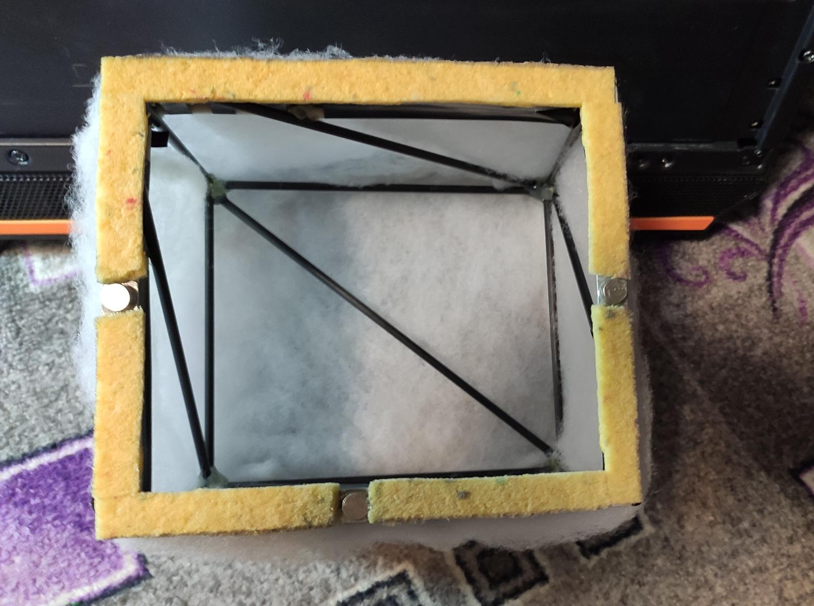

Реализацию этой затеи останавливало то, что запускать «забортный» воздух напрямую в корпус я не хотел, так как уже за несколько дней в корпусе будет много пыли. Я давным-давно не использую корпуса без фильтров воздуха на входе. Хотя бы мелкая сетка, но должна быть. Но если просто поставить мелкую сетку на заборное отверстие, то мы просто «задушим» вентилятор, его производительность сильно упадет, и вся затея не будет иметь вообще никакого смысла. Поэтому пришлось мудрить. Решил соорудить импровизированный короб и обтянуть его специальным синтепоном, который отлично фильтрует даже мелкую пыль, но не оказывает большого сопротивления потоку воздуха. Плюс ко всему короб даст нам возможность существенно увеличить площадь фильтра, тем самым мы «задушим» вентилятор по минимуму.

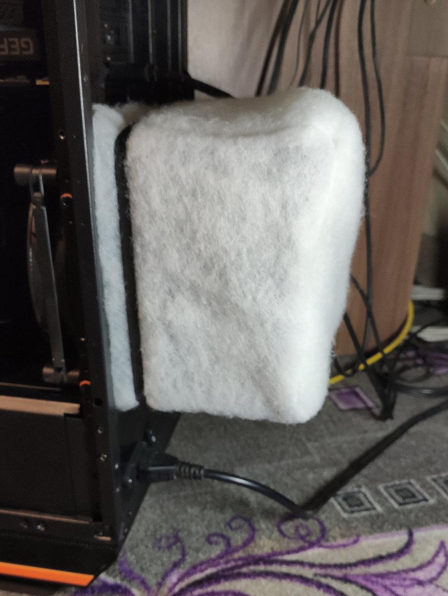

Оказывается, что сделать красивую конструкцию в режиме изоляции не так-то просто, так как закрыты почти все толковые магазины для рукоблудов. Поэтому пришлось делать доработку по дендро-фекальной технологии. Впрочем, впоследствии я не пожалел, что не стал тратить деньги. На этот раз в хозяйстве нашлось: алюминиевый уголок, пара метров карбоновой трубки, бормашина, магниты, термопистолет с китайскими соплями. Этим и решил воспользоваться. На скорую соорудил из алюминиевого уголка и карбоновых трубок каркас, скрепил его с помощью термосоплей и обтянул синтепоном. На вид получилось, скажем так, не очень.
Вот так фильтр выглядит если установить его на место:
Ах да! Забыл. Была еще резинка для трусов. Важно подчеркнуть. Не от трусов, а для трусов. :) Этой резинкой закрепил синтепоновый фильтр на каркасе.
Схема потоков воздуха получилась теперь вот такая:

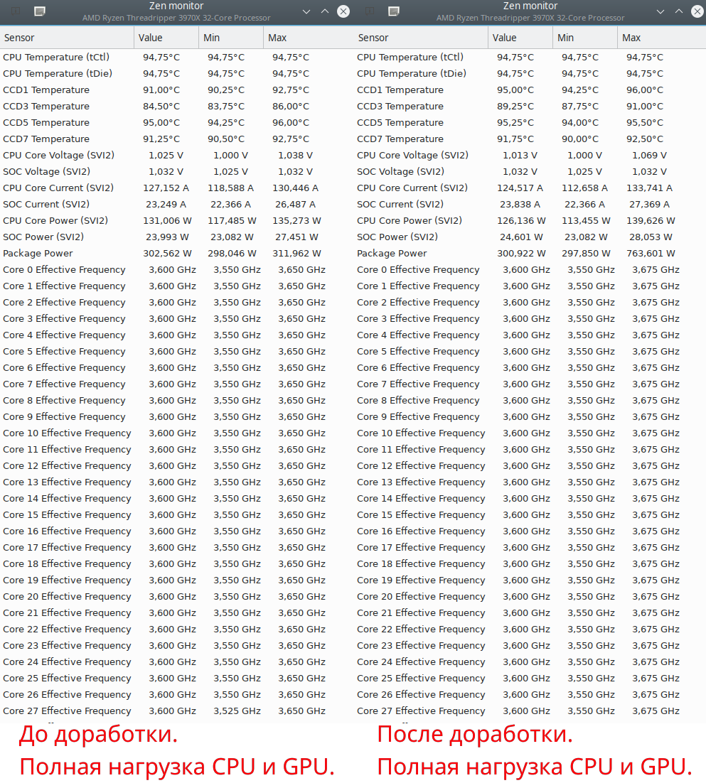

На первый взгляд кажется, что я получил еще больше «холодного» воздуха в корпусе, и должно быть снижение температур. Но не тут то было! Для нагрузки процессора, как обычно, использовал Prime95, а для нагрузки видеокарты gpuburn. Нагружал систему в течение 10 минут.
Вот что у меня получилось:
Видеокарта:
Признаюсь честно, что давно не испытывал такого глубокого разочарования от своей интуиции. Как видно из снимков экрана температуры вообще не изменились. При этом, можно сказать, что в варианте «ДО» температура GPU была на градус ниже. В рабочих нагрузках температура и частоты процессорных ядер вообще никак не изменились.
