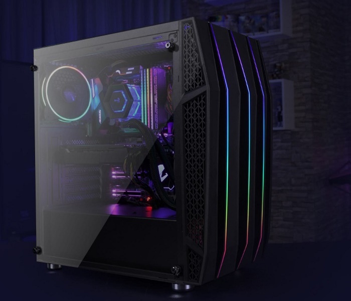

Корпус AeroCool Klaw выделяется характерной передней панелью, что делает его очень эффектным на фоне одноклассников, а его светодиодная подсветка подобно шрамам на лице героя рассекает лицевую часть.
Как вы уже догадались, новинка предназначена для построения настольной системы игрового класса, и в данном вопросе ей помогает запоминающаяся внешность и должное оснащение.

Корпус AeroCool Klaw обладает одной из самых оригинальных форм передней панели, которая получила светодиодную подсветку, ориентированную на образ шрамов от когтей игрового монстра. Ассорти новинки включает затемненное закаленное стекло и металлическую часть с практичным матовым покрытием.
Дизайн корпуса выполнен в непривычной форме обычного «прямоугольника», а с выпирающей передней частью. Для получения свежего воздуха перфорация располагается только на лицевой панели по бокам, остальные элементы и прорези плотно закрыты по периметру закаленным полупрозрачным стеклом.

Передняя панель представляет собой пластиковую конструкцию с перфорированной сеткой. Последняя обеспечивает поступление внутрь корпуса прохладного воздуха, тем более что здесь предусмотрено наличие двух посадочных мест для пары 120/140 мм вентиляторов или соответствующих радиаторов. Габариты обманчиво создают впечатление, что возможна установка и более крупных элементов СЖО, например, радиатор 360 мм, но чтобы не выходить за рамки компактности, несколькими сантиметрами пожертвовали в пользу использования. Однако перед пользователем открывается большой выбор вариантов по размещению кулеров вверх-вниз и влево-вправо.
Соответствуя выбранному пути, корпус AeroCool Klaw получил красивое LED-свечение по всей площади, синхронно управляемое встроенным контроллером.
