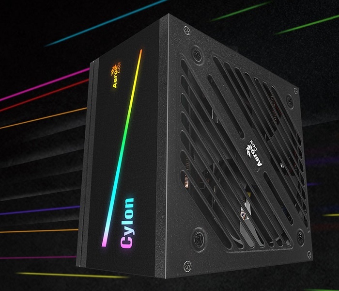

Основную ставку производитель делает на RGB-подсветку. Неудивительно, что в выключенном состоянии Cylon 600 W смотрится скромно – привлечь внимание может разве что оригинальная форма решетки, накрывающей вентилятор.
Как положительные моменты отмечу качественную окраску (с приятной «шершавой» текстурой) и наличие пластикового бортика в месте выхода шнуров из корпуса.
RGB-диоды подсвечивают диагональную полосу, логотип производителя и название модели на боковой стенке блока. Обратите внимание на ориентацию надписей – предпочтительным вариантом для этой модели является установка вентилятором вниз.
Режимы работы подсветки можно переключать с помощью кнопки, расположенной на задней стенке корпуса – всего предусмотрено 13 вариантов.
Среди них есть как статичные (одноцветные), так и динамические – с различными переходами между цветами, а также эффектами плавного затухания и ритмичной пульсации.
Еще больше настроек будет доступно при подключении блока питания к материнской плате, способной управлять адресуемыми светодиодами с напряжением питания 5 В. Для этого предусмотрены разъемы VDG и 5V RGB.
Габариты Cylon 600W – 149 х 139 х 86 мм, а значит, блок в точности соответствует спецификациям ATX и гарантированно совместим с любыми корпусами этого стандарта. Устройство выполнено по обычной (немодульной) схеме.
Решетка, накрывающая вентилятор, выштампована прямо в стенке корпуса, так что снять ее для облегчения чистки устройства от пыли не получится – отметим это как незначительный минус.
