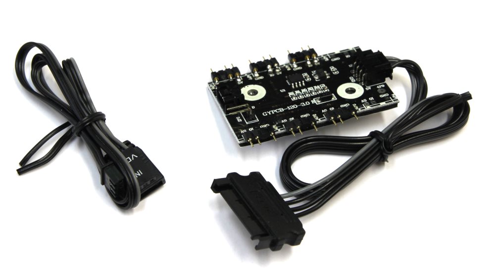

Начнем с того, что наклейка с липучкой нужны для размещения этого устройства где-то в недрах корпуса и желательно не на видном месте. Само устройство является контроллером для управления RGB подсветкой. К нему могут подключаться как штатное оборудование, так и стороннее, например, RGB LED ленты. Данный контроллер осуществляет не только собственное управление, но также может подключаться к материнским платам с различными технологиями поддержки RGB LED.
Для того, чтобы контроллер задавал режим работы самостоятельно нужно подключить его к кнопке RESET на корпусе. При нажатии будет переключаться режим работы.
Как уже упоминалось выше, контроллер можно подключить к материнской плате, к разъему, который отвечает за реализацию технологии RGB LED.
Например, это может быть ASUS AURA Sync. В таком случае управление осуществляется средствами материнской платы, и, на мой взгляд, это удобнее хотя бы потому, что она может управлять периферией, включая видеокарту и оперативную память. Штатным контроллером это не настроить.
На самом деле производителю можно сказать лишь спасибо, что существует выбор как использовать подсветку. Кто-то выберет штатный контроллер, но я бы предпочел средства материнской платы хотя бы потому, что кнопка RESET иногда бывает нужна.

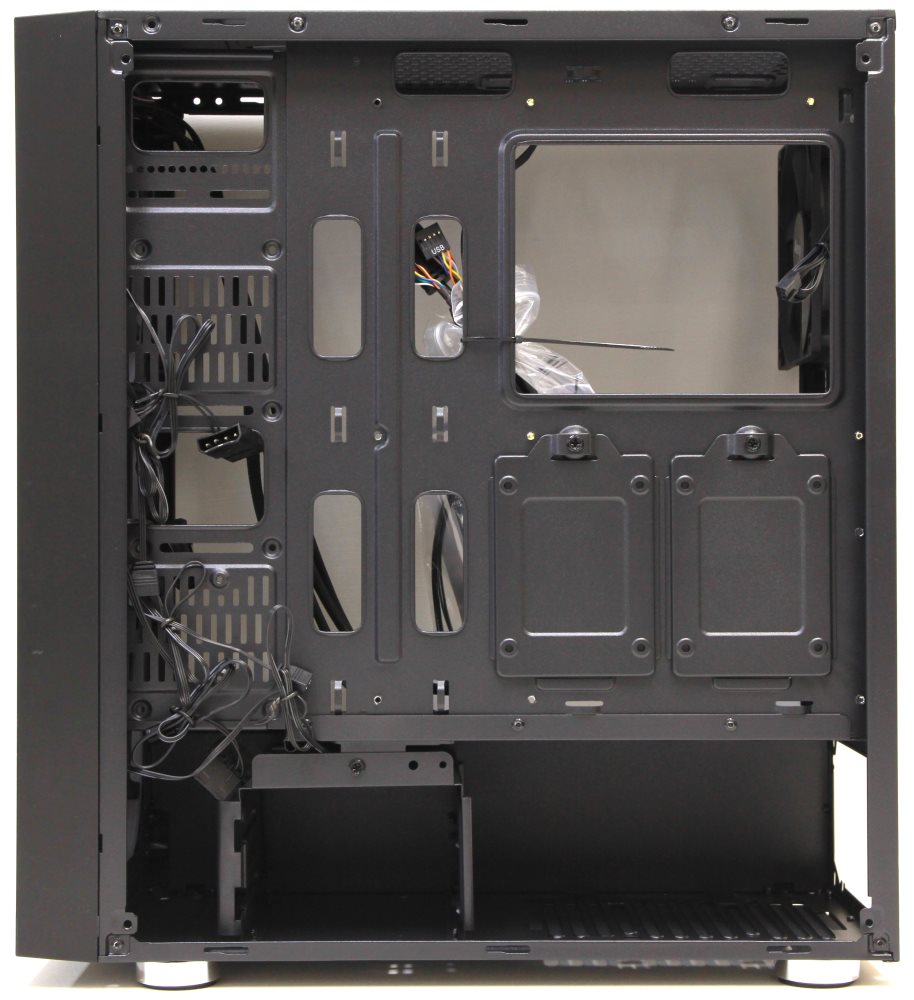

Внутри корпуса пространства очень много, но поддерживаются материнские платы максимум формата ATX. Если у вас плата E-ATX или XL-ATX, то вам нужен другой корпус. хотя по габаритам E-ATX влезла бы.
Мы еще плохо изучили пространство корпуса за другой боковиной, но сделаем это при сборке системы, чтобы несколько раз не смотреть одно и то же.

Сборку системы начинаем с установки блока питания. Вставляется он просто, а вот с проводами начинается проблема.
Суть ее заключается в том, что убирать их некуда. Точнее место есть, но оно занято корзиной для жестких дисков 3,5”.

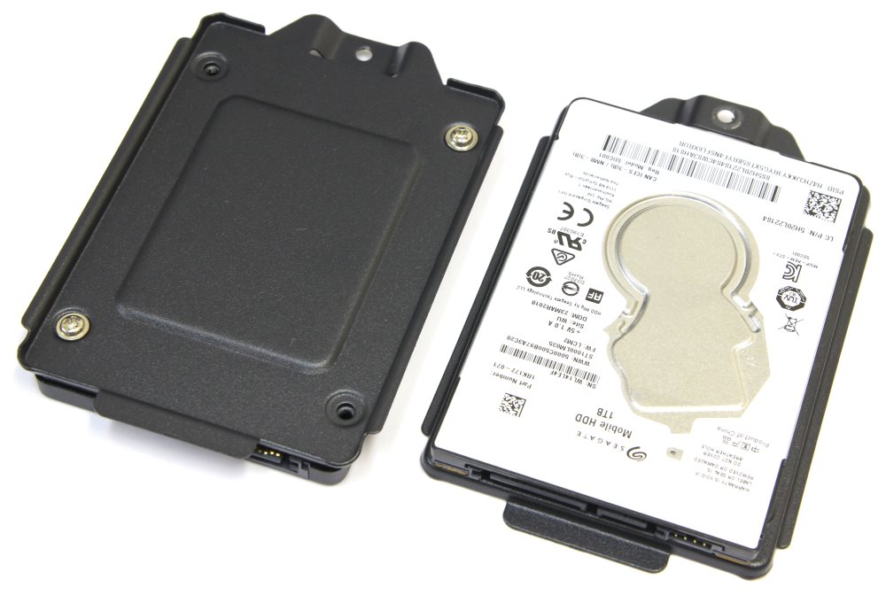

Эту корзину можно сдвинуть вперед, а также можно ее снять вообще. Тогда придется отказаться от жестких дисков или использовать 2,5”. Сзади предусмотрены две монтажные пластины для таких устройств.
Жесткие диски или SSD накопители крепятся к ним при помощи четырех винтов с обратной стороны.
Далее они вставляются в специальные пазы и фиксируются винтами.
Что касается классических дисков, то здесь также предусмотрен механизм крепления. С одной стороны накручиваются специальные винты-втулки, которые вставляются в направляющие, а с другой стороны корзины диск фиксируется винтами через отверстия в корзине.
Еще два диска 2,5” можно установить внутри, закрепив их к отверстиям в стенке.
