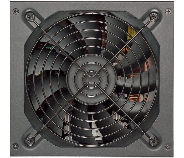

Блок оснащается крупным одиннадцатилопастным вентилятором типоразмера 140 x 25 мм.
Решетка, накрывающая вентилятор, закреплена «по фэн-шую» – на винтах снаружи корпуса, а значит, ее можно легко снять, не разбирая устройство. Это заметно облегчает чистку БП от пыли.
