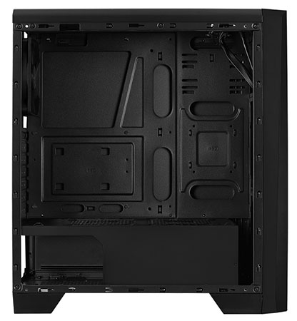

Над секцией блока питания расположен отсек материнской платы. Вырез в поддоне за процессорным разъемом должен позволить устанавливать прямо в корпусе даже системы охлаждения CPU, крепление которых использует backplate (упорную крестовину, располагающуюся с обратной стороны системной платы). В передней части находится посадочное место под накопитель формата 2.5".
Система организации кабелей состоит из восьми отверстий в поддоне, которые на первый взгляд размещены именно там, где нужно. В принципе, такое решение в корпусах Aerocool нас обычно не разочаровывало. Единственное – заглушки слотов расширения придется выламывать, но это уже традиция для бюджетных моделей системных блоков.

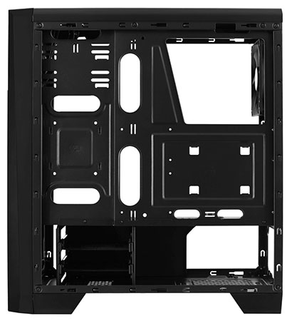

Обратная сторона корпуса в открытом состоянии:
Хорошо видно отверстие в поддоне для доступа к упорной крестовине и отверстия системы управления кабелями.
В нижнем отсеке находится корзина на два жестких диска формата 3.5". С обратной стороны под отверстием для упорной крестовины присутствует посадочное место для установки твердотельных накопителей или HDD формата 2.5". Оно не снабжено салазками, диск просто прикручивается к поддону. Таким образом дисковая система Aerocool Cylon может включать два накопителя 2.5" и два диска 3.5".

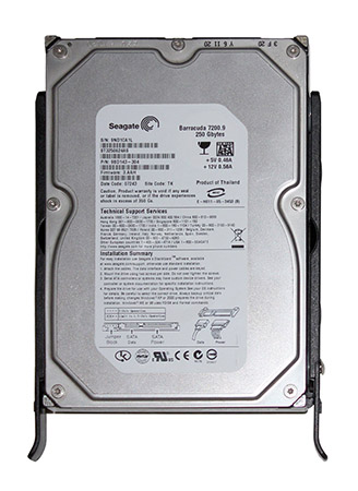

Салазки для накопителей 3.5" типичны для корпусов Aerocool – они раздвигаются посередине, затем сдвигаются и фиксируют диск. В корзину салазки задвигаются без каких-либо проблем. Аналогичное решение для твердотельных накопителей не предусмотрено, они крепятся на поддон винтиками.

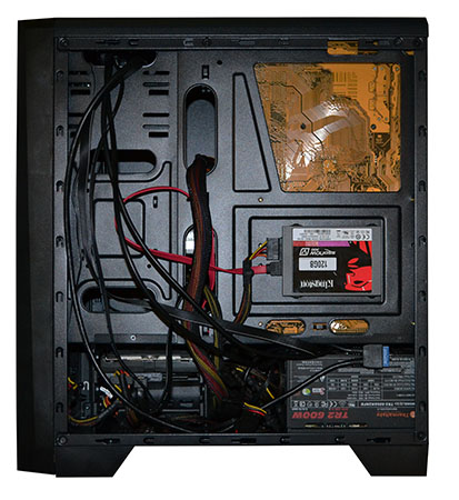

Теперь, когда все компоненты на своих местах, осталось разобраться с проводами. Все кабели удобно прокладываются через отверстия в поддоне. Единственным недостатком стала невозможность проложить за поддоном кабель дополнительного питания 12В к материнской плате, но это по большей части проблема тестового блока питания.

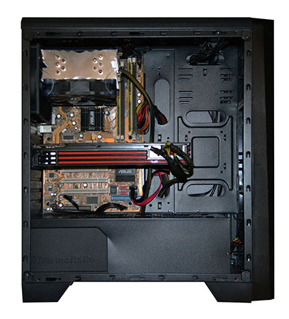

Лицевая сторона Aerocool Cylon в плане укладки кабелей выглядит весьма достойно:
В целом качество изготовления корпуса находится на высоком уровне, если убрать за скобки тонкий металл, который использовал производитель.

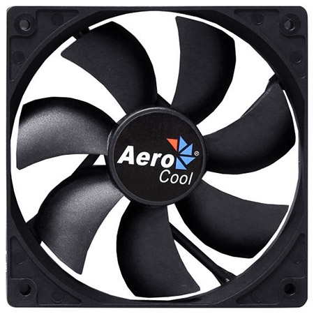

В штатной поставке система охлаждения Aerocool Cylon включает один фирменный вентилятор Aerocool, который расположен в задней части за процессорным разъемом и удаляет нагретый воздух из корпуса. Он выполнен из черного пластика, его диаметр 120 мм.

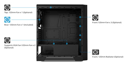

Кроме того, производитель предусмотрел возможность расширения СО. В передней части можно установить три 120 мм или два 140 мм вентилятора, либо 120 мм радиатор.
Еще один 120 мм вентилятор можно установить на верхней грани. А на отсеке блока питания сверху есть место для двух вертушек 120 мм для охлаждения видеокарты.
Таким образом, в систему воздушного охлаждения новинки Aerocool может входить до семи вентиляторов.

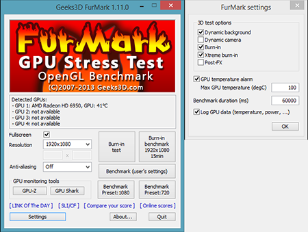

Для разогрева видеокарты использовалась утилита FurMark версии 1.11.0 со следующими настройками:
Фиксация показателей температур GPU и скорости вращения турбины СО проводилась штатными средствами Furmark. Система охлаждения видеокарты работала в автоматическом режиме.
