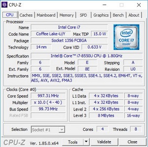

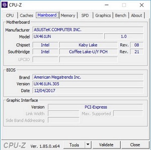

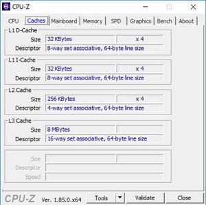

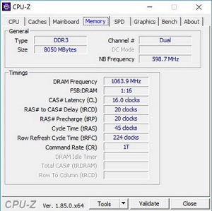

Более подробно об аппаратной платформе ноутбука расскажут скриншоты утилиты CPU-Z.
В этих скриншотах надо обратить внимание на два момента, и оба касаются памяти. Первый – «пустая» вкладка SPD. Так обычно бывает, когда память установлена не в виде «планки», а распаяна прямо на материнской плате. Второй – это тип памяти. Хотя процессор может поддерживать память до DDR4-2400, здесь установлена более медленная DDR3-2133. Но все-таки она применена в «правильном» двухканальном режиме.
На последнем скриншоте из этой серии виден результат встроенного теста производительности в сравнении с результатом мощного десктопного процессора одного из предыдущих поколений i7-6700K с равным числом ядер и близкими частотами. Как можете видеть, результаты - сравнимы, хотя тепловая мощность процессора ноутбука в 6 раз ниже.

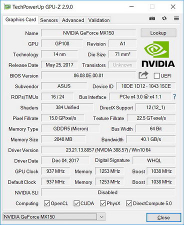

Теперь посмотрим на свойства установленного дискретного видеоадаптера Nvidia MX150 с помощью аналогичной утилиты – GPU-Z:
Nvidia MX150 разработан специально для ноутбуков и имеет пониженное тепловыделение. В данном случае установлена «младшая» версия MX150 с кодом 1D12, что поможет сберечь энергию, но затормозит «тяжелые» игры. Немного более подробно о модификациях этого видеоадаптера можно прочесть в нашей небольшой статье. Видеоадаптер содержит на борту, кроме собственно графического процессора, еще 2 ГБ видеопамяти типа GDDR5 производства Micron. Этого хватит, прямо скажем, не для всех игр и всех режимов.

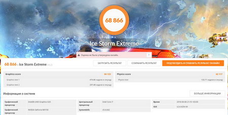

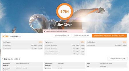

Далее – тест 3Dmark в трех вариантах (Ice Storm Extreme, Sky Diver и Time Spy – в порядке возрастания сложности тестов; настройки «по умолчанию»).
Как видите, в последнем тесте результат просел ниже, чем слайд-шоу. Этот тест является эквивалентом современных 3D-игр в «высоких» настройках. Так что любителям таковых надо морально готовиться снижать настройки почти до упора, но этот вопрос мы еще далее проработаем практически на играх Assassin’s Creed Origins и Far Cry 5.

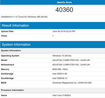

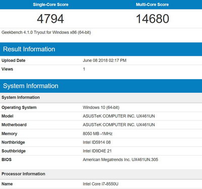

Далее – результаты теста Geekbench:

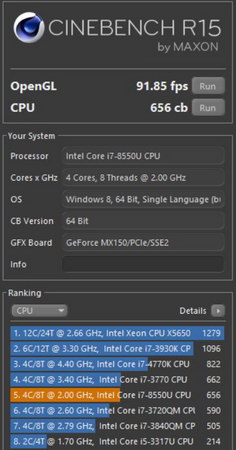

Еще один популярный тест – Cinebench R15:

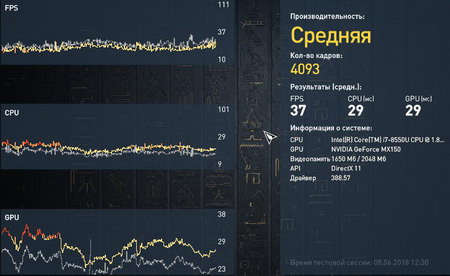

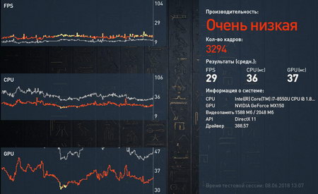

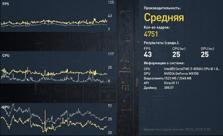

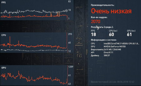

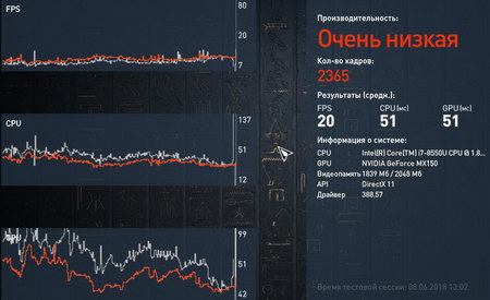

Для проверки работы в условиях реальной 3D-игр был запущен встроенный бенчмарк игры Assassin’s Creed Origins. Игра «тяжелая», и здесь мы сделаем попытку подобрать работоспособные параметры для этой игры.
Попытка запустить игру даже со средними настройками в номинальном разрешении экрана 1920 x 1080 дала неиграбельный результат:
Попытка снизить настройки до минимальных ситуацию улучшила, но до играбельной не довела:
В связи с такой печалью было принято решение понизить игровое разрешение до 1280 x 720 (сохраняя вывод на весь экран), и попробовать при таком разрешении три варианта настроек: максимальные, средние, минимальные.
В таком же порядке предъявлены и результаты:
Как видите, предельно снизив настройки, даже «тяжелую» игру можно довести до более-менее играбельного состояния. Цена такой возможности – сильная потеря качества.

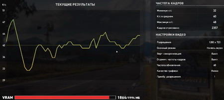

Аналогично и игра Far Cry 5 оказалась играбельной только в самых минимальных настройках, и притом в игровом разрешении 1280 x 720:

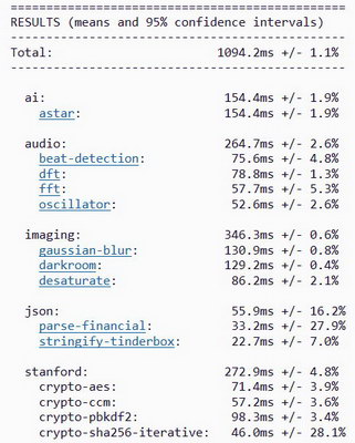

Затем, чтобы не нарушать традицию, отвлечемся от 3D-игр и выполним пару браузерных тестов, Octane и Kraken:
Подытоживая эту главу, можно сказать, что ноутбук близок к идеальному для офисных и мультимедийных приложений, но слабо подходит для игр с высокими требованиями к графике. Игры «попроще» в плане графики («танчики» и тому подобное) пойдут без проблем.

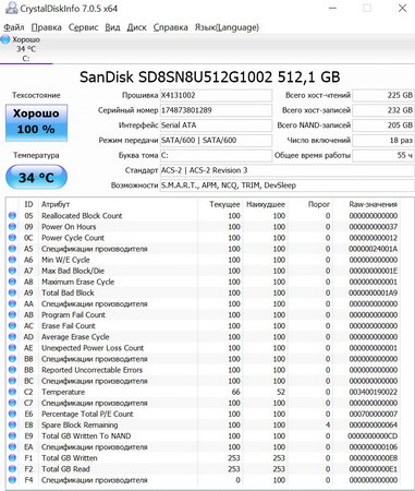

Теперь кратко протестируем этот SSD. Большинство тестов выполнены «старыми» версиями тестовых утилит для обеспечения сравнимости результатов с другими тестами. При переходе от одной тестовой утилиты к другой проводилось выполнение команды Trim (очистка), перезагрузка ноутбука, и добавлялось время ожидания в 0.5 часа для «успокоения» как системных процессов в ноутбуке, так и собственных процессов накопителя.
Утилита Crystal Disk Info (7.0.5) показывает, что в устоявшемся режиме, до проведения тестов, температура SSD составляет 34 градуса:

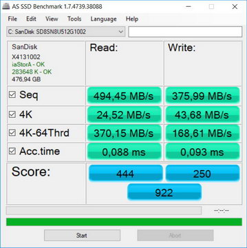

Еще тест AS SSD Benchmark:

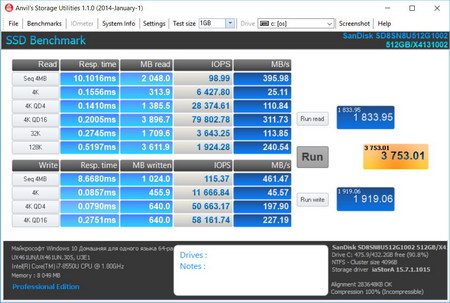

Затем – бенчмарк Anvil’s Storage Utilities 1.1.0:

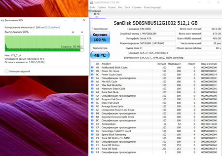

Далее – проверка температурного режима SSD в режиме длительной высокой нагрузки. Для этого на диск было закачано 150 ГБ плохо сжимаемых данных (фильмов), а затем (после команды Trim и перезагрузки) было осуществлено копирование этих данных на этот же диск в другую папку.
Температура в конце процесса составила 48 градусов, не являющихся опасными для SSD:
Скорость копирования в реальных условиях длительной «двойной» нагрузки (чтение с диска и запись на тот же диск) составила около 150 МБ/с.
Теперь подведем итоги по тестируемому накопителю SSD. Хотя накопитель имеет обычные параметры среднего класса, он показал себя с положительной стороны, ни в одном из тестов не разочаровав какими-то «провалами» и не проявив склонности к перегреву и троттлингу. Можно назвать его пригодным для всех бытовых целей.

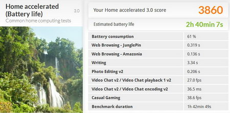

Как обстоит дело в реальности, сейчас проверим. Для тестирования в режиме смешанной нагрузки применялся тест аккумулятора в составе пакета PCMark 8, он показал такой результат:
Именно этот результат следует «взять за основу» для оценки автономности, так как такое применение ноутбука и есть наиболее вероятное.

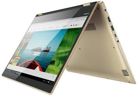

Разберем приведенных конкурентов, начав со знаменитой серии Lenovo Yoga. Этот ноутбук имеет технические параметры, очень близкие к нашему герою, а основное отличие сводится к установке в Lenovo накопителя HDD вместо SSD.
В этом есть и преимущества, и недостатки. Преимущества – больший объем накопителя за меньшую цену, а недостаток – замедление операций чтения/записи данных, а также увеличение времени загрузки устройства. И вес у него получился более значительным. Кстати, обратите внимание на его толщину – 19.9 мм. Он сделан ровно на 0.1 мм тоньше, чем 20 мм, что необходимо, чтобы попасть в «ультрабуки» (следующего конкурента это тоже будет касаться). Напомню, что у ASUS толщина – 13.9 мм.
