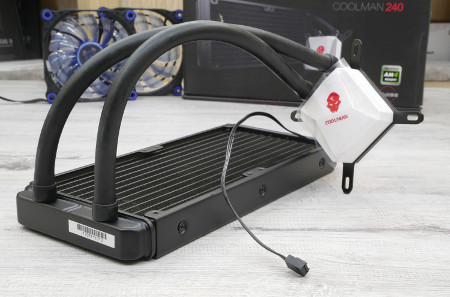

Модель Coolman представляет классическую необслуживаемую систему охлаждения процессора: объединенная помпа-водоблок, соединительные шланги, радиатор и пара вентиляторов стали неотъемлемыми спутниками данного типа СЖО. Различия кроются в деталях.
В первую очередь новинка интересна дизайном корпуса помпы, который на иллюстрациях кокетливо демонстрировал белоснежный внешний облик с некоторой изюминкой. На практике добавился логотип производителя Coolman.

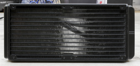

Модель получила радиатор типоразмера 240 мм. Теплообменник выполнен из алюминия и аккуратно окрашен в черный цвет. Его габариты – 273 х 120 х 27 мм.

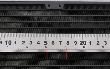

В основе рабочего тела лежит четырнадцать плоских каналов, между которыми впаяно 13 рядов гофрированной ленты. Толщина рассеивающей части составляет 17 мм. Плотность расположения ребер чуть ниже типичной серии радиаторов – 18 FPI. Такая «компактность» позволяет проще продуть теплорассеиватель при малых оборотах вентиляторов.

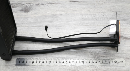

Несомненно удивительным, нет, поразительным пунктом являются те самые шланги. И сейчас вы поймете почему. Их диаметр составляет умопомрачительные 13 мм! Можете представить садовый шланг для полива? Вот здесь без сарказма что-то похожее
. Он очень толст, из-за этого плохо гнется, и укладывание СЖО внутри корпуса задача не из легких.
Длина шланга составляет 300 мм. Данный параметр также осложняет задачу по установке.

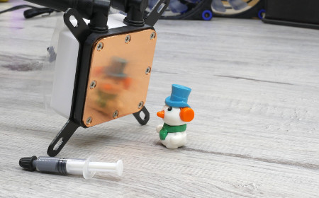

Помпа модели Coolman 240M получила микроканальную структуру с медным водоблоком. Для многоразового использования в комплекте предусмотрен тюбик с термопастой без опознавательных знаков.
Обработка основания выполнена на хорошем уровне, присутствует лишь небольшое помутнение.
Дизайн помпы Coolman 240M прост и минималистичен, благодаря чему новинка и приглянулась. Но глянцевый пластик и логотип производителя не подходят к моему проекту – это лирическое отступление. Следуем дальше.
