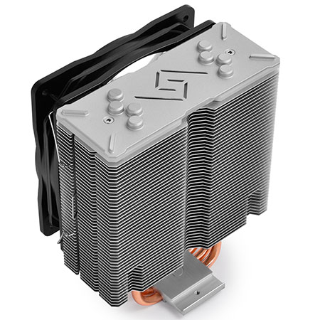

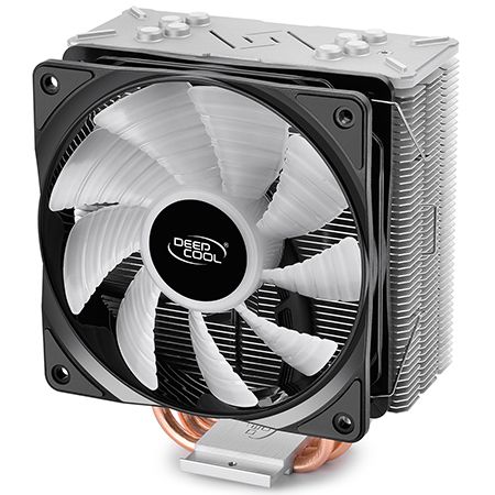

Deepcool Gammax GT обладает типичной внешностью башенного кулера. Сама «башня» достаточно крупная, но заметно уже, чем великаны Scythe Ninja 4 или Mugen Max.

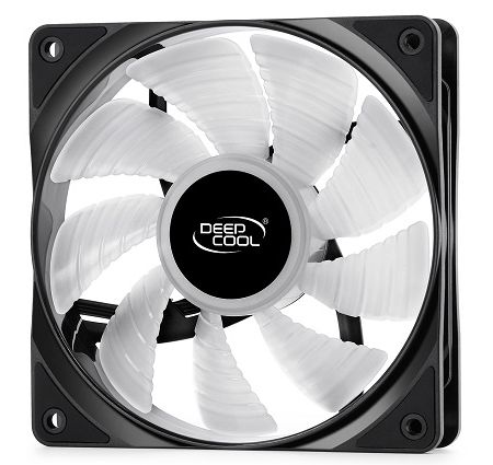

Вентилятор крепится к радиатору с помощью стальных скоб, как обычно в башенных кулерах. Изначально кулер поставляется в разобранном виде. Уделим немного внимания вентилятору.

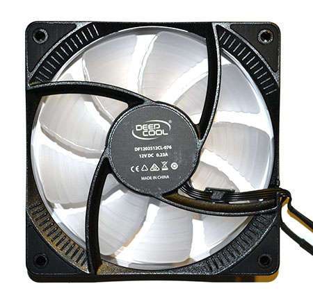

Это модель стандартного типоразмера 120 x 120 x 25 мм, крыльчатка которой состоит из девяти белых аэродинамических лопастей. Вентилятор снабжен RGB-подсветкой. Крепления покрыты резиновыми накладками, назначение которых – препятствовать передаче вибраций от вентилятора. Согласно маркировке, максимальный ток – 0.23 А. При 12 В максимальная потребляемая мощность составляет 2.76 Вт.
Согласно спецификациям производителя минимальное стартовое напряжение модели составляет 7 В, диапазон оборотов – от 500 до 1500 оборотов в минуту. Уровень шума при этом колеблется между 17.8 и 27 дБ.
Показатель расхода («потока») достигает в максимуме 56.5 CFM. Заявленный ресурс вентилятора производитель не указывает, но вероятно он достигает внушительных величин, благодаря использованию надежного гидродинамического подшипника.

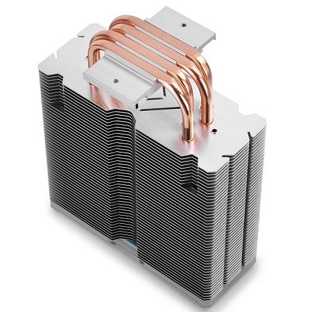

Теперь рассмотрим радиатор.
В конструкции радиатора используются четыре тепловых трубки с прямым контактом к поверхности процессора. Их диаметр составляет 6 мм. На них нанизано 45 тонких алюминиевых пластины. Расстояние между пластинами около 2 мм.
Внешние габариты радиатора (без вентилятора) – 135 x 60 x 156 мм. Радиатор симметричен, и позволяет установить дополнительный вентилятор с противоположной стороны. Как уже было сказано, в комплекте присутствует второй набор креплений.
Размерность основания – 35 х 35 мм. Основание отшлифовано «в чистовую», но не отполировано. Отпечаток получается достаточно ровным.

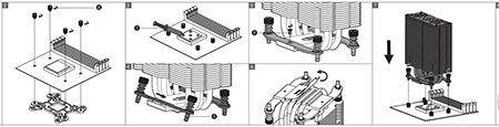

Установка и совместимость

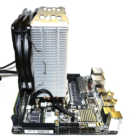

В тестовой системе использовалась материнская плата Gigabyte GA-F2A75M-HD2, предназначенная для процессоров в конструктиве FM2+. Установка на этот процессорный разъем происходит достаточно просто.
Сначала к материнской плате крепится универсальная крепежная крестовина, к радиатору с помощью двух маленьких винтиков крепятся крепежные планки, с основания радиатора снимается защитная пленка, на процессор тонким слоем наносится термопаста, в качестве которой мы использовали наш традиционный Gelid GC-Extreme. Затем система охлаждения устанавливается на процессор и фиксируется затягиванием подпружиненных винтов, которые установлены на скобах.
Что касается совместимости, то новинку Deepcool гарантированно можно установить на любую системную плату с подходящим процессорным разъемом Intel и AMD: LGA 20XX, LGA 1366, LGA 115X и Socket AM4, AM3+, AM3, AM2+, AM2, FM2+, FM2, FM1.
Высота конструкции (от поверхности текстолита материнской платы до верхней точки рамки вентилятора) составляет около 160 мм.

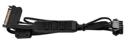

Настало время рассказать о RGB-подсветке. В Gammax GT применяется такой же контроллер, как и в рассмотренной ранее СЖО Captain 240 EX RGB
Контроллер подключается к блоку питания с помощью разъема SATA и оснащен двумя выводами, которые используются для подключения подсветки радиатора и вентилятора.
На самом контроллере три кнопки. Первая отвечает за переключение режимов, вторая – за отключение подсветки, третья – за скорость смены цвета в режиме пульсации. Продемонстрируем режимы на видео:
Поначалу подсветка работает в режиме плавного перехода между цветами. При следующем нажатии она переключается на красный, еще нажатие – красный начинает пульсировать, каждое последующее нажатие таким же образом меняет цвета по порядку: после красного – зеленый, синий, оранжевый, фиолетовый, голубой и белый. Затем цикл заканчивается.
