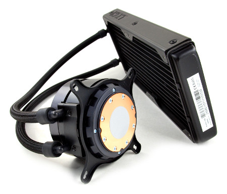

В комплектации вы не обнаружите тюбика с термопастой. Вместо этого она уже нанесена на основание теплосъемника для единоразового монтажа. Это классический прием многих разработчиков.

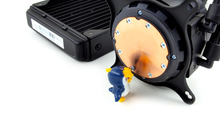

Основание водоблока выполнено из меди. Обработка – на должном уровне, но не до зеркального состояния, оставляя помутнение в центре.
Помпа может вращаться со скоростью 1600-2800 об/мин (±300 об/мин), ее уровень шума при этом не заявляется. Тип подшипника – керамический, наработка на отказ – 60 000 часов.
Потребление самой помпы разработчики не указывают, но мы можем посчитать теоретически возможное значение. Забегая вперед, скажем, что каждый комплектный вентилятор требует 3.84 Вт, с учетом пары и общего значения 13.5 Вт получается, что ей необходимо до 5.82 Вт.

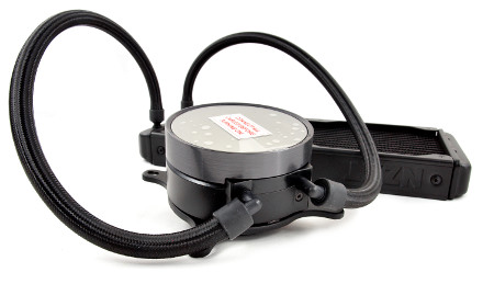

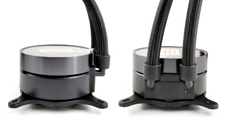

Корпус помпы получил поворотные фитинги; принимая во внимание «мертвые зоны» креплений, угол вращения составляет ~320°. Если развернуть их в обратную сторону, она начинает напоминать…

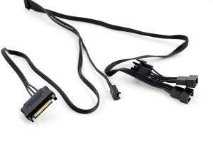

Для подключения помпы-водоблока NZXT Kraken X52 нам потребуется два комплектных кабеля. Один из них справляется с широким перечнем задач: он обеспечивает питание всей системы через разъем SATA, подает показания тахометра с помощью коннектора 3pin и и включает разветвитель на четыре вентилятора.
Кстати, небольшой лайфхак: разветвитель позволяет подключить четыре вертушки, рассчитанные на установку на радиатор системы охлаждения. Но при сборке, к примеру, в корпусе NZXT S340 Elite, который предполагает монтаж как раз необходимого количества устройств, все вентиляторы можно подключить к помпе – два штатных Aer P120, и два корпусных с задней и верхней крышки.
И теперь охлаждение системы и скорость оборотов зависят от температуры процессора: в игре CPU прогревается, обороты корпусных вертушек возрастают, видеокарте становится легче. Профит!

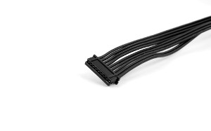

Коннектор получил широкий разъем для подключения к помпе.

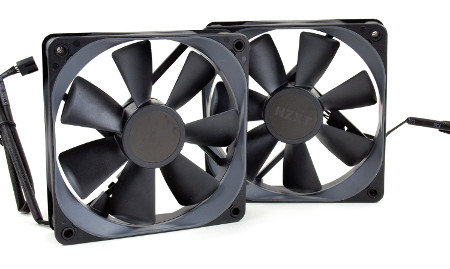

Модель NZXT Kraken X52 оснащена двумя вентиляторами Aer P120 с широкой формой крыльчатки для создания повышенного давления, что отлично подходит в случае плотных радиаторов.
Они построены на гидродинамических подшипниках, скорость вращения составляет 500-2000 об/мин (±300 об/мин), создавая воздушный поток до 124 куб. м/ч, а уровень шума не превышает 36 дБА.
При напряжении 12 В сила тока составляет 0.32 А, время безотказной работы заявлено более 60 000 часов. В ходе тестирования вертушки работали в диапазоне 300-2100 об/мин.
