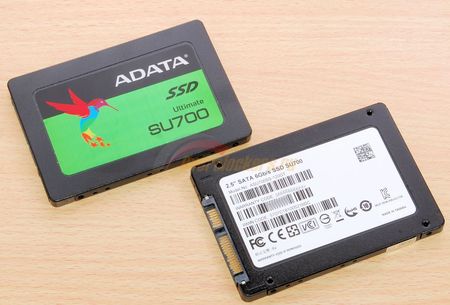

Накопители ADATA Ultimate SU700 выполнены в корпусе форм-фактора 2.5" 7 мм, состоящем из металлического донышка и пластиковой крышки, и оснащены интерфейсом SATA 6 Гбит/с.
На донышко наклеена этикетка, не несущая какой-либо особенно полезной информации для пользователя – указаны наименование, модельный номер и гарантийный код. Ни версии микрокода, ни даты производства, ни даже объема (хотя его можно понять из модельного номера).

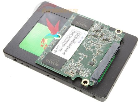

К сожалению, имеется возможность вскрыть только образец на 120 Гбайт, но 480 Гбайт, за исключением количества микросхем памяти, полностью идентичен по внутреннему строению.

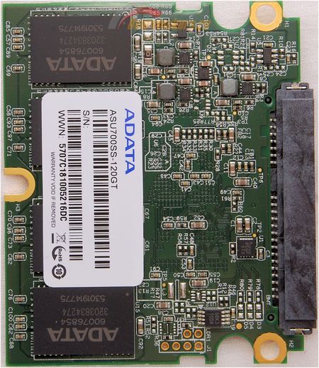

В корпусе помещается печатная плата половинного размера с двусторонним монтажом элементов, фиксируемая винтом, проходящим через центр корпуса, головка которого скрывается с лицевой стороны корпуса под этикеткой, одновременно играющей роль своеобразной заводской пломбы. Пломба-голограмма, наклеенная на боковую грань корпуса, в сути является «пустышкой», вскрытию никак не препятствующей.

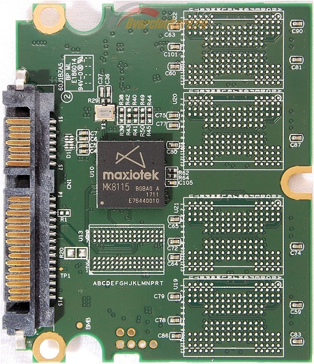

С одной стороны печатной платы размещено четыре микросхемы флеш-памяти, несущих на себе собственную маркировку ADATA, из-за которой затрудняется идентификация NAND.
Впрочем, ADATA в первую очередь здесь ставит перед собой задачу минимизации себестоимости: память покупается у IMFT/Micron в виде специальных технологических кремниевых пластин ("вафель"), которые затем режутся, упаковываются и тестируются ADATA самостоятельно. С учетом того, что компания в таком случае вольна задавать свои критерии отбора по набору параметров (частоты, рабочие напряжения, процент нерабочих ячеек и т.д.), тем самым варьируя доли брака и годной продукции, получается зачастую весьма неплохая экономия в сравнении с приобретением готовой продукции.
Номинально в основе накопителей ADATA Ultimate SU700 должна лежать довольно дешевая TLC 3D V-NAND на 384-гигабитных кристаллах производства Micron, однако, как мы увидим дальше, это, похоже, далеко не всегда так.
В роли контроллера выступает Maxiotek MK8115, лишенный внешней буферной памяти DRAM ("безбуферный" или иначе DRAM-Less) - вместо внешней буферной памяти в микросхему контроллера встроен собственный буфер небольшого объема.
Такой вариант позволяет сэкономить на микросхеме DRAM, но зачастую катастрофически сказывается на быстродействии накопителя: даже в рабочем режиме микропрограмма вынуждена держать в буферной памяти лишь часть таблицы транслятора, храня остальное в NAND. В итоге при активной работе под мелкоблочной нагрузкой, требующей постоянной модификации этой таблицы, особенно когда осуществляется адресация по всему массиву памяти, микропрограмма вынуждена постоянно тасовать фрагменты таблицы между небольшим буфером и кэшем в NAND, считывая и записывая их туда-сюда, что приводит к росту объема выполняемых контроллером операций и падению быстродействия.
Хотя, как мы видим, само место на печатной плате под DRAM-буфер имеется. Тут ADATA, скорее всего, просто взяла эталонный дизайн, рассчитанный на старший Maxiotek MK8113 (оба контроллера совместимы по выводам). Осталось лишь упомянуть, что, по слухам, под торговой маркой Maxiotek скрывается JMicron.
