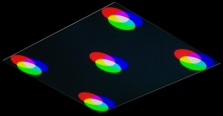

Экран выполнен по технологии IPS с применением OGS (One Glass Solution), дисплей сделан без воздушного промежутка между сенсорным слоем и экраном. Взглянем для начала на пять классических ракурсов:

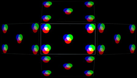

Картина получилась характерной для экранов по технологии IPS. То есть, при поворотах строго по перпендикулярным направлениям вправо-влево и вверх-вниз паразитные оттенки почти не появляются, контрастность падает не сильно, а вот яркость уменьшается заметно. При «покачивании» по перпендикулярным направлениям на 45 градусов яркость падает в 1.7 раза, что является вполне приемлемой величиной для IPS-экранов. Классическая задача (просмотр одного фильма вдвоем) может быть решена без проблем.
Диагональные наклоны матрицы IPS традиционно «не любят»: падает контрастность и появляется заметная паразитная засветка, меняющая оттенки в зависимости от угла поворота, а также во многих случаях наступает инверсия цветов. У нашего героя эти эффекты тоже есть, но выражены умеренно и заметны только при повороте под большими углами, редко применимыми в реальной жизни:

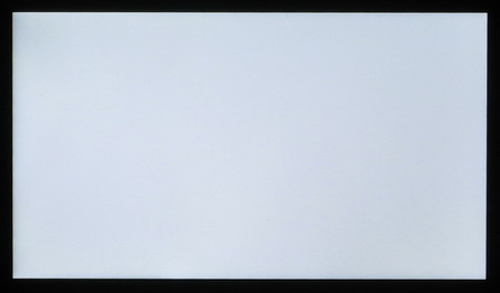

Тест на равномерность белого поля пройден очень хорошо:

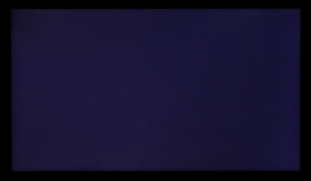

Тест на равномерность черного поля пройден тоже хорошо. Неравномерности хотя и имеются, но они очень «плавные» и на реальных изображениях не заметны:

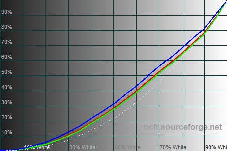

Посмотрим на гамма-кривые:
Гамма-кривая несколько «кривовата» (точнее, она - недостаточно «кривая»), и притом синий цвет «оторвался» от красного и зеленого. В других измерениях нам тоже придется отдельно упомянуть синий цвет.

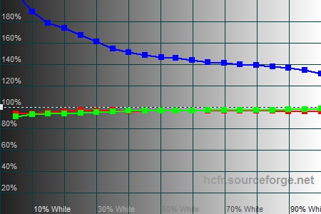

Идем дальше. График по цветовым каналам:
На только что представленном графике проблемы с синим цветом видны особенно заметно: синего слишком много, особенно при низких значениях яркости.

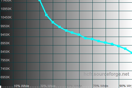

Далее - график цветовой температуры:
Из-за избытка синего цвета при малых значениях яркости цветовая температура «улетает» куда-то в заоблачные холодные дали. Визуально это выражается не так ярко, как видно на графике, но легкий голубоватый оттенок на темных частях черно-белых изображений заметен. На цветных изображениях заметить этот эффект сложно.

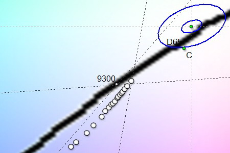

В картине замера серого клина точки вышли за пределы большого синего овала, обозначающего границу DeltaE<10, и протянулись шлейфом вниз и влево:
Паразитные оттенки будут присутствовать, к сожалению.

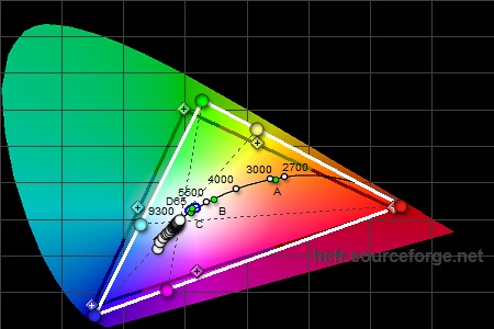

Следующая картина - цветовой охват:
Цветовой охват, хотя и не полностью совпал со стандартом, имеет отклонения в более-менее допустимых пределах.

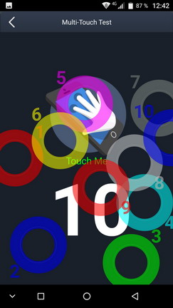

Тачскрин различает 10 одновременных касаний, как и положено большим экранам. Что же касается отзывчивости тачскрина, то она на хорошем беспроблемном уровне.
