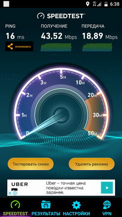

Связь 4G в реальном режиме работает нормально:
Только что приведенный скриншот следует рассматривать лишь как подтверждение работы нашего устройства на связи 4G, а не как конкретное значение скорости, поскольку оно слишком сильно зависит от внешних условий.

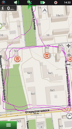

И все, казалось бы, очень хорошо, но пробная запись трека показала, что это не совсем так. Я проехал три круга вокруг ближайшего квартала, и вот что получилось:
В верхней части этого фрагмента трека видно, что я нагло проехал прямо по газону с травкой, но я этого не делал, клянусь святым Исидором! (католический покровитель Интернета). Повторная проверка на других улицах показала, что такие ошибки реально могут повторяться, за исключением совсем открытых пространств, где ошибки минимальны.
Итоги по навигации: смартфону можно поставить где-то «четыре с минусом». Пожалуй, я бы не рискнул рекомендовать этот аппарат для профессионального применения в качестве навигатора (по крайней мере, если не будет выпущена исправленная прошивка). В качестве применения «время от времени» и на открытых сельских дорогах – противопоказаний нет.

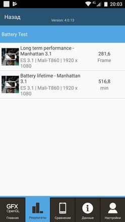

Начнем с теста GFX, он по частичному расходу аккумулятора в 3D-сцене пытается спрогнозировать время его полного разряда. Вот что он спрогнозировал:
Прогноз хороший, но все-таки пройдемся еще несколькими тестами «от звонка до звонка», т.е. до полного разряда аккумулятора. И вот результаты:

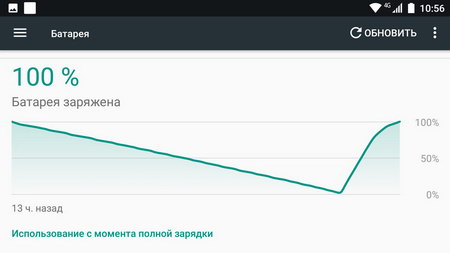

График разряда и последующего заряда аккумулятора ровный и вполне соответствует «каноническому виду». Вот так он выглядел в процессе теста на длительность просмотра фильмов:
Итог теста автономности. Тестируемый смартфон имеет уровень автономности, который можно характеризовать как «выше среднего». Собственно, это и есть, видимо, главная цель создания этого аппарата.
