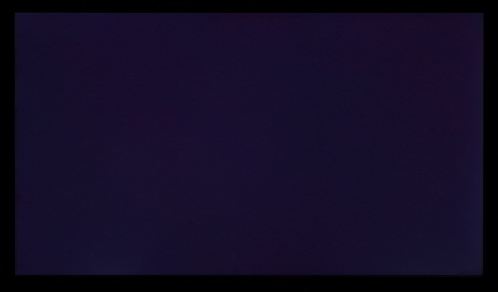

Тест на равномерность черного поля пройден тоже замечательно, пусть даже оно и не совсем черное (при снижении яркости цвет уходит в пурпурные тона):

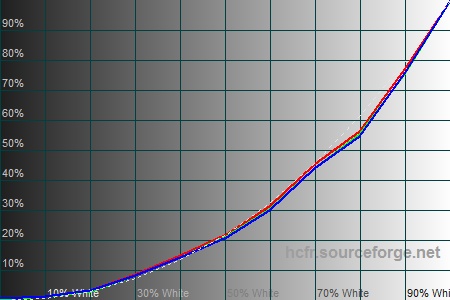

Посмотрим на гамма-кривые:
Гамма-кривая несколько «кривовата», но в пределах приличий.

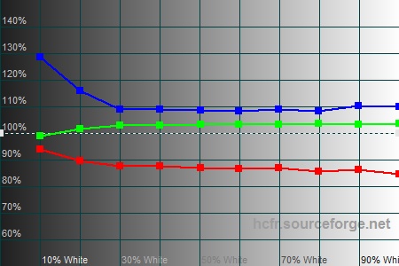

Идем дальше. График по цветовым каналам:
Маловато красного цвета, особенно при повышении яркости.

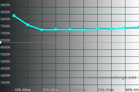

Далее - график цветовой температуры:
Цветовая температура на большей части графика – на уровне около 7500K при норме в 6500K, что придает изображению незначительный «прохладный оттенок». Поправить это можно в настройках экрана (там предусмотрена регулировка цветовой температуры в утилите MiraVision).

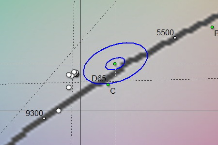

В картине замера серого клина точки вышли за пределы большого синего овала, обозначающего границу DeltaE<10, хотя и не слишком далеко от нее:
Паразитные оттенки будут присутствовать, но обнаружить их «невооруженным глазом» будет сложно.

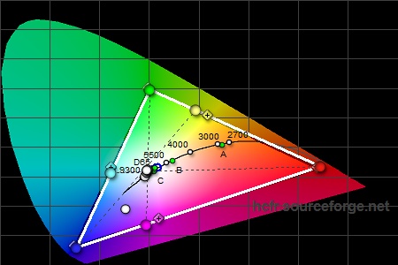

Следующая картина - цветовой охват:
А зато цветовой охват самым бескомпромиссным образом совпал со стандартом sRGB.

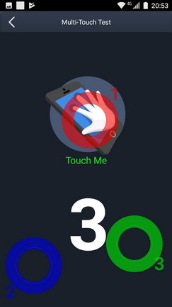

Тачскрин различает только три одновременных касания. Тут, конечно, дисплей удивил: обычно для такого размера делают распознавание 5-ти или 10-ти одновременных касаний. Не то, чтобы из этого проистекает какая-то серьезная проблема, но несолидно получается. Что касается отзывчивости тачскрина, то она на хорошем уровне.
