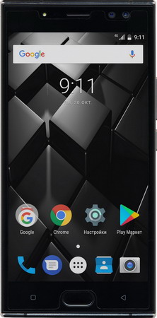

Поля экрана тестируемого смартфона не большие и не маленькие, а самые что ни есть стандартные. Компоновка лицевой стороны смартфона не совсем похожа на типовую, особенно в части фронтальной камеры.
Фронтальная камера здесь сдвоенная. Ближе к разговорному динамику расположена «главная» камера (13 Мпикс), а ближе к углу – вспомогательная (2 Мпикс). Возможно, она как-то используется в создании «эффекта боке», но об этом позже. Слева от динамика находится вспышка фронтальной камеры.
В нижней части смартфона, под экраном, находятся три стандартные сенсорные кнопки Андроида. Боковые кнопки из этой «троицы» обычные, без подсветки, выполнены символами с зеркальной поверхностью. А центральная кнопка («Домой») – механическая, и нажимается с ощутимым усилием.
В эту кнопку заодно встроен датчик отпечатков пальцев. Кстати, разблокировка отпечатком пальца срабатывает не очень надежно. Вероятность разблокировки с первой попытки примерно 70-80%, что может нервировать пользователя (надо бы 90% и выше).
Стекло лицевой панели выполнено в модном стиле «2.5D» с закруглением по краям. Это красиво, но не оптимально, так как при падении дисплеем вниз смартфон упадет именно на дисплей, а не на рамку вокруг него, что ухудшит шансы на «выживание». Тем более, что комплектный чехол-бампер не охватывает эти закругленные края дисплея и, соответственно, никак его не защищает экран.

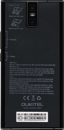

Теперь посмотрим на обратную сторону смартфона, которая тоже отличается от типовых схем компоновки:
Обратная сторона сфотографирована вместе с защитной пленкой, на которой изображена краткая инструкция по эксплуатации. Снимать эту пленку не нужно, она никак не мешает, да и вообще ее не будет видно под чехлом-бампером.

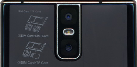

Здесь тоже обнаруживаем сдвоенную камеру. «Главная» камера расположена выше, вспомогательная – ниже, а между ними уютно расположилась вспышка.
Вот с этого момента подробнее остановимся на камерах – сначала на тыловой, а затем на фронтальной. В увеличенном виде блок тыловых камер выглядит так:
Интересно, что передняя линза нижней (вспомогательной) камеры 2 Мпикс выглядит более «круто» и солидно, чем линза «главной» камеры!
Структура этой линзы очень напоминает дверной «глазок», как он выглядит снаружи двери, только в миниатюре. Похоже, что эта камера широкоугольная. Правда, отдельно вывести изображение с этой камеры невозможно, поэтому и экспериментально проверить нельзя.

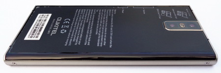

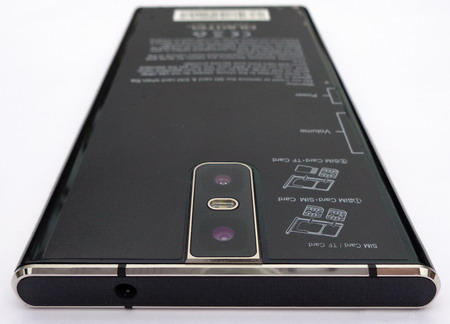

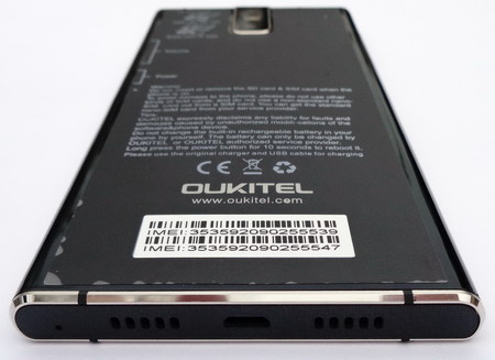

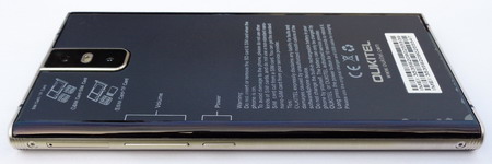

На следующих фото – смартфон в четырех наклонно-боковых ракурсах.
На нижней грани видны отверстия, похожие на две решетки динамиков. Но на самом деле, динамик здесь только один (за правой решеткой на фото), а за левой решеткой ничего нет. Отверстие микрофона находится еще левее этой декоративной решетки.
Посередине нижней грани расположен разъем микро-USB для связи с компьютером и другими устройствами.
На верхней грани находится джек 3.5 мм для гарнитуры/наушников.
На правой грани расположены по традиции кнопка включения/выключения и качелька громкости. На этой же грани находится лоток для СИМ-карт и карты памяти. И, наконец, по краям грани расположены два винта, скрепляющие всю конструкцию.
Кстати, грани смартфона металлические с окраской под «золото», а задняя крышка – пластиковая. Люфтов кнопок не наблюдается, сила нажатия – оптимальная, щелчок – четкий.
На левой грани ничего нет, кроме еще одной пары винтов.

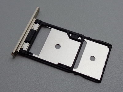

Извлеченный лоток выглядит так:
Лоток сделан в давно критикуемом на нашем портале конструктиве – с совмещением одного посадочного места под СИМ-карту или карту памяти, одновременно их вставить нельзя. Но тут есть смягчающее вину производителя обстоятельство. Объем памяти нашего героя таков (64 Гб), что вряд ли потребуется установка дополнительной памяти. Будем считать вариант с установкой двух СИМ-карт «основным».
