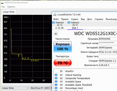

Температурный режим

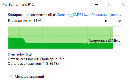

Накопитель довольно неплохо переносит нагрузки: троттлинг никуда не делся, но чтобы добиться его, нужно записать почти 50 Гбайт данных одновременно. Причем температурная защита у накопителя состоит из нескольких уровней: по достижении программного мониторинга температуры +80°C скорость записи падает с 380 до 300 Мбайт/с, если нагрузка продолжается, то через примерно еще 50 Гбайт записанных данных скорость может снижаться до 260 Мбайт/с.
Но в целом накопитель на стенде сильнее +80°C практически не прогревался, а потому эти падения были скорее разовыми явлениями.
Что интересно, тут также прослеживается общность с Plextor M8Se, где троттлинг (если накопитель эксплуатировать без радиатора) также включается после записи примерно схожего объема данных (48-50 Гбайт). И тоже после записи еще 50 Гбайт начинают проявляться дополнительные провалы скорости. Хотя сами значения скоростей выше, чем у WD Black SSD PCIe – порядка 360 и 300 Мбайт/с.
Самые горячие элементы накопителя, согласно показаниям пирометра Fluke 59 Max – контроллер Marvell (+82°C) и буферная память SK Hynix (+65°C). Так что перемещение контроллера в центр накопителя выглядит вполне оправданно.

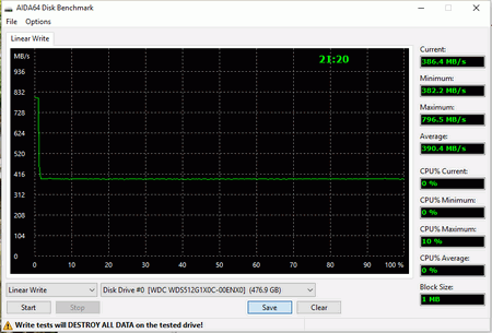

WD очень точно обозначила верхнюю планку скорости записи в 800 Мбайт/с: накопитель действительно подбирается к этой отметке (простим «недостающие» 3.5 Мбайт/с). Но доступна такая скорость лишь на очень небольшой «дистанции» в силу того, что TLC NAND, даже в массиве из довольно большого количества NAND-устройств, не может обеспечить столь высокие скорости записи, а потому имеет место реализация алгоритма «ускоренной» записи. Правда, объем записываемых в таком режиме данных не слишком велик – он соответствует примерно одному проценту пользовательского пространства (что для рассматриваемой модификации на 512 Гбайт составляет примерно 4.8 Гбайт). За пределами SLC-режима накопитель пишется со скоростью около 380 Мбайт/с.
Если сравнивать с Plextor M8Se 512 Гбайт, то тут WD Black SSD PCIe хоть и похож характером, но выдаваемые им скорости заметно ниже: 796 против 937 Мбайт/с в SLC-режиме и 386 против 472 Мбайт/с вне него. Да и объем принимаемых в SLC-режиме данных меньше.
Непрерывная мелкоблочная запись с большой глубиной очереди запросов, да еще при отсутствии TRIM – тип нагрузки, нехарактерный для домашних ПК, но он иллюстрирует то, насколько производительна и стабильна в показателях использованная в тестируемых накопителях аппаратная платформа в целом.
Мы уже не впервые встречаем совершенно разное поведение накопителя в SLC-режиме при разных характеристиках нагрузки. WD Black SSD PCIe не обладает постоянством скоростных характеристик: против «ступеньки» здесь скорость плавно снижается, а объем записываемых в SLC-режиме данных в такого рода нагрузке уменьшается с 4.8 до примерно 3.7 Гбайт.
