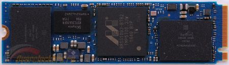

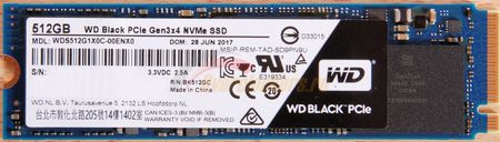

WD Black PCIe является решением, выполненным в форм-факторе M.2 типоразмера 2280 (22 х 80 мм). Физический интерфейс – четыре линии PCI-Express 3.0. Логический – NVMe 1.2.
Все микросхемы скомпонованы только с одной стороны печатной платы (которая, что интересно, не черного, как следовало бы ожидать, а синего цвета), что позволяет несколько снизить себестоимость производства (да и надежность конструкции несколько увеличивается). Немного необычна для потребительского SSD и компоновка микросхем: контроллер помещен в центр платы. Не исключено, что это сделано с целью более равномерного распределения тепла.
На микросхемах нет никакого упоминания о WD: контроллер Marvell 88SS1093 (кодовое имя «Eldora»), буферная память DRAM DDR3 производства SK Hynix и две микросхемы флеш-памяти с маркировкой SanDisk, в каждую из которых упаковано по шестнадцать 15-нм кристаллов TLC NAND емкостью 128 Гбит каждый. Судя по найденным в сети фотографиям, WD Black SSD PCIe объемом 256 Гбайт имеет точно такую же компоновку, а это значит, что в нем используются микросхемы флеш-памяти просто с вдвое меньшим числом кристаллов. WD и сегодня продолжает сохранять торговую марку SanDisk, хотя той памятной сделке на днях исполнится уже два года.
Суммарный объем накопителя составляет 512 Гбайт, но объем накопителя указывается в десятичной системе (используется 1 Гбайт равный 1 000 000 000, а не 1 073 741 824 байт), в итоге пользователю доступно 476.96 Гбайт. Образующийся «излишек» микропрограмма контроллера оперирует в служебных целях для выравнивания износа, в качестве резервного пула для замены вышедших из строя ячеек памяти, хранения контрольных сумм и прочего.
Привлекает внимание другая деталь. Указанная аппаратная конфигурация ничего не напоминает? Plextor M8Se, протестированный нами некоторое время назад: WD и Toshiba довольно долго сотрудничают, а потому их флеш-память очень близка по своим характеристикам, контроллер – тот же 88SS1093. Отличие – в количестве буферной памяти контроллера, которая установлена в накопителе.
Если Plextor M8Se – из расчета 2 Мбайт на 1 Гбайт объема массива флеш-памяти, и «лишняя» память используется микропрограммой контроллера для дополнительного кэширования операций, то WD Black SSD PCIe – ровно классические «1 Мбайт на 1 Гбайт»: микросхема SK Hynix H5TC2G63GFR имеет объем 512 Мбайт. А потому уже без всяких тестов мы можем сказать, что на операциях со случайным доступом решение от WD будет медленней Lite-On-Plextor и в зависимости от типа операций, разница может доходить до нескольких раз.

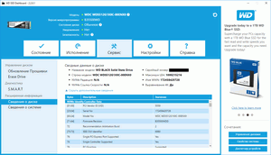

Количество доступных к ознакомлению параметров SMART равно пятнадцати – ровно столько, сколько мы уже видели на других PCIe SSD.
Ведется учет объема записанных и прочитанных данных и по интерфейсу PCIe (08 и 09, путем подсчетов получилась необычная цифра – изменению параметра на единицу соответствует чтению/записи 128 Кбайт данных), и фактический по массиву памяти (06 и 07 соответственно, здесь учет идет более привычными блоками по 512 байт), что позволяет оценивать уровень WA. Также присутствуют счетчики времени работы, количества включений, ошибок, количества неожиданных отключений питания. Температурный мониторинг рабочий.

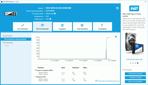

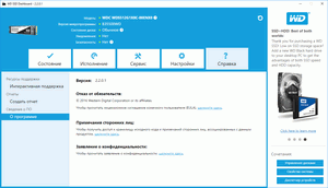

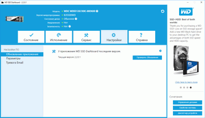

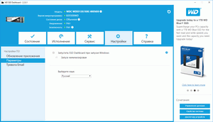

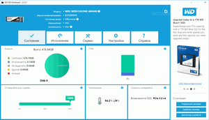

К накопителю на сайте WD можно скачать фирменный программный пакет WD Dashboard, в котором также легко угадывается перелицованная SanDisk Dashboard – за упомянутые два года и здесь ничего особенно не менялось.
Пользователю доступны:
- Информация об использовании накопителя, его разметке, интерфейсе подключения, уровне износа и температуре;
- Мониторинг, отображающий текущую нагрузку на накопитель;

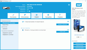

- Обновление микропрограммы накопителя через интернет и из заранее загруженного файла;

- Просмотр состояния параметров SMART и запуск диагностических тестов;
- Общие сведения о накопителе и системе;

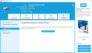

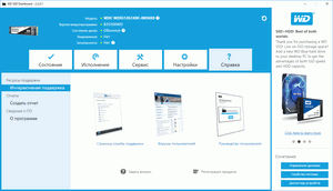

- Создание отчетов для обращения в службу поддержки Western Digital.
