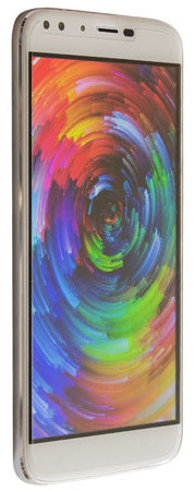

Oukitel U22 получил неплохую по нынешним меркам 5.5-дюймовую матрицу типа IPS с HD разрешением. Такие экраны мы можем наблюдать во многих последних устройствах, подобного хватит для комфортного повседневного пользования. Тем не менее, налицо пикселизация и знакомые всем плюсы и минусы IPS матрицы.
Несмотря на принадлежность аппарата к касте бюджетных устройств, чувствительность дисплея не вызывает никаких сомнений и находится на высоком уровне, точность распознавания нажатия без претензий. Номинально поддерживается до пяти одновременных касаний, хотя тест MultiTouch воспринимает лишь два.
Цветопередача в пределах нормы, цвета можно назвать натуральными, перекоса в каком-либо направлении не замечено.

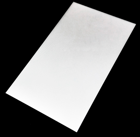

Дисплей обеспечивает широкие углы обзора, но картинка может несколько меняться в контрастности под разными углами.

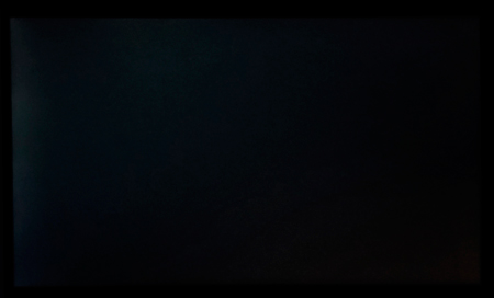

Уровень подсветки равномерен независимо от того, какой используется фон – все в порядке как на белом, так и на черном.

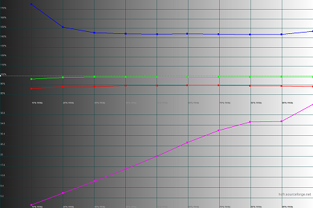

Как мы видим, первый график не радует своими показателями. Сначала все идет неплохо, линии находятся недалеко от референсной прямой и держатся близко друг к другу, однако спустя несколько шагов значительно уходят вверх и нестабильно возвращаются к норме…
Цветовые каналы не вызывают серьезных нареканий, за исключением отдаленного от команды синего цвета и провала в фиолетовом спектре. Для смартфона такой стоимости картина приемлемая.

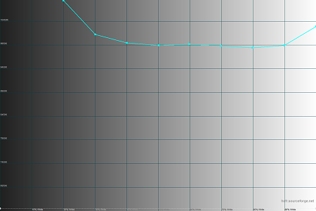

Уровень цветовой температуры значительно превышает норму, сама же линия в целом идет стабильно на графике.

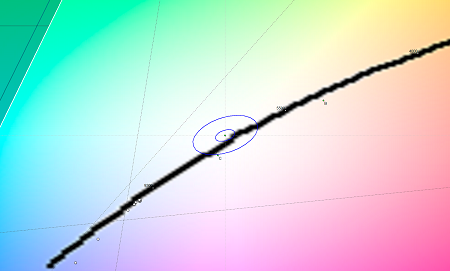

Относительно начального треугольника sRGB серьезных превышений или сдвигов нет, картина в целом положительная.
А вот точки серого клина располагаются далеко и не кучно относительно дельты, что может повлиять на появление паразитных оттенков.
