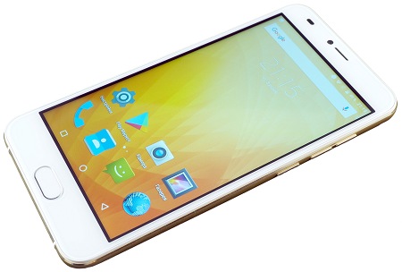

AllCall Bro оснащен 5.0" сенсорной матрицей типа IPS, разрешение дисплея составляет 1280 x 720 пикселей (HD). Значение плотности точек равно 294 ppi – различить отдельные пиксели можно только с близкого расстояния.
Дисплей аппарата защищает стеклянная панель неизвестного производителя. Кроме того, на устройстве «из коробки» наклеена защитная пленка с олеофобным покрытием низкого качества. Судя по всему, технология OGS используется, между стеклом и дисплеем нет воздушной прослойки.

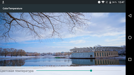

В настройках экрана можно с помощью ползунка немного подстроить цветовую температуру дисплея:

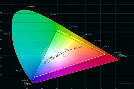

При помощи калибратора X-Rite ColorMunki Display проведем аппаратное тестирование экрана AllCall Bro:

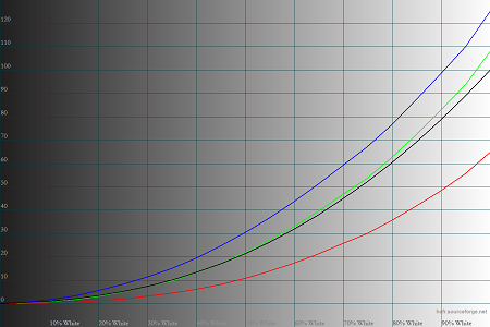

На графике Luminance видно, что кривые красного и синего цветов сильно отделены как друг от друга, так и от референсной линии.

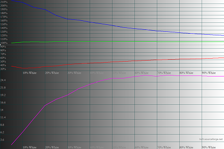

На графике цветовых каналов RGB Levels схожая ситуация, однако с увеличением уровня яркости кривая синего цвета становится ближе к «референсу».

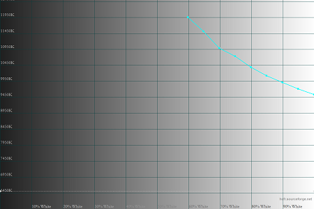

Цветовая температура дисплея на низких уровнях яркости настолько выше эталонных 6500K, что наш калибратор не смог корректно ее измерить. Да и с повышением уровня яркости ситуация меняется в лучшую сторону не сильно: ее спасает только возможность ручной настройки цветовой температуры штатными средствами.

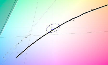

Цветовой охват экрана шире стандарта sRGB, присутствуют смещения.
Все точки серого клина расположились очень далеко от рамок отклонения DeltaE<10, значит, у цветов присутствуют и явно выражены «паразитные» оттенки, что негативным образом сказывается на цветопередаче.

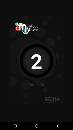

Дисплей поддерживает всего до двух одновременных касаний включительно – этого хватает далеко не всегда.
