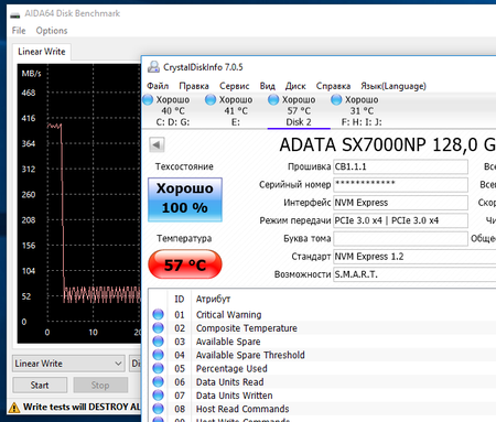

Очень компактные размеры, а корпуса, который мог бы рассеивать тепло, как правило, нет. Сложности с температурным режимом можно было наблюдать еще у форм-фактора mSATA, и накопители M.2 их унаследовали, а со сменой интерфейса с SATA на PCI-e и повышением требований к быстродействию аппаратной платформы ситуация еще и усугубилась.
Как мы видели выше, сам по себе Silicon Motion SM2260G оснащен металлической пластиной, однако от явлений троттлинга рассматриваемые устройства это не спасло:
ADATA XPG SX7000 на 128 Гбайт спасало то, что лежащий в его основе массив памяти сам по себе небыстр – лишь благодаря этому накопитель немного не дотягивал до срабатывания защиты. А вот SX7000 на 512 Гбайт при отсутствии принудительного обдува после записи уже примерно 7 Гбайт начинает «кипеть» с характерными признаками: резкими колебаниями быстродействия.

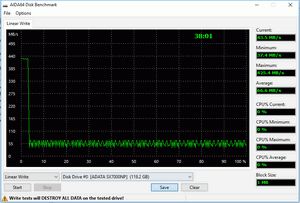

Прошивка способна постоянно поддерживать быстродействие на исходном уровне только в модификации на 128 Гбайт. В случае 512 Гбайт – увы, нет.
ADATA XPG SX7000 – накопитель с реализацией алгоритмов «ускоренной записи». В SLC-режиме записывается объем данных, соответствующий примерно 3.5% пользовательского пространства. После того, как свободное место заканчивается, микропрограмма переходит в режим обычной записи, попутно начинается процесс «уплотнения» данных, записанных в SLC-режиме, в итоге скорость записи падает до 43-70 Мбайт/с и 108-195 Мбайт/с в зависимости от объема.

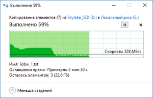

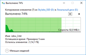

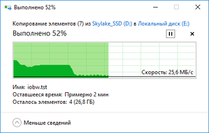

Скорость копирования крупных файлов оказывается даже хуже, чем мы получили в AIDA64:
Красота, не правда ли? PCI-Express 3.0, NVMe и… падение скорости записи ниже 10 Мбайт/с. В целом скорость записи постоянно колеблется туда-сюда. К этому моменту мы вернемся ниже.

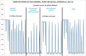

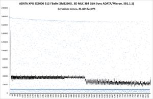

На случайной мелкоблочной записи быстродействие ADATA XPG SX7000 также не выдерживает серьезной критики: непостоянство показателей, накопители периодически перестают откликаться на запросы системы.
При «бытовой» эксплуатации эта проблема не должна себя проявлять, а вот в сервере такую модель лучше не применять (даже оставив за кадром сам факт типа памяти).
На этих графиках мы видим более подробно то, что происходит с накопителем. Данные пишутся в SLC-режиме, после исчерпания SLC-буфера прошивка контроллера прекращает принимать данные по интерфейсу, производит частичную консолидацию данных, переносит их в массив, снова принимает данные от системы по интерфейсу, по заполнению SLC-кэша прием данных останавливается, данные консолидируются и переносятся в основной массив памяти и далее по циклу. Иначе говоря, в контроллере Silicon Motion SM2260G не реализован режим прямой записи в NAND.
Автономные алгоритмы «сборки мусора» (Garbage Collection) реализованы, но и тут своя специфика: при отсутствии TRIM накопители начинают принимать данные на полной скорости не сразу – буфер SLC задействуется только по истечении некоторого времени.
