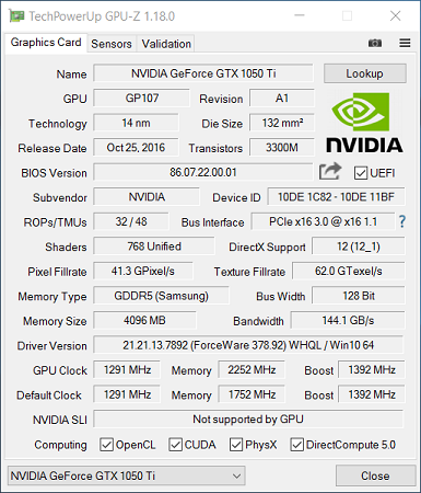

Мы начнем с разгона видеопамяти, благо микросхемы производства Samsung этому благоволят. Inno3D GeForce GTX 1050 Ti X2 с первой попытки взяла максимальную частоту, уперевшись в лимит ползунка в MSI Afterburner. Иными словами, после выставления +1000 МГц все прекрасно функционировало. Итоговое значение 2252 МГц, вместо эталонных 1752 МГц.

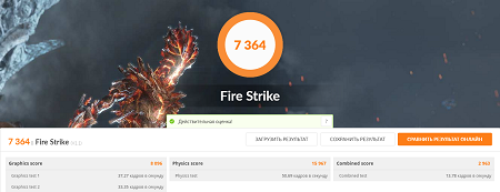

Производительность возросла с 7 409 до 7 869 баллов, что в процентном соотношении составило 6%.

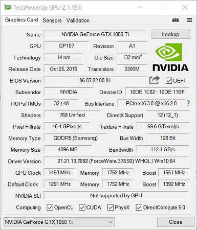

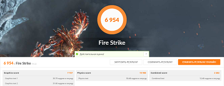

Видеокарта Inno3D GeForce GTX 1050 Ti X2 радовала своими возможностями и дальше. Модели покорилась частота ядра 1450 МГц, в режиме Boost – 1551 МГц, в тестах можно было отметить кратковременные всплески до 2012 МГц. Но не забываем о потреблении, которое спускало новинку с небес на землю, ограничивая ее на 1920 МГц.

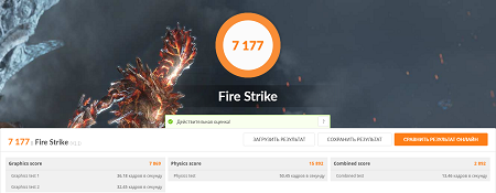

Результат слегка ухудшился – 7 727 баллов или +4.4%.

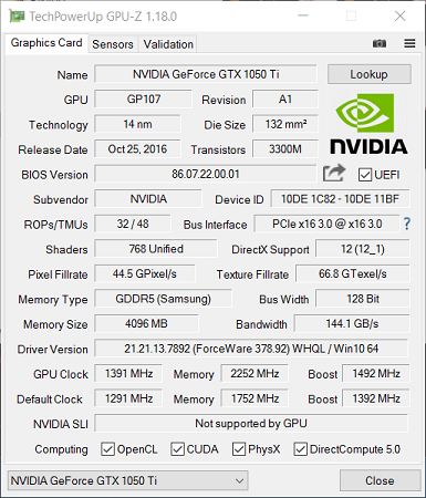

Мы остановимся на последнем и самом оптимальном варианте – разгоне всех параметров, подобрав золотую середину. Это частоты ядра и памяти 1319 МГц и 2252 МГц соответственно.
Данный метод показал наиболее высокий прирост производительности, равный 8 096 баллам или 9.5% при стабильном значении частоты ядра без просадок.

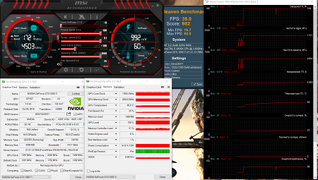

Полученные результаты и температуры обнадеживают. Что касается последних, то это по-прежнему 60°C для графического процессора и 70°C для подсистемы питания.
