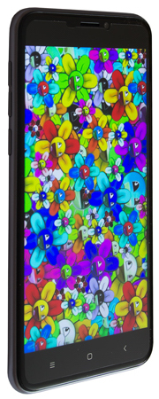

Outkitel U20 Plus оснащен 5.5-дюймовым IPS экраном с разрешением Full HD – 1920 на 1080 точек. За производство дисплея отвечала японская компания Sharp, известная качеством производимых панелей.
При изготовлении дисплея была задействована технология безвоздушного склеивания матрицы и стекла, за счет чего обеспечивается более насыщенное и четкое изображение.

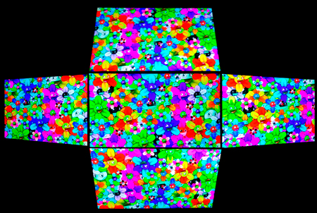

Субъективно экран имеет верную цветопередачу, картинку отличает близкий к правильному баланс цветов и насыщенность. Изображение практически не выцветает и не инвертируется даже при максимальных углах обзора. Максимальная настройка яркости позволяет тексту оставаться читаемым даже под прямыми солнечными лучами.

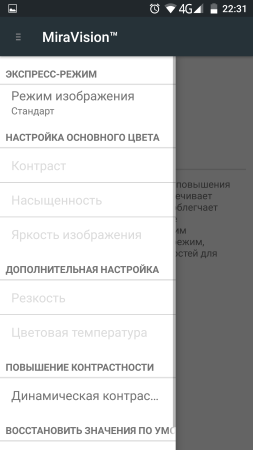

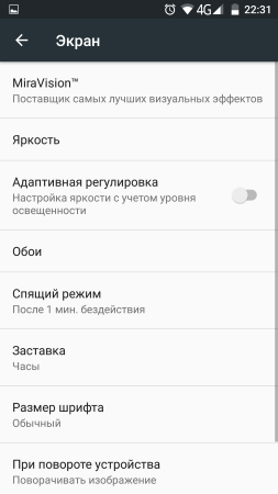

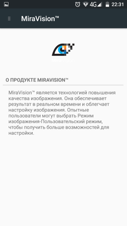

Для пользователей, желающих настроить изображение вручную, предусмотрено фирменное приложение MiraVision с множеством настроек.

Также есть автоматическая регулировка яркости по датчикам. Работает неплохо, лишь изредка задумываясь на примерно пол минуты при смене освещения.

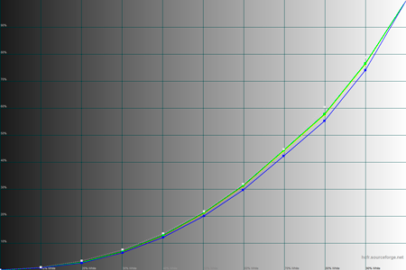

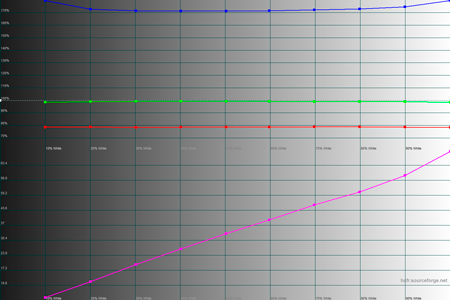

Цветовые линии находятся недалеко друг от друга, но к середине графика линии разделяются, идут несколько не стабильно и даже отдаляются от референсной полосы. Не очень хороший показатель, но с учетом стоимости девайса он не удивляет.
Цвета держатся стабильно, но синий канал находится слишком далеко от своих собратьев. В жизни это серьезно не наносит урон картинке.

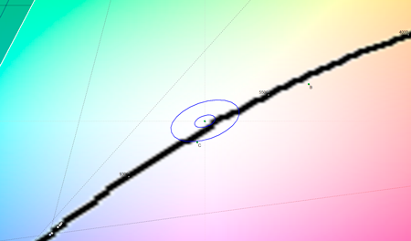

Единственным нюансом при тестировании с учетом нескольких попыток послужило явное нежелание софта измерить уровень цветовой температуры… видимо, он слишком завышен, или занижен.
Серьезных отклонений относительно треугольника RGB не наблюдается.
Однако точки серого клина размещены далеко относительно границ дельты. Из-за этого на дисплее смартфона возможны паразитные оттенки.
