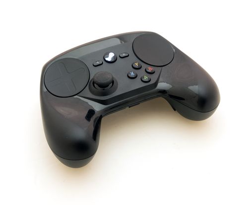

Эргономика
Steam Controller – основное устройство дуэта, без него ни включить, ни выключить Steam Link. Поэтому покупать лучше комплектом.

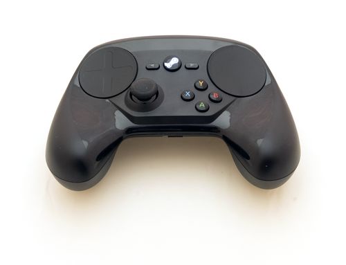

В мире существует так много эргономичных и приятных на ощупь решений, что Valve решила наплевать на принятые стандарты и поставить в свой геймпад две круглые сенсорные панели.
На рендерах отдельные детали джойстика были незаметны, но когда он оказался в руках, я выявил несколько неприятных моментов.

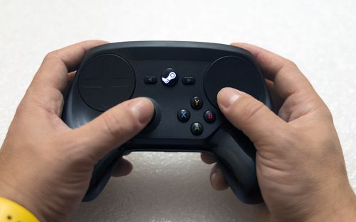

Вот удобный хват обеими руками. В таком положении большие пальцы находятся над тач-панелями.

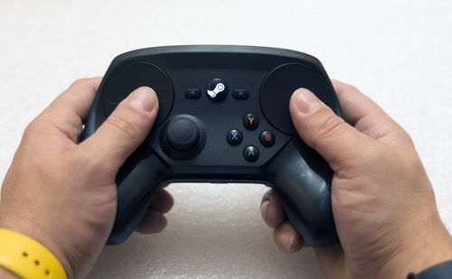

А вот так его нужно держать, чтобы были доступны основные движения в играх. Найдете причину, почему эргономика не идеальна?
Для детального объяснения нужно добавить еще несколько видов устройства, дабы вы поняли, на кого оно рассчитано, а вернее – на кисть какого размера.
Наши кисти должны быть крупными, большой палец левой руки – коротким, правой – наоборот, длинным, а указательные пальцы – длиннее средних. Не берусь судить строго, но, как бы я не хотел подсознательно, через несколько десятков минут игры мои верхние конечности непреднамеренно пытаются держаться за джойстик неправильно. Из-за этого задние верхние кнопки остаются незадействованными, а большой палец левой руки устает.
Слабо сосчитать общее количество кнопок? Уверен, вы обязательно пропустите две неявных! Каждая сенсорная панель воспринимает нажатия в четырех направлениях: вверх, вниз, налево и направо. По умолчанию правая панель эмулирует передвижение курсором мыши, а левая отвечает за колесо прокрутки. Под тач-панелями встроены резонансные приводы и по функциям они схожи с вибромоторами, но наделены быстрыми реакциями и плавно изменяемой частотой работы.

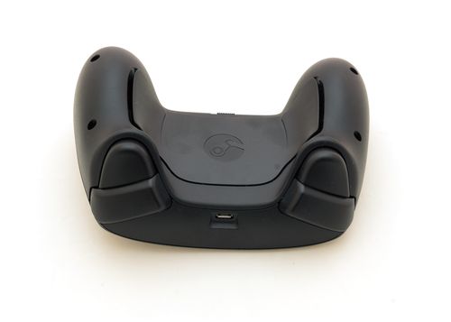

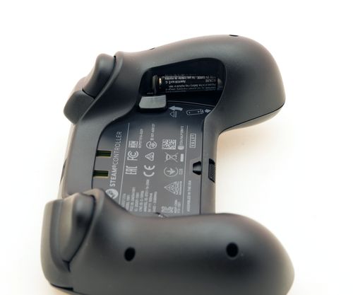

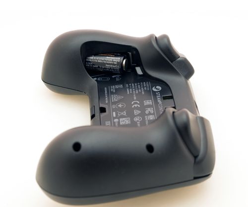

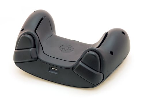

Крышка батарейного отсека – это две дополнительных клавиши, причем удобных! Ну а разъем miniUSB нужен для обновления прошивки (да, именно прошивки). Во время включения Steam Link сам проверяет актуальность и предлагает обновить ее хитрым методом. Для этого в комплекте есть стандартный кабель USB-miniUSB, который соединяет компьютер со Steam с геймпадом и обновляет прошивку последнего.
