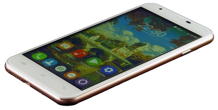

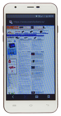

Oukitel U7 Plus оснащен 5.5" сенсорным дисплеем типа IPS. Разрешение экрана – 1280 x 720 (HD), значение плотности точек (ppi) составляет 267 точек на дюйм – если присматриваться к дисплею, отдельные пиксели увидеть можно, но в целом нормальное значение.
Технология OGS не используется, между стеклом и дисплеем есть воздушная прослойка.

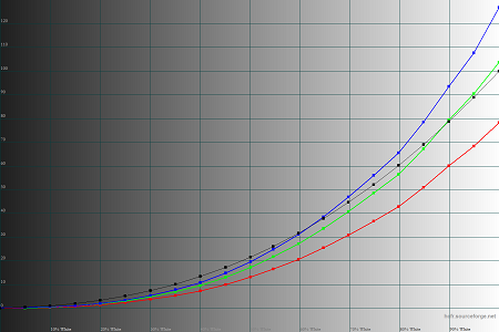

Аппаратное тестирование экрана Oukitel U7 Plus проводилось при помощи калибратора X-Rite ColorMunki Display.
Результаты получились следующими:
На графике Luminance кривая зеленого цветов проходит почти по референсной линии, с кривыми остальных цветов ситуация чуть хуже.

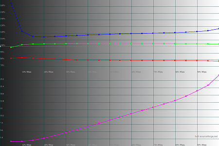

На графике цветовых каналов RGB Levels мы видим аналогичную ситуацию. В целом, кривые всех цветов идут равномерно и проходят близко к референсу, что является хорошим показателем.

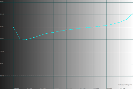

Цветовая температура дисплея смартфона выше эталонных 6500k, а значит, дисплей будет выдавать «холодные» цвета.

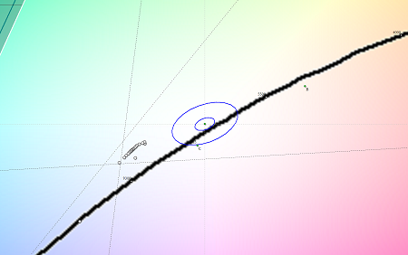

Цветовой охват экрана немного шире стандарта sRGB, присутствуют смещения.
Все без исключения точки серого клина расположись вне рамок отклонения DeltaE<10, но достаточно близко к ним, то есть у цветов присутствуют «паразитные» оттенки, но выражены они не очень сильно.
