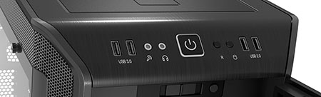

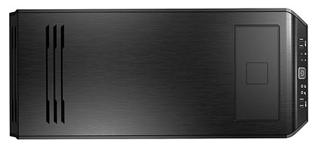

Блок управления находится под углом между передней и верхней гранью корпуса.
В его состав входят два порта USB стандарта 3.0, разъемы наушников и микрофона, кнопка включения питания, совмещенная со светодиодным индикатором, кнопка экстренной перезагрузки, индикатор активности дисковой подсистемы и пара USB 2.0.
В целом блок управления вызывает исключительно приятные чувства. Все симметрично, кнопка питания крупная и расположена в центре – удобно и красиво.
Верхняя панель выполнена из толстого шлифованного алюминия. В задней части расположены вентиляционные щели, а в передней предусмотрено место под беспроводное зарядное устройство стандарта Qi-charger.
Последнее предназначено для современных смартфонов и других поддерживающих данную технологию гаджетов. Подобного в компьютерных корпусах мне ранее встречать не доводилось, и за такую оснастку корпус получает жирный плюс.

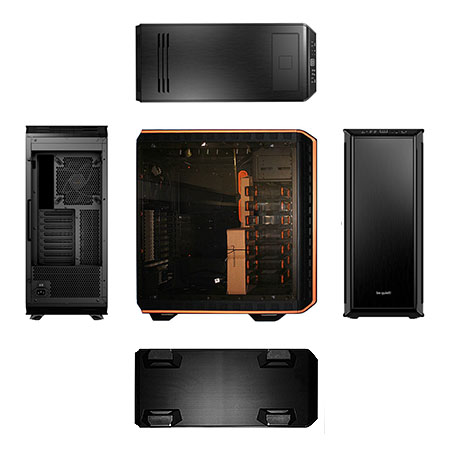

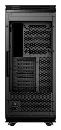

Сзади все стандартно для компоновки с нижним расположением блока питания. Над его посадочным местом располагаются восемь слотов расширения с металлическими заглушками. Выше находится вырез для коммуникационных портов материнской платы и фирменный вытяжной вентилятор 140 мм с аэродинамическими лопастями.
Отверстий для шлангов системы жидкостного охлаждения не предусмотрено, но лишь потому, что be quiet! Dark Base Pro 900 предполагает установку радиаторов СВО внутри корпуса.

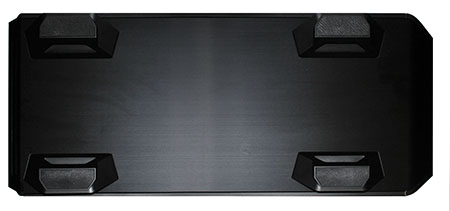

Днище сплошное, каких-либо технологических отверстий здесь нет. А благодаря большим и добротным ножкам корпус будет стоять очень надежно.

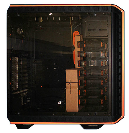

Как уже говорилось, боковая стенка выполнена из тонированного закаленного стекла толщиной 4 мм. Его использование в качестве боковой крышки встречается редко, причем в данном случае это не только подчеркивает принадлежность корпуса к премиум-сегменту, но и стильно выглядит.
В целом за внешний вид можно без раздумий ставить пять баллов и переходить к следующему разделу статьи.
Осталось лишь представить нашу традиционную компиляцию.

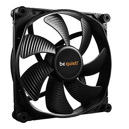

В систему охлаждения be quiet! Dark Base Pro 900 входят три фирменных вентилятора be quiet! SilentWings 3 диаметром 140 мм с аэродинамической формой лопастей. Максимальная скорость вращения их крыльчатки составляет 1000 об/мин.
Все три модели выполнены из черного пластика. Две из них установлены за лицевой панелью и работают на вдув. Еще один вентилятор размещен на традиционном месте задней стенки – за процессорным разъемом, он удаляет нагретый воздух из корпуса. И с учетом установки видеокарты, СО которой выдувает воздух за пределы системного блока, между забором и выбросом воздуха устанавливается паритет.
Кроме того, производитель предусмотрел возможность расширения штатной системы. Один вентилятор диаметром 140 мм можно установить на передней панели вместо корзины для оптических дисков. А для верхней панели доступен выбор: три по 140 мм, либо четыре по 120 мм или один гигант 180 мм. Еще для двух вертушек 120/140 мм есть место в нижней части.
После включения системного блока я был приятно удивлен тем, насколько тихо он работал. Во всем диапазоне оборотов вентиляторов шум от них практически не ощущается. Свою роль в этом играют и продуманные крыльчатки, и массивный корпус с толстыми стенками, в котором каждый из компонентов крепится через вибропоглощающие элементы.
