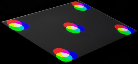

Взглянем для начала на пять классических ракурсов:
При поворотах на 45 градусов яркость уменьшилась примерно в два раза, что для IPS-экранов приемлемо. Классическая задача – просмотр одного фильма вдвоем – вполне выполнима.

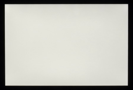

Тест на равномерность белого поля пройден хорошо:

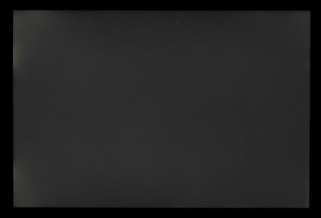

Тест на равномерность черного поля пройден тоже неплохо:
На черном экране имеется область повышенной засветки вблизи левого края экрана. Повышение яркости в этой области - небольшое, и на реальных изображениях его не видно.

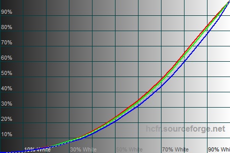

Посмотрим на гамма-кривые:
В «среднем» кривые оказались близки к нормативу, но, к сожалению, кривая синего цвета «оторвалась» от остальных двух. Правда, отрыв не настолько существенный, чтобы это было заметно.

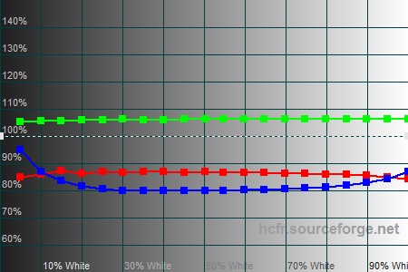

Идем дальше. График по цветовым каналам:
Почти «синхронное» падение кривых красного и синего цветов позволяет надеяться, что на цветовой температуре это отразится не очень сильно.

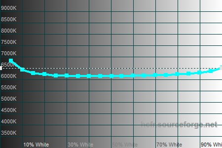

График цветовой температуры:
Действительно, цветовая температура нигде не отклонилась более чем на 500 градусов от номинала (6500K). Это очень хороший результат, и довольно редкий, надо сказать!

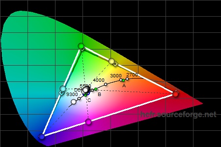

Следующая картина – цветовой охват:
Цветовой охват - очень близок к стандарту sRGB, что радует не менее, чем хорошая цветовая температура.

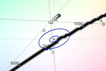

Картина замера по точкам серого клина:
Пожалуй, только эта картинка не позволит назвать экран «идеальным». Все поголовно точки серого клина вылетели за границу большого синего овала, обозначающего границу DeltaE<10. Паразитные оттенки, хоть и в небольших размерах, присутствуют, хотя реально это и не заметно. Могу допустить, что люди художественных профессий эти оттенки смогут заметить.

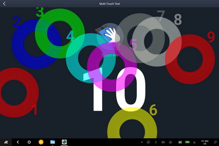

Теперь проверяем, на что способен тачскрин. Тачскрин распознает одновременно до 10 касаний, как это обычно и делается для крупных дисплеев:
Что же касается отзывчивости тачскрина, то она на нормальном уровне, желательны не легкие, а достаточно уверенные касания, но никакого насилия при этом не требуется.
Иногда в процессе тестирования были замечены задержки при запуске некоторых приложений касанием иконки. В частности, такие задержки (до 2 секунд) были замечены при запуске браузера Chrome, из-за чего иконка инстинктивно нажималась еще раз, и в итоге браузер открывался сразу с двумя вкладками (т.е. первое нажатие не «пропадало»). Но, поскольку с большинством других приложений такой проблемы не было, это, вероятно, не проблема тачскрина, а проблема взаимодействия приложения и платформы планшета.
