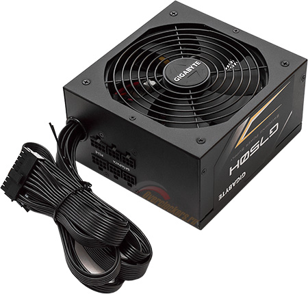

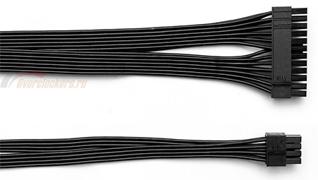

БП снабжен составными коннекторами Mainboard (20+4 pin) и CPU (4+4 pin), что обеспечивает максимальную совместимость с различными материнскими платами. Длина шнуров, на которых размещены разъемы, составляет 500 и 600 мм.

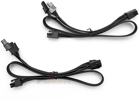

Для питания видеокарт предлагается использовать четыре коннектора PCI-e 6+2 pin, попарно закрепленных на двух шнурах длиной 650 мм. Это отличный набор для любой «семисотки» – B700H можно использовать в системах с парой мощных видеокарт.

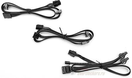

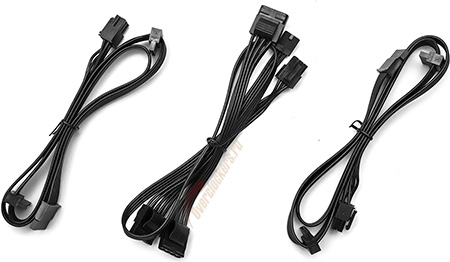

Производитель не поскупился и на разъемы для подключения периферии: семь SATA, три Molex и один Floppy. Этого с запасом хватит почти для любого домашнего ПК.
Длина шнуров составляет 650 мм, 800 мм и 950 мм.

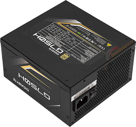

Старшая модель выглядит увеличенной копией младшей. Корпус также окрашен в черный цвет, внешний вид удачно дополняют цветные наклейки.
Размерность корпуса в этом случае составляет 149 х 159 х 86 мм. Длина увеличена на 20 мм (в сравнении с устройствами, точно соответствующими спецификациям ATX, например – B700H).
Если позанудствовать, можно отметить, что это несколько ограничивает совместимость блока с различными корпусами (в частности – компактными кейсами с ограниченным внутренним пространством). Но на деле, 20 мм – это совсем немного, многие «одноклассники» G750H заметно крупнее. К тому же, увеличение размеров позволило конструкторам Gigabyte использовать более крупный вентилятор, так что у такого подхода есть свои плюсы.
Данный блок питания, как и B700H, выполнен по частично-модульной схеме. Шнуры с основными разъемами, используемыми в большинстве систем, оставлены неотключаемыми.
На задней панели расположена кнопка отключения питания.

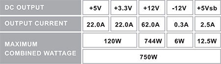

Что касается мощностных характеристик, высококлассная 750-ваттная модель заметно превосходит более скромный 700-ваттный блок. Заявленная мощность устройств различается на 50 Вт, а вот нагрузочная способность линии 12 В – почти на 100 Вт. 744 Вт – это 99.2% от номинала G750H. Показатель близок к идеальному.
Сила тока на линиях 3.3 В и 5 В может достигать 22 А. Максимальная суммарная нагрузка – 120 Вт. G750H сертифицирован по стандарту эффективности 80 Plus Gold.

Для питания процессора и материнской платы используются составные коннекторы Mainboard 20+4-pin и CPU 4+4 pin. Длина шнуров – 600 и 650 мм.
Для питания видеокарт предлагается использовать четыре разъема PCI-e 6+2-pin. Длина шнуров, на которых размещены эти коннекторы, составляет 650 мм. Здесь верно все, сказанное о B700H – это подходящий набор для блока данной мощностной категории. Устройство можно использовать в системах с парой флагманских видеокарт.
А вот количество разъемов для периферии можно было и увеличить. Семь SATA, три Molex и один Floppy – этого достаточно для большинства систем, но некоторые конкуренты G750H предлагают заметно больше.
Длина шнуров – такая же, как у младшей модели: 650, 800 и 950 мм.
