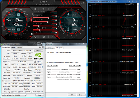

В режиме простоя видеокарта сбрасывает частоты до 139/202 МГц при напряжении 0.625 В. В отличие от старших моделей, вентилятор здесь не выключается в 2D и работает при 1300 об/мин, создавая очень низкий уровень шума и удерживая температуру графического процессора на отметке 32-33°C.

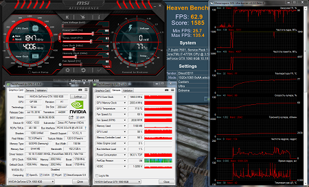

В играх и бенчмарках все грустнее за счет маленького радиатора. После нескольких итераций теста Heaven Benchmark 4.0 температура GPU достигает 77°C, а система охлаждения работает при 68% от своей максимальной мощности, что на практике соответствует 2050 об/мин.

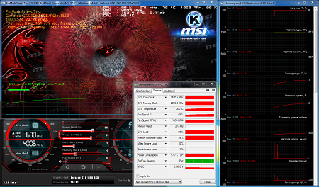

Стойкость кулера проверяется серьезной нагрузкой, которую обеспечивают стресс-тесты вроде MSI Kombustor. Для новой архитектуры Pascal все уже знакомо: абсолютно те же полученные данные, но сильно пониженное напряжение и частота ядра.
Видеокарта Zotac с трудом, но справляется с поставленной задачей, хотя в более глухом и компактном корпусе результаты могут быть печальнее.

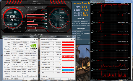

А на что можно рассчитывать в случае ручного разгона? Итоговый зачет: частота ядра – 1666 МГц, Boost – 1868 МГц, видеопамять – 2200 МГц.
Модель Zotac GeForce GTX 1060 Mini не подвела своих сестер и смогла покорить планку в 2 ГГц, но ставить на новинке рекорды с родной системой охлаждения вряд ли получится.

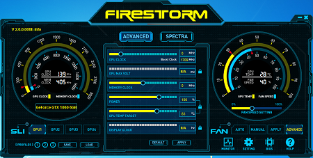

Добавим, что компания Zotac взялась за дизайн своих продуктов: изменения коснулись официального сайта, который стал приятнее и удобнее в навигации, видеокарт и фирменной утилиты для разгона FireStorm.
Лично мне внешний вид окон программы очень понравился, в отличие от продуктов других производителей, которые решили вернуться во времена 2005 года. Из особенностей отметим управление каждым графическим ускорителем в отдельности, встроенный прошивальщик BIOS и удобное меню с частотами.

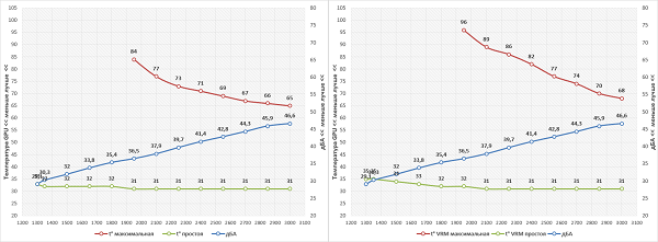

Далее приведем график зависимости температуры графического ядра/системы питания и шума от оборотов вентилятора системы охлаждения. Данная видеокарта лишена датчиков в области цепей питания, поэтому результаты силовой части были получены с помощью пирометра.
Нельзя сказать, что Zotac GeForce GTX 1060 Mini работает на пределе, но запас по охлаждению практически исчерпан. Основная задача новинки – работать в компактных системах и еще лучше на штатных частотах: тут она не подведет, а с экстримом проходим мимо.
В обычной ситуации разбор системы охлаждения и смена термоинтерфейса не сказывается на результатах, если только в пределах погрешностях. В случае с пастой для GPU так и произошло, температура графического процессора стала достигать 75-76°C, зато после пересборки радиатора зоны VRM и последующего закручивания винтов удалось снизить нагрев с 89°C до 83°C.
