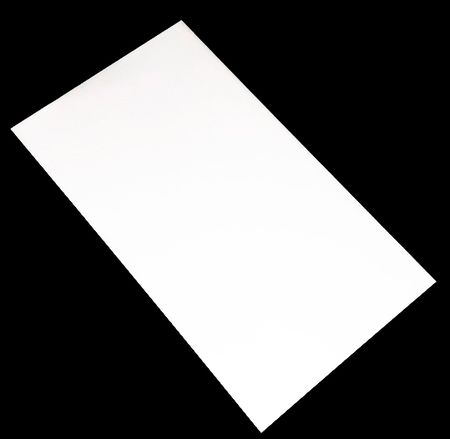

Углы обзора максимально широкие, сильного изменения оттенков не заметно даже под критическими углами.
Белый цвет натурален и отличился лишь немного синеватым отливом, который заметен только при внимательном рассмотрении.

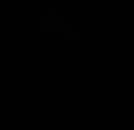

Черный цвет практически совпадает по своим показателям с матрицами типа AMOLED, настолько он близок к идеальному. Нет претензий и к равномерности подсветки.

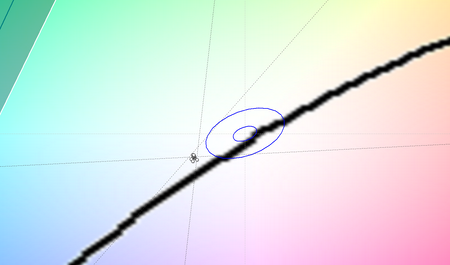

Цветовая температура завышена, но не так сильно, как мы привыкли это видеть обычно. Отклонение составляет примерно 1000К.
Диапазон оттенков практически полностью совпадает с референсным sRGB, хотя небольшие отклонения все-таки есть. Тем не менее, заметить эти погрешности на глаз вряд ли получится.
Точки серого клина расположились кучно и на небольшом удалении от границ дельты. Если паразитные оттенки и будут присутствовать, то дискомфорта не принесут.
