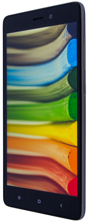

Перейдем к экрану. Герой обзора оснащен пятидюймовой матрицей типа IPS с разрешением 1280 x 720 точек (плотность пикселей 294 PPI). Соотношение сторон дисплея – 16:9.
По всей видимости, при производстве дисплейного блока технология OGS не применялась, по крайней мере, каких-то упоминаний об этом на официальном сайте найти не удалось.

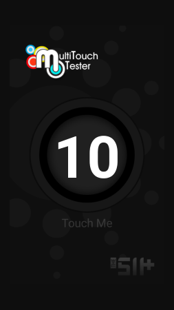

Сенсор поддерживает до десяти касаний включительно.

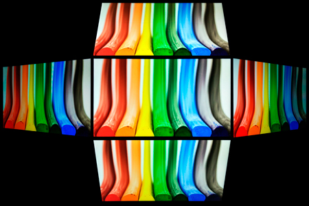

Углы обзора хорошие, практически максимальные. По бокам отмечается небольшое выцветание цветов, но в жизни это малозаметно.

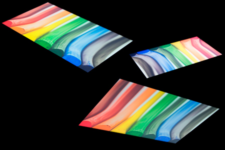

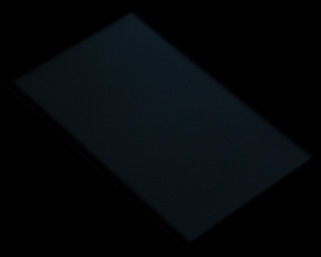

Увы, при диагональных углах появляется небольшое падение контрастности.

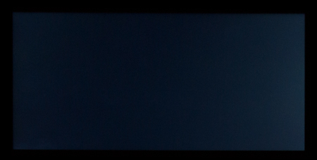

Равномерность подсветки средняя, вопросы к цветовой стабильности в зависимости от угла наклона не возникают.

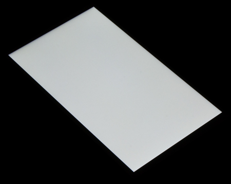

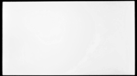

Белый выглядит натурально, каких-то сильных цветовых отклонений под углами выявлено не было.

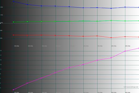

Цветовые линии не сильно отдаляются от референсной полосы, но вот стабильностью не отличаются.
Цветовая температура заметно завышена. Впрочем, это ожидаемо для недорогого решения.
В принципе, цвета держатся стабильно, за исключением некоторых провалов к концу графика, что слегка портит общее впечатление.

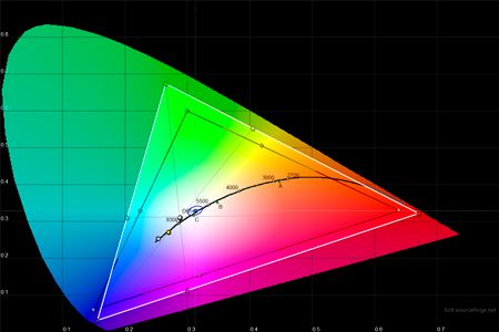

Цветовой диапазон немного превышен по всем цветам относительно треугольника RGB. Из-за этого цвета могут выглядеть перенасыщено, но в реальной жизни это практически не заметно.

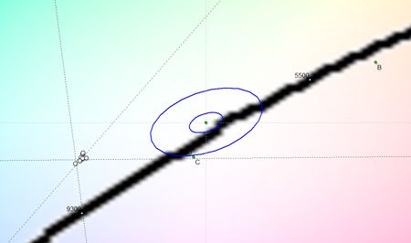

Как видно на последнем графике, точки серого клина размещены у границ дельты, что, скорее всего, предотвратит появление явных паразитных оттенков.
