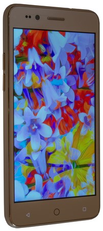

Аппарат оснащен стандартным по современным для бюджетного класса меркам дисплеем с диагональю 5.0 дюймов и разрешением 1280 х 720 точек.
Плотность пикселей составила привычные 294 ppi. Разглядеть отдельные «квадратики» можно, однако для этого придется приглядываться. При этом, отказавшись от Full HD дисплея, мы экономим бюджет, а также уменьшаем расход энергии – для доступного «долгожителя» весьма актуальные параметры.

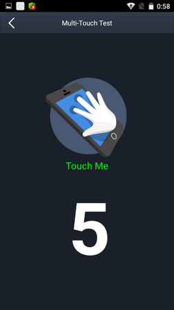

Мультитач поддерживает до пяти одновременных касаний.

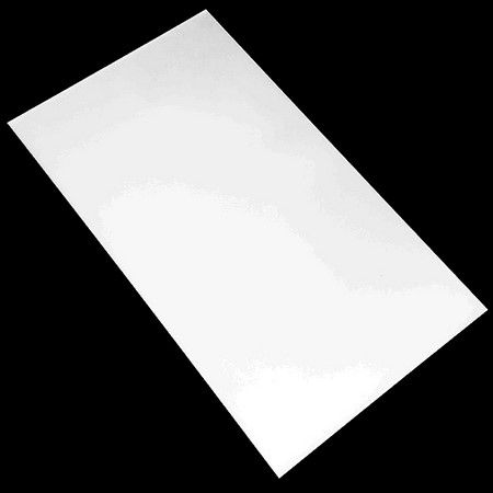

Белый цвет выглядит натурально, даже под большими углами.

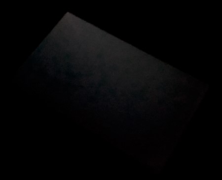

Черный отображается достаточно точно. Хотя заметны некоторые засветки, особенно под большими углами.

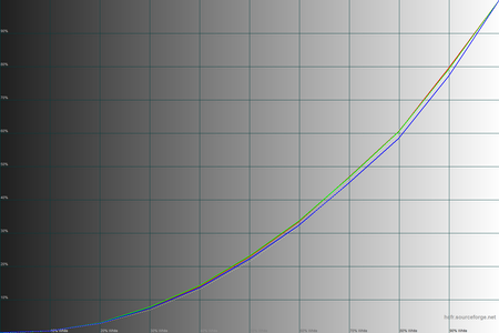

Диапазон яркости весьма неплох. Даже в солнечную погоду экран останется читаемым, а в полной темноте девайс не будет ослеплять. Контраст – на, скажем так, достойном для недорого устройства уровне.

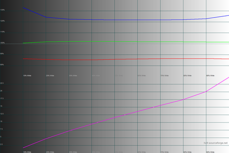

Цветовые линии оказались очень близко к референсу. Такой результат можно назвать если не отличным, то очень хорошим.
Графики стабильны, но не слишком близки к «референсу». Впрочем, такой результат можно считать положительным, нечасто попадаются девайсы с более удачными показателями.

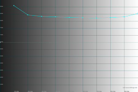

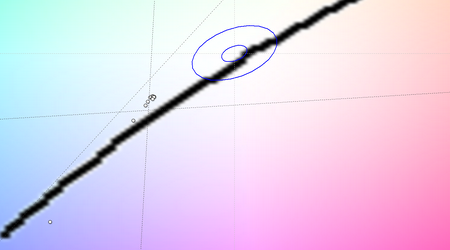

А вот цветовая температура ощутимо завышена, более чем на 1500К. Но данная погрешность бросается в глаза лишь при непосредственном сравнении с другими смартфонами. В процессе использования проблем не возникает.
