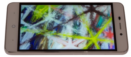

Новинка ZTE оснащена стандартным по современным меркам дисплеем с диагональю 5.0 дюймов и разрешением 1280 x 720 точек. Плотность пикселей составляет 294 ppi. Показатель привычный для данного ценового сегмента, и при желании можно рассмотреть отдельные пиксели.
Однако не будем забывать, что аппарат относится к бюджетному классу и ориентирован на автономность.
Мультитач поддерживает до пяти одновременных нажатий.

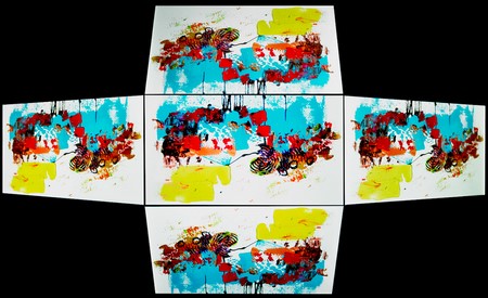

Углы обзора неплохие, под критичными углами сильных отклонений цвета не замечено.

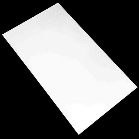

Белый неплохо выглядит с разных углов зрения.

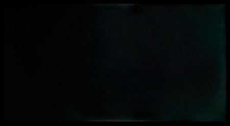

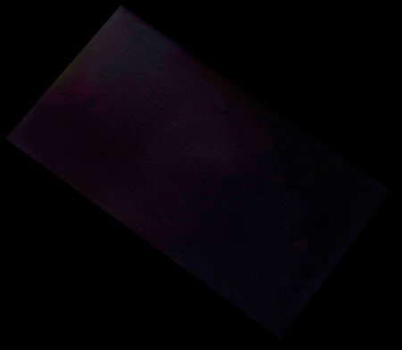

А вот черный под углом выдает неравномерную подсветку. Хотя назвать погрешность критичной не получится.

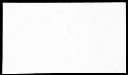

Диапазон яркости оказался на удивление широким. Максимальной яркости более чем достаточно даже в солнечный день, а низкий минимальный порог обеспечит комфортное использование в темноте. На неплохом уровне и контрастность. Для бюджетного аппарата результаты несколько неожиданные.

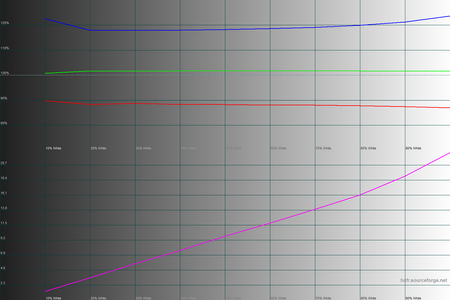

Графики стабильны, хотя и несколько удалены от идеального показателя. Результат снова неплох.

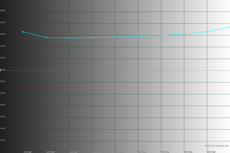

Цветовая температура традиционно завышена, примерно на 1500К. Редкий пользователь сможет заметить данную погрешность, хотя не редкость и модели с гораздо худшими результатами.

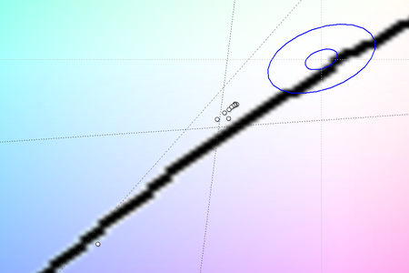

Точки серого клина оказались на достаточном удалении от границ дельты. Паразитные оттенки будут присутствовать, хотя вряд ли вызовут ощутимые проблемы.
